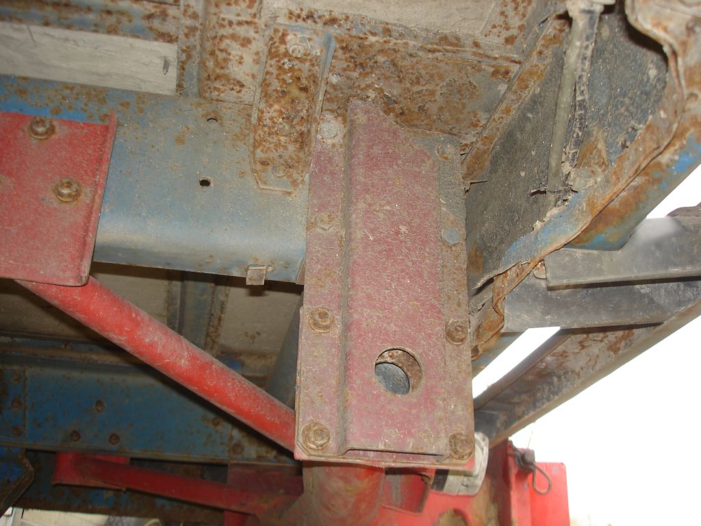

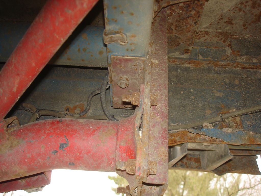

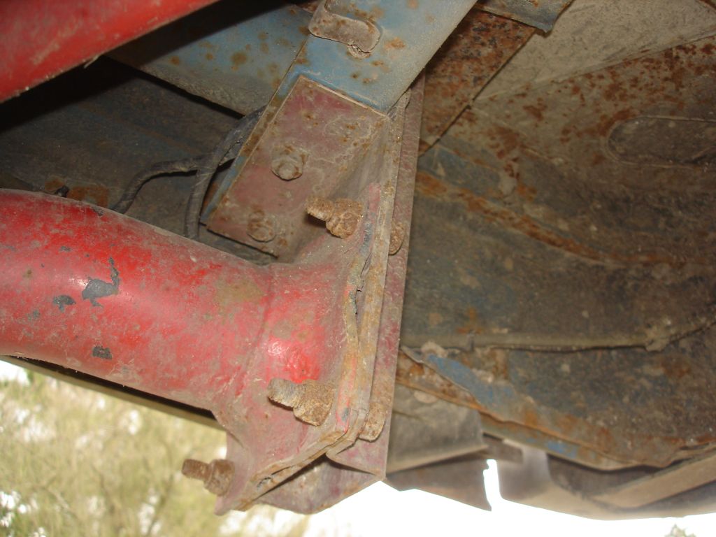

photos de l'attache remorque du B
On peut voir ici le fer u<br />épaisseur du U et de l'équerre 5 m/m
ici équerre boulonnée sur le châssis qui ferme le fer u et qui s'intercale entre le u et l'attache

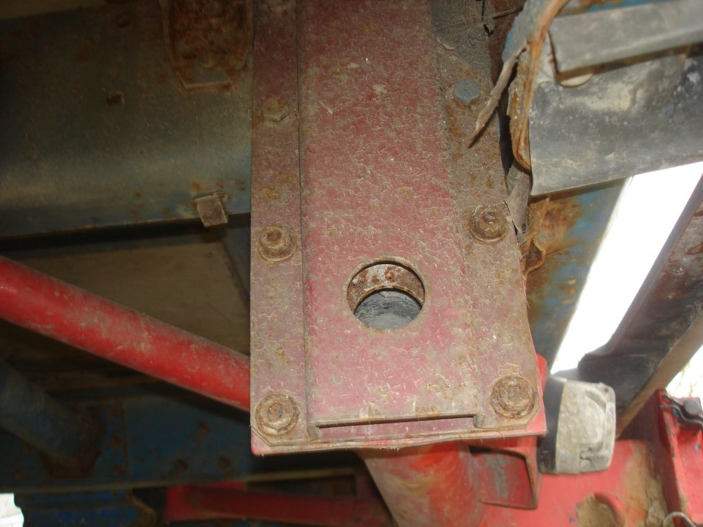

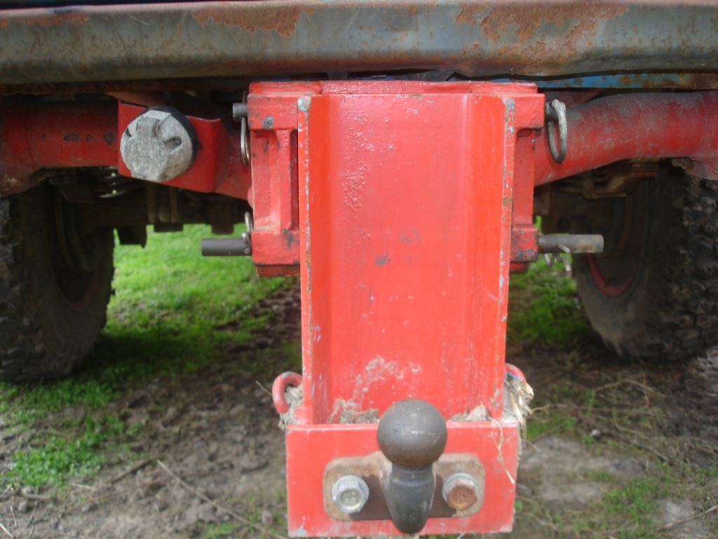

Boule avec support amovible

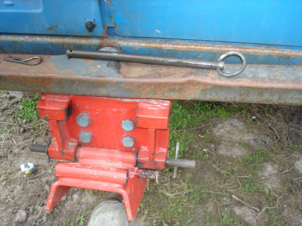

deux fer rond de 12 pour fixer le support de boule

Ok merci Bernard, j'ai vu ce que je voulais, et effectivement c'est balèze avec ce bout de traverse en U.
Je crois que je vais juste me faire deux plats de 33x15, ça ira déjà bien pour ramener la remorque chez moi demain.
As-tu pu mesurer l'épaisseur du métal de ce "U" ?
Je file découper une plaque que j'ai dans un coin tant qu'il fait encore jour, merci pour les photos, je me referai certainement un montage plus costaud plus tard.
