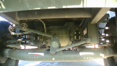

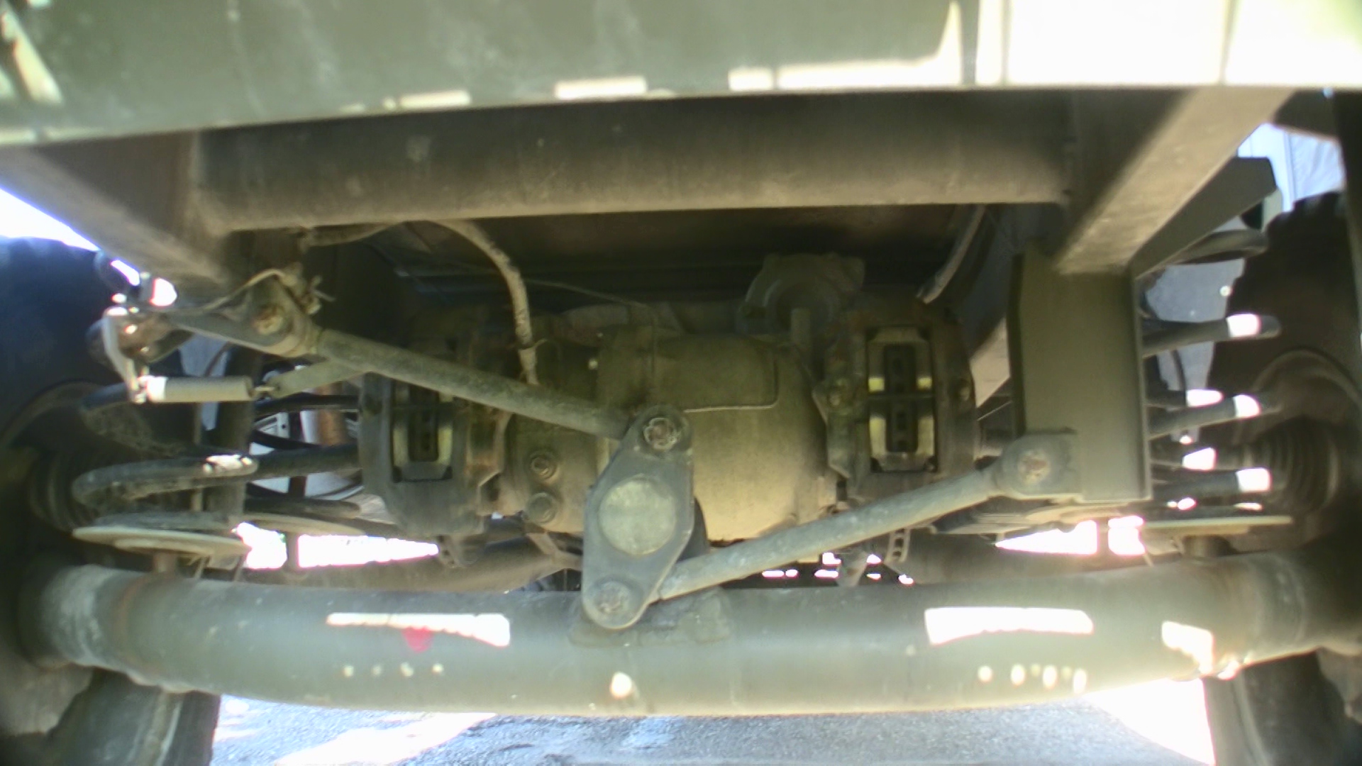

désolé, mais ... j'ai rien compris ... en particulier les barres anti-roulis longitudinales
- Messages : 3301
deniba
Re: Faux-châssis
comme précisé pans le post sur le Duro, c'est le même système que sur les 2CV en effet
mais ce n'est pas une barre anti-roulis
lorsque la roue av gauche monte sur une bosse, le balancier fait s'allonger la suspension ar gauche, donc accentue la gite à tribord ... pardon, vers la droite ...
et lorsque le camion prend un virage à gauche, je ne vois rien qui reporte la compression à droite sur les suspensions à gauche
ce qu'on voit sur cette photo ça me parait être le limiteur de pression de freinage en fonction de la charge: plus le camion est chargé, plus le parallélogramme de Watt monte, tire sur le ressort ce qui autorise une pression du Lockheed plus forte

Donc je reviens au système de barre anti-roulis du Duro car il présente une solution mécanique intéressante:
Les ponts n'ont qu'un seul point de pivot (point rouge, au centre), lorsque qu'une roue monte sur un obstacle, le pont va actionner les balancier (en rouge) via des biellettes qui pivote sur un point fixe au châssis. Forçant même en croisement de pont l'autre roue à descendre et augmentant ainsi l'adhérence. Donc non limitant en franchissement, contrairement à une/des barres classiques.
Sur route ou piste rapide ou dévers, lors de prise d'ange, ou lorsque que l'énergie pousse le chargement sur le châssis (rigide), celui-ci aura tendance à s'enfoncer sur les suspension du côté de l'accélération ou de la pente. L'effet de balancier ne peut avoir lieu, la pression sur les biellettes étant identique, le châssis se retrouve bloqué, ainsi que sont chargement vu le châssis 100% rigide.
Points positifs:
- Extrêmement efficace, offrant une très grande stabilité au véhicule sur piste rapide, route (évitements) et dévers.
- Mécanique et très simple, demande peu/pas d'entretient.
Points négatifs:
- Très efficace, parfois trop surtout à vide en terrain, donc inconfortable même efficace. Lorsque mon camion étant en version bâchée, les blocages de la caisse (0% de roulis) étaient très sec. Sur mon proto, les balanciers étaient encore des mini-lames, offrant alors une certaine souplesse en roulis à vide (cf, antirock et barre de torsion échangeable, c'est la même idée...)
En conclusion:
- d'une manière plus générale, la configuration particulière du véhicule (châssis rigide, pont à guidage droit, barre antiroulis) le rendent très efficace, mais il peut être difficile d'anticiper les mouvements de caisse contrairement à un véhicule classique.
Je ne crois pas qu'il existe de "système" permettant un véhicule TT en "lévitation" dans un terrain cassant.deniba a écrit : les camions militaires n'ont pas une cellule camping car sur le dos avec des objets délicats et fragiles, et éventuellement des passagers "civils" et non pas des militaires équipés pour le baroud ...
Des suspension souples à grand débattement seront "confortables" mais offriront un "gîte" détestable pour certains, filant rapidement le mal de mer, et étant dangereux sur un véhicule avec un centre de gravité haut.
Mais une équation habile entre le poids du véhicule, son chargement et l'encrage de ce derniers (sous entendu faux châssis etc..) et les suspensions (ressort+amortisseurs+roulis) est indispensable pour le meilleurs compromis (oui oui) entre stabilité, confort, efficacité...
