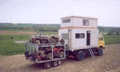

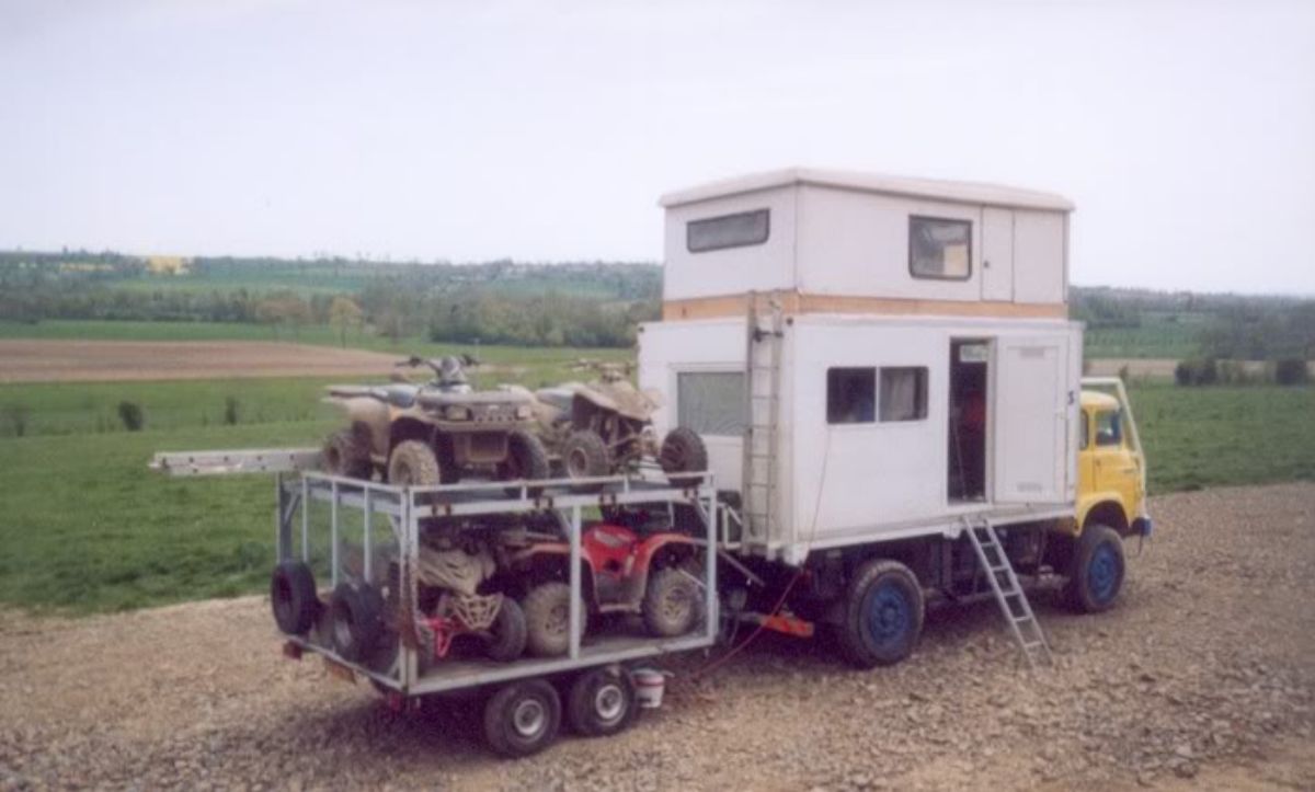

- je ferai un porticle sous la partie capucine de ma cellule pour y mettre mes 2 quads sports
Petit complément d'information :
j'ai le permis d'avant 75, donc je peux conduite un PL en VASP caravane sans limite de poids...J'ai déjà fait validé mon permis.
Pour ce qui est de mettre mes 2 quads sports : ma cellule avait été faite sur mesure pour mettre sur le châssis d'un Land 130, avec le couchage 2 places en capucine qui venait sur le toit du Land...
Donc sur le camion, je mets la cellule sur le châssis mais pas la capucine sur le toit, elle reste sur le châssis et donc j'ai un espace dessous qui aménagé avec un porticle adéquat, va me permettre de mettre mes 2 quads sports en V inversé les guidons vers le haut. J'ai fait une simulation et c'est tout bon, je les mettrai en place avec des rampes alu que je possède déjà et avec un petit treuil électrique...Une foi bien sanglés tout est bon...J'avais déjà expérimenté cette solution de porticle sur une grosse remorque à plateau où je mettais 12 quads...jamais eu de problèmes !!!
Et voilà pour l'info concernant le transport des quads.

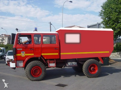

Sinon, ci dessous une simul sur la base d'un double cab 110-150 renault, empattement 3.30 (de mémoire) et avec cellule de 3.5m.... avec ta cellule de 4.20 et un empattement identique, le PAF sera trop grand.... Mieux vaut un simple cab.

Bon je sais que tu as déjà trouvé ton bonheur, mais j'avais en stock pour toi une petite photo dans mon disque dur, je n'avais pas pris le temps de la mettre en ligne :
C'est pas beau ça ?
C'est pas beau ça ?

Avec cet atelage....pour faire du franchissement d'Ergs et de dunes...!!! ???
Pour moi l'essentiel, c'est de pouvoir pénétrer un Erg , d'y établir un bon camps de base, et de rayonner autour de ce camps de base à la recherche de paysages fabuleux et de bons franchissements...et d'être loin de tout !!!

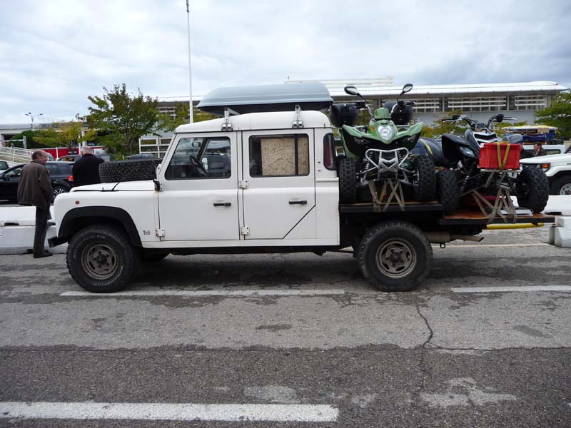

J'avais équipé mon Land 130 pour cela...mais avec la maturité je souhaite plus de confort que la simple toile de tente et le réchaud...bien que j'avais déjà un frigo à compression dans le Land !!!
Voici quelques photos du passé avec mon Land 130...
Le futur bientôt...à suivre...
Loufennec
Loufennec
