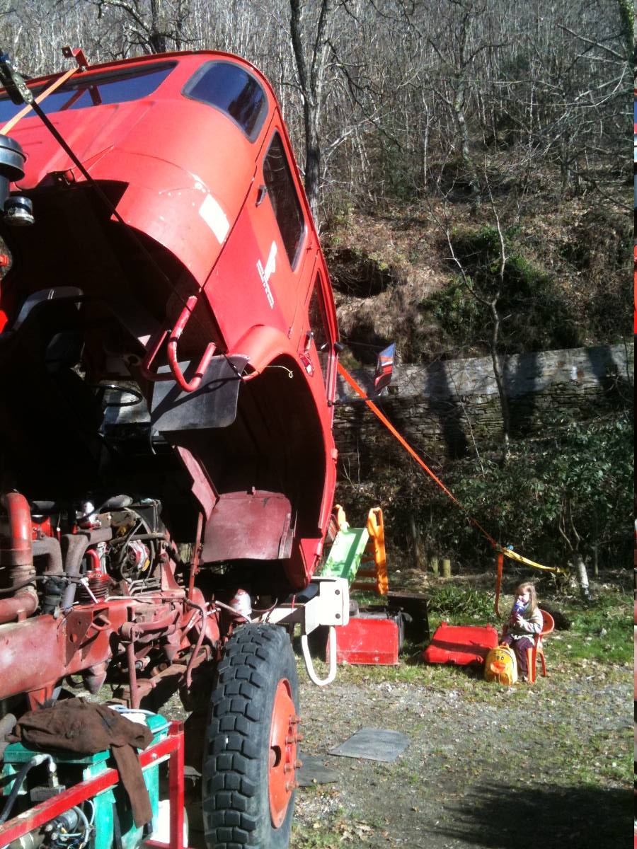

Eh ben mon coco, c'est du boulot pour aller vérifier le niveau d'huile :mrgreen:
Finalement je suis bien avec mon capot à soulever tout simplement, il n'y a pas trop trop la place pour bien bricoler mais vu le nombre de fois que je l'ouvre, s'il me fallait 3h à chaque fois :roll:
Bon courage pour la rebaisser!

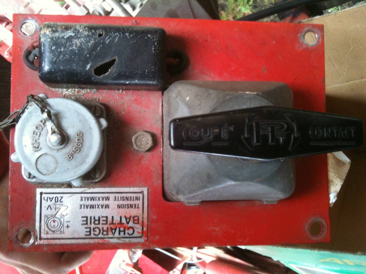

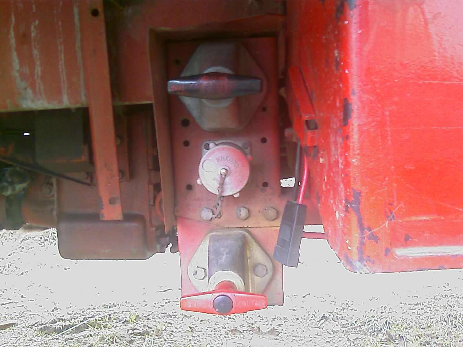

merci bruno, intéressant en effet d'avoir un coupe 12v, encore un truc de plus à me bricoler sur mon cam ...
une petite photo du mien qui actuellement recherche place désespérement, non je rigole je vais le caser à coté des batteries mais il faut que je me fabrique un capot de protection (pluie) une patte pour le fixer et que je raccourcisse les câbles d'alim
la prise OTAN c'est bien mais 20ah max c'est un peu lent par rapport à mon charge batterie
olivier :mrgreen:

Bonjour Olivier
Pour la prise OTAN 24ah c'est suffisent . Il faut eviter de charger les batterires en charge rapide elles n'aiment pas du tout prefere une charge douce

Euh les gars ca c'est pas une prise OTAN... :mrgreen: :mrgreen: :mrgreen: :mrgreen:
Ca c'est une prise "pompier"
La prise OTAN permet de relier les batteries de 2 véhicules pour démarrer celui qui n'a plus assez de jus!!

heu 20ah pour la prise OTAN s'est une blague ???? imaginez, j'alimente le groupe hydraulique avec pour manipuler ça download/file.php?id=10438&mode=view donc si y'avait que 20 Ah pour monter a 200 bars :?
le camionneur29
Re: relevage double -cabine
Message par le camionneur29 »
Le soucis c'est qu'ils ont confondu la prise OTAN avec la prise "charge" pour les pompiers.
Cette prise non OTAN n'est pas faite pour du gros amperage mais pour garder les batteries en forme pour un démarrage par tout temps sans avoir a passer 1h00 pour devoir démarrer le véhicule en panne de batterie, en effet ces SM8 étaient des véhicules renfort du SDIS donc il n'intervenaient que rarement genre 3mois dans l'année et encore...
Donc voila la prise OTAN est elle bien faite pour les gros ampérage, jusqu'à je pense 600A. :mrgreen:

vu les soudures retrouvées quand les prises sont mâles branchées, 600A, sa pique, et c'est probable
Messages : 3856
pour la prise de charge pompier je pense qu'on doit pouvoir aussi tirer dessus car elle est cablée gros à vue d'oeil je dirai du 16mm2

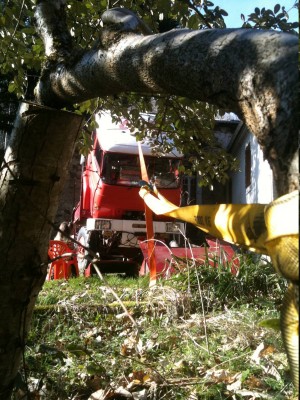

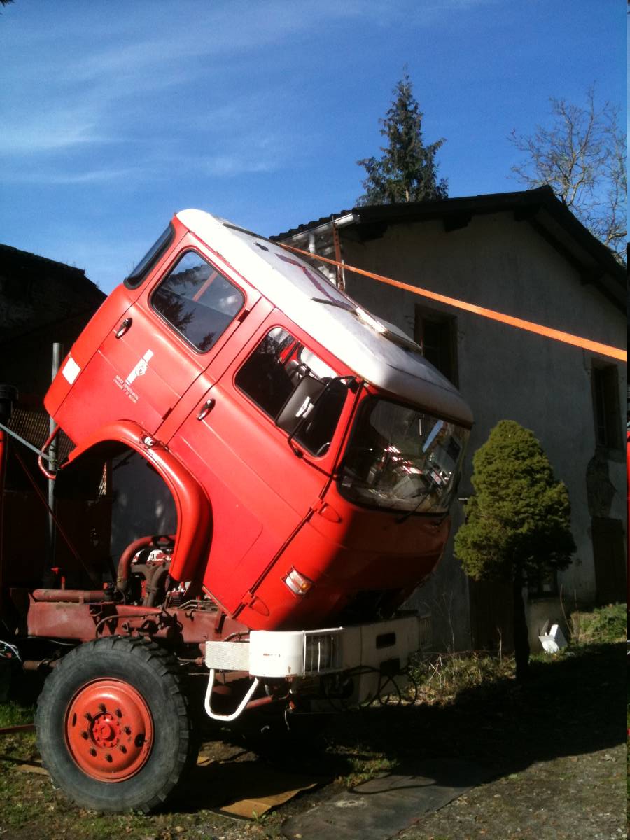

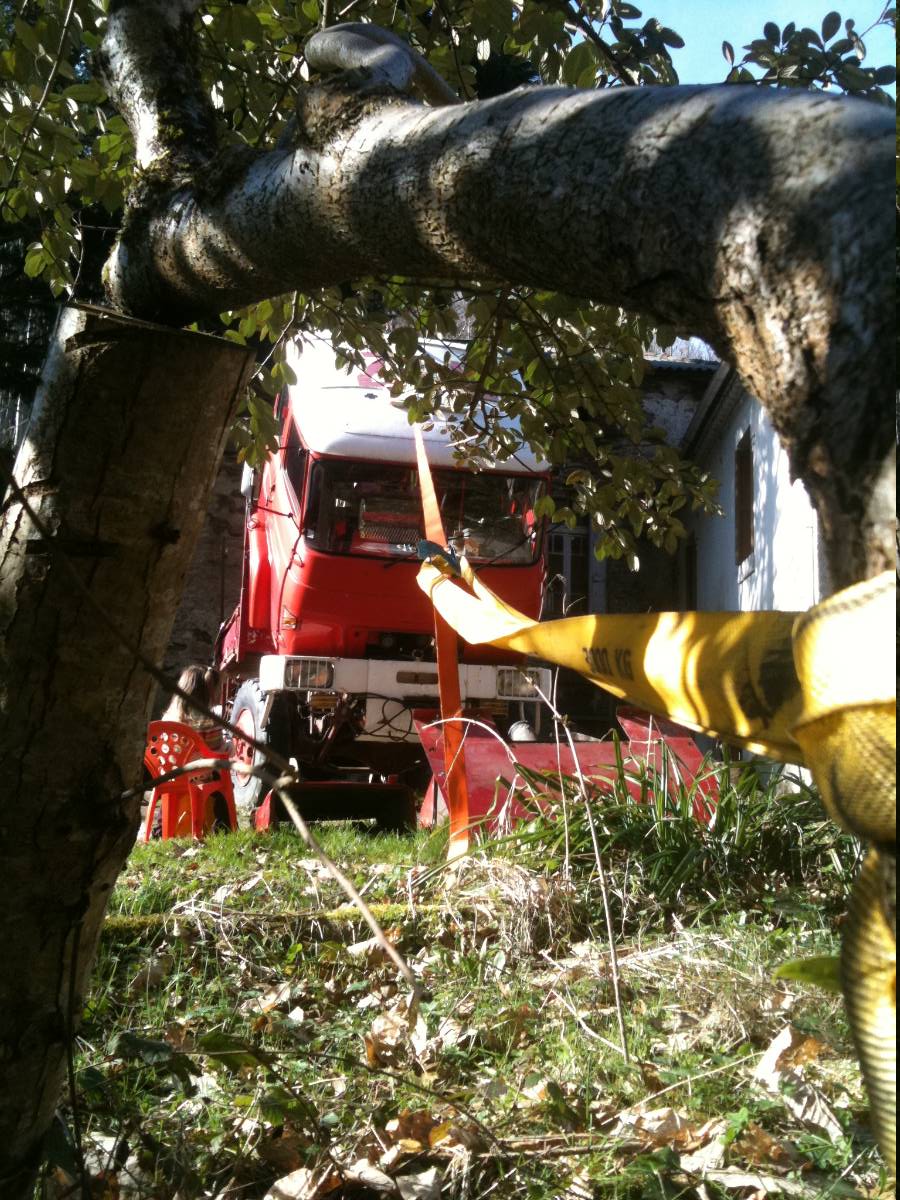

bon sinon j'ai relevé à fond la cabine (tous seul avec mes sangles) mais c'est du sport quand-même ...

Tu n'as pas plutôt un agriculteur avec un tracteur a coté de chez toi?
Sinon 16mm² c'est rien, les prises OTAN font du 50mm² je crois!
Messages : 3856
bonjour,
j'ai moi même un tracteur un ford 2N de 1949 qui marche à l'essence et au pétrole mais pour relever la cabine je préfère ma solution car j'ai pas envie de l'arracher :oops: j'ai connu un sg3 qui s'est fait recalé car les pivots (fragiles) étaient endommagés, j'ai aussi pensé à utiliser le relevage de la benne pour la lever mais avec le couple du verrin si jamais ça bloque tu casses tout. donc tant pis si c'est long et fastidieux au moins je ne prends pas de risque inutile, rien ne sert de courir, il faut partir à point 8)
