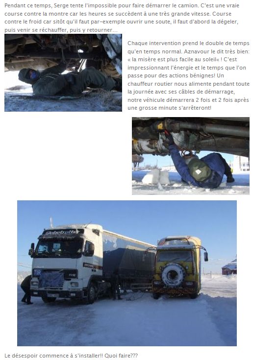

Gasoil figé par le froid, impossible de re-démarrer, obligés d'abandonner (provisoirement j'espère) le Trm à la frontière... :shock:

Moralité.
Faut plus que blindé son camion contre le froid, prévoir moult système de réchauffage redondant multi-énergie.

Le chauffeur de bus revient bredouille: il n’a pas réussi à trouver une autre bouteille d’additifs!! On comprend mieux pourquoi nous n’en n’avons pas vu à la vente! Ici la quasi-totalité des véhicules roulent à l’essence, les gros camions aussi!
C'est la que l'on peut se demander de l'utilité du gasoil pour un véhicule de voyage.
De nombreux pays n'utilise pas ce carburant, je pense à l'Iran notamment.
Et d'ailleurs, c'est, à mon avis, une vision certainement typiquement française, due à nos taxes, de "penser gasoil"...
Bon courage à cette famille et bon retour, à moins que ? ce n'est peut être que partie remise :wink: InchAllah (puis qu'on en est à parler de(s) Dieu :mrgreen: )

Ceci dit, une telle ballade requiert une préparation en profondeur et, pour ne pas subir ce que Famille Nomade subit, avoir une redondance de moyens de chauffage moteur, cellule et réservoirs...
En fait Serge s'est fait "b..." par le dernier fournisseur de GO qui était, en principe et jurélamainsurlecoeur, protégé jusqu'à -40°...
Dans le Grand Nord Canadien, en dessous de -25°/-28° les cam's ne stoppent jamais leur moteur, sauf à être sûr de le redémarrer très très (très) rapidement...

1er problème : notre gasoil se fige!!
En fait, ils ne mettent pas d’additif pour l’hiver. Peut-être que là où nous l’avons acheté l’hiver n’est pas assez vigoureux pour traiter le gasoil?
Une des solutions, c’est de mélanger le gasoil avec de l’essence (10%) mais cette solution ne peut être que temporaire car elle peut abimer la pompe à injection. Ici, les camions roulent tous à l’essence, à l’indice 80, qui est au même prix que le gasoil. Tous nous traitent de fous quand on dit que notre véhicule consomme du gasoil!! Impensable dans ce pays…
Serge est obligé de chauffer le pré-filtre avant de démarrer, ce qui demande un travail de 2 à 3h avant de pouvoir rouler! Les garçons se relaient pour l’aider, l’un fait les devoirs, l’autre la mécanique.

en quoi l'essence dans le GO est il vraiment un soucis bien sur cela a un effet plus corrosif mais moi je le fait de puis un moment et pas de soucis jusqu'à maintenant
je connait quelqu'un qui l' fait pendant 10 ans dans son sg2 et il n'a jamais eu aucun soucis...

trop content :mrgreen: je viens de recevoir un mail de "Famille Nomade" Serge est en train de redescendre le camion, il a démarré au quart de tour ... affaire à suivre
