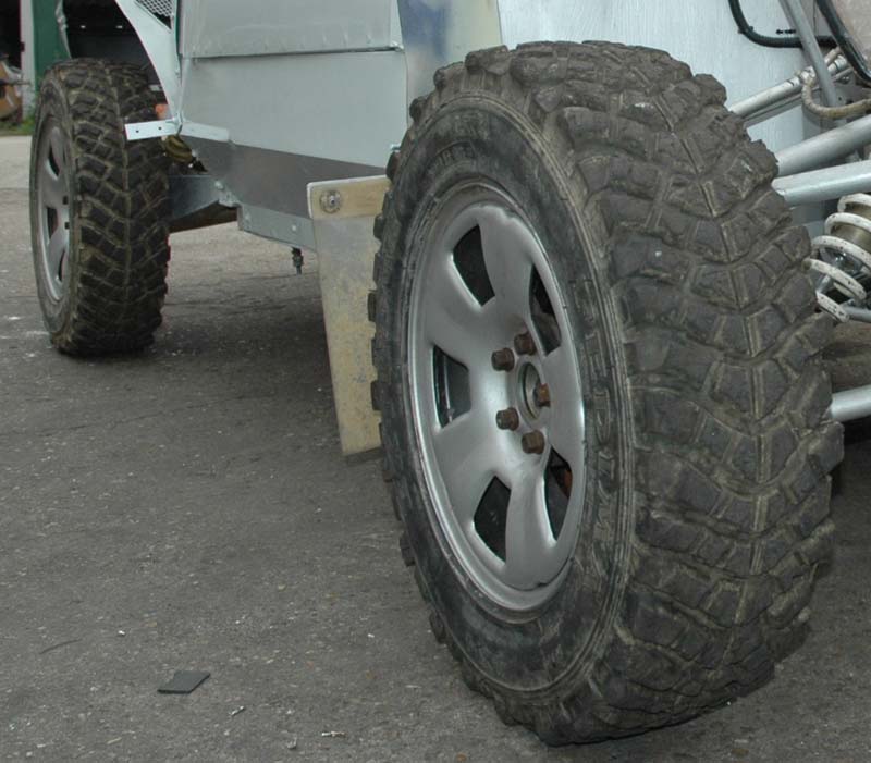

Salut, si tu veux j'ai un bon stock de pneus en 205/16 profil mud que je veux bien céder à bon prix pour faire de la place dans le garage, ce sont des pneus à "finir". Ce sont les pneus que je monte sur le buggy et vu que je les change quasiment à chaque course, je commence à en avoir pas mal! La plupart du temps, les pneus sont très peu usés mais il leur manque des tétines où ils ont pris quelques coups...le buggy patine et gratte en relance et les pneus n'aiment pas trop...mais sur le lot il doit bien y en avoir au moins 6 de potables pour l'utilisation que tu veux en faire... :D

Si quelqu'un veut m'en débarrasser...ça fera de la place sinon, ils vont partir à la benne! :shock:
