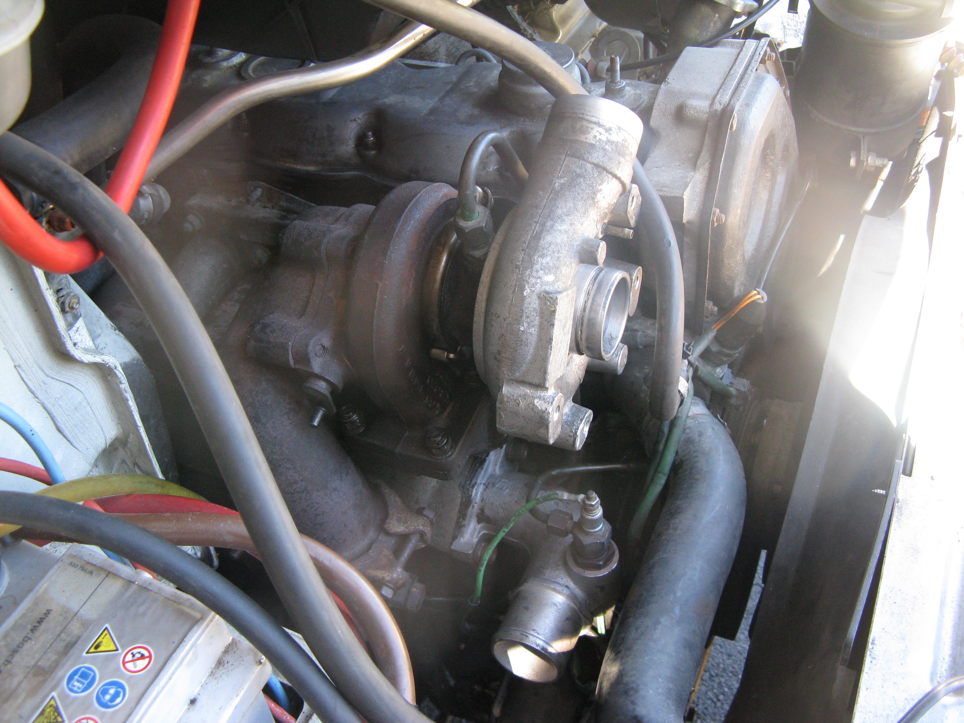

Je suis possesseur d'un Iveco 35-10 de 1991 2.5 TD de 103cv, ce moteur ayant fort vécu, je me suis décider à le remplacer, j'ai trouver chez notre ami Nomade du Forum son ancien Sofim 2.8 Hs. L'ayant refais à neuf (notament la partie chemises-pistons-segment- joint et coussinet via MDD mais monter par les Atelier Menard à Toulouse car les chemises sont préfini et ils faut les réaleser après montage), je démonte mon vieux 2.5 de 365000kms et je remonte le 2.8. En fin de montage, en comparant un peu les 2 mécaniques, je me suis aperçu que la sortie du collecteur d'echappement du 2.8 (au niveau de la liaison collecteur-turbo) est un petit trou ridicule, l'entrèe du turbo correspondant est tout aussi petit. Environ moitiè ouverture que sur le 2.5.
Pour info, le 2.5 donne 103cv, le 2.8 donne 99 les 2sans intercooler. Chercher l'erreur, mais les chiffres sont annoncè par le constructeur.
après avoir ammener ma pompe à faire caler chez un dieseliste réputer (du moins dans mon coin!) je lui en ai souffler 2 mots et lui ai fait voir les 2 collecteurs. Il m'a fortement conseiller de remonter celui du 2.5, avec son turbo en echange standard ce que j'ai fait.
Je viens d'aller faire un premier essai, mais je ne peu comparer que par rapport à mon ancien 2.5 de 365000kms.
Vu que je suis en rodage, je n'ai pas "pousser " l'engin, mais:
- c'est très souple (sûrement du à la cylindrèe superieure et au moteur neuf)
- Le turbo charge fortement des 1500tr/min, comme mon Boxer 2.8 HDI (les "sensations" sont très comparable sur le fonctionnement moteur)
Je pense que ceux qui monte un intercooler sur leur véhicule devrait ce pencher sur ce point la en plus, on reste dans de la pièce d'origine, donc non bidouillet, et je pense qu'il y a un réel resultat à la clef.
Conformément aussi au conseil de mon dieseliste, j'ai caler ma pompe à 1.10 au lieu des 1.00 préconiser. C'est un homme de l'art, si il me le conseille, c'est qu'il a de bonne raison je pense.
Concernant les fumèes, un soupçon de marron au declenchement du turbo à 1500tr, et peu être un leger gris difficile à voir jusqu'a 2500tr, je n'ai pas été au dela.

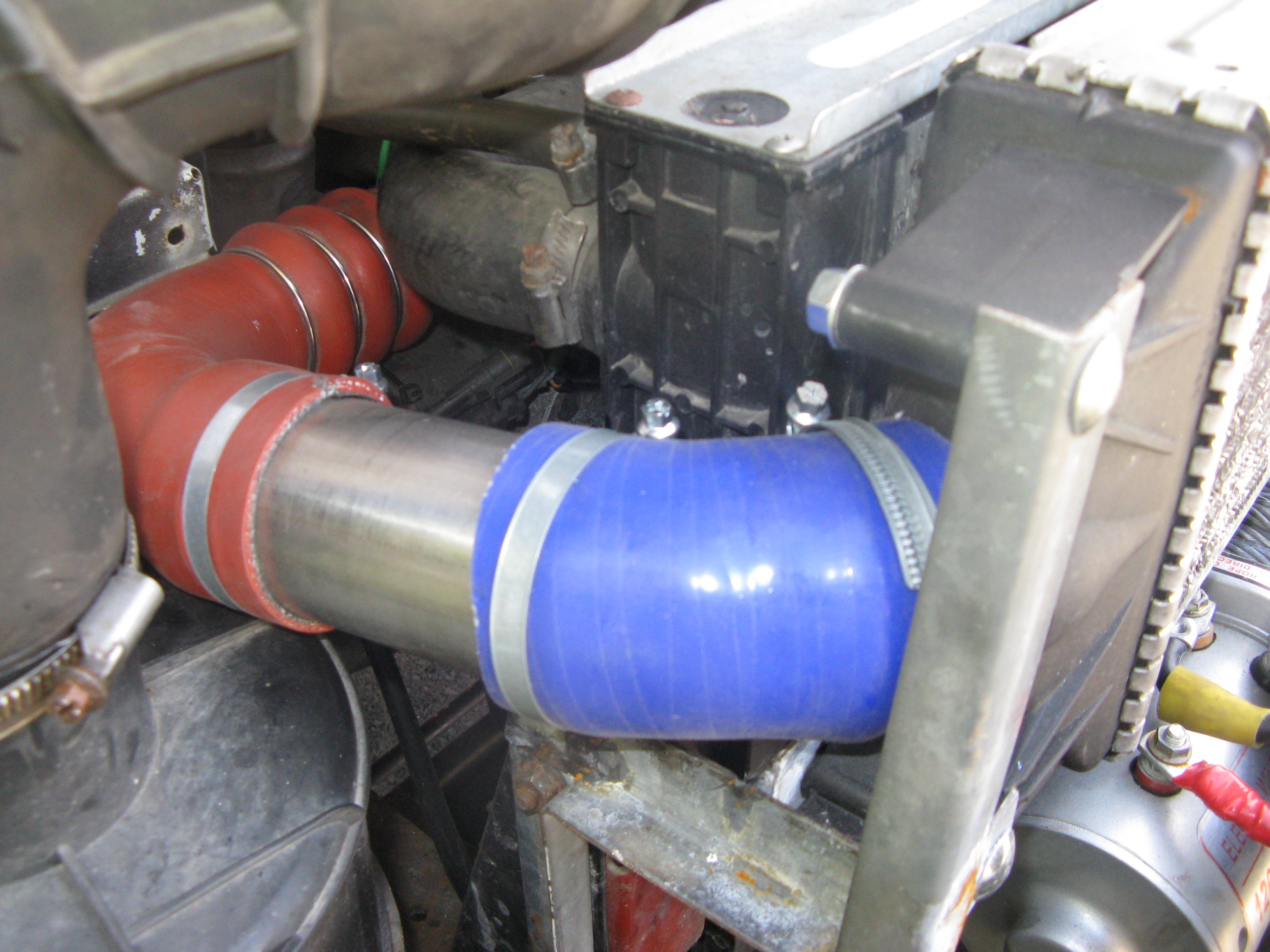

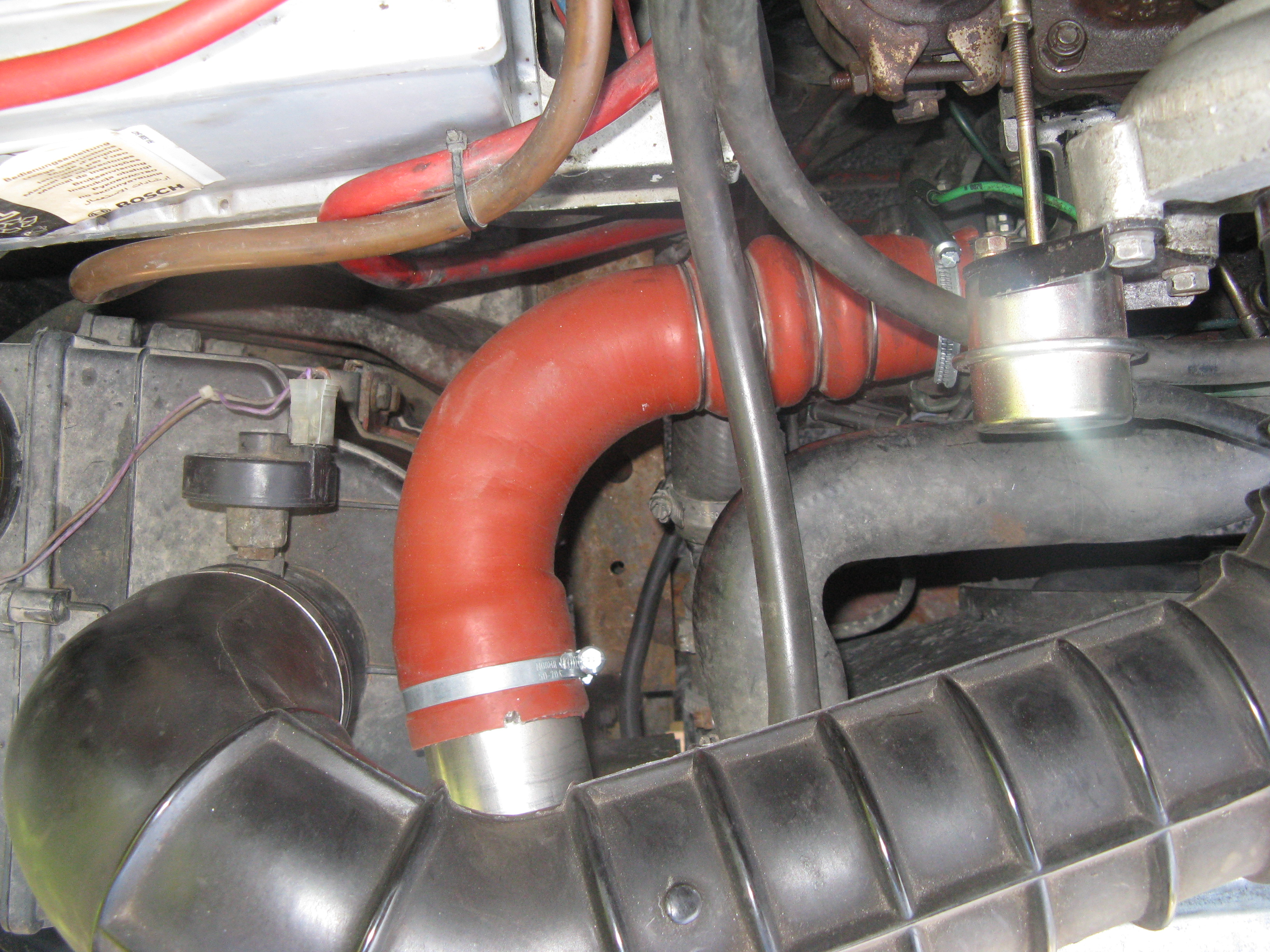

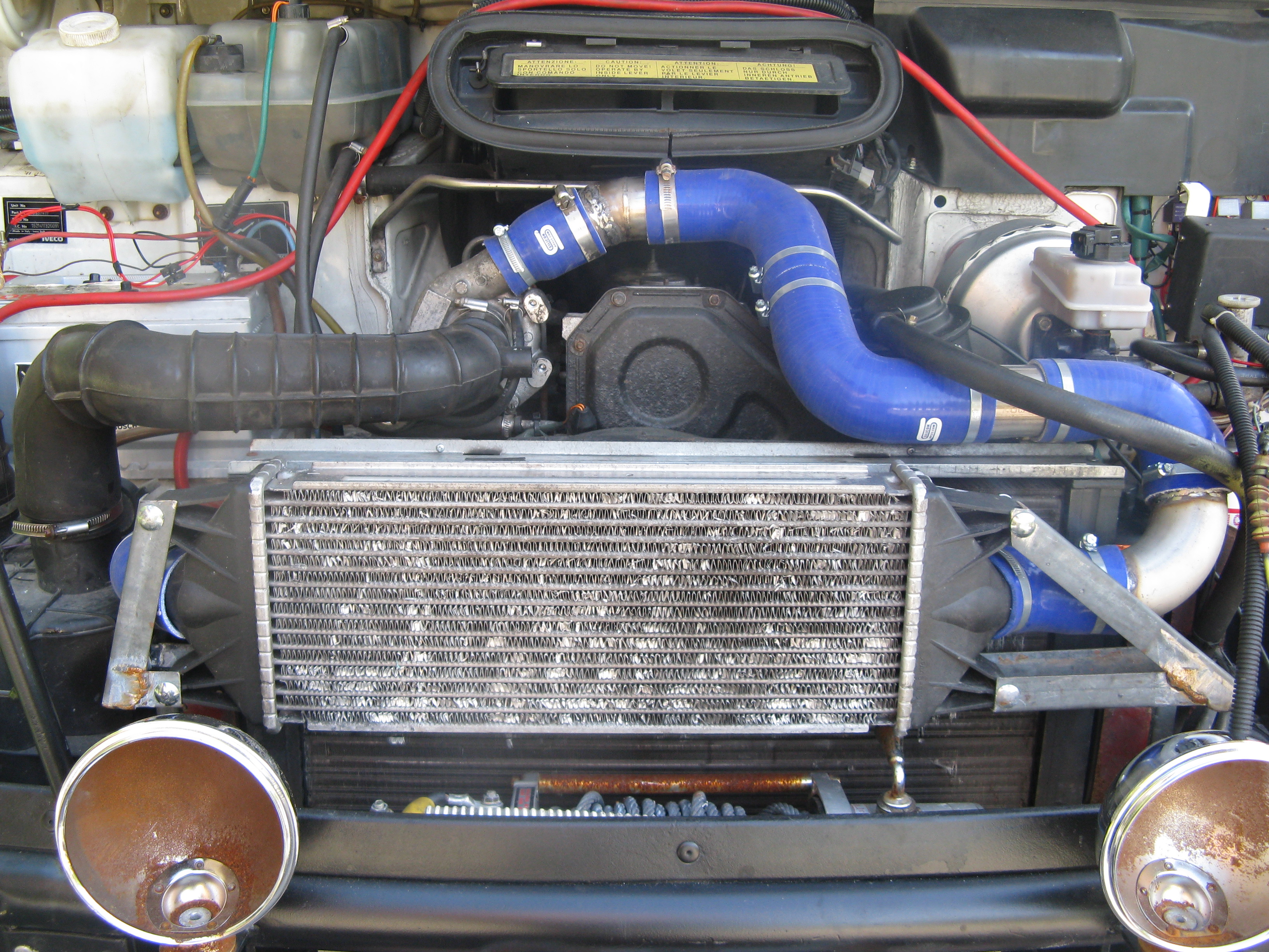

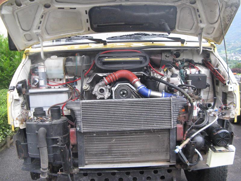

Au sujet de l'intercooler, j'en ai monté un de 3512, injecteur de 3512 pression turbo 1,4bars et décalage de la came sur la pompe.
Pour les retours que tu cherches:
Gain de vitesse : Non
Gain de couple et puissance: Il me semble que Oui, il tient bien mieux la vitesse en côte
Consommation : Pas évident à dire ?????????? en tout cas pas plus
Je n'ai pas encore fait régler la pompe (je n'ai pas trouvé le pro qui pourrai me le faire)
Par contre je suis convaincu, que le moteur gagne en rendement du fait de la meilleur densité de l'air entrant et de sa température qui baisse celle de l'ensemble du moteur
En faisant tout cela, y compris le réglage pompe il passe théoriquement de 103 à environ 120 cv
Si tu prévois la modif ,j'ai d'avance le coude "qui va bien" pour le retour sur le collecteur d'entré d'air
Voila en gros ce que j'en pense
Gérard

J'aurais dit en 5 mots:
"Le jour et la nuit"
Un moteur turbo sans intercooler, c'est un peu un non-sense à mes yeux, tout s'en trouve amélioré.
Bien évidement la vitesse de pointe ne se trouve pas modifié, mais le temps pour y arriver si.
C'est assez simple à réaliser soit même avec quelques connaissances en méca.
Nécessite impérativement un réglage de la pompe d'injection, voir un contrôle de la pression du trubo.
Mais c'est un atout indéniable pour sur, un changement "qui se sent".
