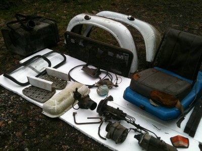

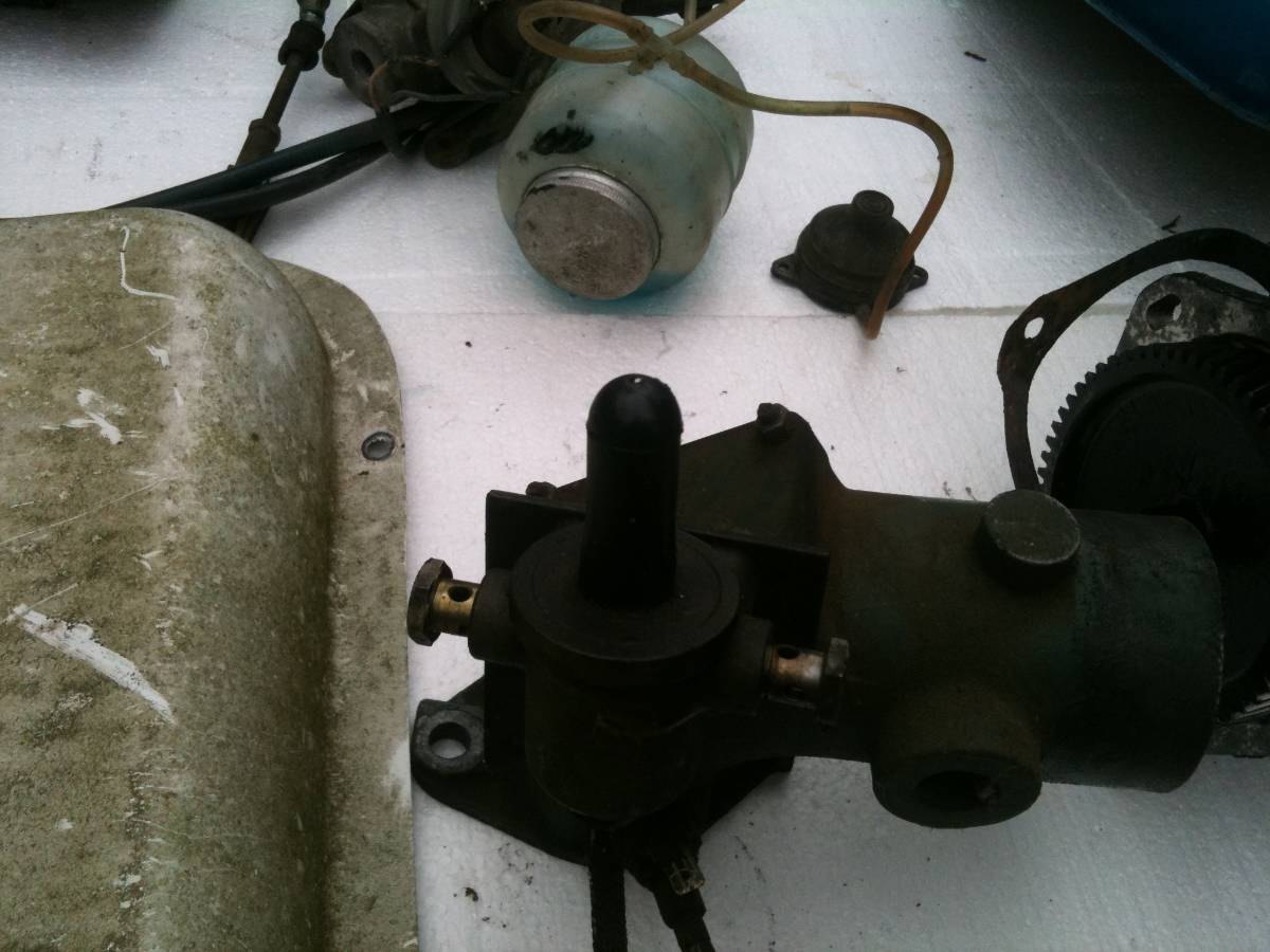

hier aprés-midi, comme il faisait enfin beau, je suis parti démonter un sm8(non 4x4) qui part à la ferraille ...snif
j'ai donc récupéré quelques pièces mais une me chagrine, je ne sais pas ce que c'est exactement peut-être que quelqu'un connait ?
c'est sue pièce qui se trouvait sur la rampe d' admission
allez et pour la basilique ... :cry:
olivier

tu t'es sacrément bien démerdé !!
je peux pas t'aider pour cette pièce en particulier, ça ne me rappelle rien, je vois que tu as récupéré l'alcooliseur, utile !
Bien vu aussi pour le siège sur le capot moteur, ça fera la 3ème place en cabine...
Messages : 3865
Re: Les questions d'un mécano novice en 4x4
euh ...justement je pensais à l'alcooliseur, mais pas à cet endroit ...c'est donc çà ??!
sinon le gars a aussi deux vieux Berliet, et me demandait si à tout hasard,si je connaissais du monde qui serait intéressé pour de la pièce avant qu'ils ne partent aussi à la ferraille ... pour vous donner un ordre de prix j'ai récupéré pour l'équivalent de deux cartouches de clopes, toutes les pièces qui sont exposées sur une photo un peu plus haut ...bon à démonter sur place.

le bocal derriere est le reservoir de lave-glace équipée d'une pompe à pied (pour ceux qui ne l'ont pas en électrique) et au début du démontage j'ai bien cru que cette petite pompe était la commande du ralentisseur fowa car elle quasiment au même endroit, à gauche de l'embrayage. trés vite déçu quand j'ai soulevé le tapis de sol et que j'ai vu une durite avec du liquide bleu qui rejoignait le bocal du lave-glace :evil: puis finalement mort de rire :lol:
par contre la pièce qui m'intrigue ... et ben elle m'intrigue toujours ...je crois que je vais l'amener voir chez rvi ,j'aurai peut-être une réponse, le gars m'a dit que son père y balancait du start pilot par là en hiver mais j'ai un gros gros doute sur cette utilisation mais à la fois c'est vrai que çà a l'air bien pratique pour le faire quoi-que je ne sois pas trés partisan du démarrage de cette manière mais des fois y'a pas trop le choix

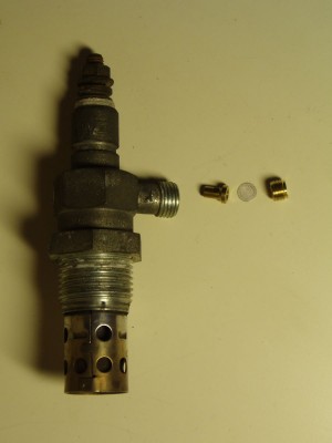

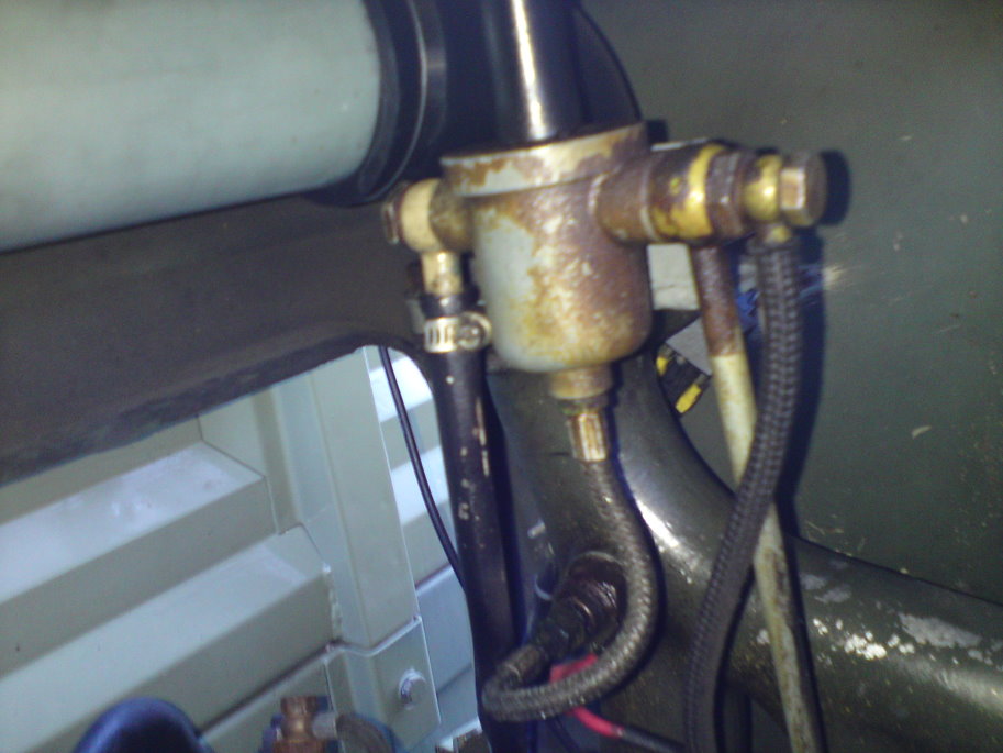

Pour ta pièce bizarre, ça ressemble beaucoup au système de préchauffage du man 712 ( thermostart ).
Sur ta photo, on voit bien le petit reservoir de gasoil de la bougie de préchauffage. Il se branche sur le circuit de retour en sortie de pompe d'injection.

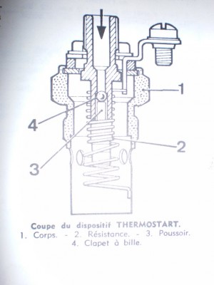

Tiens, une photo du montage sur mon TP3. On voit bien le raccordement avec la bougie de préchauffage.

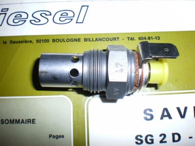

Tiens tiens, intéressant, très intéressant, ce serait une bonne alternative au montage de la partie électronique du préchauffage sur les B.
Qu'est ce que vous pouvez en dire de ce système comme retour d'utilisation? Efficace ou pas ?
Comment est-ce que ça fonctionne ? (juste la partie d'alimentation gasoil)
C'est par gravité ? ou mise sous pression du bocal par votre circuit pneumatique peut-être ?
Bref tout ce que vous avez comme info là dessus m'intéresse :wink:

merci woolf de suite j'y vois plus clair ! je me posais cette question car j'arrivai pas a comprendre vu l'emplacement ! sur le sm8 (non 4x4) que j'ai démonté ce thermostart donc, qui était sur le coude qui relie la pipe d'admission au filtre à air et la bougie de préchauffage est sur ce coude. sur mon sm8 (4x4 lui,enfin 6x4 plutôt) il y a un coude mais dépourvu de tout et dans l'autre sens vers l'arrière (le filtre à air n'étant pas au même endroit) et la bougie de préchauffage est directement sur la pipe d'admission et thermostart plus loin au dessous. :lol: bah pourquoi pas l'installer, :lol:ça me ferai un double préchauffage, vu les temps qui courent et oui il neige encore et ça caille bien :lol:

Pour OB1KnoB, ce système de prechauffage se rapproche plus du chalumeau qu' autre chose :mrgreen:
Sur le circuit de retour carburant, tu as un petit reservoir en alu. Lorsque ton moteur fonctionne, le petit reservoir se remplit.
Il est placé plus haut que ta bougie de préchauffage. Lorsque tu actionnes le préchauffage, la résistance éléctrique qui se situe dans la bougie ouvre un clapet.
Dés que le clapet est ouvert, le gasoil qui vient du petit reservoir s'écoule par gravité. Une fois en contact avec la résistance chauffante portée a rouge, il s'enflamme. Lorsque tu actionnes le démarreur, ton moteur avale de l'air chaud.
Perso, je ne suis pas super convaincu de l'efficacité du système :roll: *

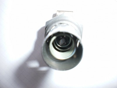

Cool merci pour les infos et les photos, en fait ce n'est pas compatible avec ma bougie flamstart car il n'y a pas le petit clapet, pour que le gasoil coule il faut qu'il soit injecté dans la bougie à une certaine pression.
Dans l'ordre : bougie, &quot;gicleur&quot;, filtre, et vis trouée (pour maintenir l'ensemble en place).
Dans l'ordre : bougie, "gicleur", filtre, et vis trouée (pour maintenir l'ensemble en place).
Je devrai donc me bricoler un système de mise sous pression d'un petit réservoir ou un truc du genre si je veux faire fonctionner mon "chalumeau" ^^
