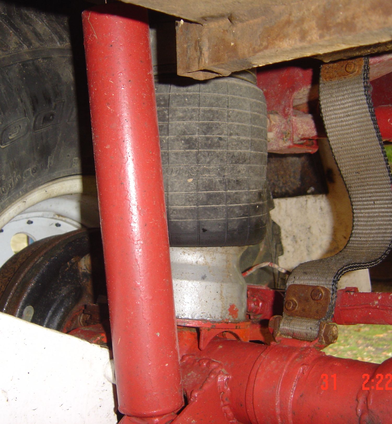

Pour répondre à la demande de photos sur la suspension et autres, je m'y colle, en voici quelques-unes

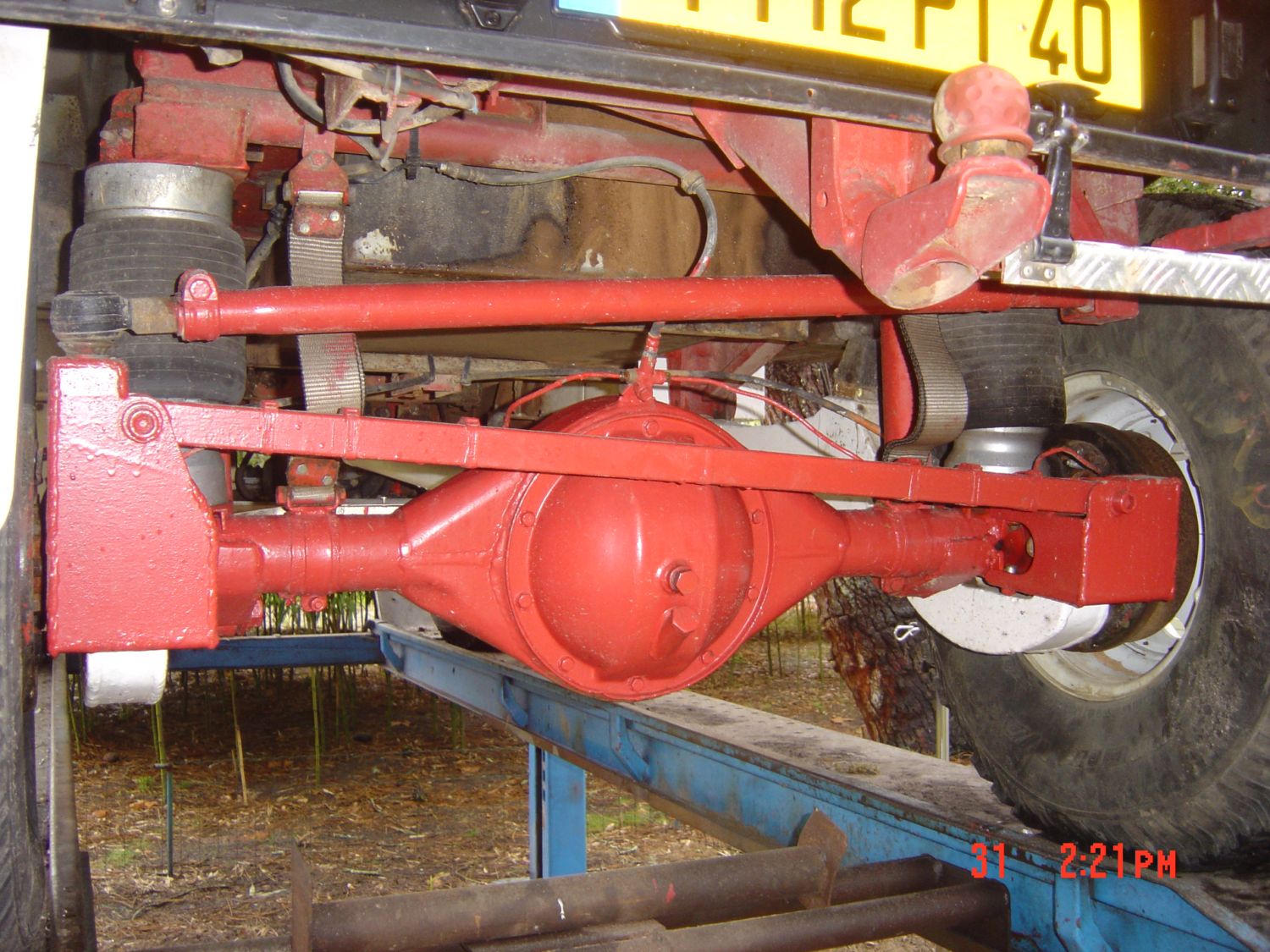

tout d'abord la suspension arrière
Détail d'un vérin à air (similaire à ceux des poids lourds) c'est une chaussette qui se replie sur elle-même et qui accepte des allongements intéressants, elle se monte et se démonte comme un tubeless
Boudin arrière
Boudin arrière

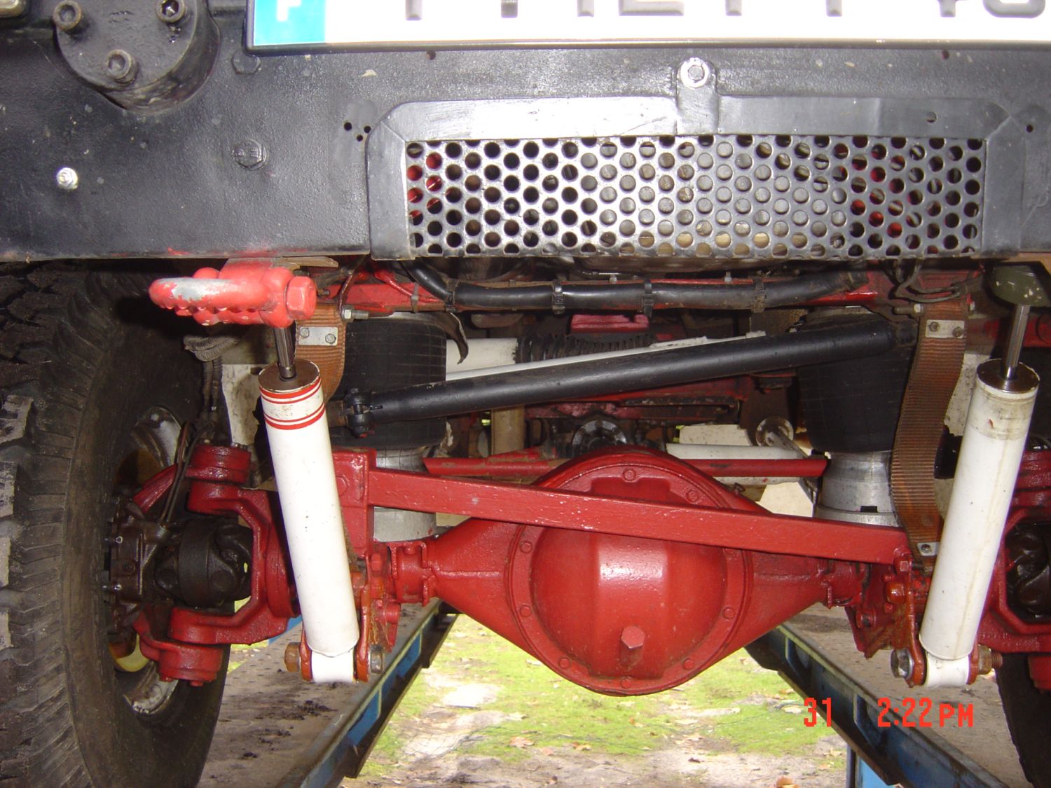

Ceci a nécessité la confection d'une barre panhard pour tenir le pont sur le camion ou le contraire :roll:
barre "type panhard" arrière

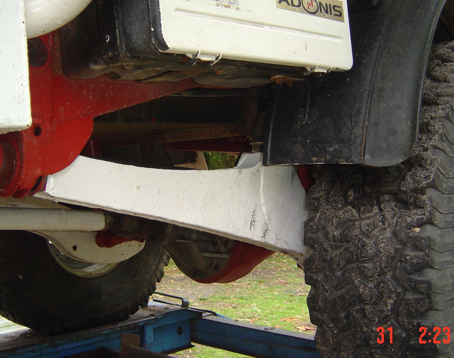

Confection également de bras tirés styles faucilles de range-rover, les premiers trop courts faisaient des réactions vives dans la tenue de cap du véhicule, après rallonge, tenue de cap impeccable (c'est ce qu'explique le recul des roues en limite de la caisse)
bras poussés arrières

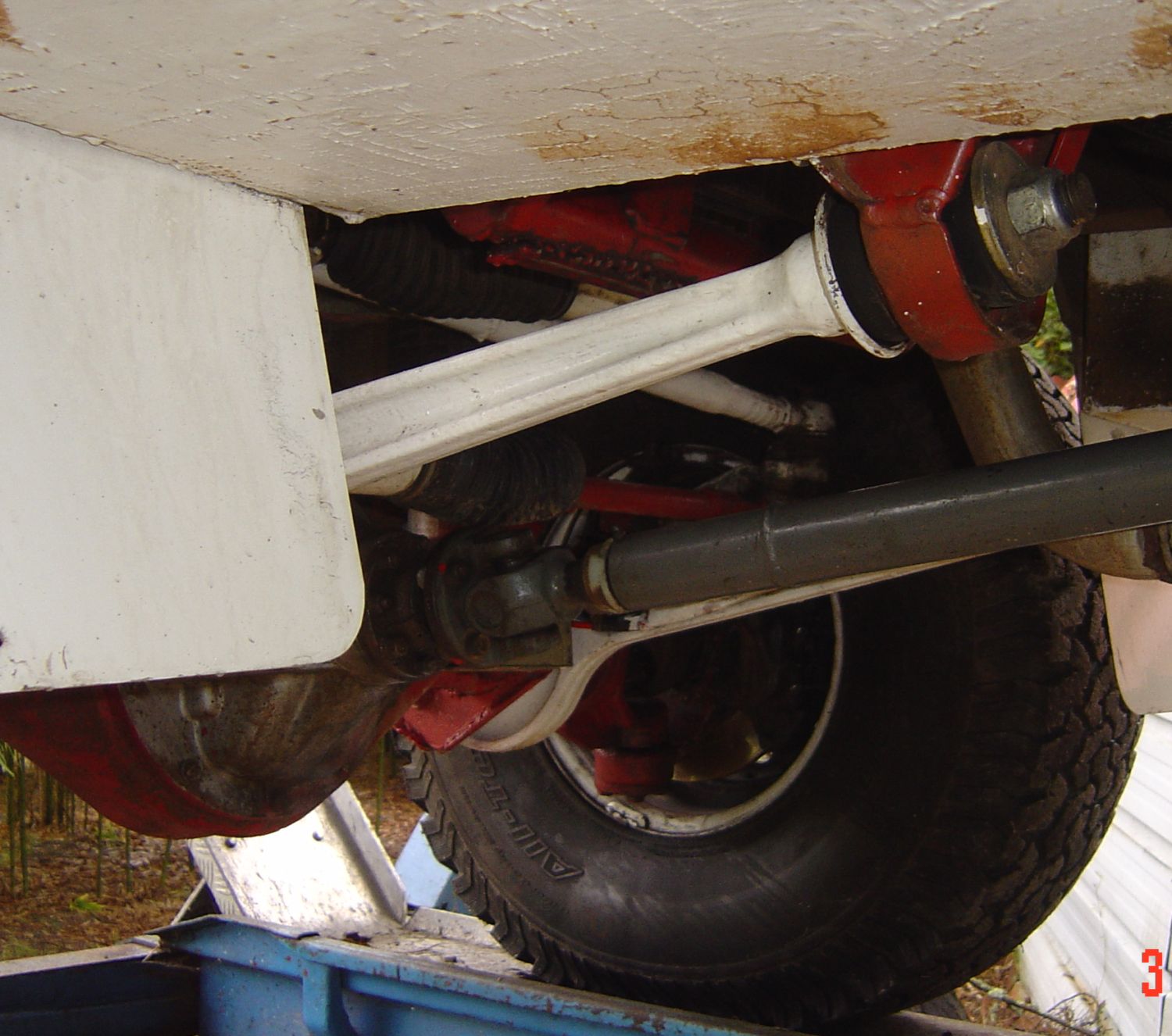

Suspension avant
Suspension avant
bras tirés avant, issus de Range Rover

C'est un complément à un système existant, mais ne peut pas être substitué à une suspension existante car il manque de débattement.
Par contre, ce ne sont pas des amortisseurs comme le stipule l'annonce ; la pose de ces boudins ne peuvent s'affranchir d'amortisseurs.
Je rectifie ma réponse, car je viens de voir le lien sur eBay, celui où il y a 2 photos, et là, on voit des boudins types chaussettes ou le débattement est fait par le repli sur elle-même de l'enveloppe.... Ce type de boudin peut constituer une suspension autonome, mais le diamètre de 110 n'est pas suffisant pour nos véhicules ; il faudra bien plus de 7 bars pour équilibrer le poids de nos camions.
