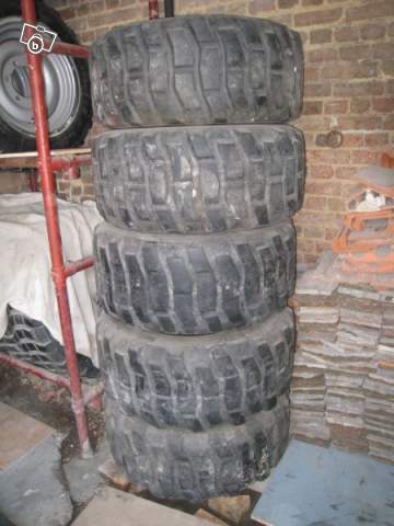

bon et les roues en 18 pouces par contre là c'est pas tout le monde qui pourra monter ça...mais si vous voulez mettre votre brutt dans le sable..il y a pas mieux c'est une monte homologuée il parait...et ça donne un look mortel.
http://www.leboncoin.fr/vi/93986178.htm?ca=12_s
Code postal : 95400
Vends 5 roues avec jantes 15,5X55R18 pour Brimont Brutt 800€
5 Roues avec jantes 10,5X20 dont 3 neuf pour Brimont Brutt et B 110 800€
2 jantes neuves pour Brimont Butt 200€
15,5X55R18

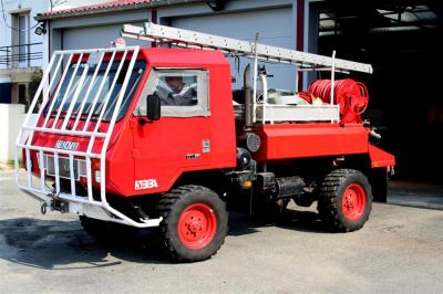

brutt pompier.jpg (24.8 Kio) Vu 2832 fois

hippo a écrit :en 18 pouces c'est une monte homologuée il parait......
en effet je crois que c'est sur le barré rouge: 335/80R18
