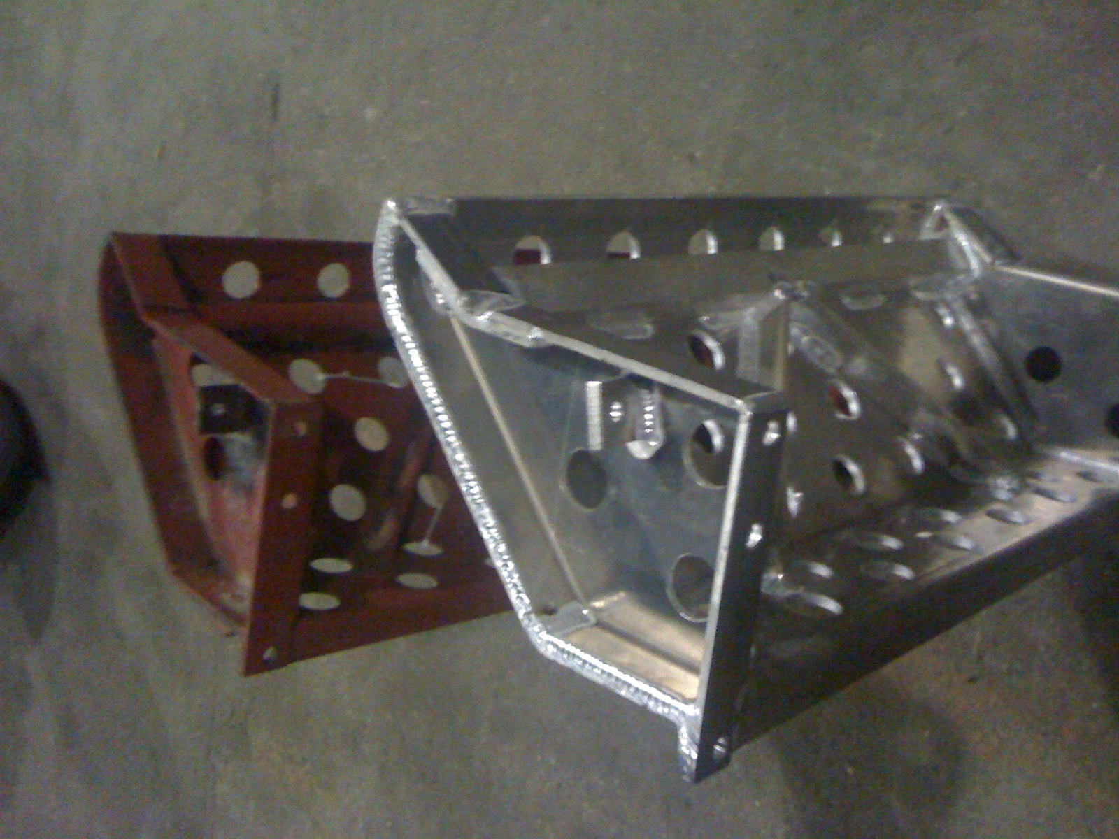

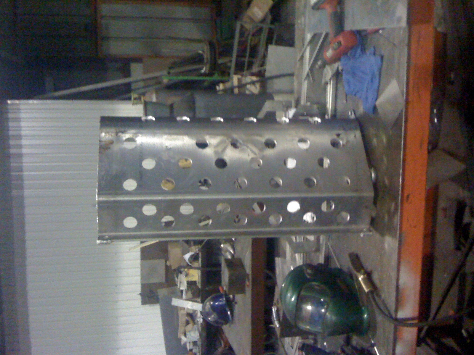

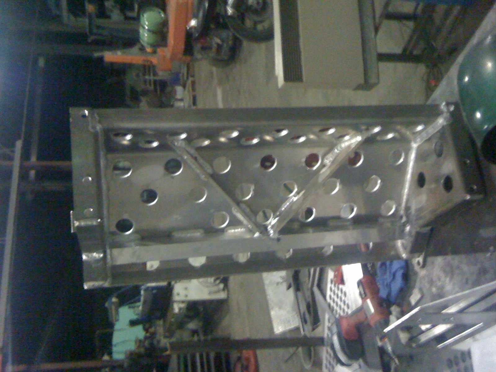

Quelques photos de la protection. Pour le moment elle est encore dans l'Eure j'attends qu'elle arrive.

Cool, c'est enfin terminé, tu dois avoir hâte de la recevoir.
Sais-tu déjà quel poids elle fait comparée à l'autre?

Pour le poids j'attends de la recevoir.
Ce que je sais c'est que celle d'origine pèse 29 Kgs car TNT qui l'a expédiée l'a passée à la bascule.

Les épaisseurs sont :
Face avant : 8 mm
Flancs : 6 mm
Raidisseurs internes : 8 mm
Voilà.

Beau travail de pro , à mon avis le poids doit avoisiner, je dirais + de 15kg car il a mis de l'épaisseur en tout cas chapeau , il a vraiment de gueule en alu

Poids de la pièce 13 Kgs contre un peu plus de 29 Kgs celle d'origine.

Pour la solidité de celle en Alu j'espère que ça sera bon vu les renforts que j'ai fait mettre à l'intérieur.xflymen a écrit :ok c'est vraiment un bon prix
