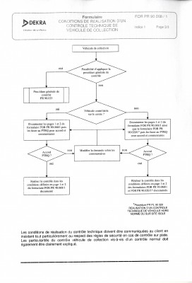

Re: Pétition nouvelle règlementation vehicules de collection
le CT pour véhicule de collection est en route mais ça pédale une peu dans la choucroute
Pour info :
Faites moi savoir si c'est lisible ?
Pour info :
- Messages : 2683
Tout à fait lisible avec la loupe
