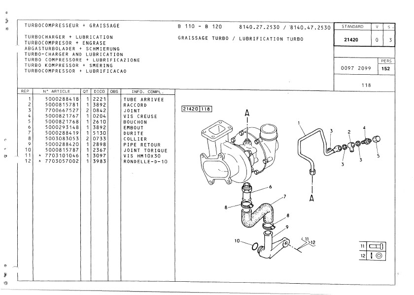

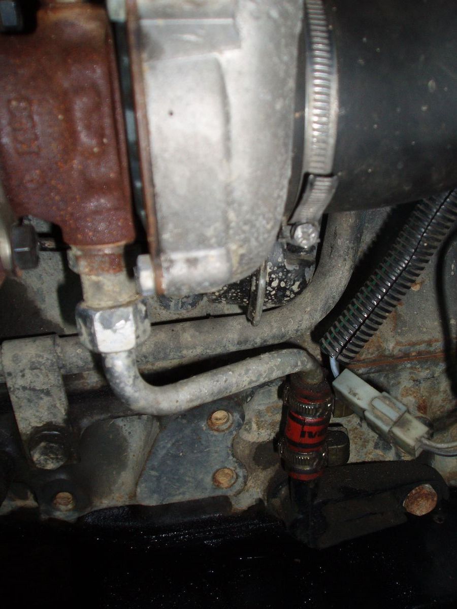

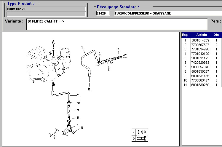

J'ai une durit qui menace de percer sur le circuit d'huile du turbo, chose étrange c'est une durit "Ivéco".
Du coup j'ai jeté un oeil au catalogue de pièces détachées et je vois que le montage n'est pas le même; est-ce que quelqu'un pourrait me dire si sur son B il a le montage qui est sur la fiche RVI ou s'il a la même montage que le mien svp ?
Merci,
Merci,

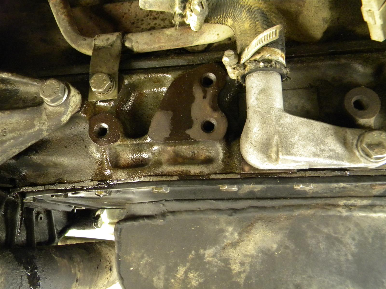

on a bien cette couleur de durit retour d'huile du turbo sur nos iveco en tous cas mais plus longue:
car ce n'est pas un accessoire qui a été prélevé du tiens n'est ce pas? tu avais même un moteur atmosphérique si je me souvient bien..non?
en tous cas ça devrait pas te couter bien cher cette histoire..juste bizarre qu'elle aurait viellit si vite

Oui c'est pas vieux comme montage, ça a trois ans, je pense que c'est un défaut de la durit car elle a comme une coupure sur 5mm dans le sens de la longueur, c'est pas une usure normale.
Par contre je suis étonné de voir que vous n'avez pas cette même durit, pourtant c'est bien de l'Ivéco et vu l'imprimé dessus on voit que ce n'en est pas une qui a été recoupée, c'est sa longueur d'origine.
Je vais attendre qu'un possesseur de B se penche sous le sien pour comparer.
Par contre ça ne m'arrange pas des masses que vous n'ayez pas cette durit parce je n'ai pas la référence chez RVI du coup et vous n'avez pas la même sur vos Ivéco, je vais m'amuser pour la retrouver

mais justement Bastien... de laquelle parles-tu ? celle du schéma ou celle de la photo ?
car ce qui ennuie Dimitri visiblement ce n'est pas qu'elle serait d'un prix extravagant (vu la longueur) mais bien de commander la bonne référence compatible avec le sien de montage... la vôtre était elle aussi courte ?

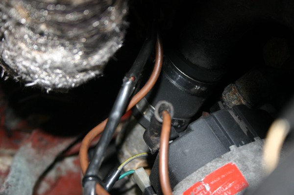

Serais ce cette durite ça ressemble bien a celle que tu as mis en photo

Ben... j'aimerai bien te dire que oui, mais c'est un peu trop sombre pour que je puisse bien voir, enfin la durit elle même on la voit bien mais je ne vois pas ce à quoi elle est reliée.
Sur ma photo en début de post c'est la durit qui relie la sortie d'huile du turbo au bloc moteur.

C'est ressenblant , j'ai vu deux durite celle que tu vois sur la photo , et une autre un peu plus Bas mais difficile a prendre en photo , la premire plus grosse que celle que l'on ne vois pas sur la photo ,
Elle ne correspond pas a celle que Pascal montre , mais s 'approche beaucoup de celle que tu montre je vais essayer de faire mieux avec mon petit numérique .

J'ai eu la réponse par mail après avoir contacté SOROMEC, la boîte à laquelle j'avais acheté mon moteur :
PS : Pour le petit bout de durit il sera remplacé par un découpé dans mon stock de durits d'occas finalement
Ce serait pas mal qu'on se trouve ce logicielbonjour Dimitri,
Veuillez trouver ci-joint la référence de la durite: 5001 831 465.
Ce montage correspond au moteur 8140.27 2530/2585 depuis juin 96 ( nouvelle génération) fiche ci-jointe.
C'est bien une durite rouge estampillée Iveco dans un conditionnement Renault ...
Disponible chez SOROMEC au prix de 10.95€ht.
Etienne

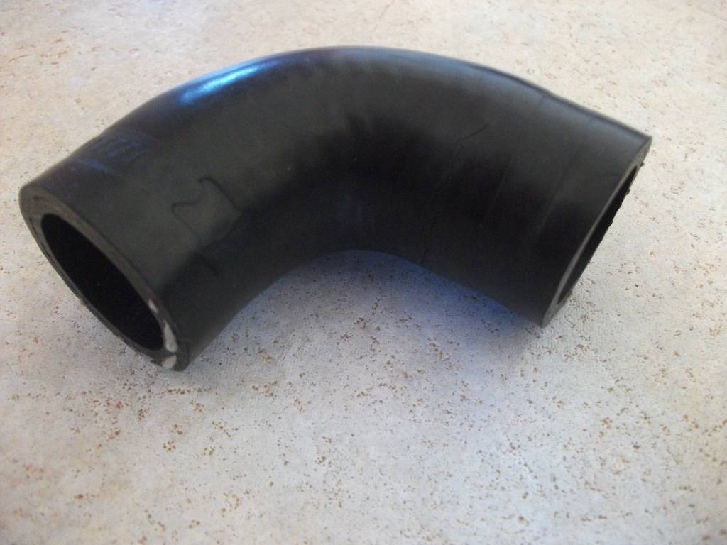

Sur mon B90, la durite entre le turbo et le bloc moteur est differente, elle à un diametre intérieur de 24mm et fait un coude très court de 90°.A l origine elle etait rouge de marque therm....? , celle que j ai racheté chez renault TRUCK est noir voir la photo (50€...) Elle n a tenue qu un an , ils me l on changée gratos puis la nouvelle n a tenue qu un an aussi (elle craquelle comme la premiere), je vais mettre en place un protection thermique avec un plaque d aluminium, surtout j aimerais en trouver une de bonne qualité, quelqu un a t il le contact et la marque de celles qui etaient en rouge (therm...) ou un autre contact

pour info sur le mien ça ressemble à ça :

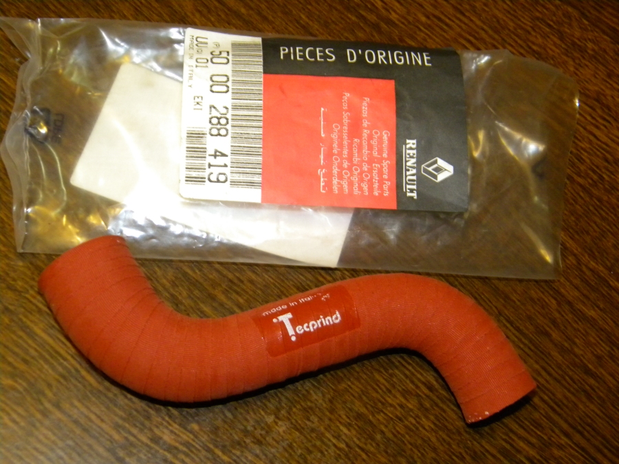

et la durite neuve chez Renault :

Sinon, en mettant la durite neuve (la rouge) à côté de l'autre (la noire) j'ai l'impression que le diamètre est trop petit ! je mesurerai pour voir si cela se rapproche de la côte que tu as mesurée (23.5 mm). Je te tiens au courant.
