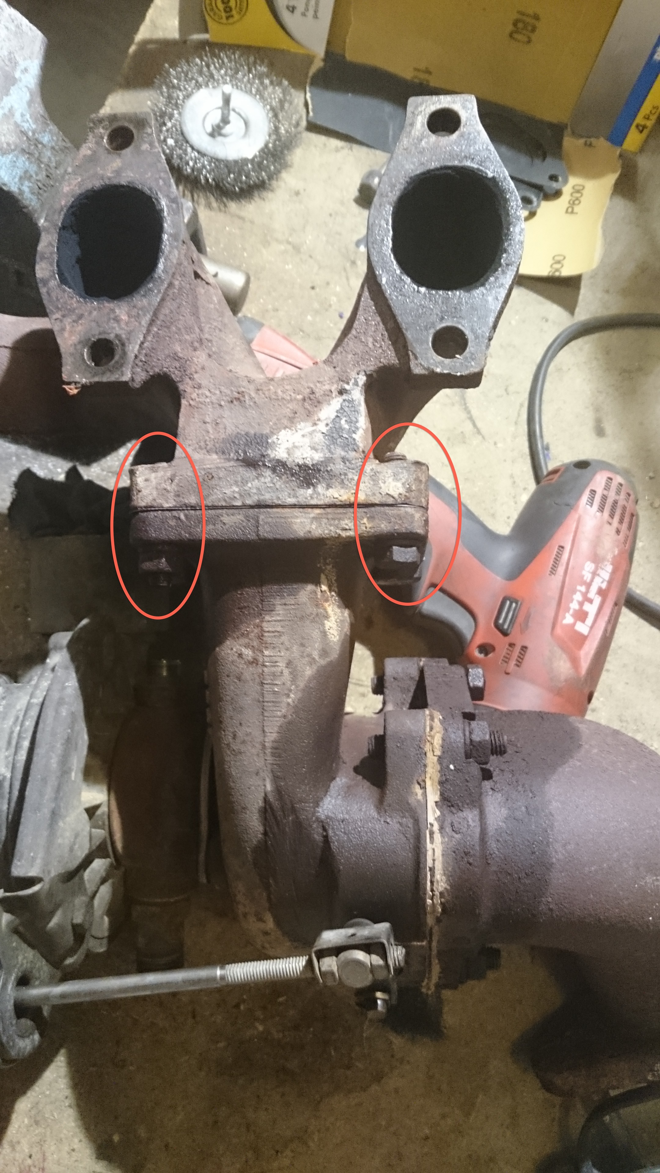

Donc pour moi un problème de conception sur les B, est l'absence de support turbo.
En effet le pot d'échappement et le turbo ont tout leur poids pris sur les 8 goujons du collecteur.
J'ai vu que certains avaient eu des problèmes directement sur leurs goujons.
Moi pour ma part, en 1 an je me suis retrouvé 2 fois avec les goujons qui relient le turbo au collecteur cassés => grosse fuite => joint en inox complètement bouffé et plus de turbo :evil:
La deuxième fois, j'ai mis de la visserie plus résistante ( du 12.9 de mémoire). Depuis, content plus de problème.

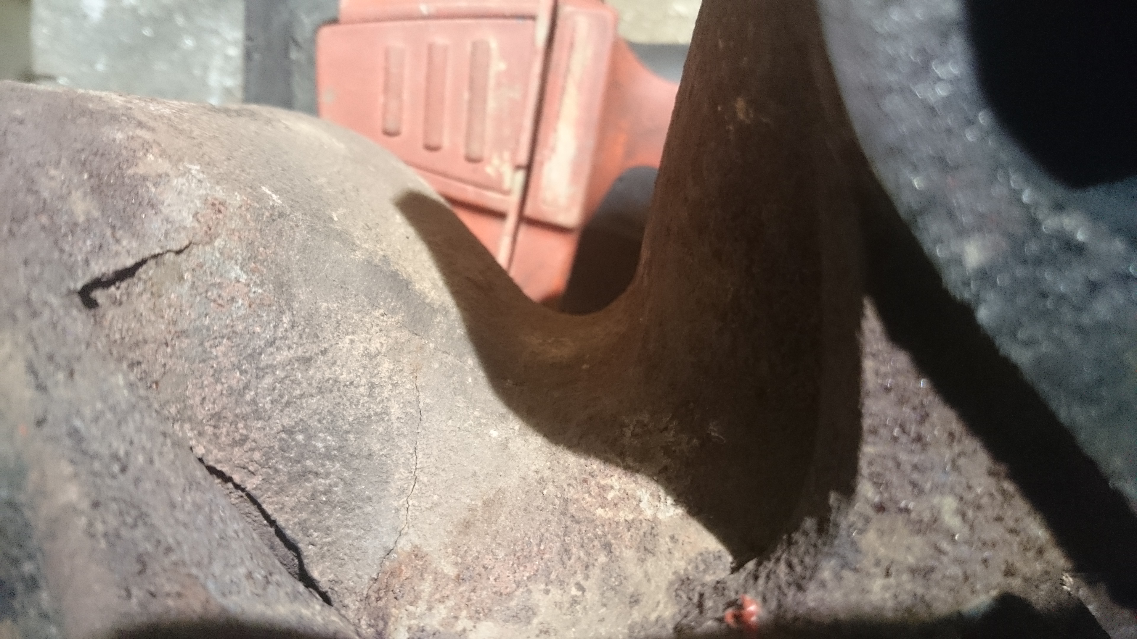

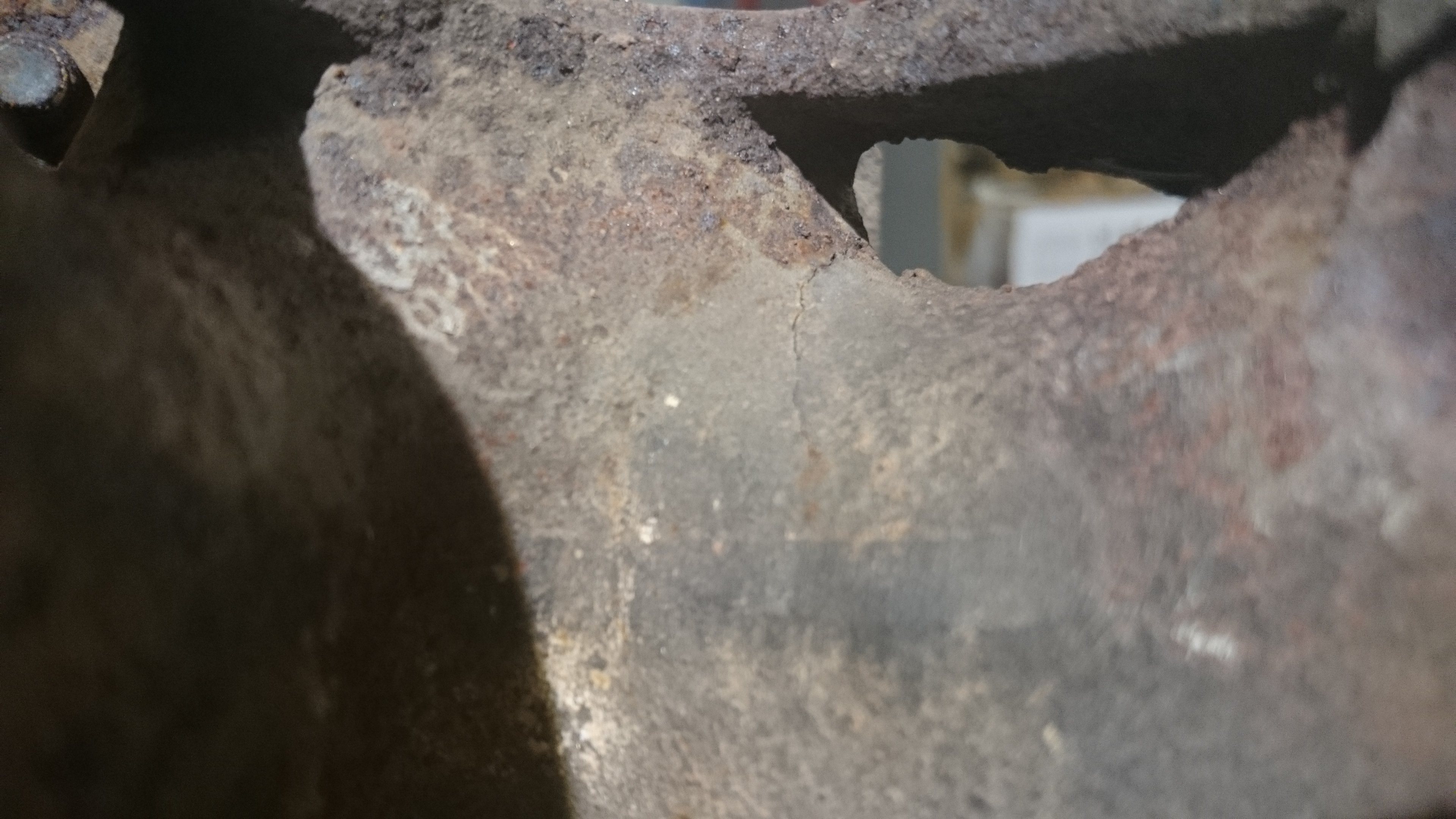

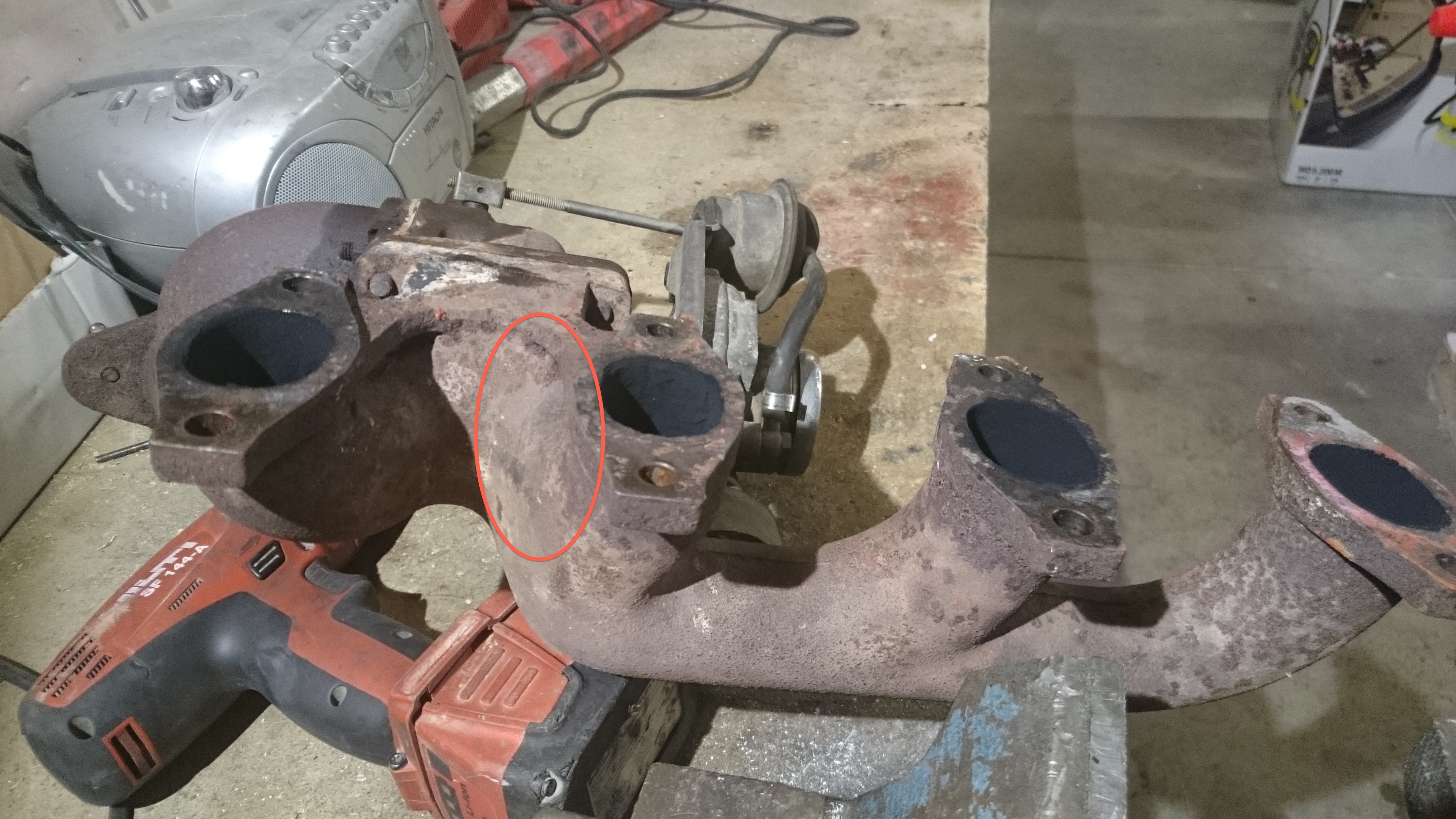

Seulement voilà, hier j'attaque à monter mon intercooler et la, surprise, c'est le collecteur qui à fissuré :evil: :evil: :evil:
Bref, je pense que ça tire trop sur cette partie et je prévois donc de faire un support pour soulager un peu le collecteur.
Faut déjà que j'en trouve un nouveau ( quelqu'un à ça ?) et je verrai comment faire au remontage et je vous tiendrai informés !

Décidément, pas de bol... :|
En tous cas ta mésaventure servira à d'autres, au moins pour vérifier l'état du collecteur.
Tu n'as pas l'air d'avoir de fuite sur le collecteur malgré la fissure non? Pas de trace de gaz d'échappement en tous cas, tu peux peut-être faire ressouder celui-ci si ça ne revient pas plus cher qu'un d'occasion, c'est de la fonte mais en s'y prenant correctement ça se ressoude.
Pour le support turbo ça semble une bonne idée, il faudrait cependant qu'il soit pris sur le bloc et qu'il maintienne le turbo avant l'échappement.

Non en effet pas de fuite pour le moment mais bon…
Pour ce qui est de ressouder je suis moyennement partant, surtout quand il s'agit de fissure dans la fonte…
De plus, la où elle est située, ça va être très compliqué de bien la préparée.
En tous cas, je pense que c'est un point important à contrôler.
Le plus simple est évidemment de vérifier si on a des traces noires de gaz d'échappement dans cette région.
Je recommande notamment de bien vérifier à la jonction turbo/collecteur. Cet endroit est difficile d'accès et on voit pas bien autour, surtout derrière.
Je suis remonté du Maroc avec un de ces 4 goujons cassé, résultat le camion tient pas en 5ème sur le plat avec un peu de vent de face.
Qui plus est, ces joints sont durs à trouver à l'étranger, j'avais fini par les fabriquer moi même avec une sorte de fibre d'amiante.
Pour ce qui est du support, je suis bien d'accord avec Dimitri. Le support devra être sur le bloc moteur et avant l'échappement.
Je verrai quand ce sera remonté .

Pour rebondir sur la fente sur le collecteur, il y a qu'un support sous le turbo relié au bloc qui solutionnera le problème, sur les moteurs turbo essence qui chauffent beaucoup plus on en trouve régulièrement......................
