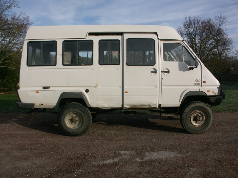

Les caractéristiques du véhicule sont les suivantes :
Renault Master B90 4x4 2.5 l TD équipé d'un treuil.
Type : 4*4F02MOD
Date de mise en circulation : 27/06/1988
Kilométrage au 20/11/2009 : 275343 km.
La batterie a été changé le 11/12/2007 à 270200 km.
Vendu avec 4 roues équipées pneus route et 4 roues équipées pneus touts terrains. Pneus en bon états.
2 pneus T.T. changés le 21/11/2008 à 273245 km.
Distribution (galets tendeur + courroie) + courroie alternateur changée à 273034 km le 22/04/2009.
2 rotules de direction + barre changées à 271651 km le 30/05/2008.
Moteur électrique du treuil changé le 08/12/09.
Bon état général. Entretien régulier.

je crois bien que c'est le premier en 4x4 tout vitré que je vois... pas forcément un avantage pour en faire un véhicule aménagé..mais ça peut se refermer aussi...

Si carte grise MODifiée, il y a de grande chance qu'il soit en VL non?bernard a écrit : Type : 4*4F02MOD
enfin c'est une supposition
- Messages : 4145
Re: B90 4x4 vitré

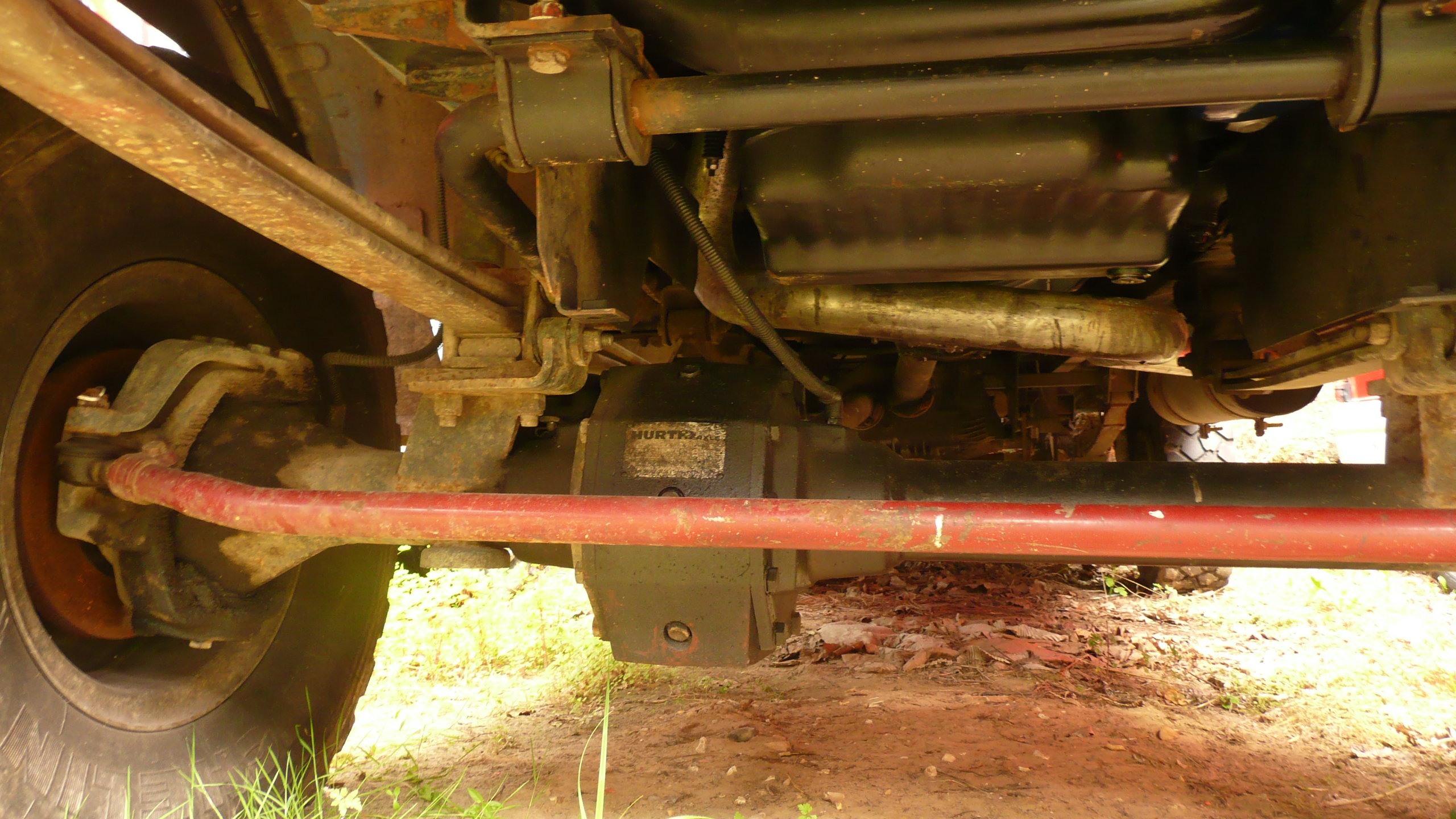

non c'est un HURTH, juste que c'est pas les bonnes jantes à l'arriére ! (attention diam de pneu peut-être différent entre l'avant et l'arriére, donc BT en souffrance)hippo a écrit :c'est un pont Renault visiblement... est ce que ça donne plus ou moins de valeur qu'un pont hurth ?
C'est le 2éme B vitré : http://bernard.debucquoi.com/spip.php?article104

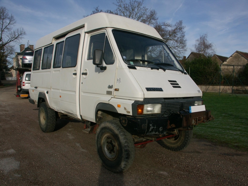

en effet je me suis fait abusé par les jantes a l'arrière...pas vu le pont avant décentré...Bastien a écrit :...
reste cette question que je posai : estimes tu qu'un pont renault a plus de valeur qu'un pont hurth ?
taille des pneus a vérifier en effet..sur une image opn a l'impression que c'est différent mais sur une autre non...
l'autre "B" vitré a l'air plus frais ..mais ça veut pas dire grand chose quoi qu'il en soit..faut pas s'arrèter a la peinture
puis il est pas a vendre non plus...il serait intéressant d'en connaitre le poids a vide avec tout ces vitrages...

Renault plus de valeur oui, car double cardan dans le pont avant à la place des joints homocinétiques.
C'est plus solide.
La géométrie du train roulant doit-être différente car on entends personne se plaindre de vibration sur la version Renault.
Plus de facilité de trouvé un jeux conique, c'est le même à l'avant qu'a l'arrière (à vérifier cependant (sens de rotation de l'arbre avant sur la VG100)) tandis que sur HURTH même rapport mais taille différente.
Confort Routier nettement meilleur sur la version Renault. Quoique... celui de Bval en HURTH est très confortable.
Ah oui le nez de pont est aussi décentrer sur Renault (comme HURTH) c'est ponticelli qui est au centre.
On les différencie par leur géométrie, rond chez Renault coupé à la hache sur HURTH.

donc un pont renault: download/file.php?id=3804&mode=view
et un pont Hurth... download/file.php?id=846&mode=view
les deux étant décallés a droite en effet...
et ponticelli centré... download/file.php?id=10420&mode=view
merci pour les autres précisions
- Messages : 3737
Re: B90 4x4 vitré
Moi j'aime bien les camions vitrés
Ce qui est currieux, c'est la cloison entre cabine et arrière pour un ancien bus ?
Pour les réparations, il ne parle que depuis 2007 (achat à ce moment-là ?). Il ne dit rien non plus du prochain passage aux mines ce qui me fait pencher pour un VL.

je me suis fait la même réflexionDenis Chassac a écrit :Moi j'aime bien les camions vitrés![]()
Ce qui est curieux, c'est la cloison entre cabine et arrière pour un ancien bus ?
ce que j'aime bien en revanche c'est que les fenetres sont presques toutes ouvrantes.

a expliquerai la cohabitation à la fois du vitrage et de la cloisonc'était un véhicule qui appartenait à Météo France et qui servait de cantine pour ce que j'en sais.
