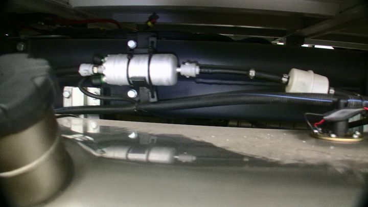

Perso , comme dit précédemment , j'ai opté pour un gros décanteur avec en partie supérieure un système cyclonique intégré...je vous ferais passer une photo
Sur la photo de Pascal on voit je pense une pompe de transfert de carburant accouplée à un filtre classique (pratique pour la protéger) car ces pompes noyées (la carburant traversant le moteur électrique) n'aiment pas les impuretés

bien vu Daniel, il y a effectivement 2 réservoirs sur ce model.
Pascal

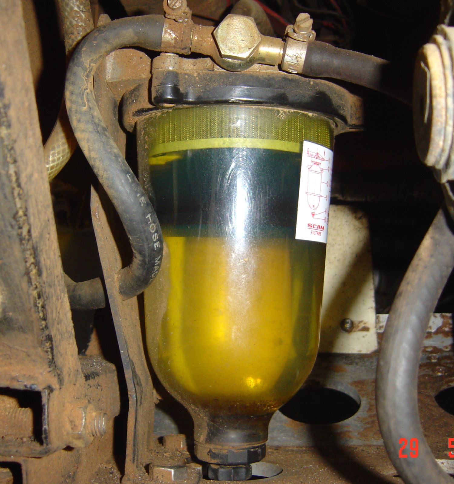

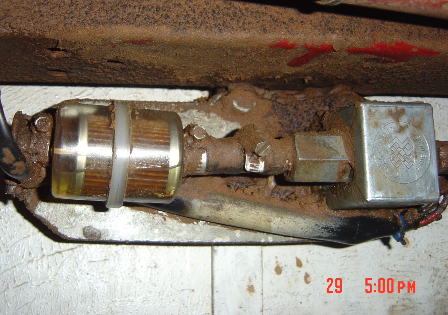

Voilà comme promis des photos de filtration
- le filtre a décanteur....retenir les impuretés et décanter l'éventuelle eau arrivant des réservoirs
- les deux réservoirs latéraux ( de marche normale) y sont reliés ensemble, toutefois une vanne les isolerait si un venait a être percé
sur la photo on voit en partie supérieure le système "cyclone" montage de la pompe de transfert du réservoir supplémentaire protégée par son filtre
- nécessaire car se réservoir ne sert pas toujours et est vide la plupart du temps d'où dépôt de différentes sortes, j' y mets des additifs anti-moisissure mais ça ne fait pas tout
Montage très similaire à celui de Marcodef, tel qu'il le décrit.
D'accord aussi sur son exploitation des filtres à air....un cyclone ...et c'est le paradis, plus de sable dans le filtre, inutile de souffler le filtre a air!

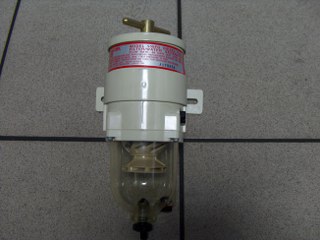

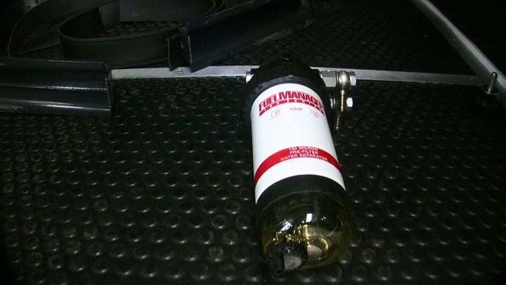

Je viens de laisser Balou au garage pour le montage du pré-filtre voici des photos avant montage Vincent et Balou

combien c'est facturé cette petite chose là juste pour info?
Nomade je suppose que tu l'as prélevé d'un autre engin comme d'hab non?
