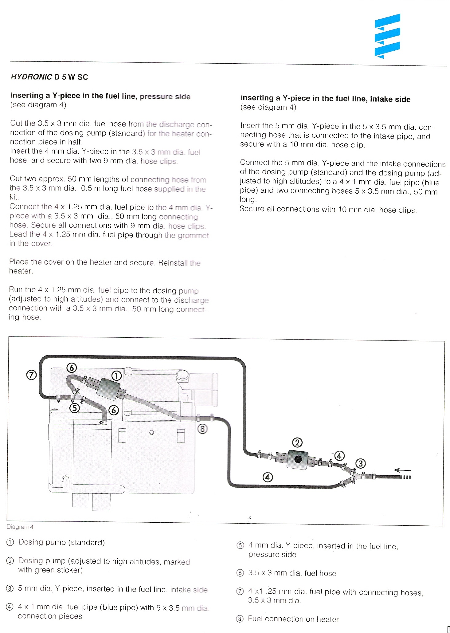

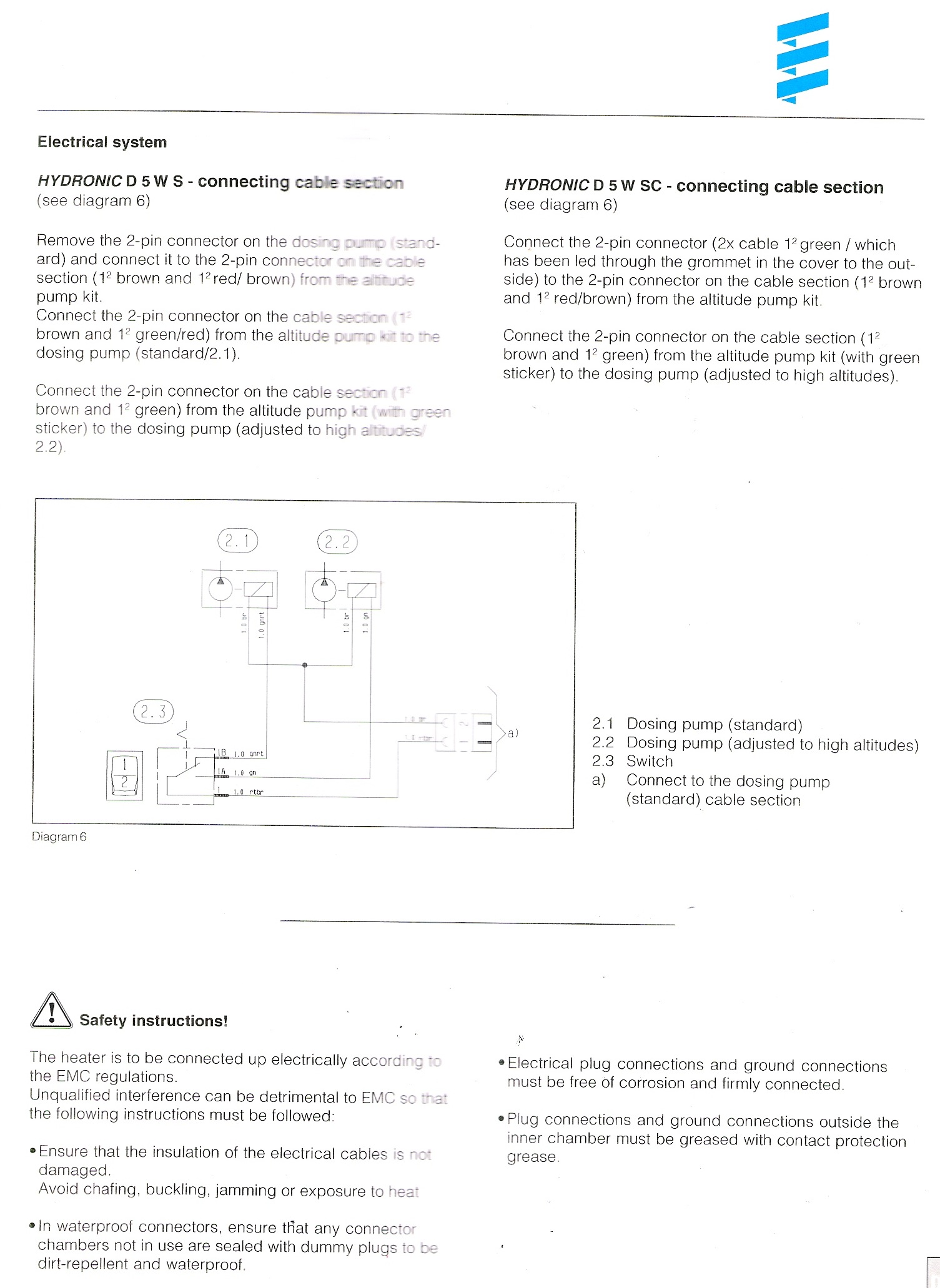

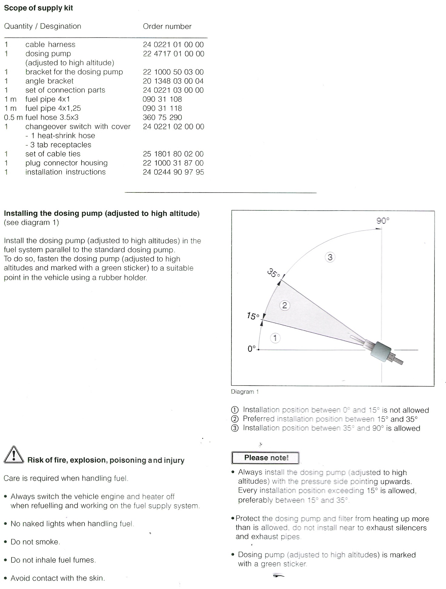

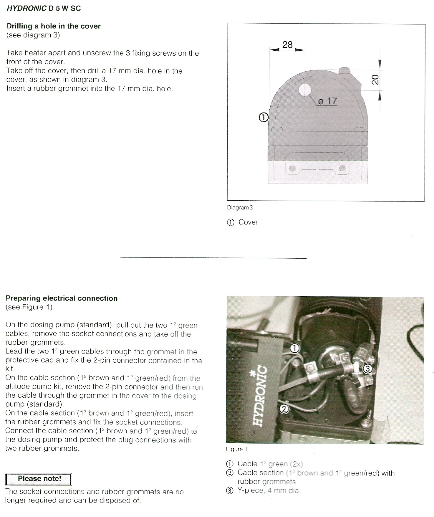

Voici la notice de montage de la 2ème pompe.
