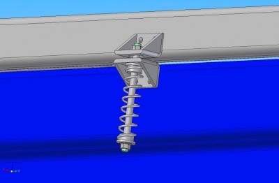

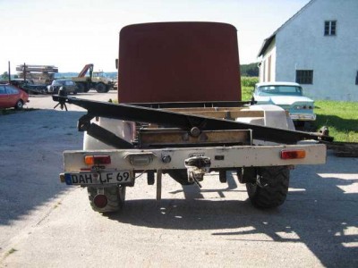

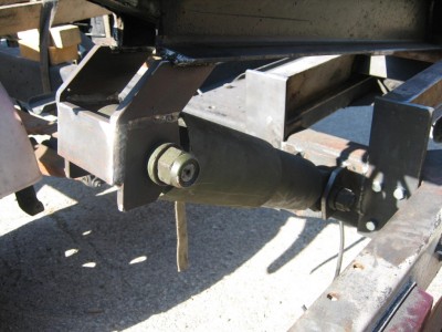

Cela semble intéressant, il a monté un gros amortisseur pour freiner les mouvements de sa cellule... faudrai voir à l'usage si cela stabilise vraiment le véhicule...

Re: Pose d'un shelter sur un LA1113
Message par manuwissant »
Ça a quand même l'air plus facile à fabriquer, plus facile à entretenir et plus facile à changer en cas de casse ce système à ressorts. La cellule est juste fixée avec ce type de ressorts et elle est bridée en latérale par les renforts uniquement vissés sur le faux châssis? J'ai bon? :D

Hihihi le camion ,il est Suisse :wink:
En plus y a plus les jumelles à l'arrière :wink:

J'ai reregardé les photos, il semblerait que le faux châssis soit quand même boulonné sur le châssis du camion, non? Par le biais de cette grosse plaque à l'arrière?

Oui, il est boulonné et articulé sur l'arrière (comme une benne) sur certain montages...
C'est marrant sur la dernière photo le gars a choisi une fixation type porte-conteneur...

Alors je suis à nouveau perdu......Je ne comprends pas l'intérêt des fixations à ressorts si c'est boulonné fixe à l'arrière?

Le fait que le faux châssis soit boulonné fixe à l'arrière n'empêche en rien le châssis du véhicule de se déformer surtout s'il est assez long...mais effectivement j'imagine plus ce montage avec un montage sur pivot à l'arrière...

je crois qu'il n'a que ces trucs a ressort..il a juste fait ajouter des équerres massives a l'arrière après coup...des fois qu'il se fait rentrer dedans...que la cellule ne fasse pas queue de billard pour venir dégommer la cabine :?
mais ces équerres n'empéchent que la translation...pas les autres mouvements de la cellule
