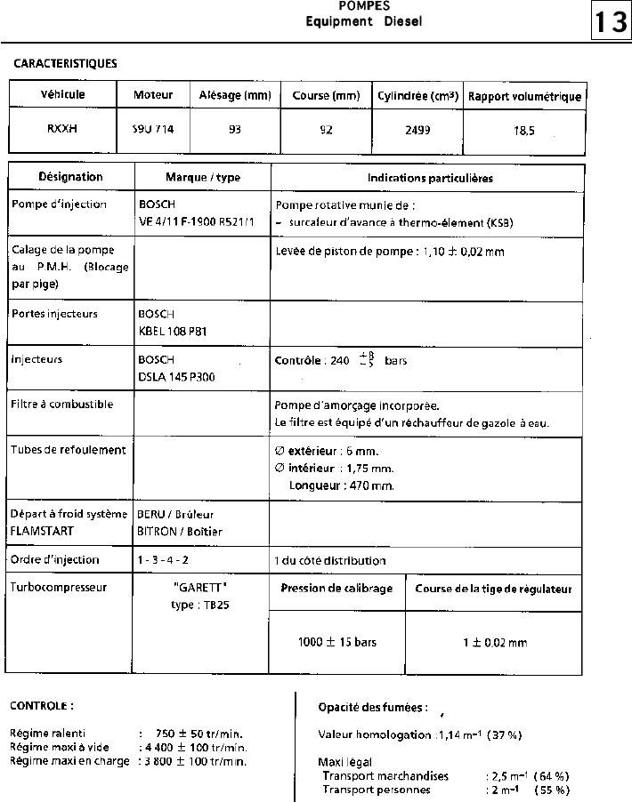

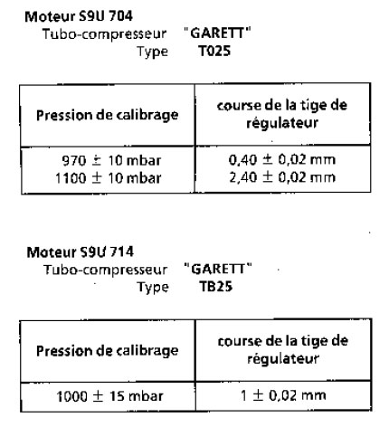

Bon je viens de trouver ça :
Apparemment la tolérance constructeur pour la valeur d'origine du Garrett TB25 est très faible (+/- 15g), alors que sur le T025 il y a 130g d'amplitude pour le calibrage d'origine :
Tu entends quoi par augmenter "légèrement" la pression pour gagner un peu tout en restant fiable Bruno?

A mon avis je pense que le tableau indique plutôt la variation de la tige de la waste gate.
A 970 g de pression elle sort de 0,4 mm soit quasiment rien et donc pas de régulation
A 1100 g de pression elle sort de 2,4 mm et donc régule la pression
C'est en jouant sur la longueur de la tige que tu peux faire réguler plus tôt ou plus tard.
J'avais réglé le mien pour une régulation à 1200 g
Ce que je considère comme "légère augmentation"
Si tu reste dans ces valeurs tu n'a pas besoin de sonde de temp.
