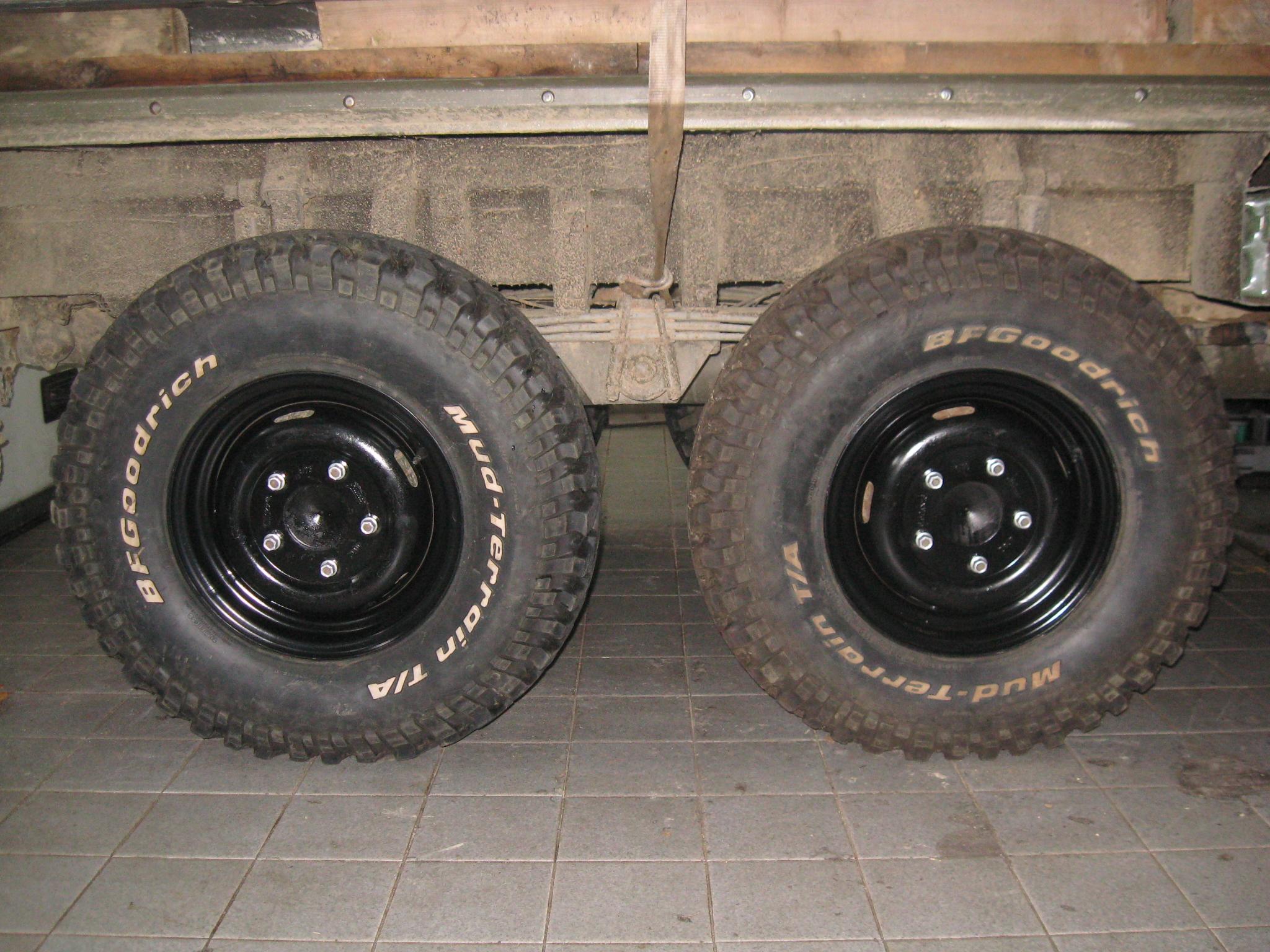

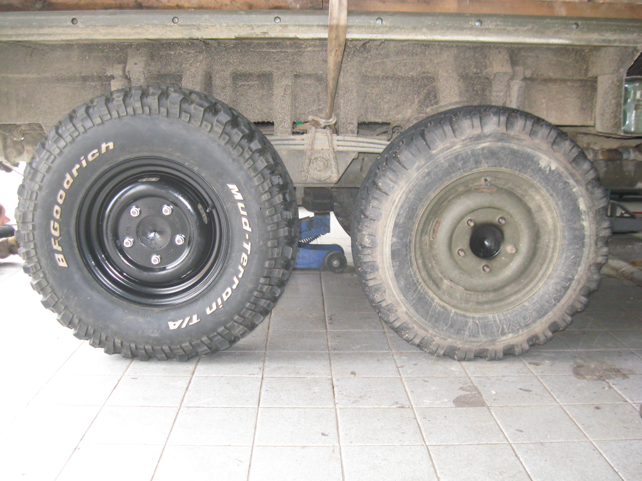

pour comparer : un 245/80x16 et un 255/85x16 (ne pas rouler ainsi ! ! le différentiel ne supporterais pas ! :?
il y a eu des montages en 900x16, mais apparemment les transmissions ne supportent pas
et pour en trouver 7 d'un coup (tu as oublié la roue de secours ... ) il ne faut pas rêver !
j'en ai déjà 5, dont 2 en etat très moyen, mais 4 ou 5 de plus, ça fera toujours des RS de reserve ... :mrgreen:
j'ai fais un essai routier (avec les roues arrière seulement, les roues avant étant non motrices ... ) et je gagne nettement en allonge : + 100km/h au GPS, c'est +/- 8 km/h de mieux. par contre, et c'est compréhensible, je dois tirer les rapports plus longtemps.
ce sera le sujet d'unn post complet quand j'aurais équipé toutes les roues ...

pour plus d'infos : j'ai changé la dim des pneus car ils sont introuvables en France (à l'étranger, en Afrique par ex. je n'ose pas imaginer ... ) alors en cas de crevaison multiple, bonjour la galère ! :?
hippo a écrit :en effet Serge...le couple ne change pas a proprement parler...mais c'est pour faire "court"
en effet, je m'y attendais, mais surtout je voulais gagner un peu d'allonge : la BV est vraiment courte ! je peux attendre le rupteur en 5eme ! ! :shock:
mon but est plus de gagner du confort (régime moteur moins élevé) et éventuellement de la conso ... pour la même vitesse de croisière (env 85km/h)
hippo a écrit : par contre il n'y a pas une énorme différence de diametre entre 900R16 et 255x85R16... il est monté en quoi Nomade déjà?
265/75x16 : c'est une équivalence du 245/80x16 d'origine.
par contre la largeur des jantes est "théoriquement" insuffisante (6.5" pour mini 7 dans cette dimension ) alors que le 255/85x16 se monte naturellement sur du 6.5" ...
et sur les Pinz actuels la monte d'origine est 285/75x16 ! ! :mrgreen: touts les autres éléments (châssis, carrosserie, suspension... ) étant communs : il reste de la place !

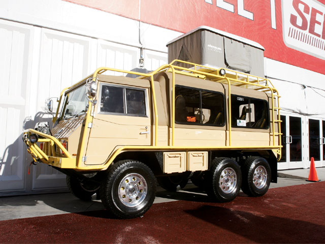

fx71 a écrit : pour comparer : un 245/80x16 et un 255/85x16 (ne pas rouler ainsi ! ! le différentiel ne supporterais pas ! :?
download/file.php?id=9340&mode=view
surtout quand il n'y en a pas... de dif entre le 2eme et le 3eme pont :wink:
et a la fin tu nous mettras des jantes comme ça? :wink: et des fenetres écran plat 16/9 coins carrés :mrgreen:
