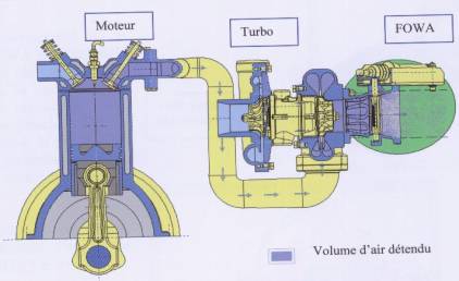

Bon alors question con mais question quand même..
On le mets avant ou après le turbo ? (température / pression ???)

t'as pas lu l'article Bastien ?
apparement c'est après...ça soumet quand même celui ci et le collecteur d'échappement a 5 bars...c'est pas rien

Bastien ..ce n'est pas bien , tu n'as pas lu ton lien jusqu'au boutBon alors question con mais question quand même..

Sur les TRM4000 nous avons un fowa d'origine, à utiliser "dans les tours" pour plus d'efficacité. L'étouffement sur l'échappement est couplé à une coupure d'injection.
Le fowa peut aussi servir à arrêter le moteur lorsqu'on est stoppé, pour peu qu'on aie de l'air dans les bouteilles (commande pneumatique)
A l'usage, le fowa fait un joli bruit... Brrooooooaaaaaaaaa brrroooaaaaaaaaaa

Faut faire attention aussi sur les petites cylindrées de la surpression en sortie d'échappement pour la culasse du moteur, ainsi que la température... Faut vraiment bien pensé le truc pour pas flingué le moteur.
