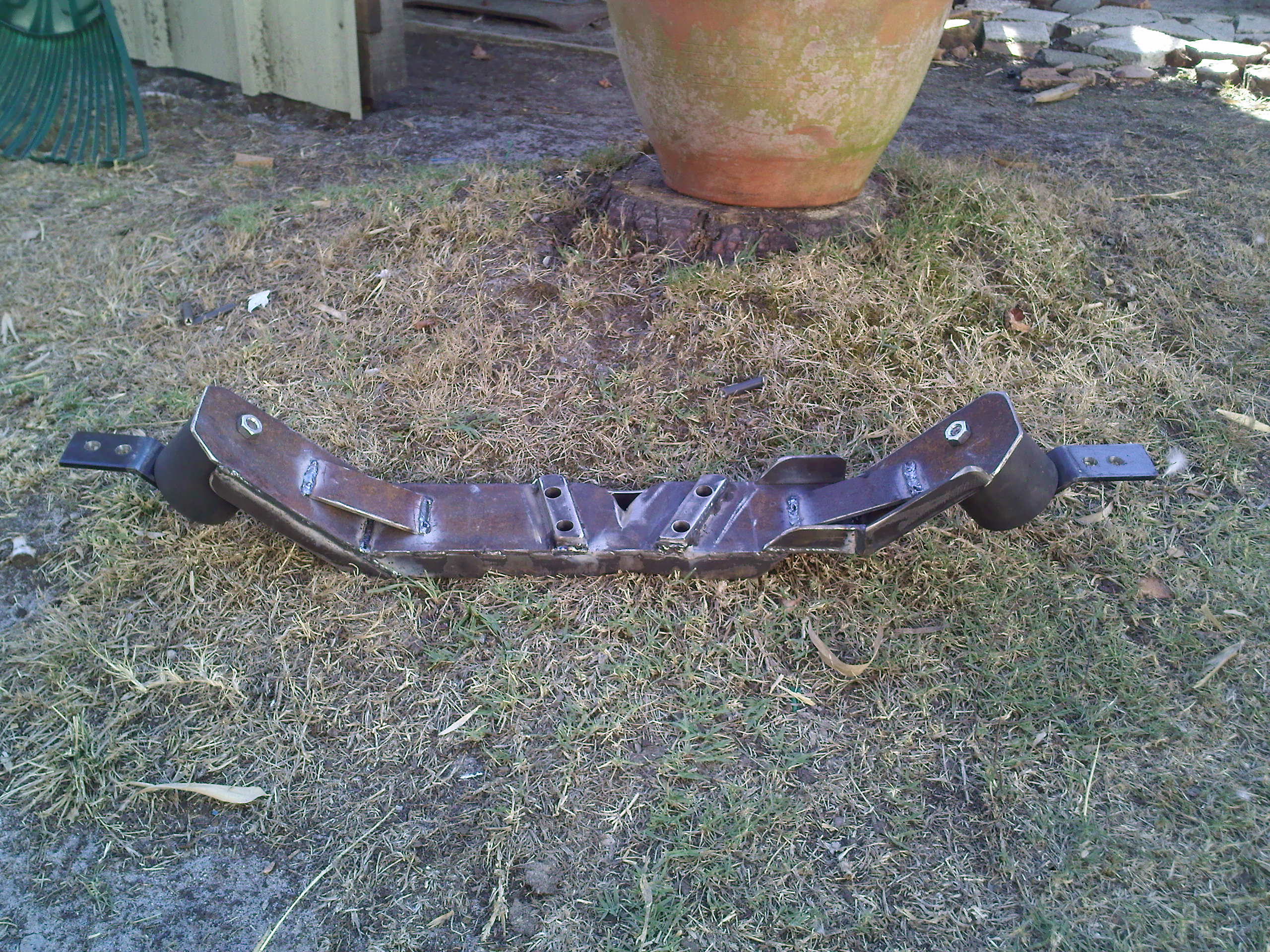

épilogue:
Donc, pour commencer encore un grand MERCI à Daniel qui m'a permis (de par son expertise et son travail) de résoudre ce pb en réalisant un support berceau pour soutenir la boite de vitesse du père Albert.
J'ai eu le temps depuis de le mettre en situation, c'est réussi, il persiste encore qqs mouvements mais rien à voir avec auparavant :D

Nomade où es tu ?
Nomade où es tu ?
Messages : 2274
Re: mouvement transmission
Message par Nomade »
Hello,
il te reste plus qu'a la peindre ,cette très belle pièce :mrgreen:
Content que ce soit efficace!
