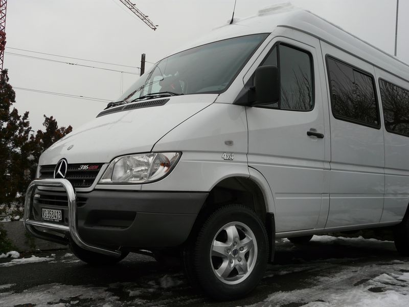

Ce matin direction mon revendeur pour commander des jantes tôles de 16" .
Comme pour les modèles avant 2006 il n'y a pas de 16" 5x130 ,je suis partis dans l'idée de prendre de jantes de mercedes classe G ,mais impossible à avoir sans passer par mercedes suisse (ça risque de coûter chère).
Je rentre à la maison et attaque google :lol:
donc en utilitaire en 16" et 5x130 il y a
- Jante acier 6x16 5x130 ET66
- Opel Utilitaire Movano (08.00 - ) type J9 / J9-AOAG / H9 / F9 / U9 / E9 / G9 / N9
- Motorisations : 1.9DTi / 2.2DTi / 2.5DTi / 2.5-CDTI / 2.8DTi / 3.0DTi
- Jante acier 6x16 5x130 ET68
- Peugeot Utilitaire Boxer II (10.06 - ) type 250 / 250D / 250L
- Motorisations : 2.2HDi-120 / 3.0HDi-160
- Renault Utilitaire Master / Master Kombi (08.00 - ) type ED / FD / JD / UD / HD / MD / ND
- Motorisations : 1.9dTi / 2.2dCi / 2.5dCi / 2.8dCi / 3.0dCi
Pour infos le sprinter en monte d'origine
- Jante acier 6x15 5x130 ET75
- Mercedes Utilitaire Sprinter I (01.00 - 03.06) type A / B / C / D / 902 / 903
- Motorisations : 208CDI / 211CDI / 213 / 213CDI / 216CDI / 308CDI / 310CDI / 311CDI / 312CDI / 313CDI / 314 / 316CDI / 4x4
J'ai donc des questions :lol: le trou du milieu ,comment savoir le diamètre ? d'après vous quel est la jante la plus propice à être montée sur mon sprinter ??

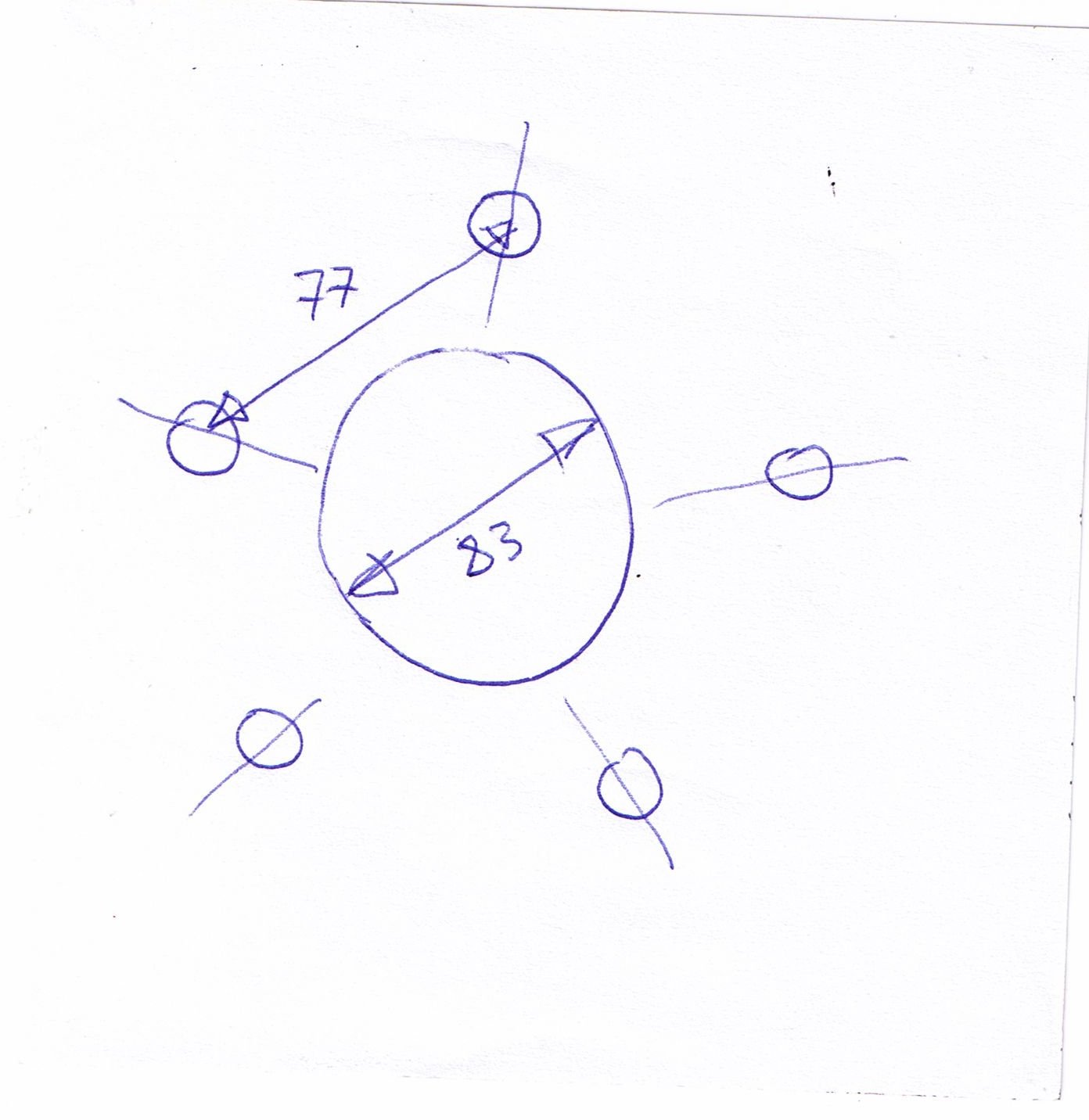

Messages : 3351
Re: Monte de pneu pour Sprinter
Message par Bruno Jordan »
Diamètre de l'alésage central 83 mm
Entre axe alésage goujons 77
+ou- 1 mm car pris au réglet, pas de place pour le pieds à coulisse.
Bruno

Bruno Jordan a écrit :Diamètre de l'alésage central 83 mm
Bruno
Merci chef ,bon l'alésage doit être bon :lol: ,je pense pas qu'il y a 2 cotes pour les jantes (sur le forum mercedes 4x4 ,ils disent que des jantes de sprinter en 15 se monte ,pour eux sa n'a pas grand intérêt ,mais moi je veux le contraire donc ....)
je comprends pas le "entre axe alésage goujons 77" ??
Comment calculer l'entraxe d'une roue:
Il faut prendre l'entraxe de deux trous cote à cote et le multiplié par un coefficient suivant le nombre de trous.
calcul entreaxe.jpg (7.31 Kio) Vu 19031 fois
Car en fait l'entraxe d'une roue n'est pas la distance centre à centre de 2 trous consécutifs mais le diamètre du cercle par lequel passe ces trous.
Pour mon Mercedes j'ai mesuré 77 ce qui fait 77 x 1,701 = 130,9 pour 130 trouvé sur le net j'étais pas loin.
