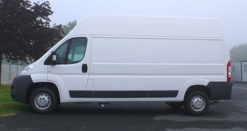

Sur les boxer (recents) 3T5 et moins (dits 330, 335), normalement c'est une suspension une lame. Mais possibilite de prendre la suspension renforcee bilame.
Sur les boxer dits "heavy" : 4T ou 4T detares a 3T5 (440, 435), la suspension bilame et de serie (de même que les roues de 16").
C'est comme ca que mon 335 Dangel a 2 lames arrières.
(photo avant amenagement)
cote-web
cote-web
Bon, charge comme il est maintenant, il repose en permanence sur la seconde lame. Je pense qu'il va falloir renforcer un peu la lame maitresse.
