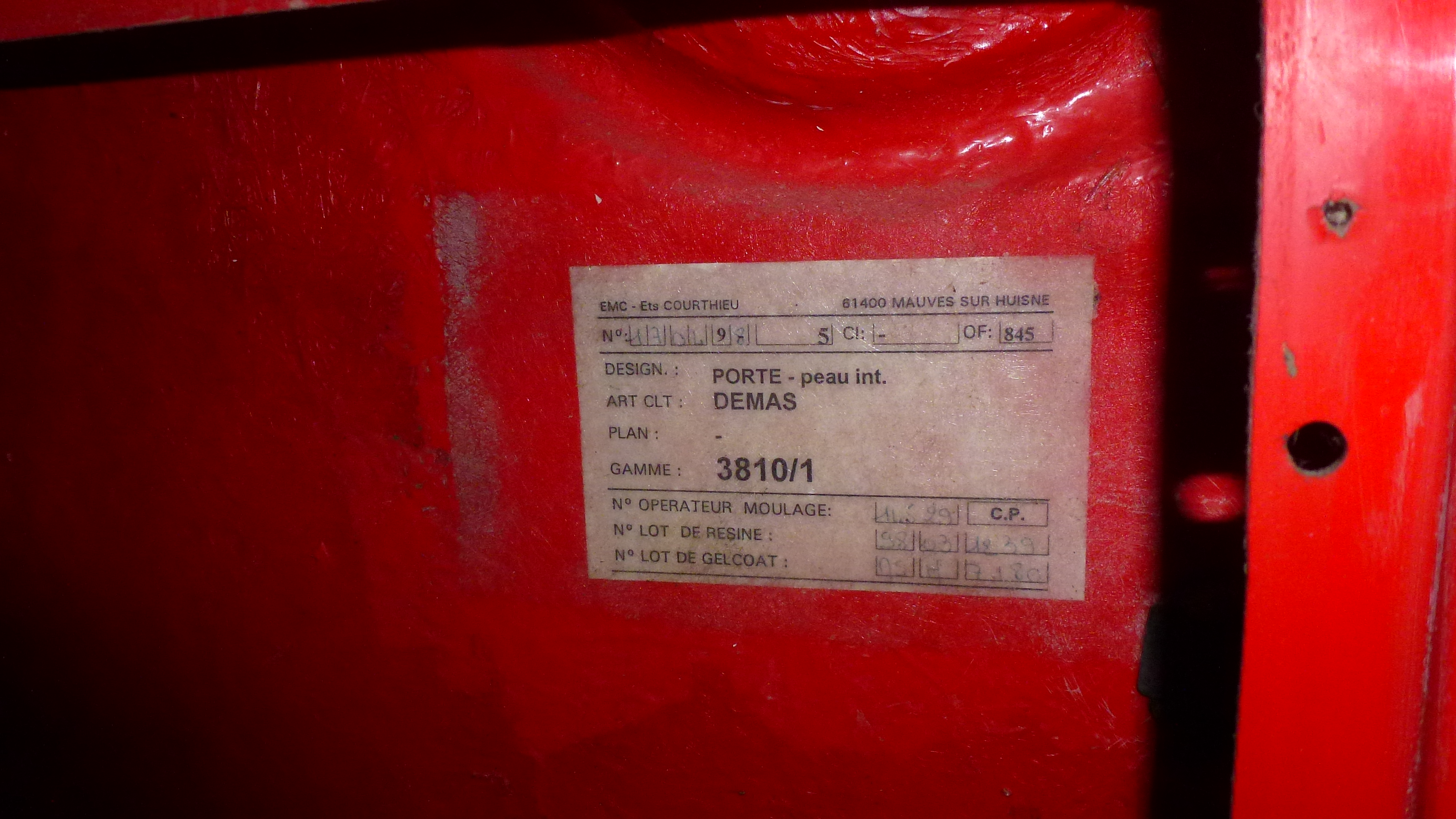

je rechauffe ce vieux sujet ou Gérard suggérait de faire des portes arrières en fibre pour gagner du poids....
j'étais dubitatif sur le gain....mais chose que je ne savais pas a l'époque est que les possesseurs de B double cabine ont tout loisir de jauger du gain de l'affaire puisque les portes arrières de ces models sont justement en fibre
comme le reste de l'extension double cab du reste....
attention je parle bien de la porte passager qui donne accès aux places arrières...ne revez pas de remplacer celle de l'arriere de votre fourgon...de celles ci il n'y en a pas sur les doubles cab naturlich.
mais voila, comme je n'ai découvert qu'hier que la double cab des B était en fibre je voulais faire partager l'info au autres qui l'ignoraient même s'ils s'en foutent
