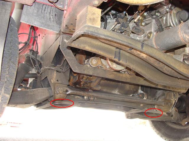

au fait...salut Mat .. alors tu en es où de tes modifs de sprinter ?
un truc nous surprenait l'autre jour avec Steve et Bruno... par rapport a ce que tu as écrit ci dessous :
le tiens serait-il différent ?
ça se passe là... entre les deux ellipses rouges sur le sprinter du Kabis
cela doit venir de tes vieux souvenirs sur le T4 (j'en ai fait de même sur le syncro sans trop savoir pour autant si j'ai gagné beaucoup a l'avant) car il semblerait qu'il n'y ait pas de barres de torsions sur le sprinter a l'avant mais plutôt une lame transversale...matastrof a écrit :...
rehausse du pont avant dit macferson grâce à la barre de torsion et changement des amortisseurs
la modif va me permettre de gagner 4 précieux cm en garde au sol et pratiquement 6 cm en débattement en fonction toujours des amortisseurs..
matastrof
Re: Sprinter 316 CELLULE OU HARD TOP
bien vu j ai du prendre la barre anti-rouli pour la barre de torsion mais je me démotive quand même pas surtout que j ai vendu le 316 avec la cellule le mec vient le chercher fin octobre
