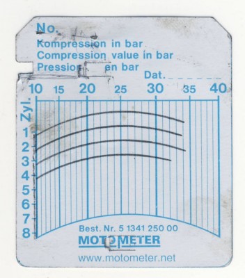

Un petit post pour alimenter les discussions du WE pour ceux qui ne sont pas en vacances.
Je livre à votre sagacité mon diagramme de relevés des compressions moteur fait lors du remplacement de mes injecteurs.
Les courbes sont régulières et identiques et la pression monte à 25 bars. C'est bien? (Pascal, ici j'utilise le point d'interrogation qui nécessite une réponse).

Je lis plus que 25 sur le carton ?
Il est aussi important d'avoir des pressions équivalentes entres les cylindres, ce qui est le cas.

Bruno! Ce n'est pas le sommet des courbes qui donne la pression atteinte, mais la fin de l'inscription sur le tableau?
Soit 34 bars pour les cylindres N°1,2,3 et 32 bars pour le N°4.

J'ai bien compris ça, c'est pour cela que je faisais la remarque.
Tu dis ;"Les courbes sont régulières et identiques et la pression monte à 25 bars" alors que je lisais plus, sur le carton,
d'où mon étonnement.

Au final on le lit où le taux de compression alors? au point culminant des courbes (25) ou au bout des courbes (34)?

Le "compressiomètre" est un outil que je n'ai pas utilisé depuis un sacré bout de temps, mais je confirme les dires de Bruno : les bonnes valeurs sur le diagramme sont en bout "d'écriture" du linguet ; soit respectivement 34 et 32 bars ! Euh Serge, il est en forme ton moteur tout de même !!!

Quand je dis que je trouve ce moteur en forme, c'est que sa compression me parait normale ( certains diesel doivent pouvoir comprimer aux environs de 38 bars...). Mais c'est bien, il n'est pas déséquilibré. Je ne suis pas sûr du tout que les miens soient aussi bons !
Pascal, ton J5 était "essence" , il est normal qu'un diesel comprime beaucoup plus car il faut bien enflammer le mélange air / go : il n'y a pas de bougies !
Je me pose simplement la question de savoir si un diesel injection directe comprime plus qu'une indirecte : pas sûr...

Salut,Alter-natif a écrit :Quand je dis que je trouve ce moteur en forme, c'est que sa compression me parait normale [...] il n'est pas déséquilibré.
3 cylindres à 34 et un à 32 n'est donc pas suffisant pour être considéré comme déséquilibré? à partir de combien on considère que les pressions ne sont "égales"?
