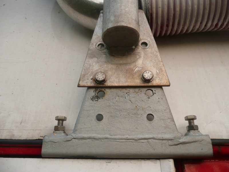

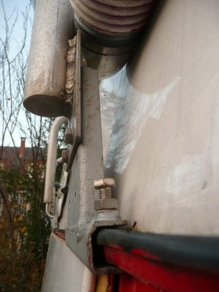

bonjour je cherche des pieds de galeries ,je ne sais si cela s'appelle ainsi, c'est la partie qui part du montant et qui vas se poser sur la goutière et la prendre en serrant; je sais que cela peut se vendre a part, je l'ai vu mais je ne retrouve plus, c'est pour une galerie que je fabrique pour mon iveco
une piste?? merci jean louis

je peux te faire des photos des miens...mais a part ça?
je pense qu'il sont "fait maison"

bonjour, oui pascal, j'ai déjà observé le tien, j'ai lu que tu l'avais acheté pas très cher et il semble très costaud, .moi, je dois le fabriquer car je ne peu utiliser que 1,2 metres sur l'avant a cause de deux lanternaux et un ventilateur solaire.et j'ai ce problème de pied si tu peu, une photo me donnerais une idée,

MARTIN GARRIN a écrit :bonjour je cherche des pieds ...
hippo a écrit :je peux te faire des photos des miens...mais a part ça?
voili voilou
je sais pas si ça t'aide beaucoup ;-)
le décallage est du a des surélévation successives pour mettre un toit ouvrant...puis finalement un toit coulissant
juste un profilé en U avec 2 écrous soudés...et une forme de patte pour fixer la galerie proprement dite

oK pascal vu le serrage de la gouttière, pour les chaussettes j'ai les memes en plus moderne avec des trous d'aération :mrgreen: merci jean louis

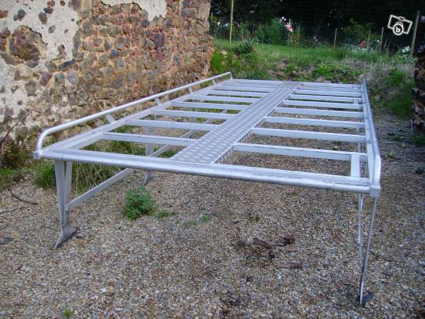

un bien joli model pour ceux qui veulent du costaud ultra léger: http://www.leboncoin.fr/vi/101759868.htm?ca=12_s
Prix : 300 €
Ville : 63230 Chapdes-Beaufort
A vendre très belle galerie de toit en aluminium
fabrication artisanale , avec échelle .
pour Iveco Daily 38-8 ou 35-10 ou autre véhicule
moyennant modifs .
300 euros . visible Chapdes Beaufort
Tèl uniquementxxxxxxxxxxxxxxxx
Pas de Email je n'ai pas internet .
sans doute plus longue que nos ivecos courts par contre !!
