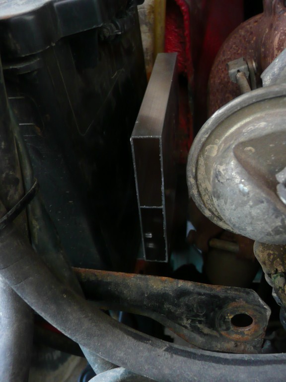

je n'ai pas pensé a faire un cliché de meilleur qualité sur l'iveco de Guy..mais je crois me rappeler qu'entre autres améliorations..il a fait faire une tôle acier double paroie entre la batterie et le turbo pour dissiper le rayonnement de ce dernier..
sage précaution ...lors de ma dernière intervention sur l'acoustique du compartiment moteur j'avais retiré une vielle plaque d'immatriculation qui remplissait cette fonction...la batterie n'étant pas correctement fixée après la mise en place de mon snorkel..elle a du bouger un peu lors de nos acrobatie du rassemblement et sur le chemin du retour ça commençait a sérieusement sentir le plastique fondu :? c'était moins une que j'y laisse la peau de ma batterie toute neuve à 200euros.. du coup avec les chutes de regles de maçons que j'ai utilisé pour le lit..( viewtopic.php?f=8&t=269&p=20109#p20109 ) ben j'ai fait un truc équivalent a ce qu'a fait Guy..à moindre frais.. :idea:

Et bien qu'elle idée de mettre la batterie juste a coté d'un gros source de chaleur :roll:
Et la finition a la lime SVP ,lol je sors :lol: :lol:

kabistrotteurs a écrit :Hello,
Apluche
disons qu'a cause du treuil..certains d'entre nous ont une batterie surdilmensionnée..ce qui explique aussi cette proximité..
et oui pour les finitions c'est pas mon truc.mais attention les doigts :!:
en même temps limer de la tôle d'1mm ça s'appelle de l'affutage :lol:
