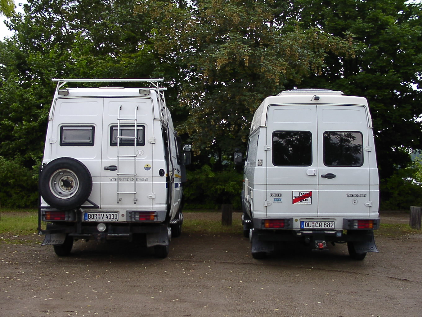

JeanMichel
- schtroumpf pilote
- Messages : 139
- Enregistré le : 01 mars 2007 23:14
Re: petit renseignement pneu+jantes 10,5R20 sur iveco
Je confirme : mes ailes ne sont pas modifiées. Par contre la corrosserie est surélevée, ce qui donne plus de place pour les 255.
Je ne me suis jamais vraiment penché sur cette transformation étant donné que je n'ai pas à m'en plaindre et qu'elle a été faite avant que je sois propriétaire de mon IVECO
Pour visualisation, je joins cette photo (déjà assez ancienne) :
