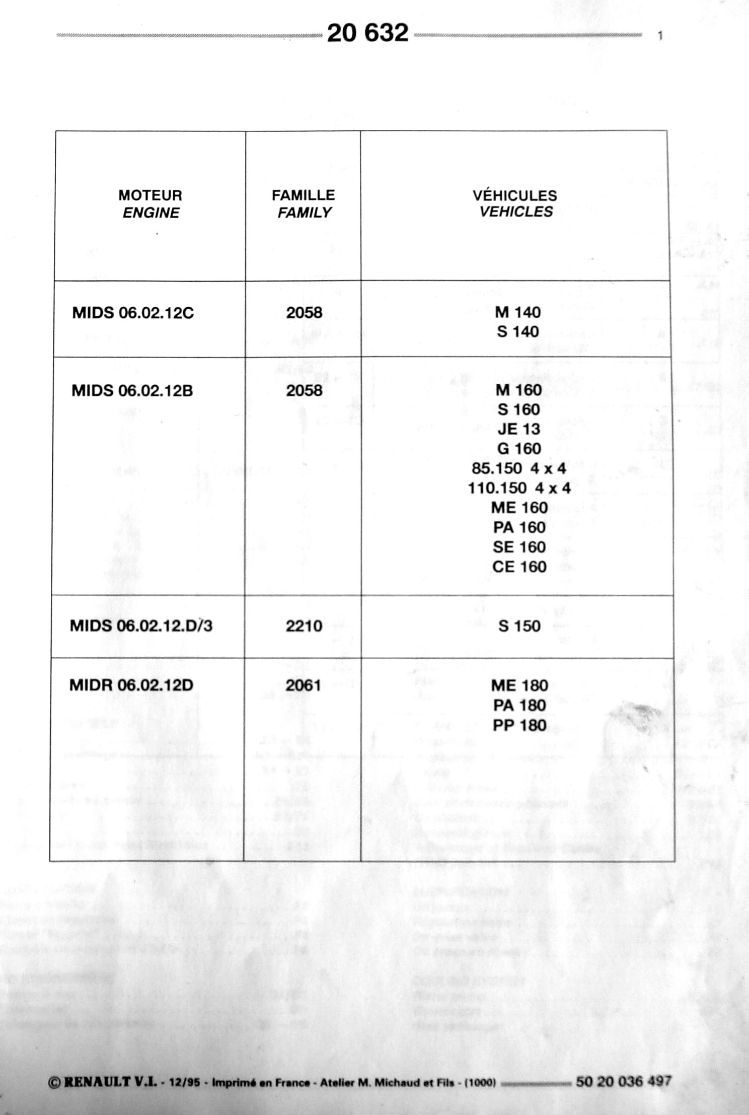

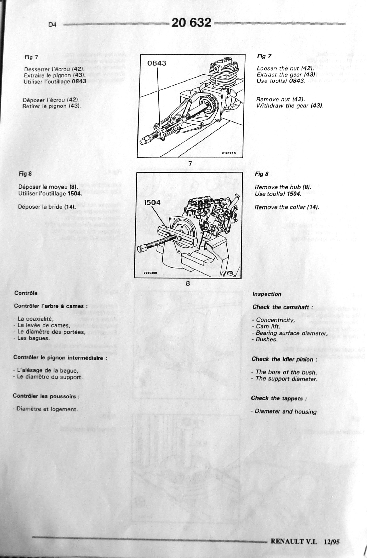

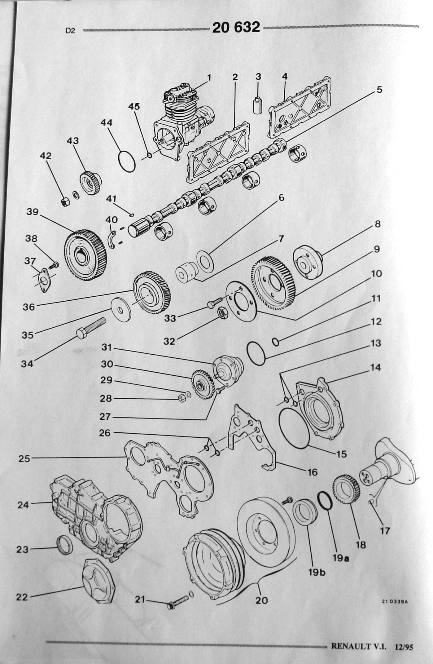

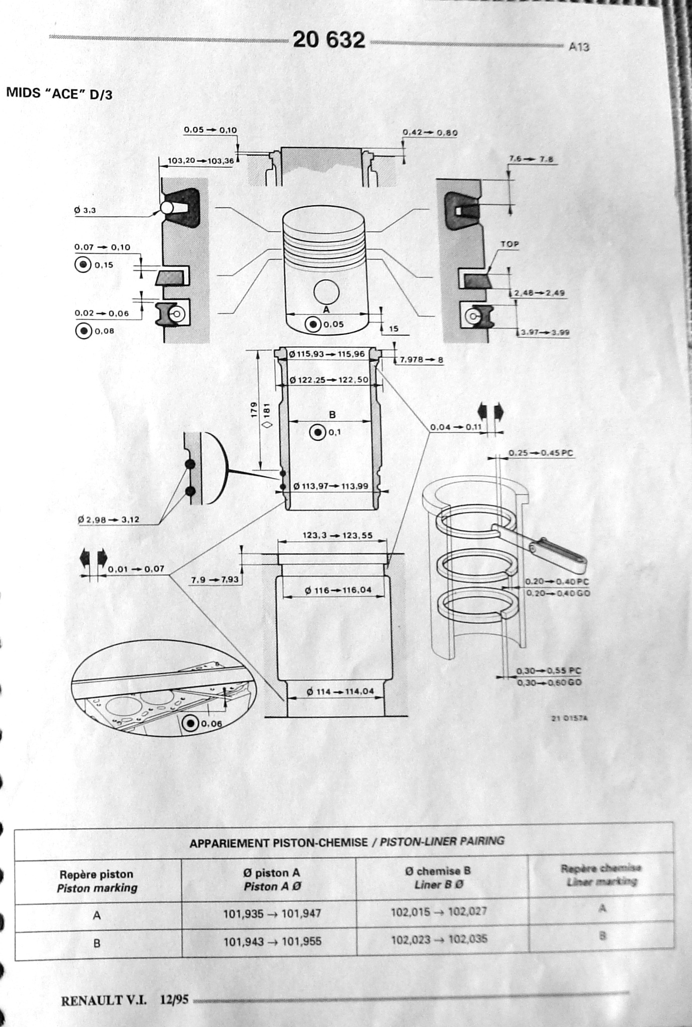

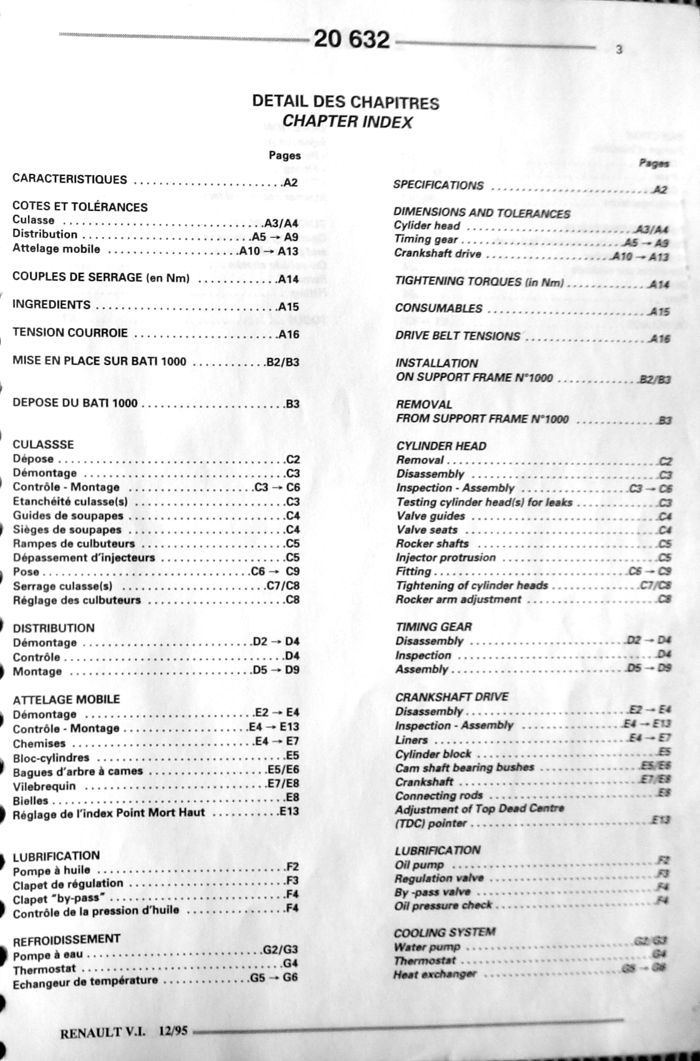

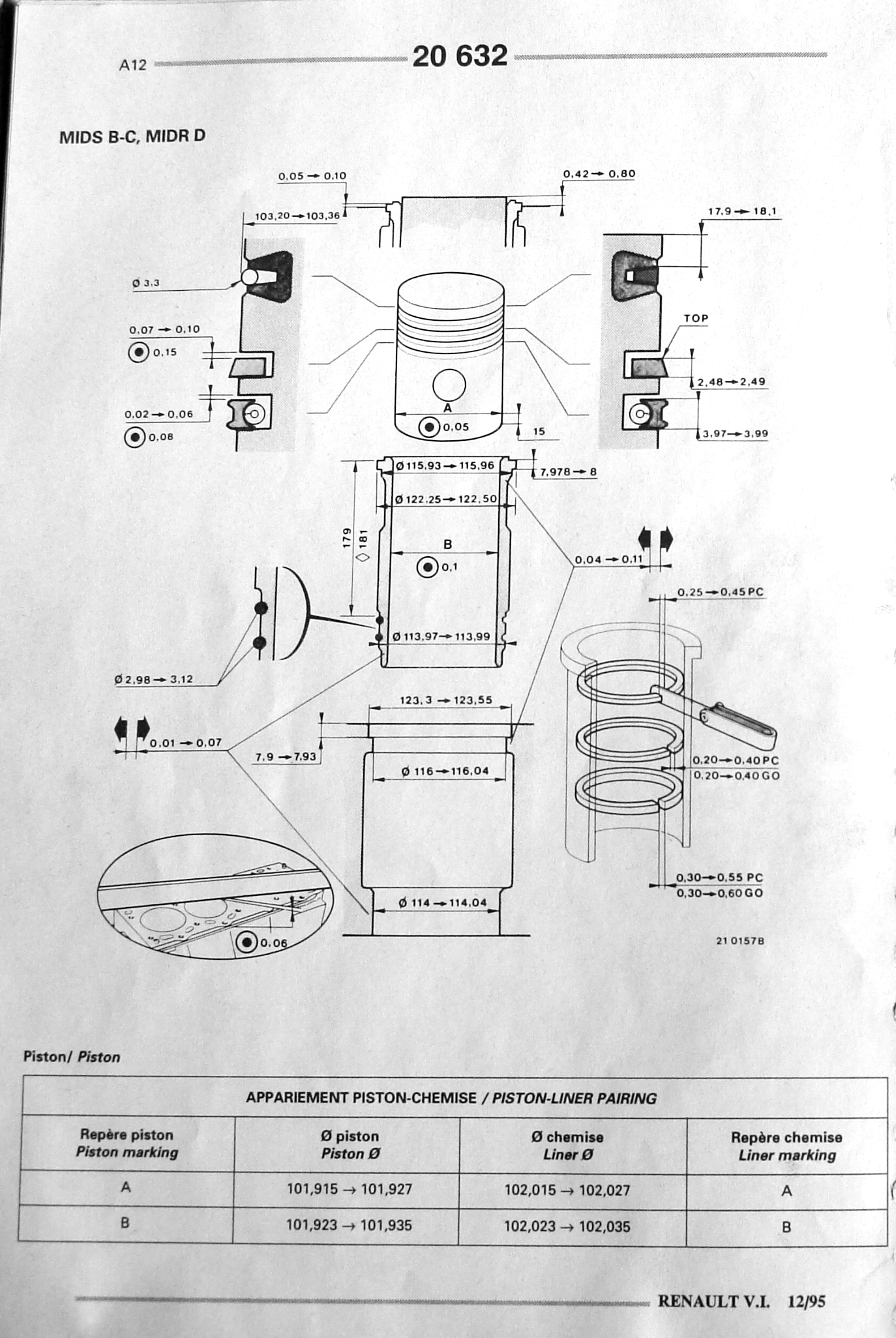

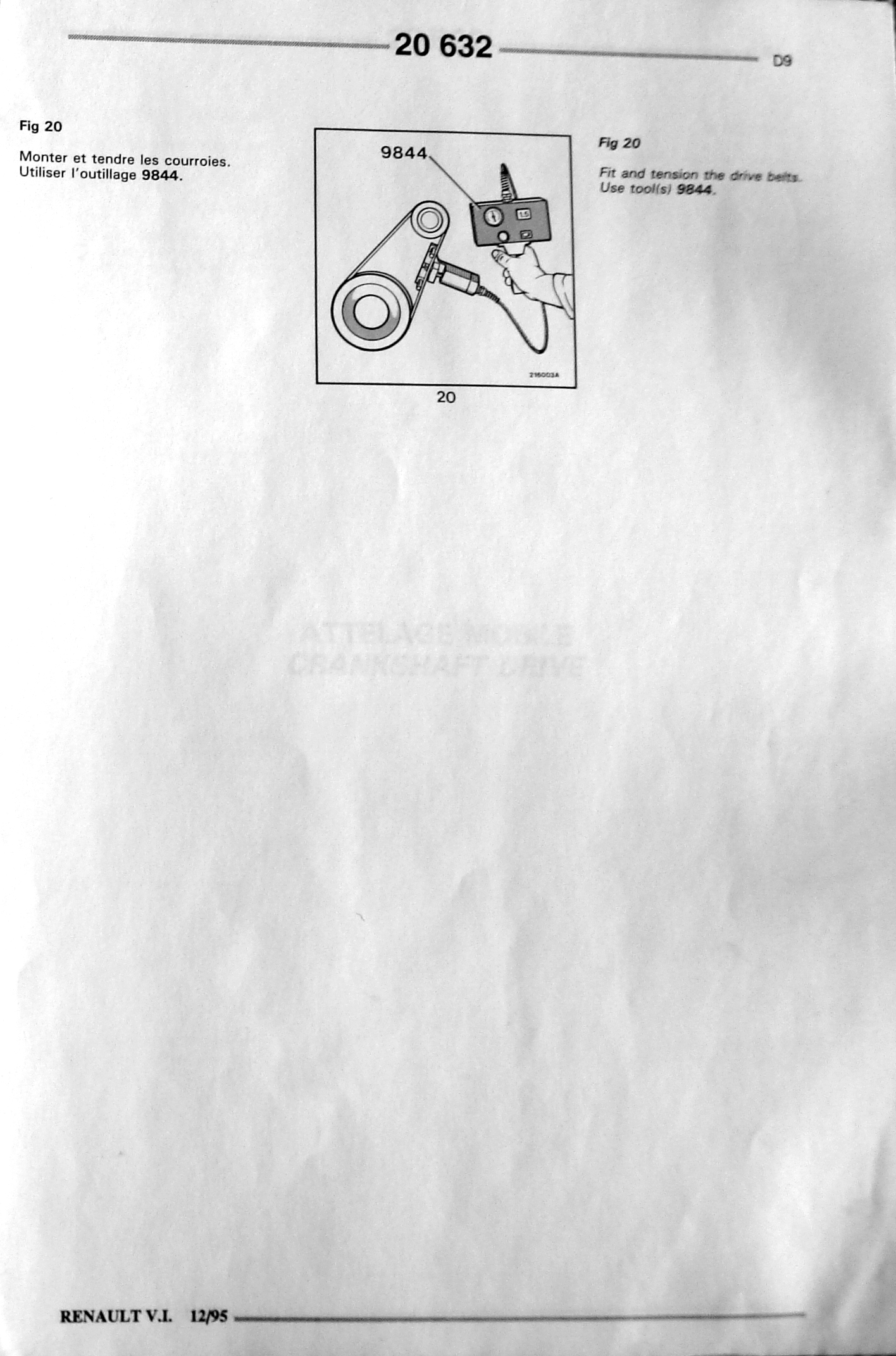

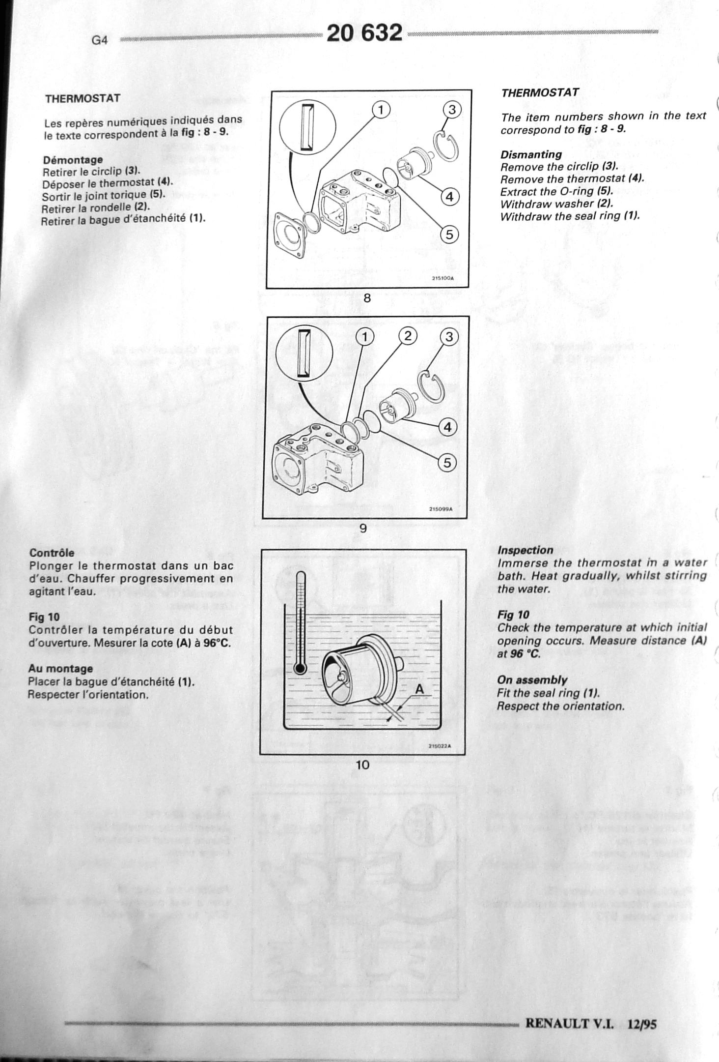

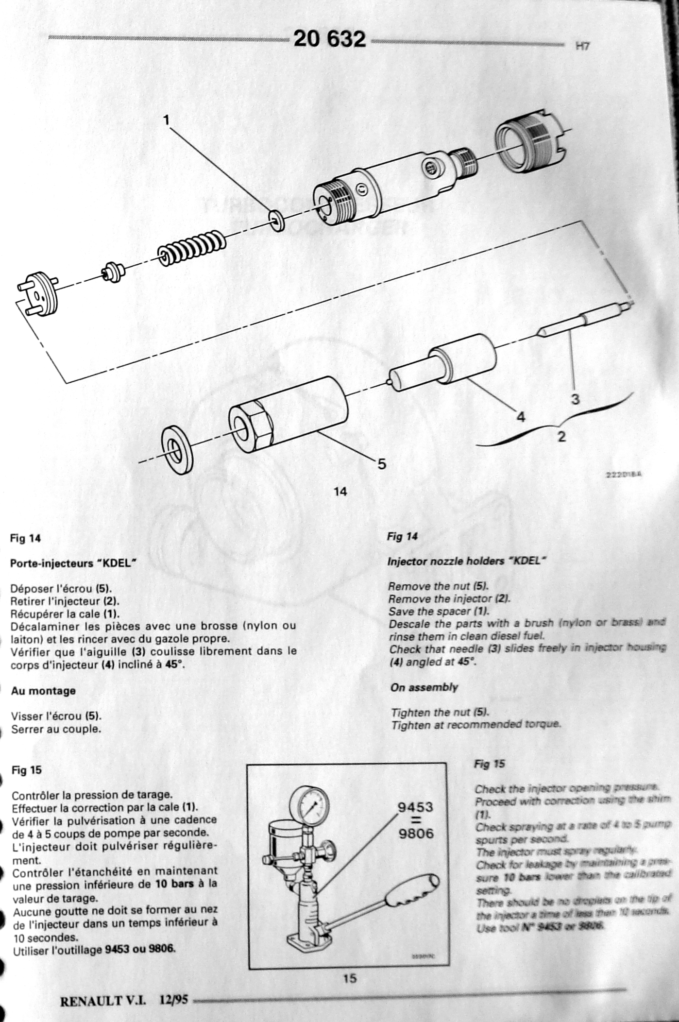

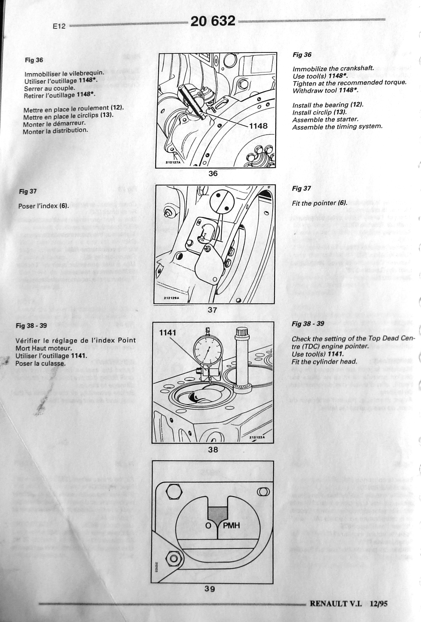

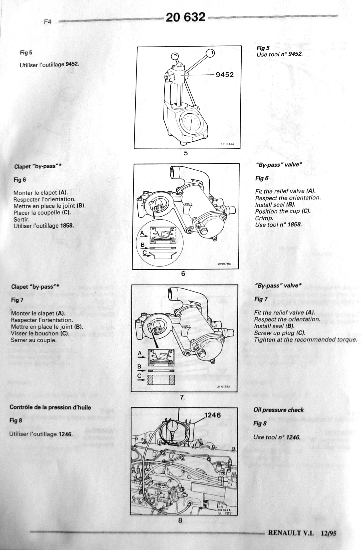

Ce sujet rassemble un important lot de scans image de la documentation moteur Renault, organisé page par page en JPG.
Le premier visuel montre une table d'applications moteur / famille / véhicules autour des blocs MIDS et MIDR, avec des correspondances vers de nombreux porteurs et versions 4x4.
scans JPG page à page de la documentation moteur
couverture d’application reliant familles MIDS / MIDR et véhicules associés
dossier utile pour l’identification des motorisations avant recherche de procédure ou de pièces
