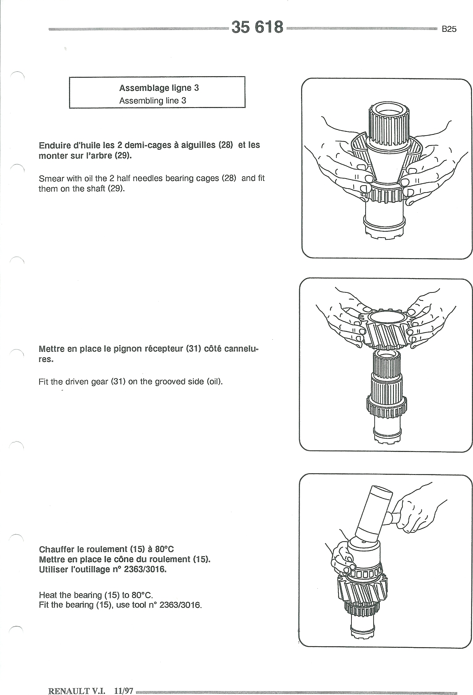

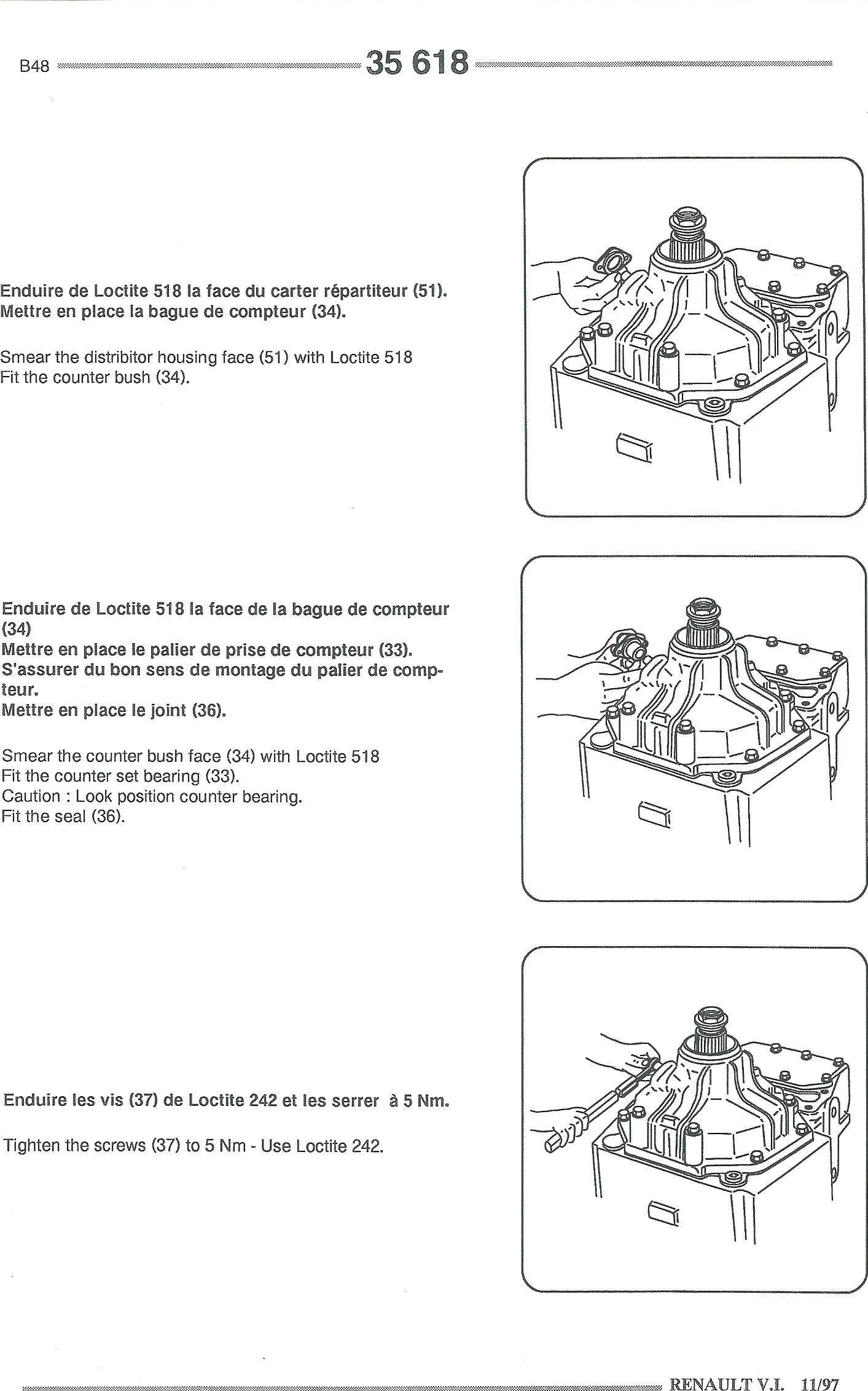

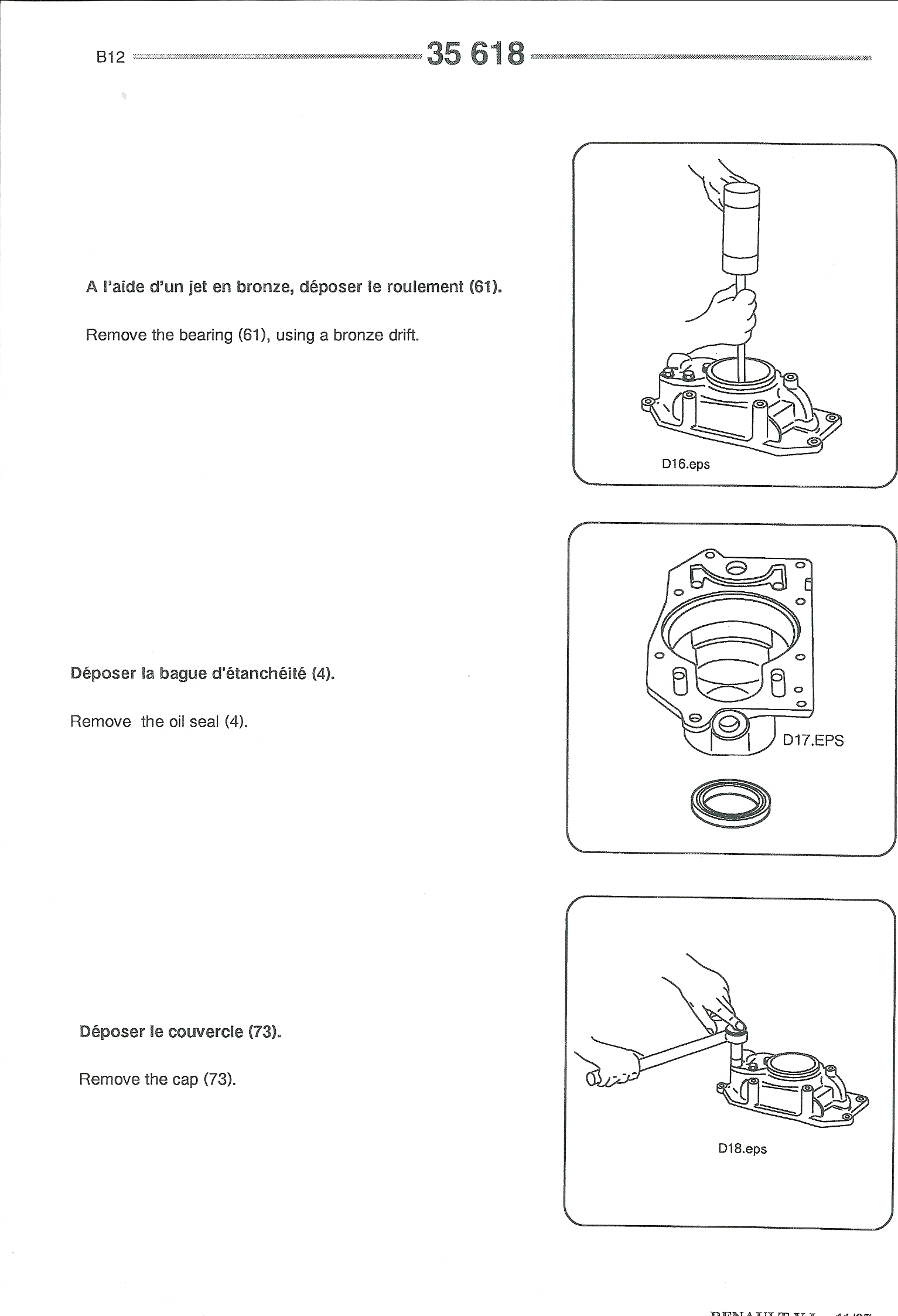

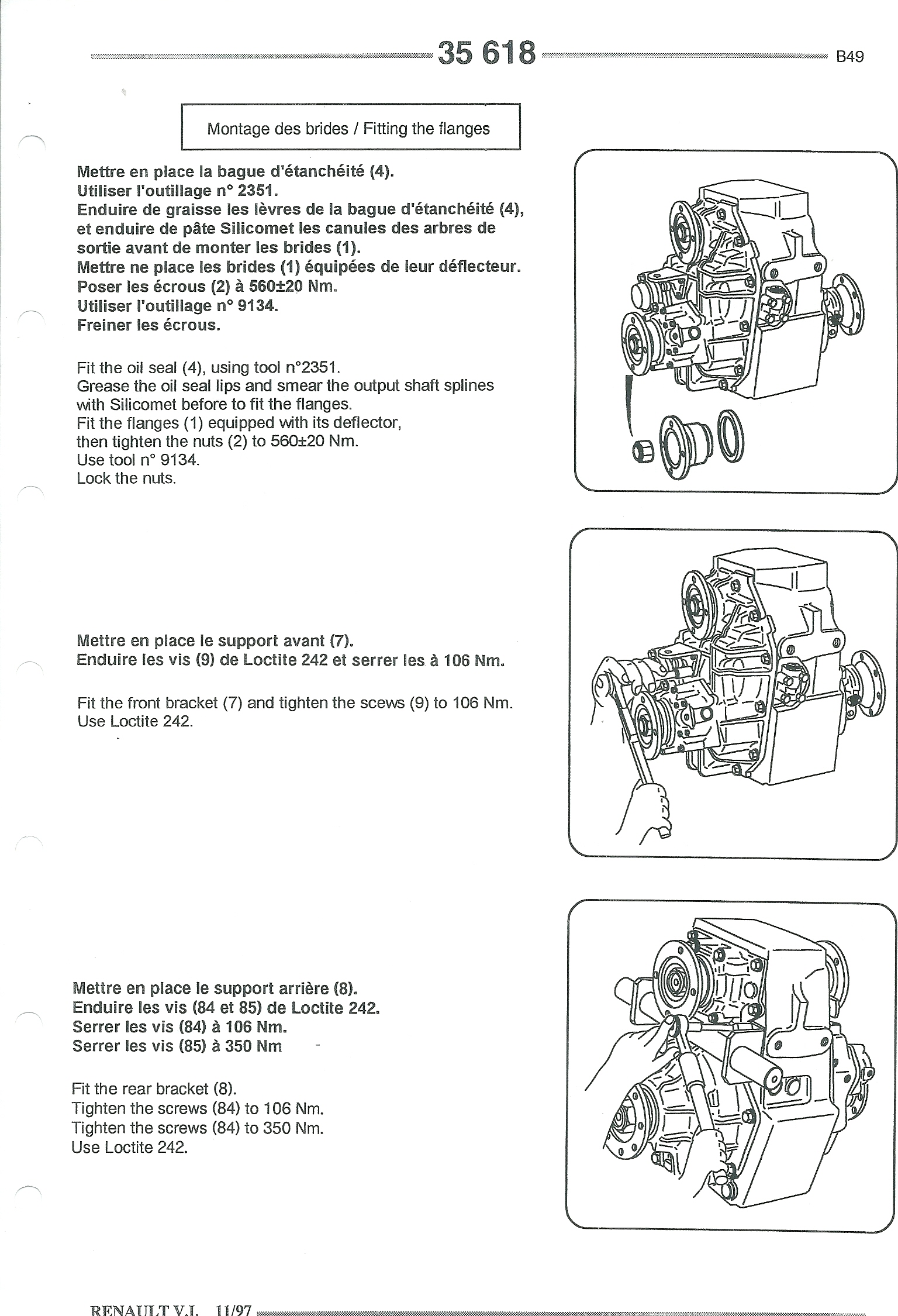

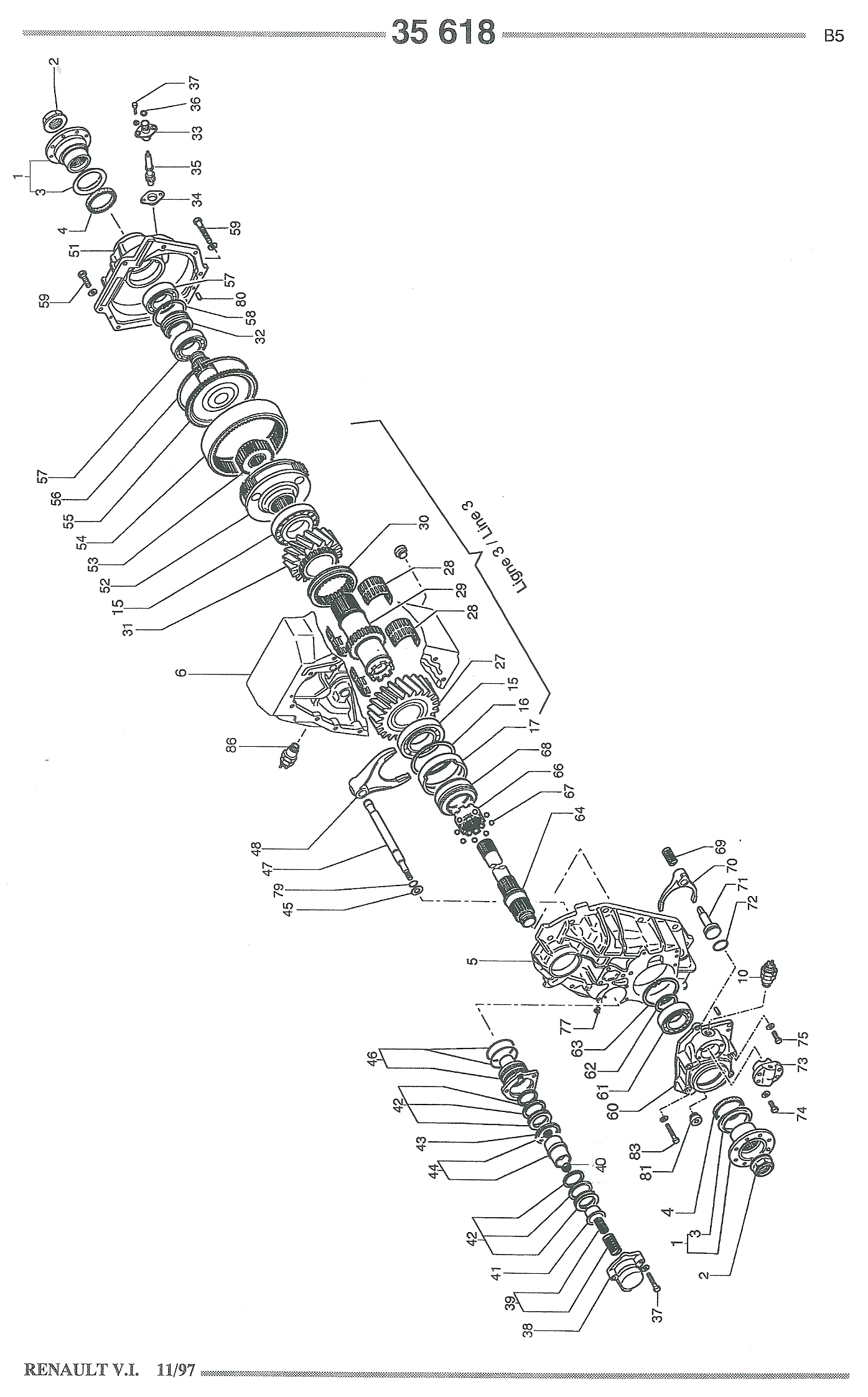

Résumé des PJ :

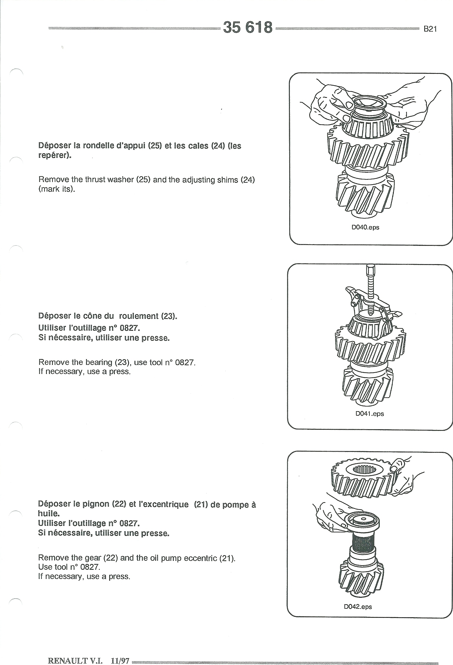

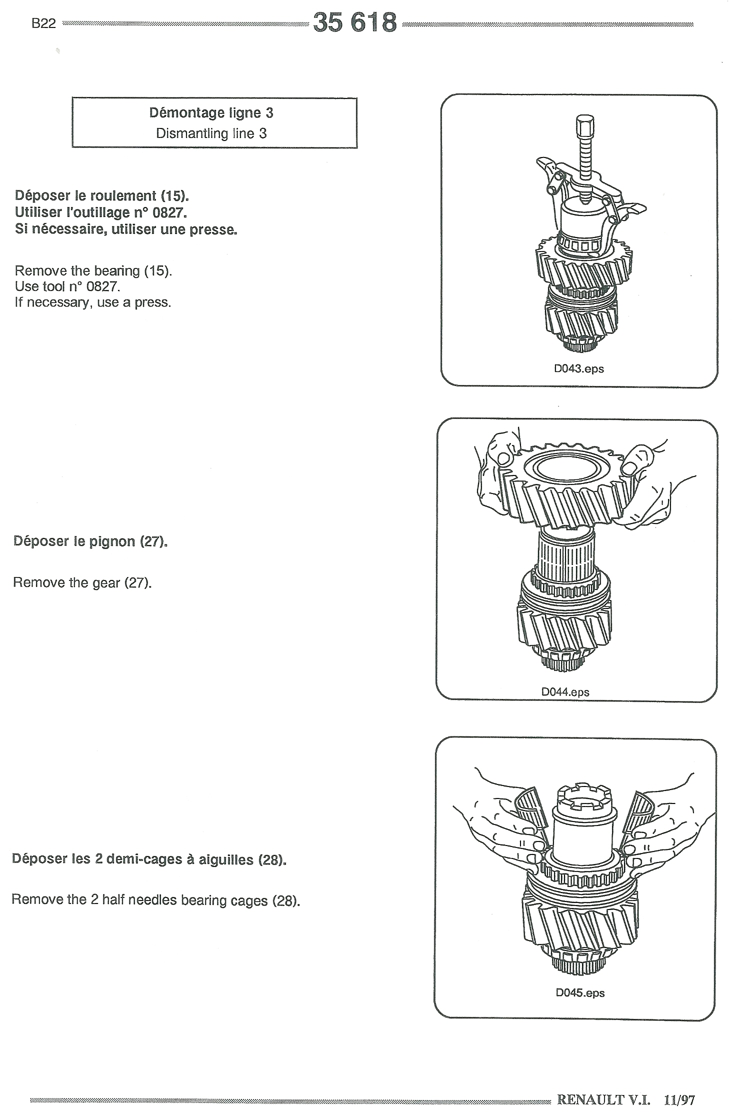

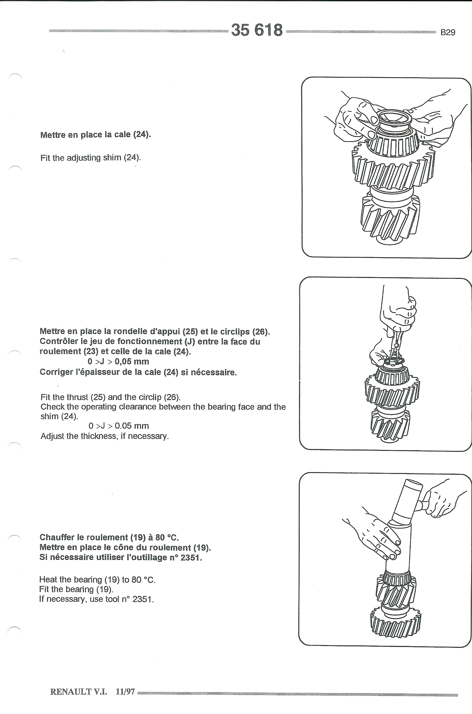

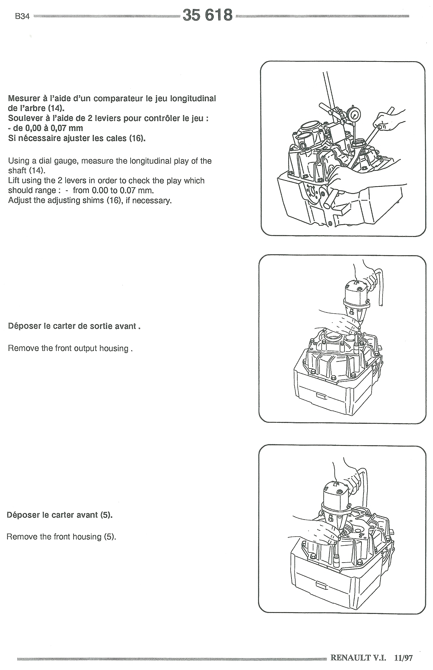

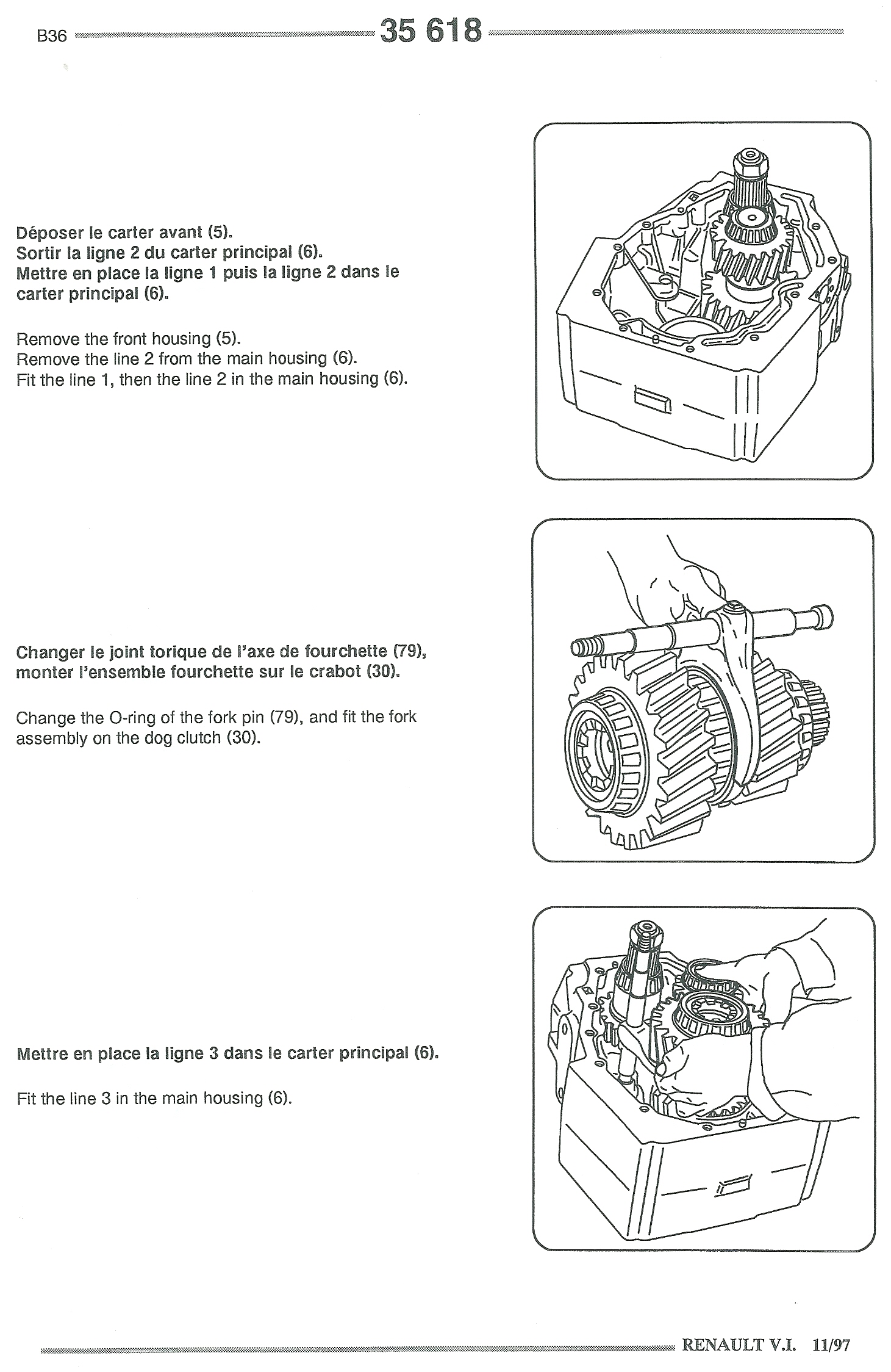

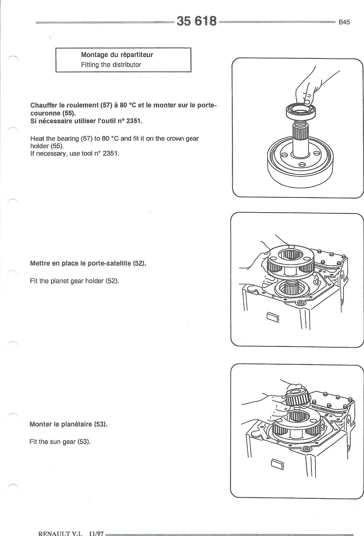

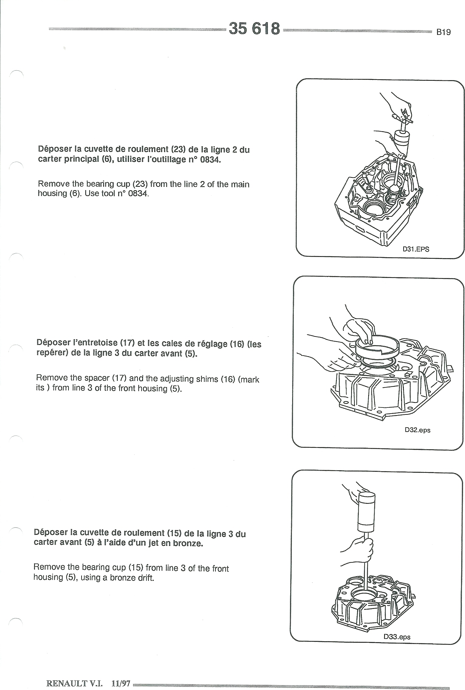

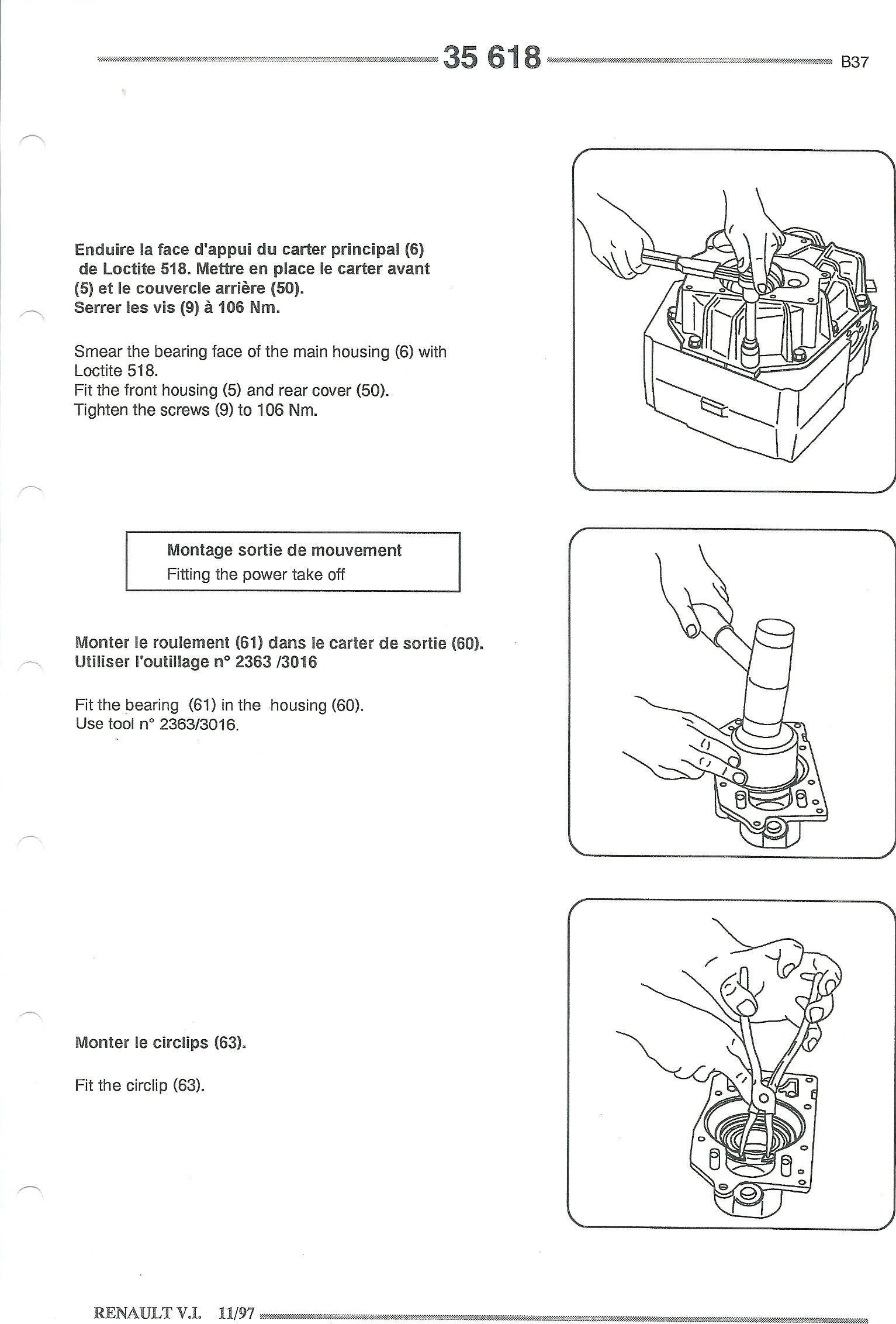

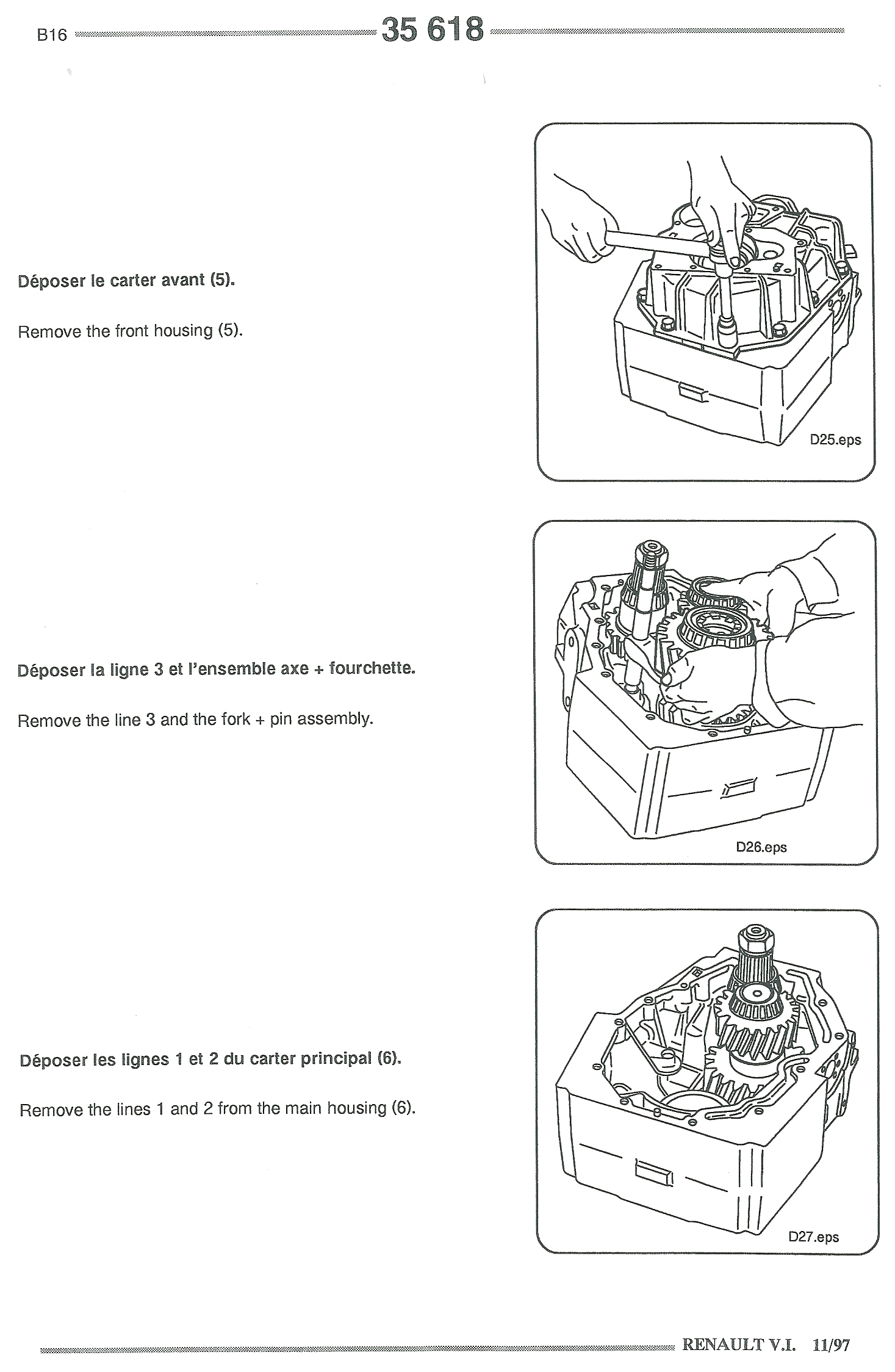

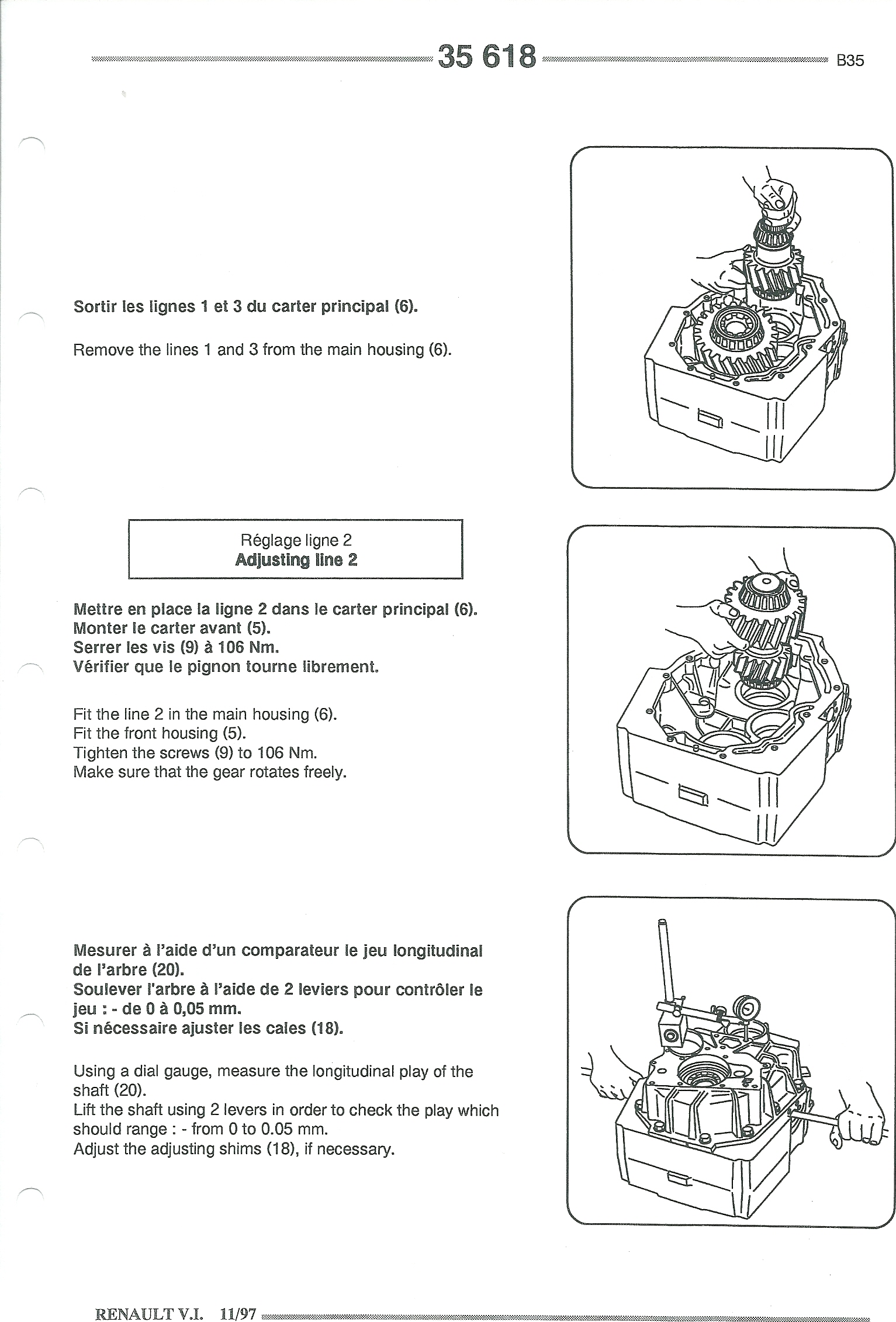

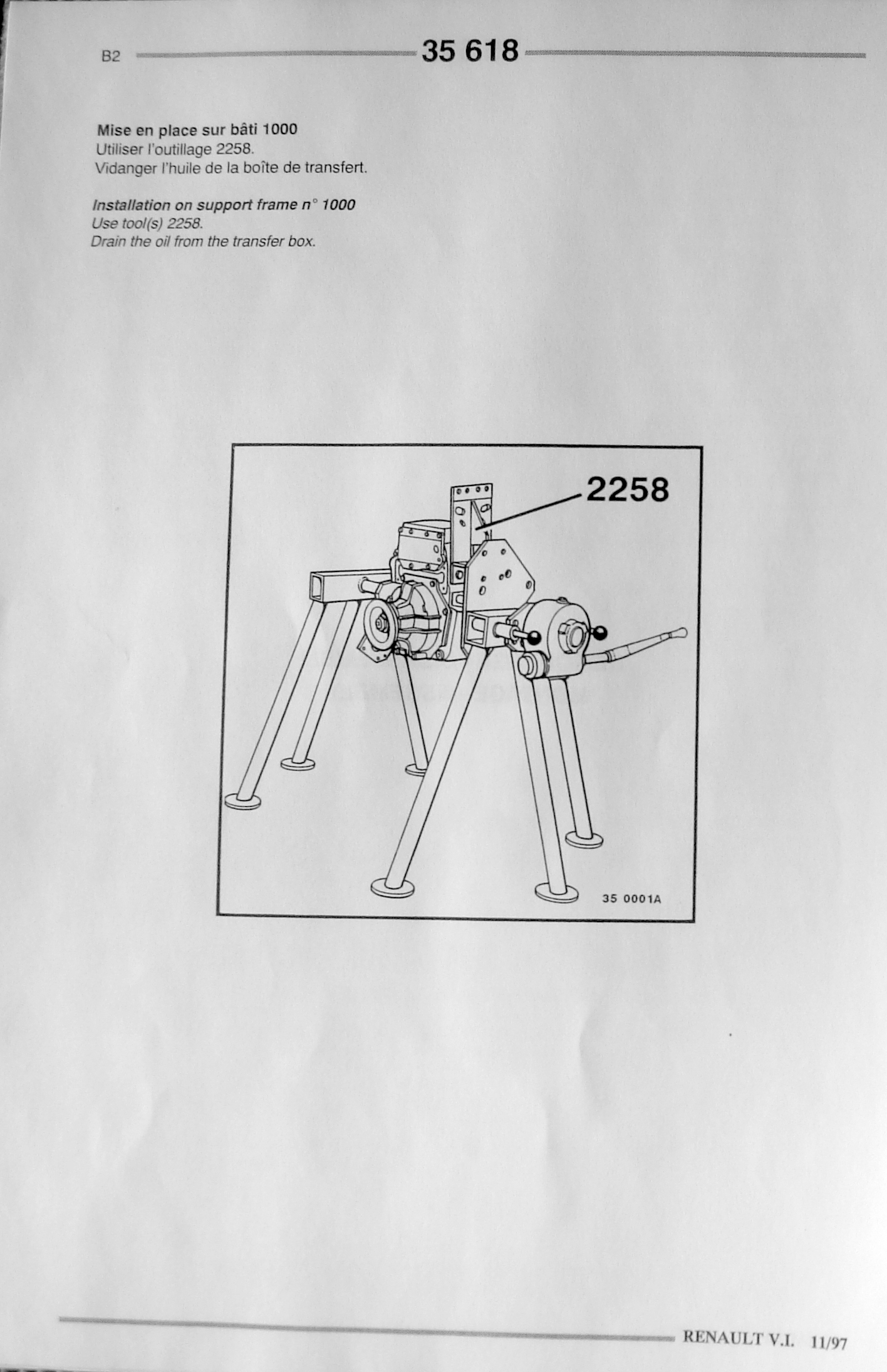

Ce sujet regroupe la documentation de boîte de transfert Rockwell T600R avec deux PDF de consultation et une série complète de scans JPG page à page.
Le dossier concerne notamment les M210 4x4, TRM 2000.11/13, TRM 180.11 et ME 160 4x4, ce qui en fait une base de référence utile pour la lecture détaillée ou l'archivage haute résolution.
  • version PDF standard et version PDF haute résolution
  • série complète de scans JPG du dossier Rockwell T600R
  • applications mentionnées: M210 4x4, TRM 2000.11/13, TRM 180.11 et ME 160 4x4
