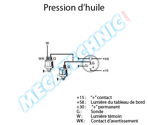

serge17800
- En colére !
- Messages : 348
- Enregistré le : 18 avr. 2008 17:28
Re: Pression d'huile
Schéma du montage sur un véhicule d'un mano d'huile et de la sonde qui prend la place du manostat sur le bloc moteur.
Il existe des sondes qui permettent de conserver en plus l'info d'origine (lampe qui s'allume lorsqu'il est trop tard au tableau de bord).
C'est indéniablement un plus sur nos engins que de pouvoir surveiller la pression dans le circuit d'huile en permanence. Je vais en monter un (certainement marque VDO: plus cher, mais plus fiable) sur mon IVECO.
Un lien pour les manos VDO, mais il en existe d'autres.
http://www.hoffmann-speedster.com/fr/prod/VDOINSTR.asp
