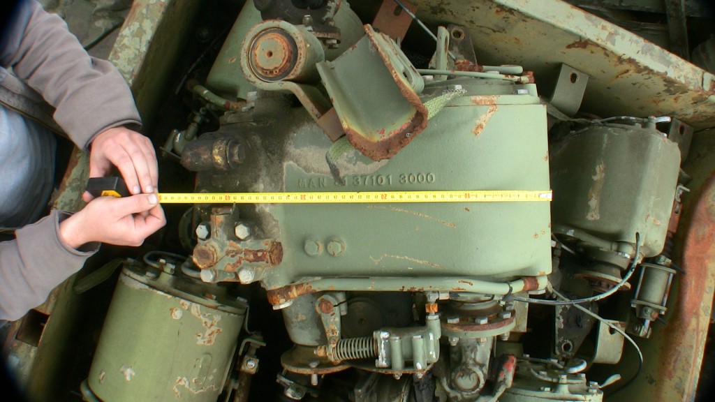

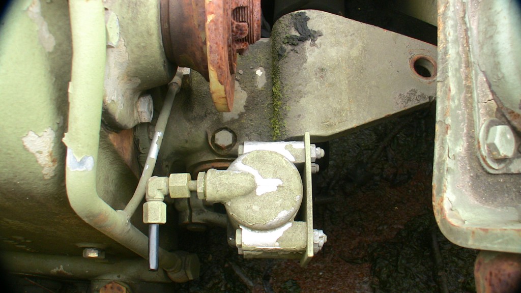

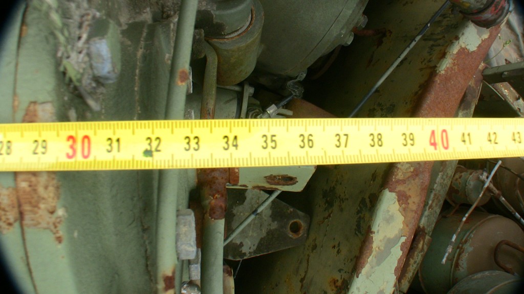

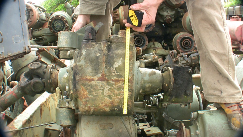

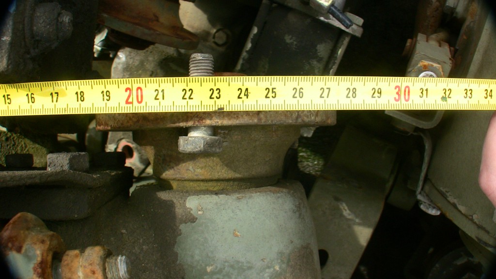

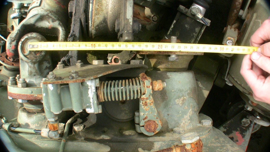

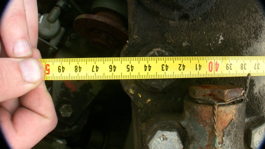

quelques cotes de transfert de trm 4000
pour plus d'infos demandez à Nomade...
les fixations se font : à l'arrière par 2 pattes pliées qui devront être fixées sur une traverse sur le châssis
et un gros silent block à l'avant... voir l'image en situation..j'ai l'impression que l'image est celle d'un TRM2000 mais je pense aussi que les boites sont identiques..?
edit hippo: les transferts ne sont pas identiques, il me semble que le trm 2000 n'est pas un 4x4 permanent alors que le 4000 oui et que c'est pour ça que Nomade était justement parti sur celui d'un 4000 pour remplacer celui de son bremach.
