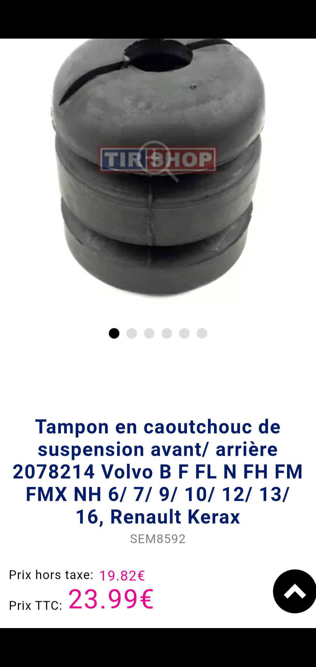

En faisant des recherches y a deux ans pour changer les deux tampons en caoutchouc de suspension arrière, je me suis aperçu qu'ils n'étaient plus possible dans acheter chez RVI et d'autres revendeurs Poids lourd, en cherchant un peu sur le net avec les côtes de celui d'origine, j'ai trouvé un équivalent qui sont installées sur les Renault Kerax.
Sur mon véhicule S170 c'est un montage avec juste un paquet de lame, je ne sais pas si pour les doubles paquets de lame si les tampons sont pareil ..
Si ça peut aider quelqu'un :idea:

Oui y a deux ans, j'ai changé les deux arrières, d'ailleurs ils étaient fait avec une espèce de mousse compressé ceux d'origine.
Les tampons de kerax sont un peu plus large et un poil plus haut, mais ça va très bien, surtout qu'ils sont en caoutchouc costaud..
Prenez les cotes des anciens pour comparer avec cela là, par acquis de conscience avant de commander :!:

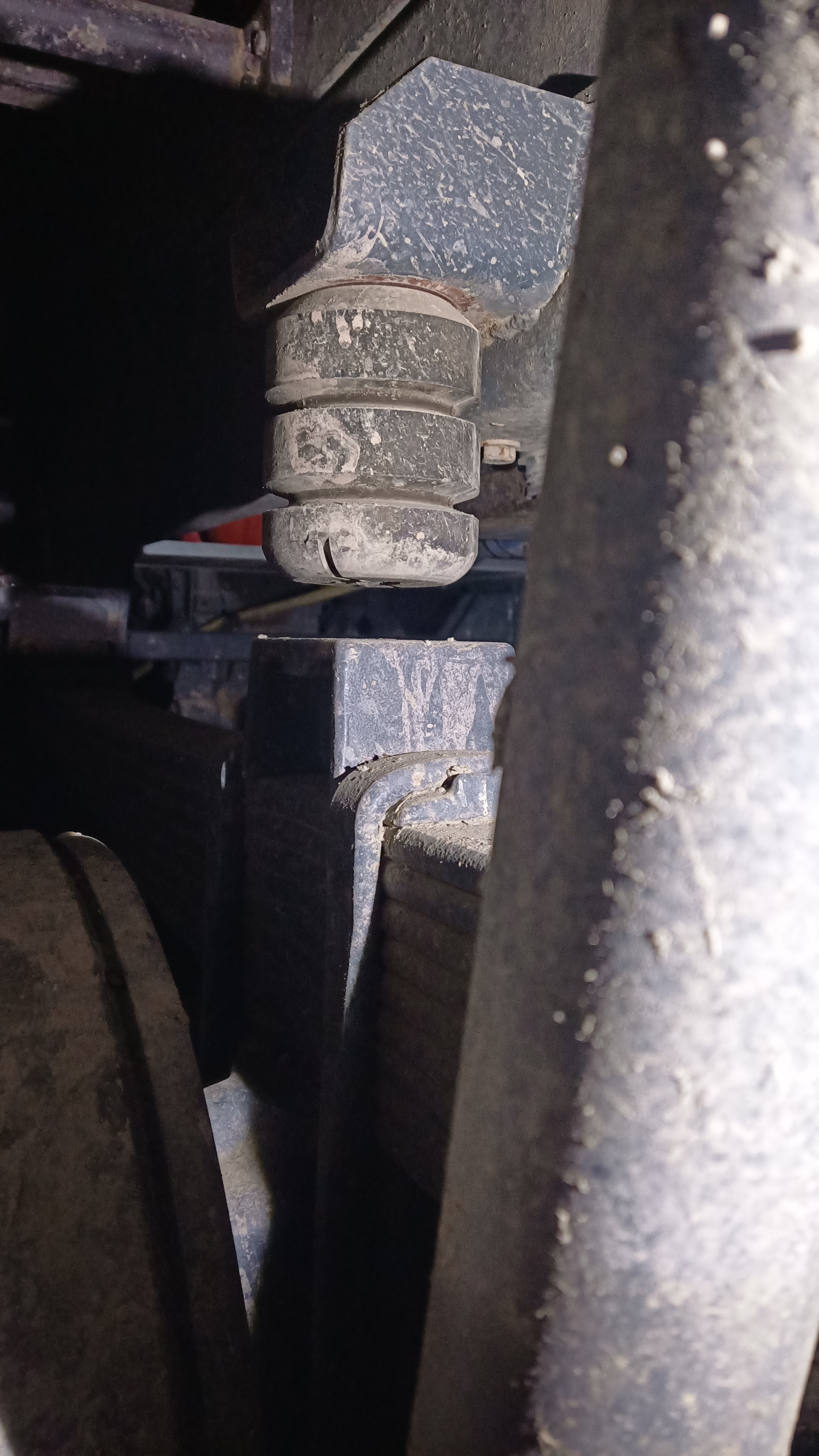

J'irais faire une photo demain, en cas prends les cotes des tiens pour les partager sur ce post pour faire un comparatifs si tu veux ! J'avais fait un post avec les dimensions des anciens, je n'arrive pas à le retrouver ..

J'ai re mesuré les nouveaux tampons en allant sous le châssis, ils font bien la taille comme sur la description pour kerax :
Dimensions►
D = Ø98 h = 121
