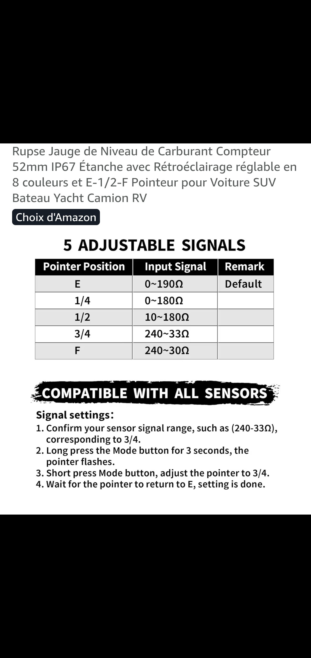

Pour ce faire, il faut appuyer 3 secondes sur le bouton derrière la sonde, l'aiguille se positionne sur le première segment "E"donnant une valeur pour une sonde de 0/190ohm, en appuyant une seconde fois l'aiguille se positionne sur 1/4 pour une résistance de 0/180ohm et ainsi de suite comme sur le tableau de la deuxième photo si dessous. Pour valider votre choix, laisser quelques secondes pour qu'il garde en mémoire votre choix.
