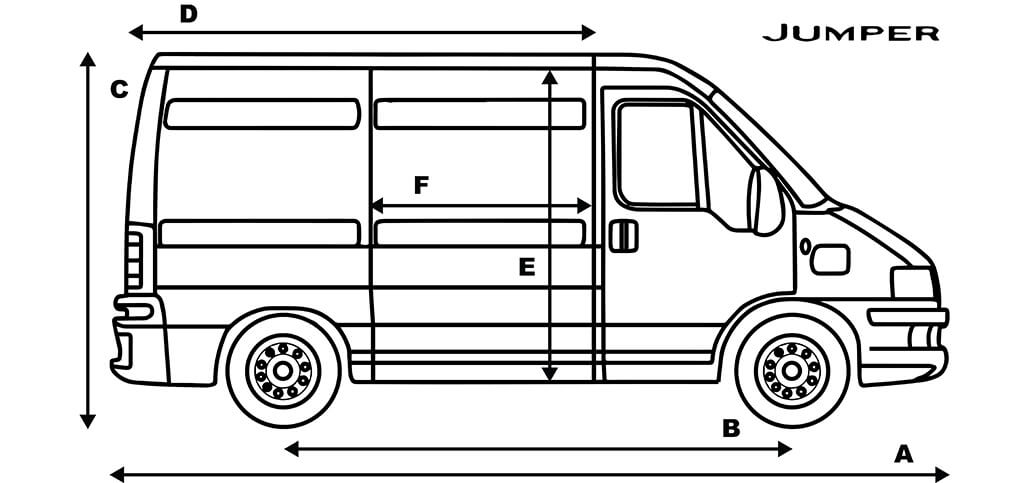

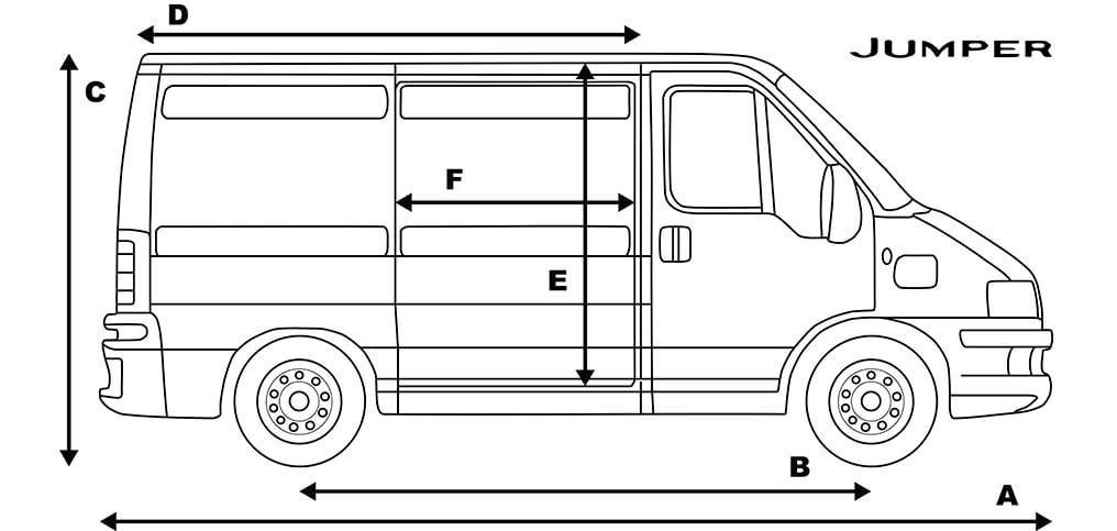

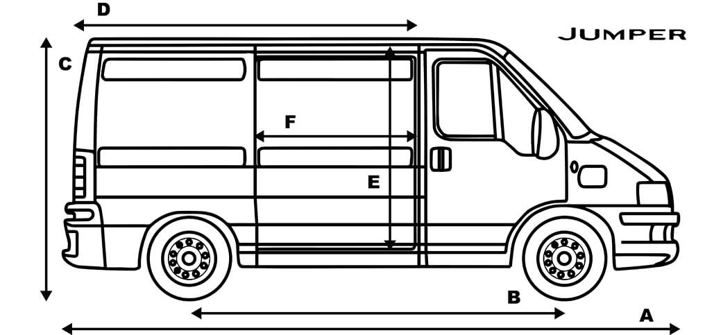

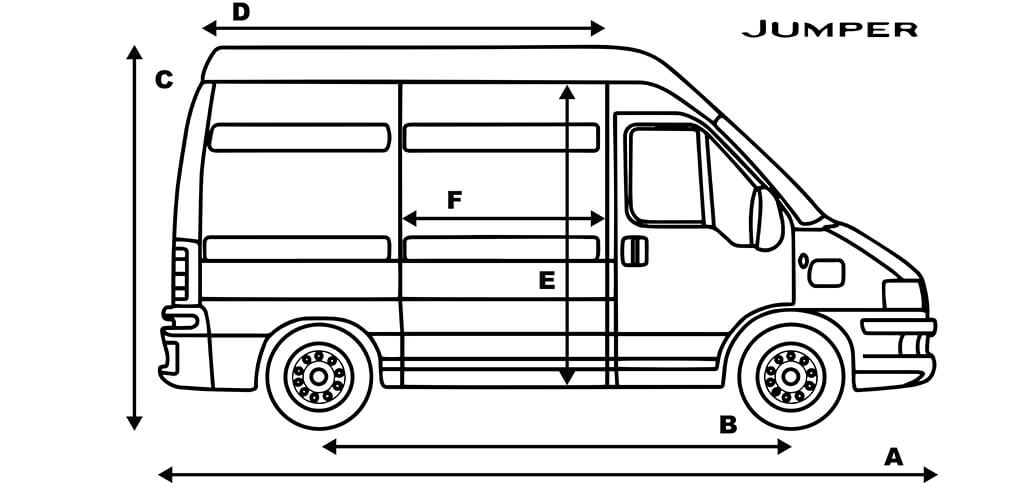

les carrosseries ducato/boxer/jumper h1 h2 h3 l1 l2 l 3 version 1
Citroën Jumper I — Court / Bas (L1/H1)
A : Longueur hors-tout → 4680 mm
B : Empattement → 2850 mm
C : Hauteur hors-tout → 2102 mm
D : Longueur de chargement → 2510 mm
E : Hauteur porte coulissante latérale → 1769 mm
F : Largeur porte coulissante latérale → 1190 mm
Citroën Jumper I — Court / Toit surélevé (L1/H2)
C : Hauteur hors-tout → 2152 mm
Citroën Jumper I — Court / Haut (L1/H3)
C : Hauteur hors-tout → 2420 mm
Citroën Jumper I — Moyenne / Bas (L2/H1)
A : Longueur hors-tout → 5099 mm
B : Empattement → 3200 mm
D : Longueur de chargement → 2860 mm
Citroën Jumper I — Moyenne / Toit surélevé (L2/H2)
Citroën Jumper I — Moyenne / Haut (L2/H3)
Citroën Jumper I — Long / Bas (L3/H2)
A : Longueur hors-tout → 5599 mm
B : Empattement → 3700 mm
D : Longueur de chargement → 3360 mm
Citroën Jumper I — Long / Toit surélevé (L3/H3)
