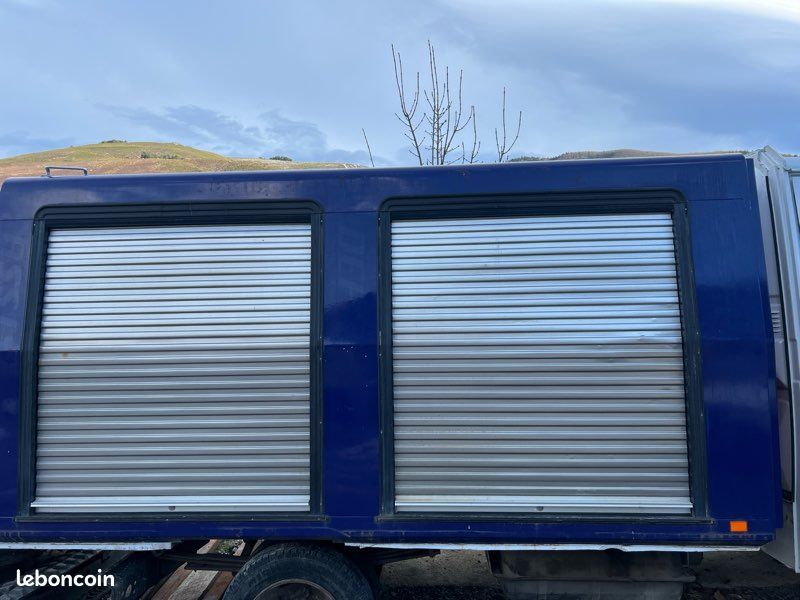

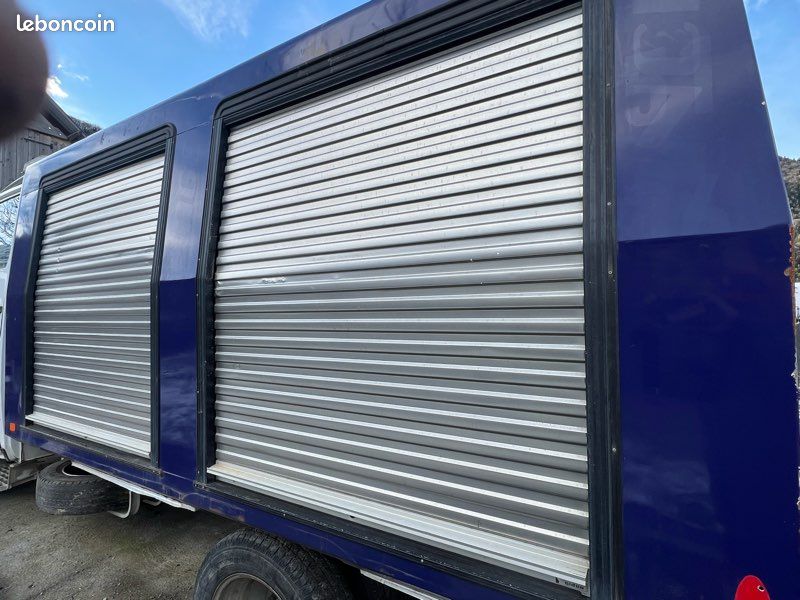

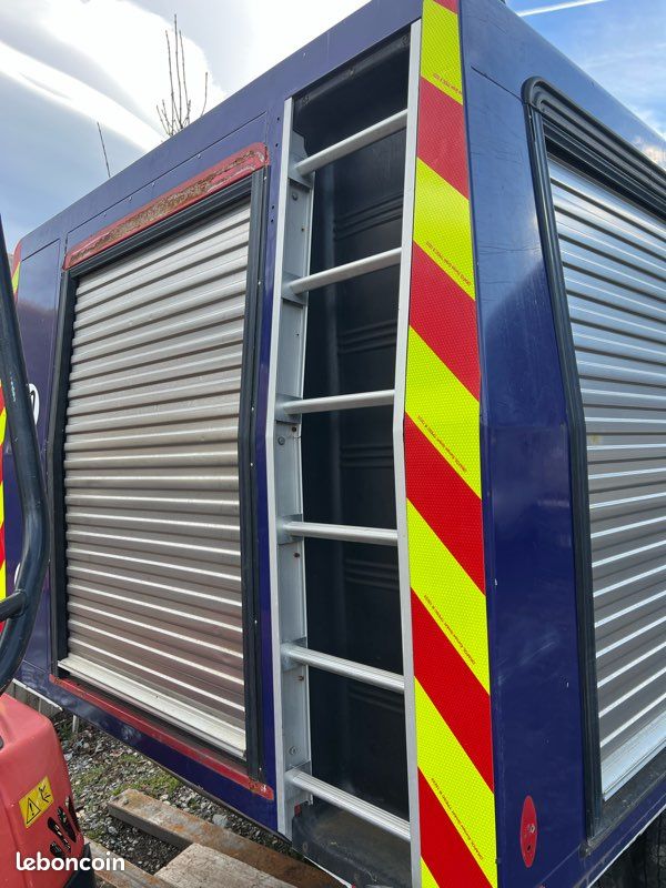

seul relatif avantage qu'on peut lui concéder est d'échapper un peu a la forme cubique avec ses flancs "coupés"Cellule de véhicule des pompiers avec 5 rideaux inox longueur 335cm largeur 215cm hauteur 160cm
cellule basse type pompier 1100e

probablement lourde et pas forcément facilement modifiable sans un ruiner la structure , notamment pour y poser un toit relevable si on veut tenir dedans debout... https://www.leboncoin.fr/ad/equipement_ ... 3127808496

c'est pas cher au kilo, ça peut avoir fiere allure comme ici sur un B ... mais je vous conseille pas le truc , le B châssis cabine sans plateau est donné pour 2t2 il fait 3t2 avec ce type de cellule ce qui conforte mon idée que ça pesait au moins entre 800kg et 1t ... certes il y a bien la moitier de ça qui peut être retirée pour ne servir que de squelette monolithique non isolé... mais autant partir de rien ça aussi vite par ce que si ce n'est finalement que pour n'en garder que des cornieres aux 4 coins... ok ça fait que 300 euros la corniere viewtopic.php?p=232352#p232352
