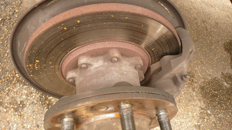

il y avait bien un gars qui renonçait a la renovation du siens et en vendait 2 et des pièces détachées, peut être une piste en le contactant pour savoir ce que c'est devenu je crois que c'est "son et image" viewtopic.php?p=230342#p230342
pour une compatibilité éventuelle je ne sais pas te répondre, je peux simplement mettre une photo de a quoi ça ressemble sur un daily de la même epoque mais je doute que ça aide beaucoup sauf si on voit clairement sur le tiens que c'est different pour éliminer déjà cette piste.

j'ai mis la photo d'un daily juste a titre de comparaison au dessus mais ce n'est manifestement pas comme ça sur ton bremach

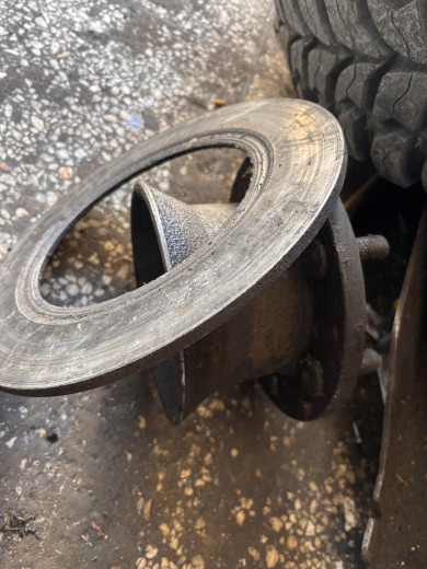

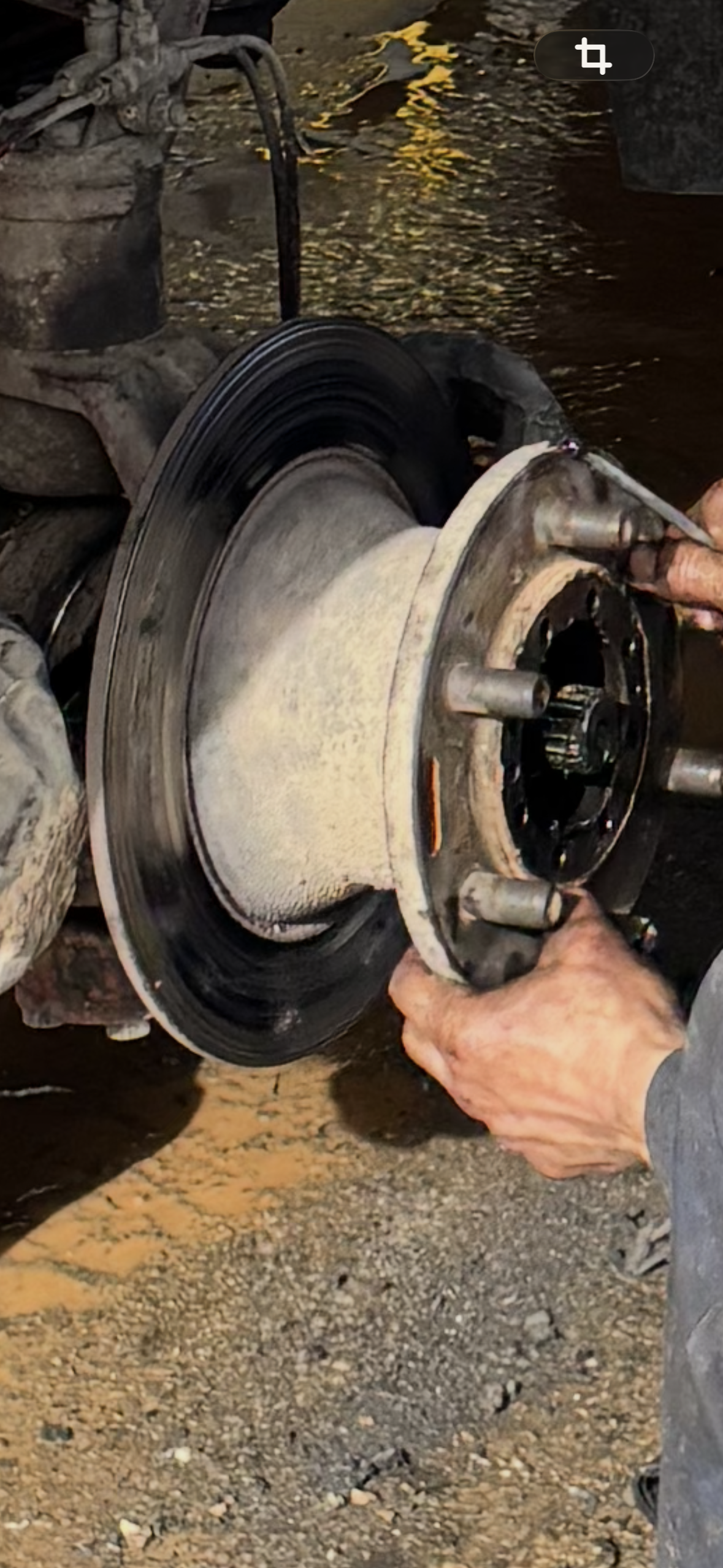

Je ne pense pas j'en suis sûr ! Les disque de freins sont assez simple à réaliser avec un tour et des outils de coupe et perçage classique.Jeeper a écrit : 06 janv. 2026 12:14 Je me suis posé la question , tu penses que c est donc possible ?
ton disque est forcément "amovible" souvent par derrière il est boulonné au moyeu.
Visiblement tu à pu déposé le moyeu, fait nous une photo de derrière.

Quand je regarde ici
https://www.allrad-christ.com/bre_ersatzteile.htm
dans les listes de pièces détachées (voir pdf),
il me semble que c'est plutôt un TGR35 qu'un GR35.
La référence de la pièce détachée est 92B9402.
