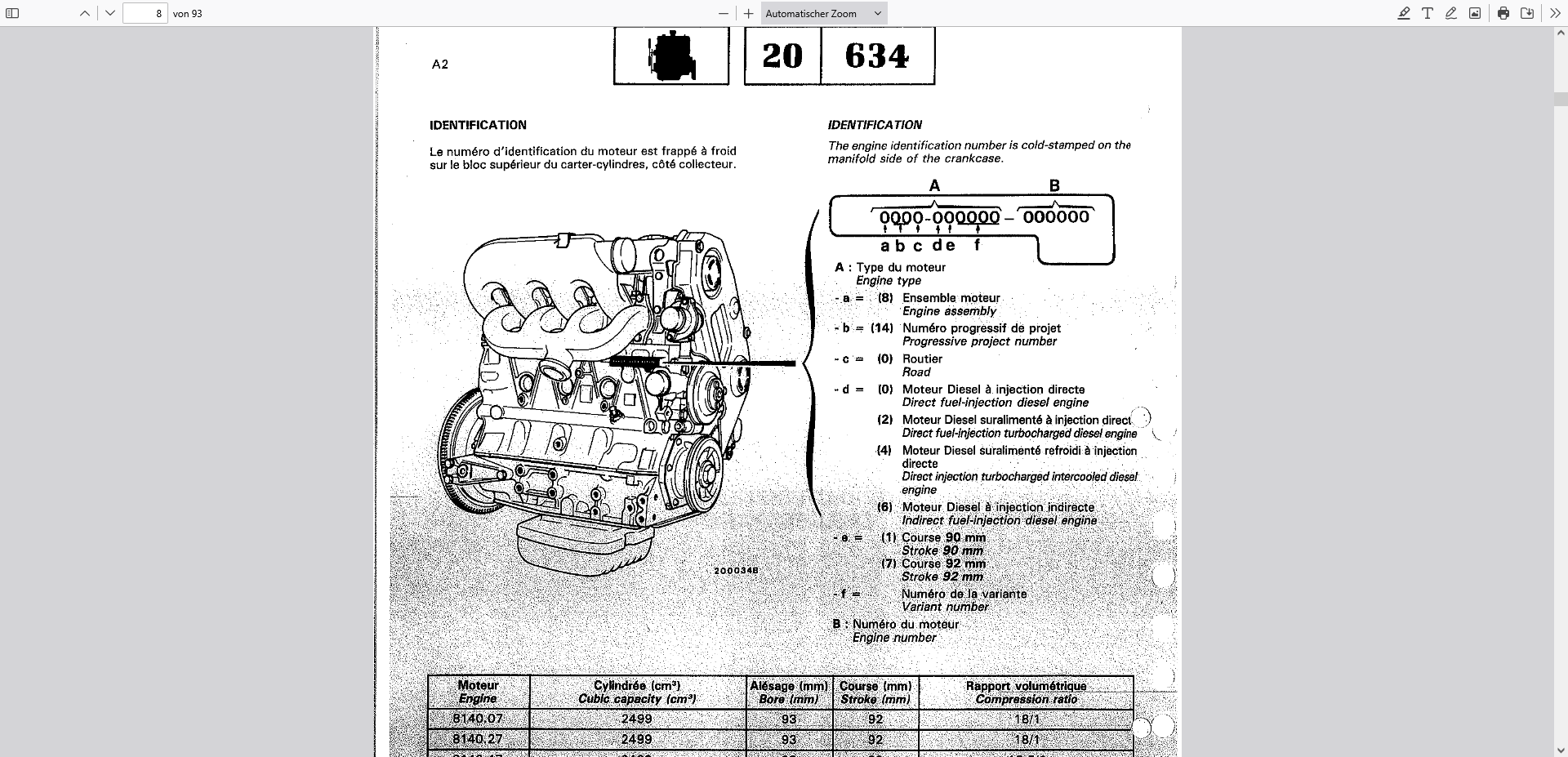

Vois si tu peux identifier le moteur à partir du numéro de la pompe.
download/file.php?id=96831
[url]file:///C:/Users/49176/Downloads/iveco_einstellwerte-2.pdf[/url]

La pompe a été changée ils ont mis une pompe de B90. Merci Ralf
