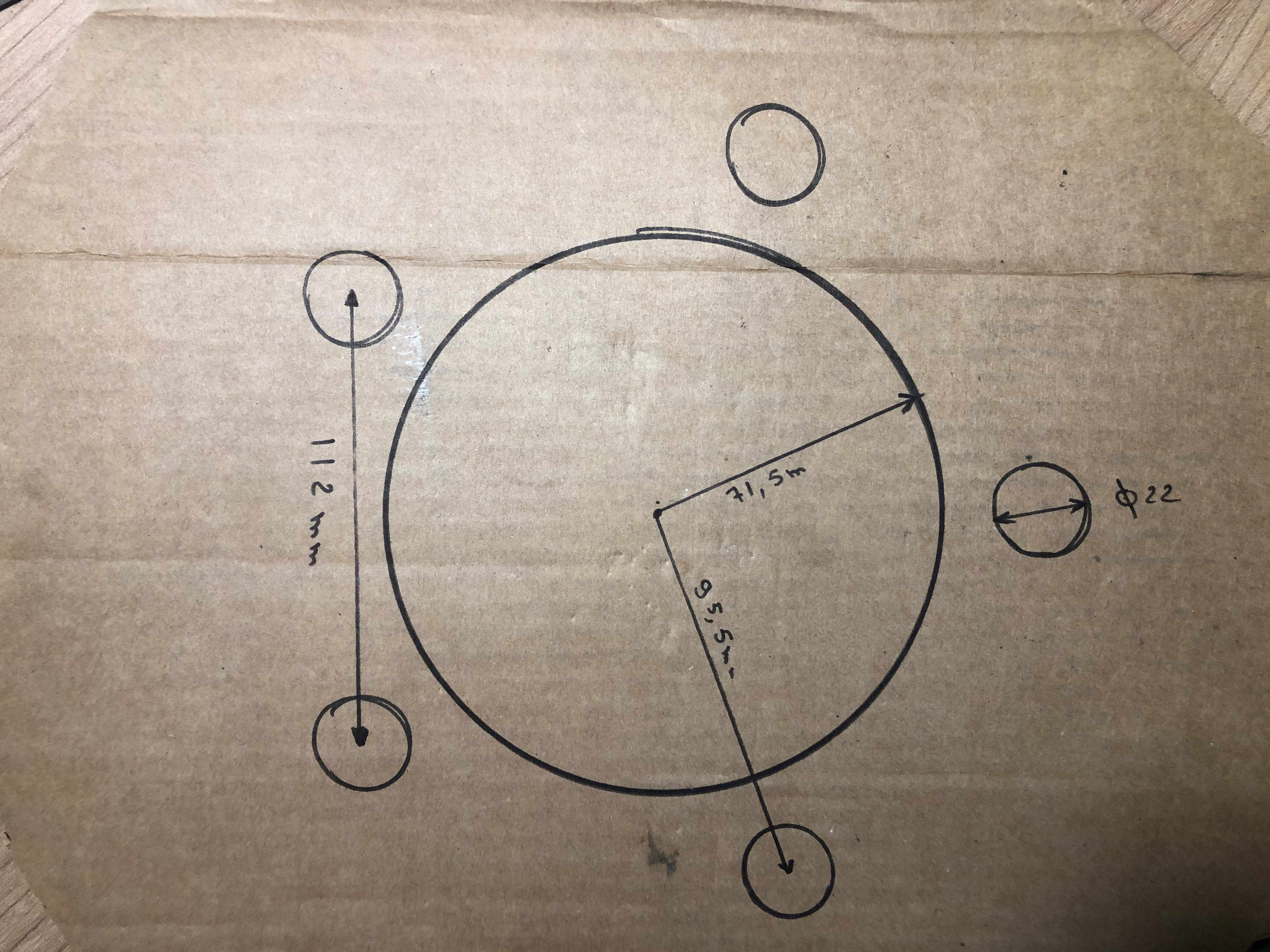

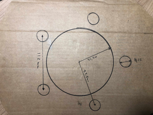

si des possesseurs de ponticelli peuvent comparer les dimensions avec celles de jantes de VBL ci dessous
143 et 191 de diametre donc

Salut Hippo, je te met un lien vers mes travaux sur le pont AV du Ponticelli : viewtopic.php?p=226003#p226003
En première approximation avec les plans d'usinage que j'ai édité ça semble compatible.

c'est intrigant cette différence d'1mm a la fois sur le diametre de centrage mais aussi sur celui du centre des perçages qui donne donc 190 sur ponti pour 191 sur VBL et pareil 142 sur ponti et 143 sur VBL
je ne serait pas non plus surpris si le gars s'est foiré sur la position du centre du cercle car après tout ce n'est pas la chose la plus facile a mesurer.. un rayon par rapport a un point de centre qui n'existe pas sur la jante...

As-tu plus d'infos, photo etc... ?
Ces jantes semble compatible.
La différence peux s'expliqué du fait que ça soit mesuré au pieds à coulisse de précision dans mon cas.
Et que la jante à besoin d'un certain jeu pour être monté et démonté (tolérance).

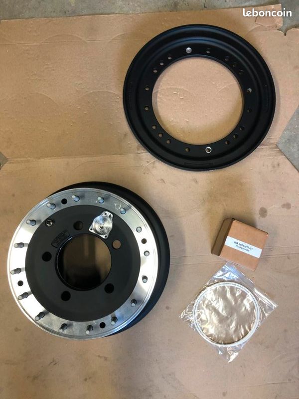

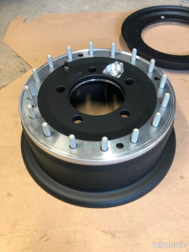

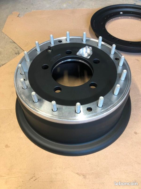

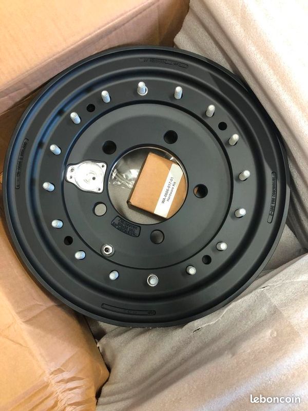

https://www.leboncoin.fr/ad/equipement_auto/2843577207
Dispo Qty 32 jantes neuves. OEM Made in France.
Pour pneu 255 x 16 Michelin.
Système réglage pression d'air inclu ds la jantes.
Pour référence : Voir VBL véhicule blindé PANHARD

C'est pas mal du tout, mais le déport à l'air particulié, chez nous sur Ponticelli, comme sur Renault c'est un peu bizzare pour être monté à l'enver derrière.

oui c'est aussi ce que je mentionne ici, pas sur que c'est plat sur assez large pour se plaquer sur le tambour a l'arriere et quel largeur de voie ça donnerait du fait du retournement... topic ou j'ai relevé l'annonce initialement : viewtopic.php?p=231075#p231075
