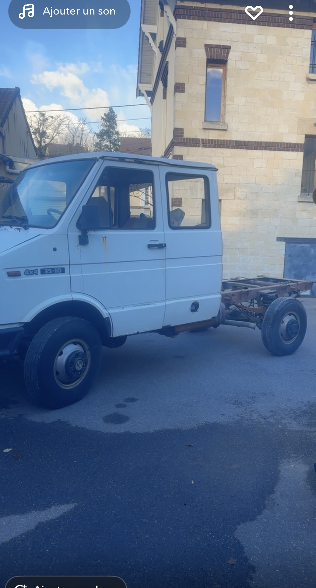

Voici la bête acheter il y a peu de temps du coter de bordeaux 😁

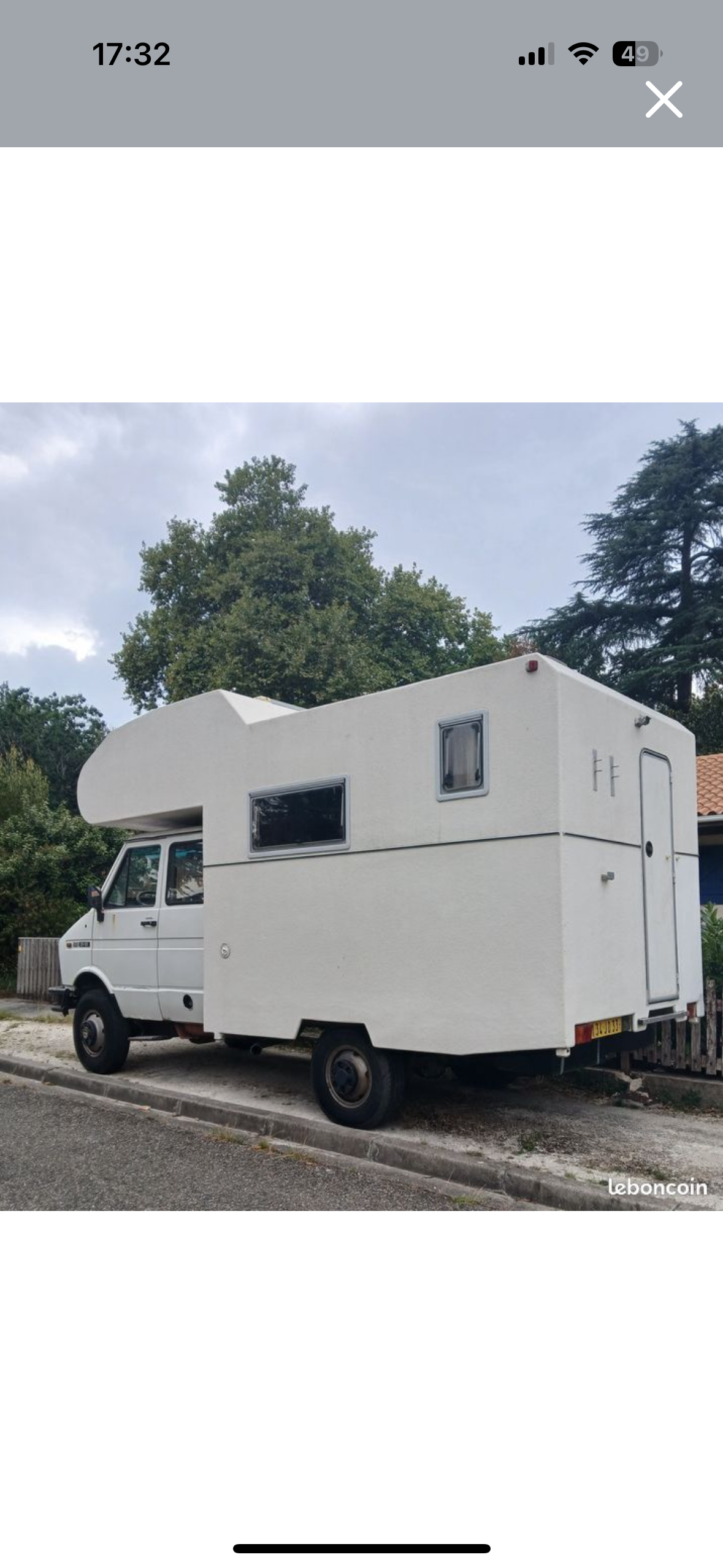

je les acheter sur leboncoin du coter de canejan il y a 1 mois ou 2 a tout casser
la cabine est totalement attaquer par la rouille le moteur pisse l'huile de partout les seul point positifs son que le châssis est totalement cline et la cellule est ne clemenson de 2010

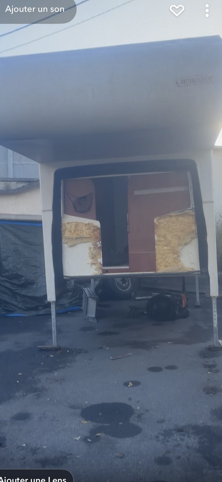

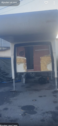

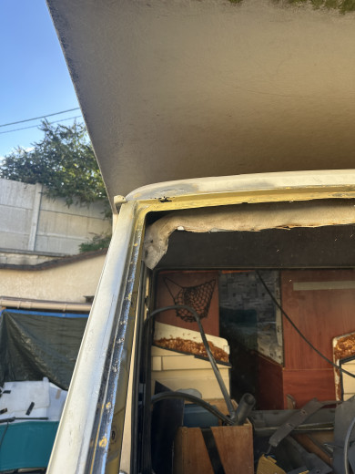

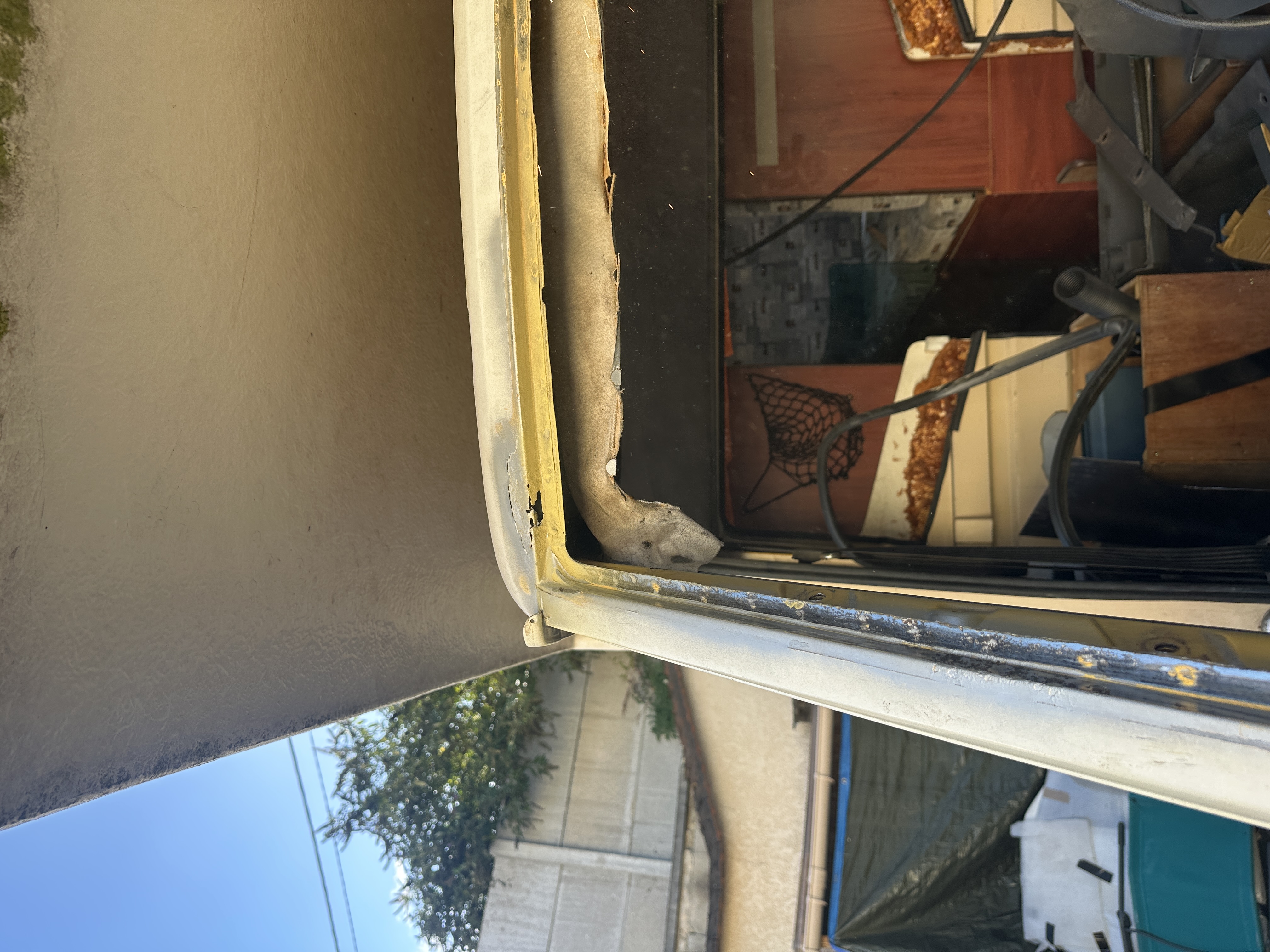

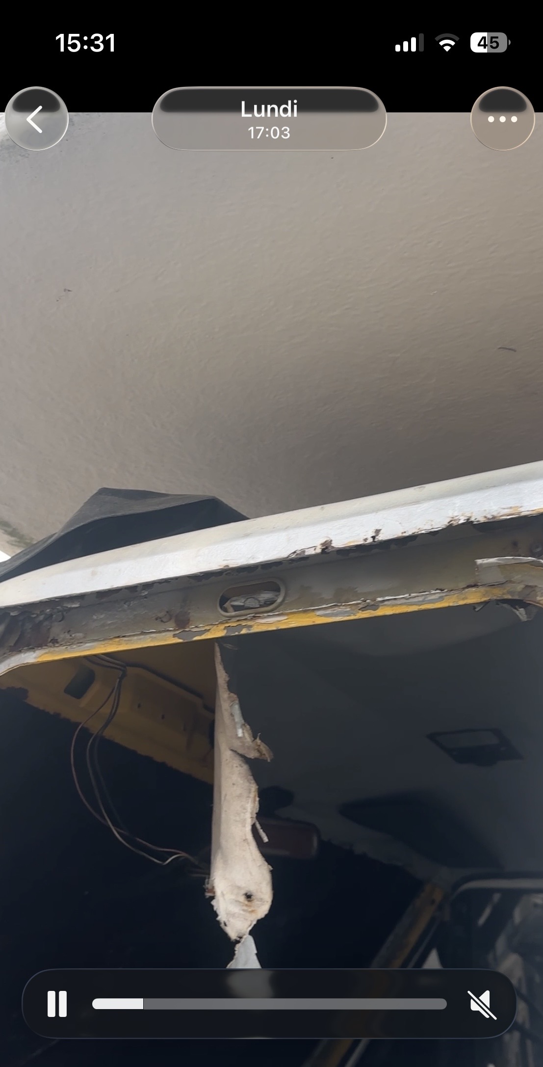

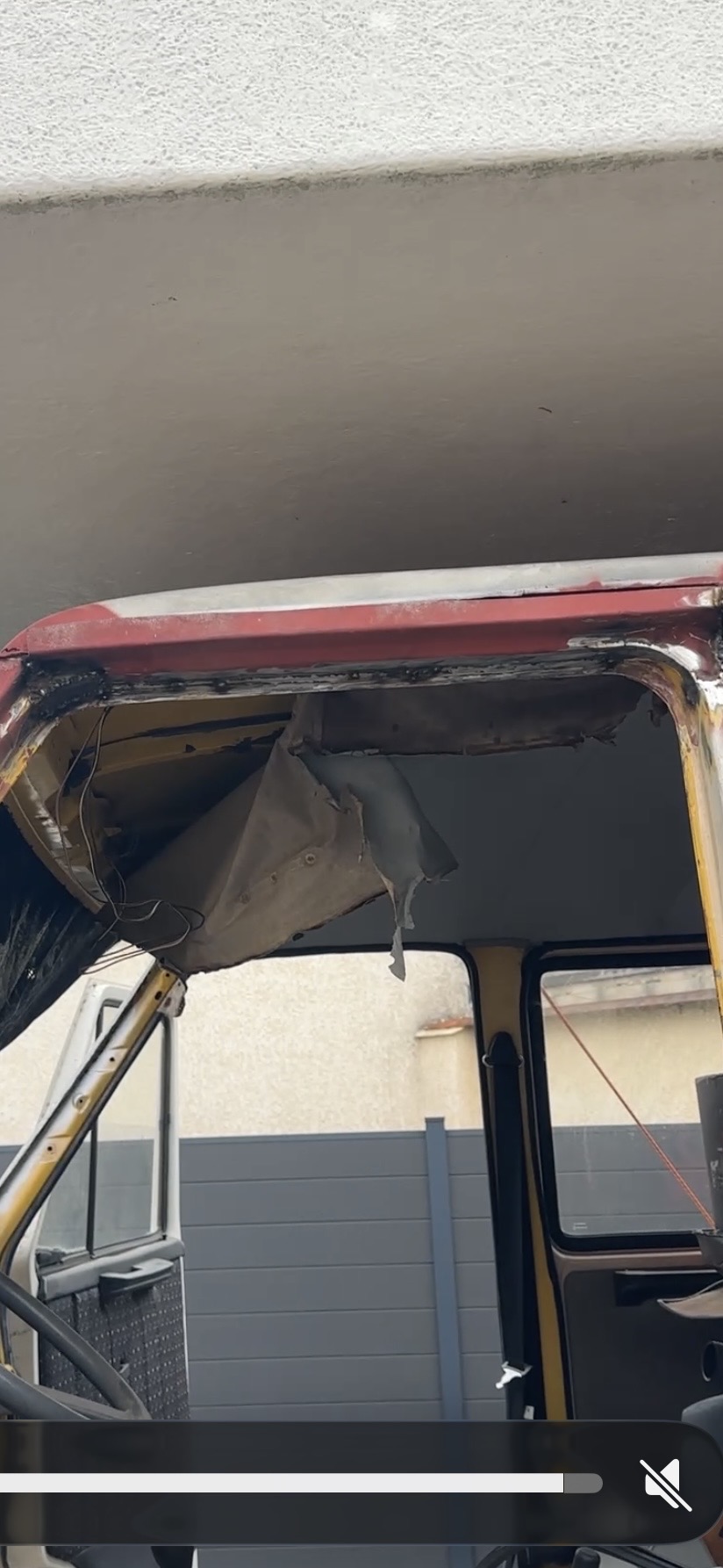

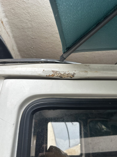

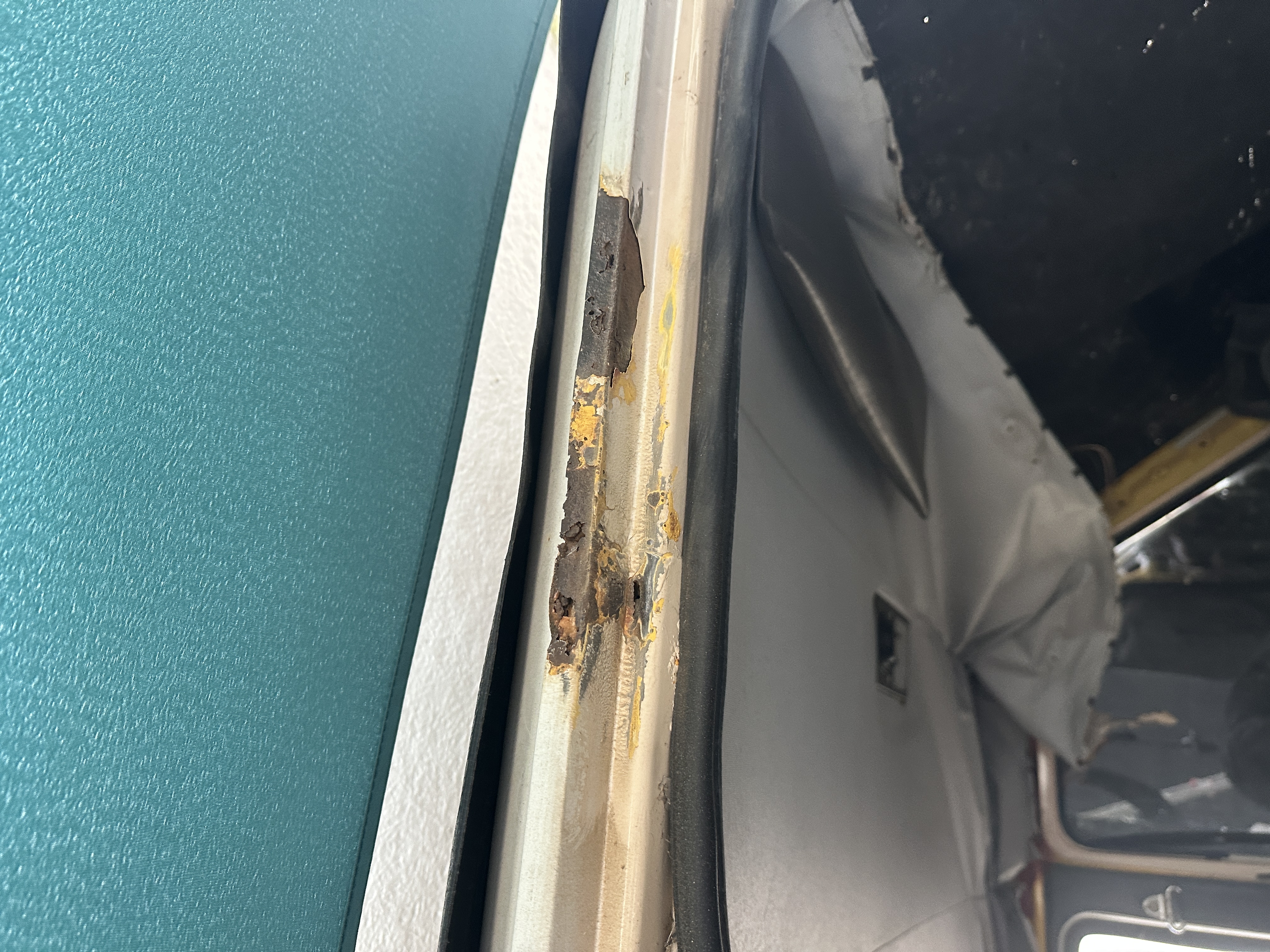

Voici des photos de la cabine démonter
C’était une vidéo j’ai fait un screenshot

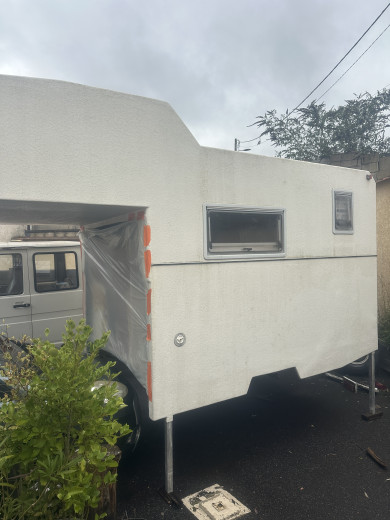

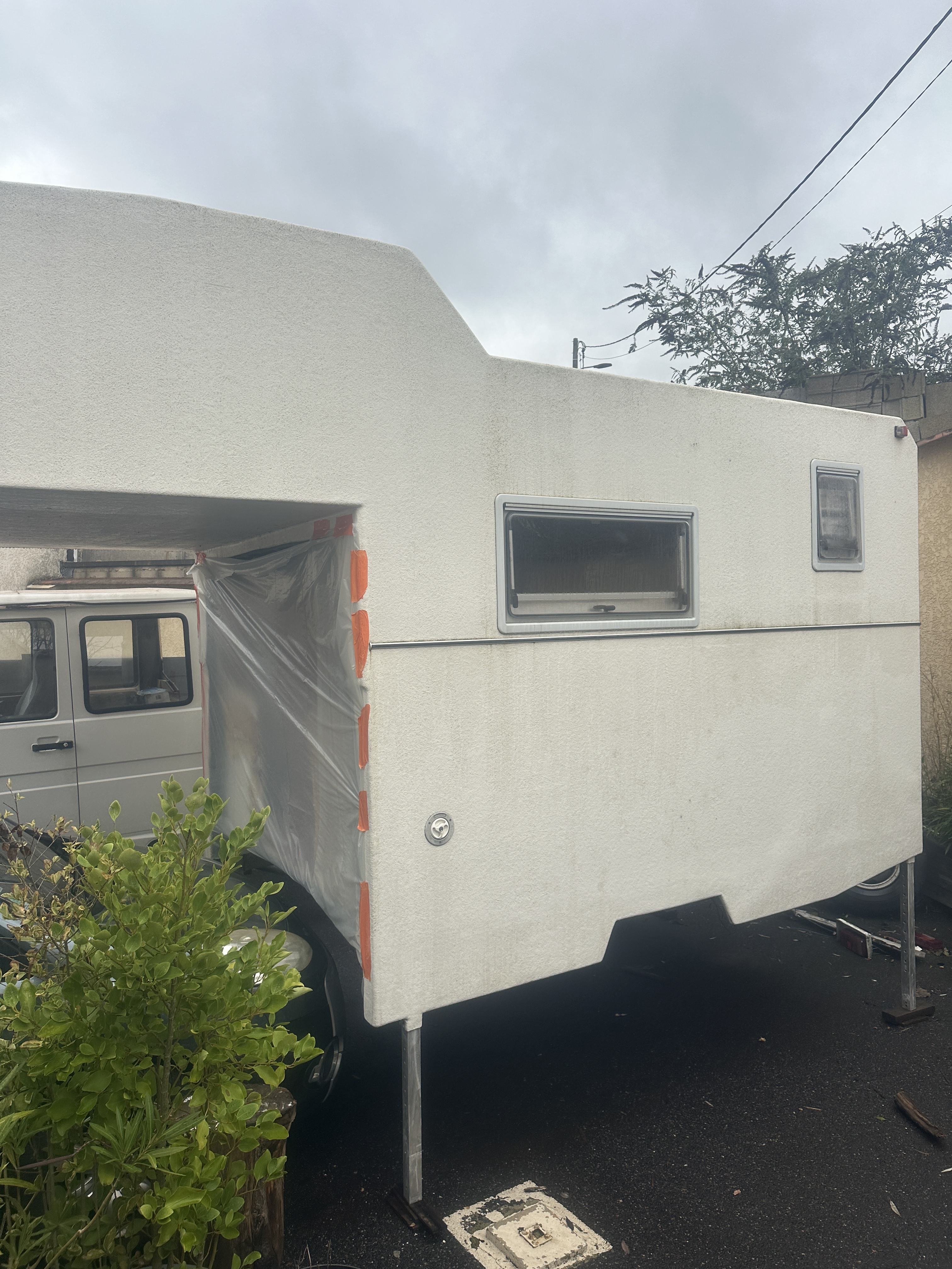

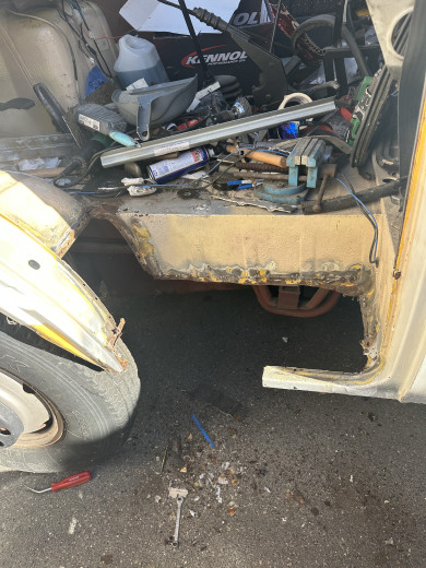

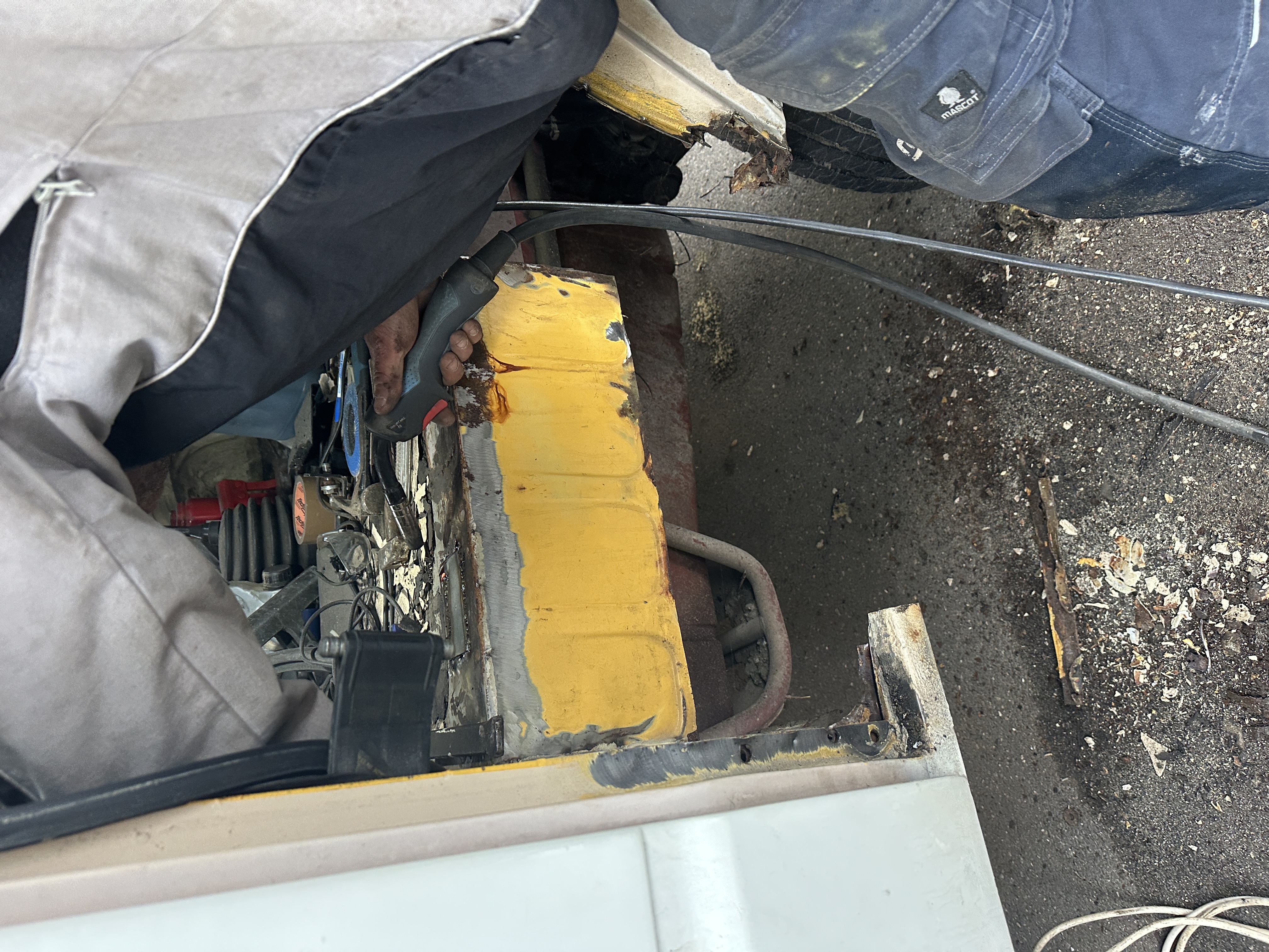

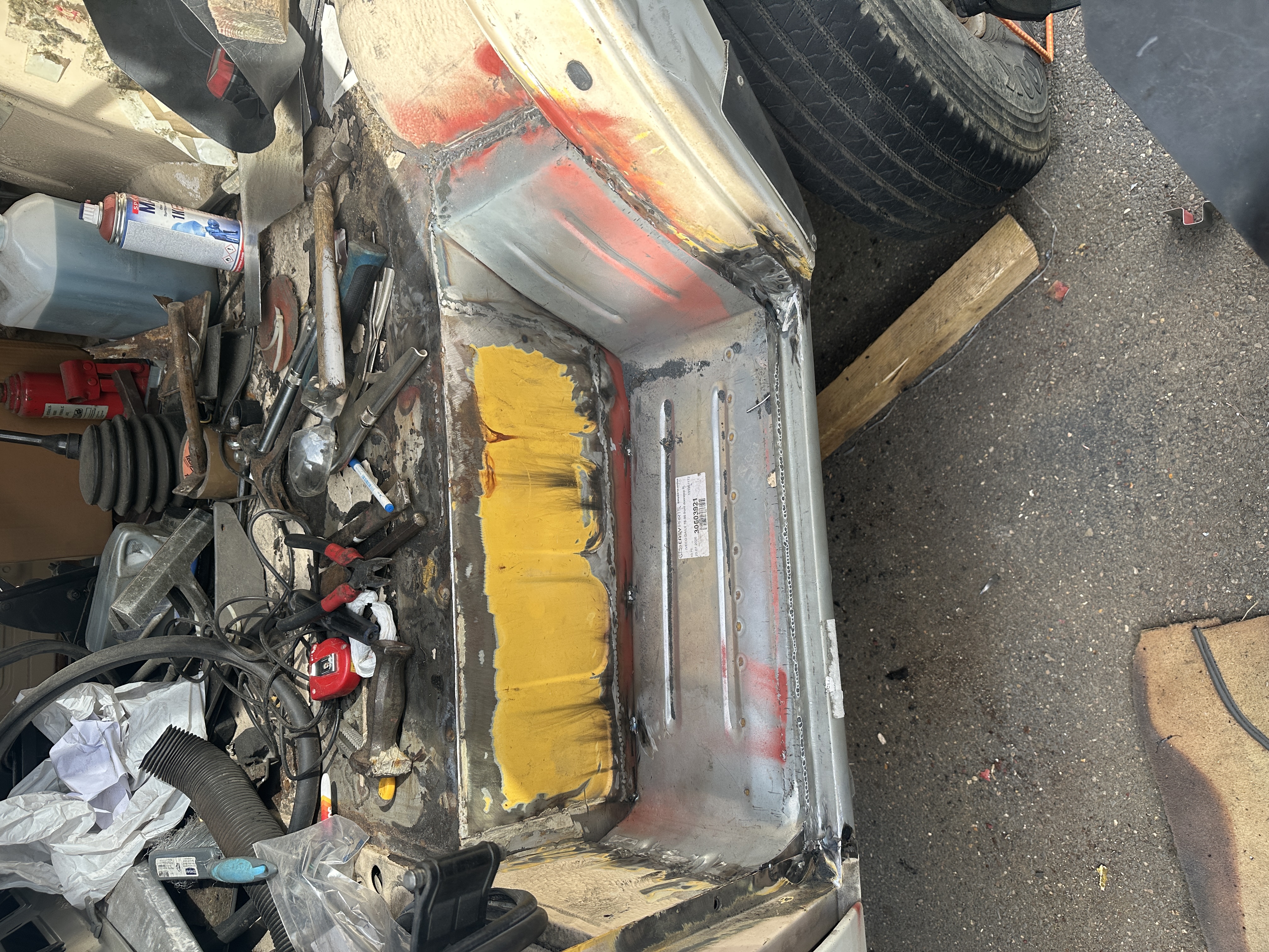

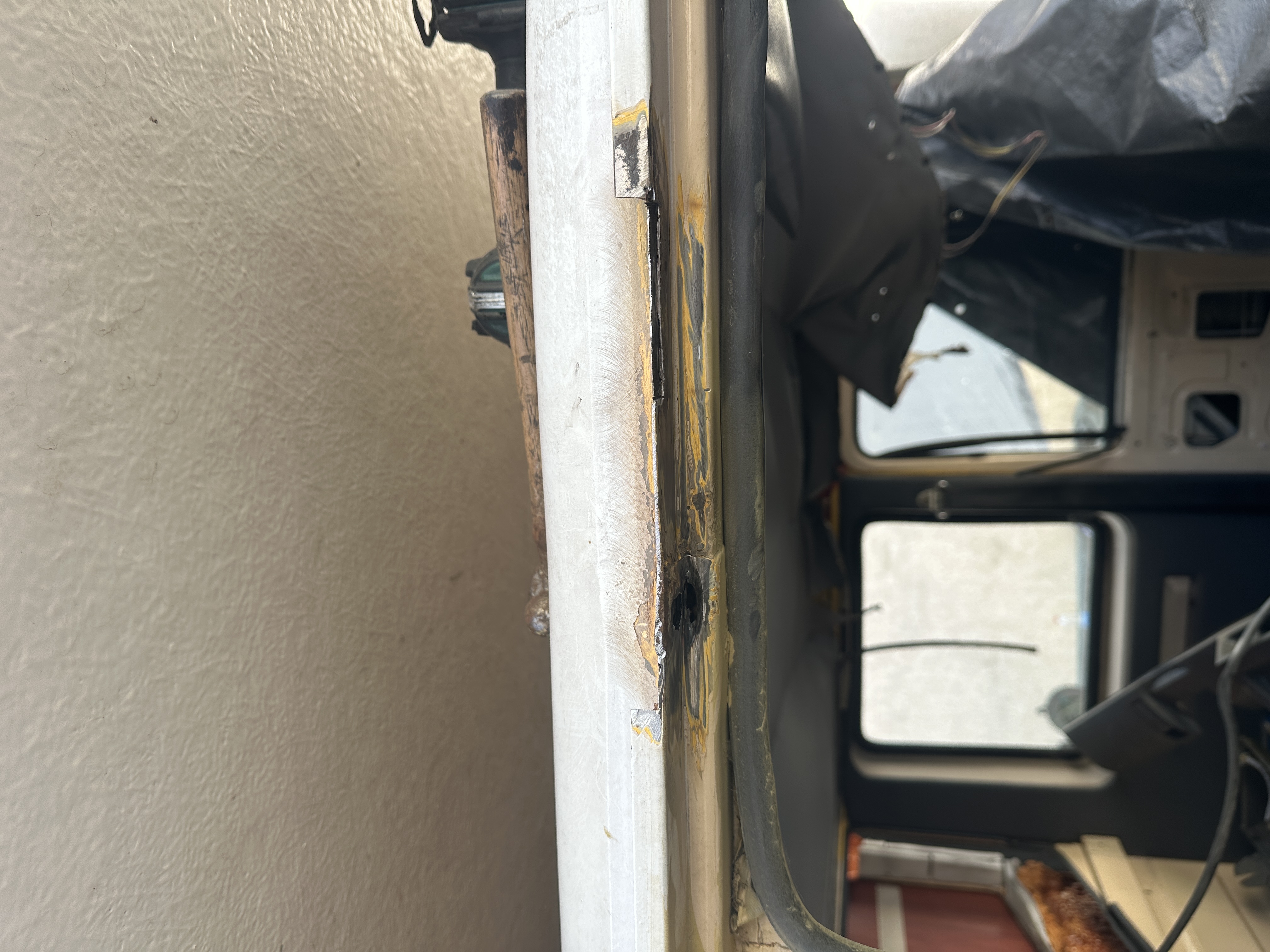

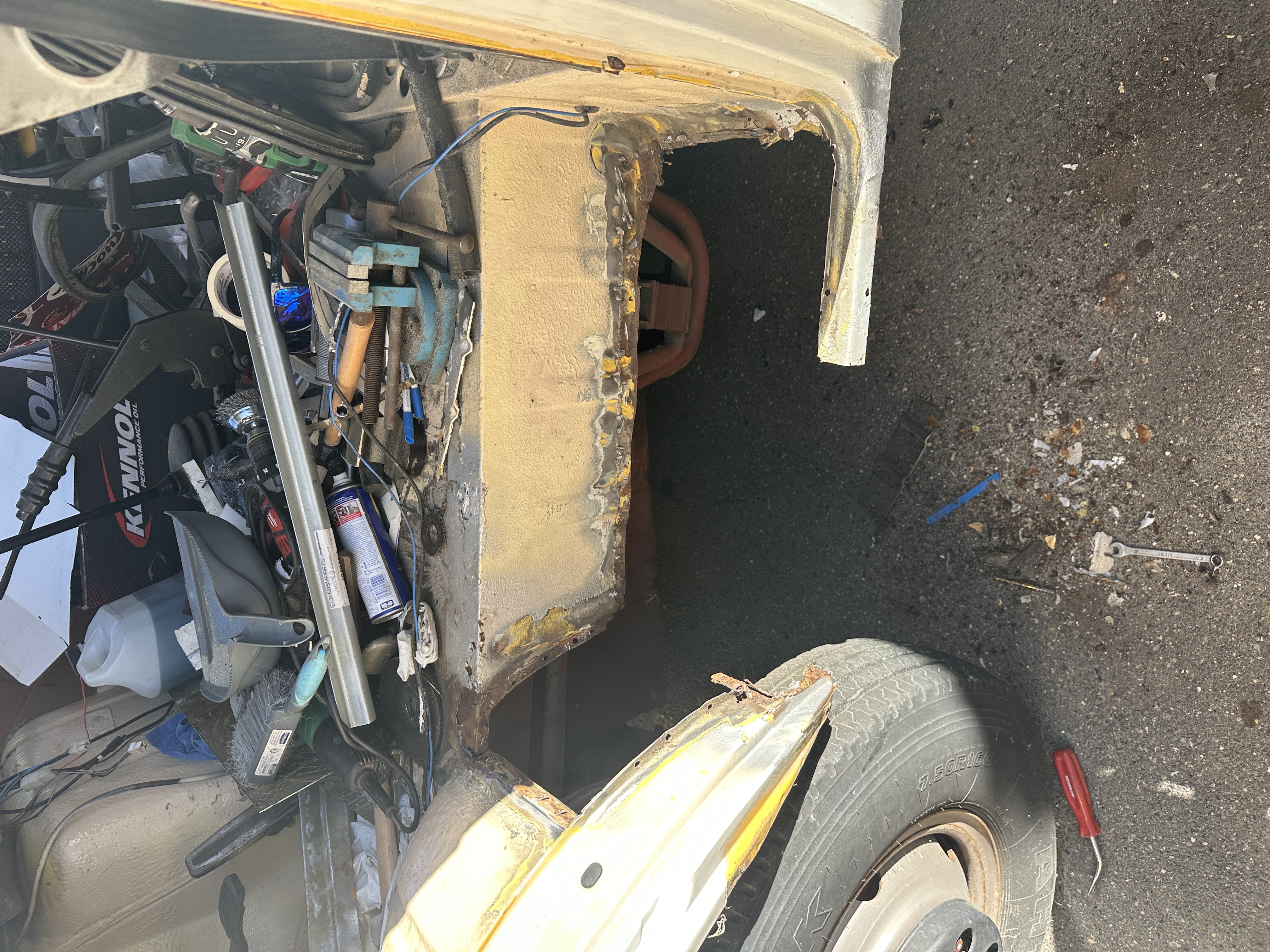

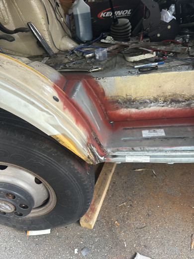

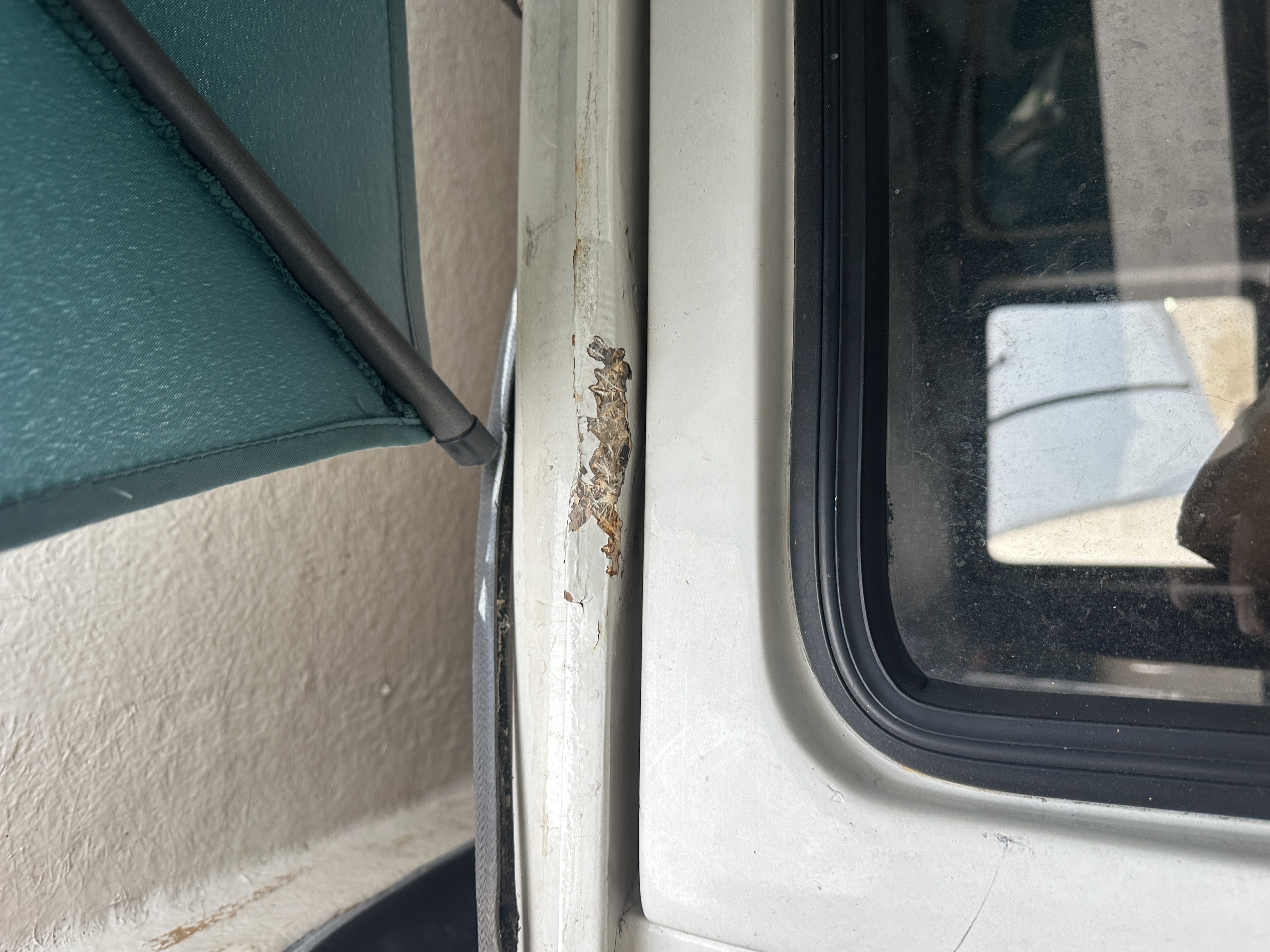

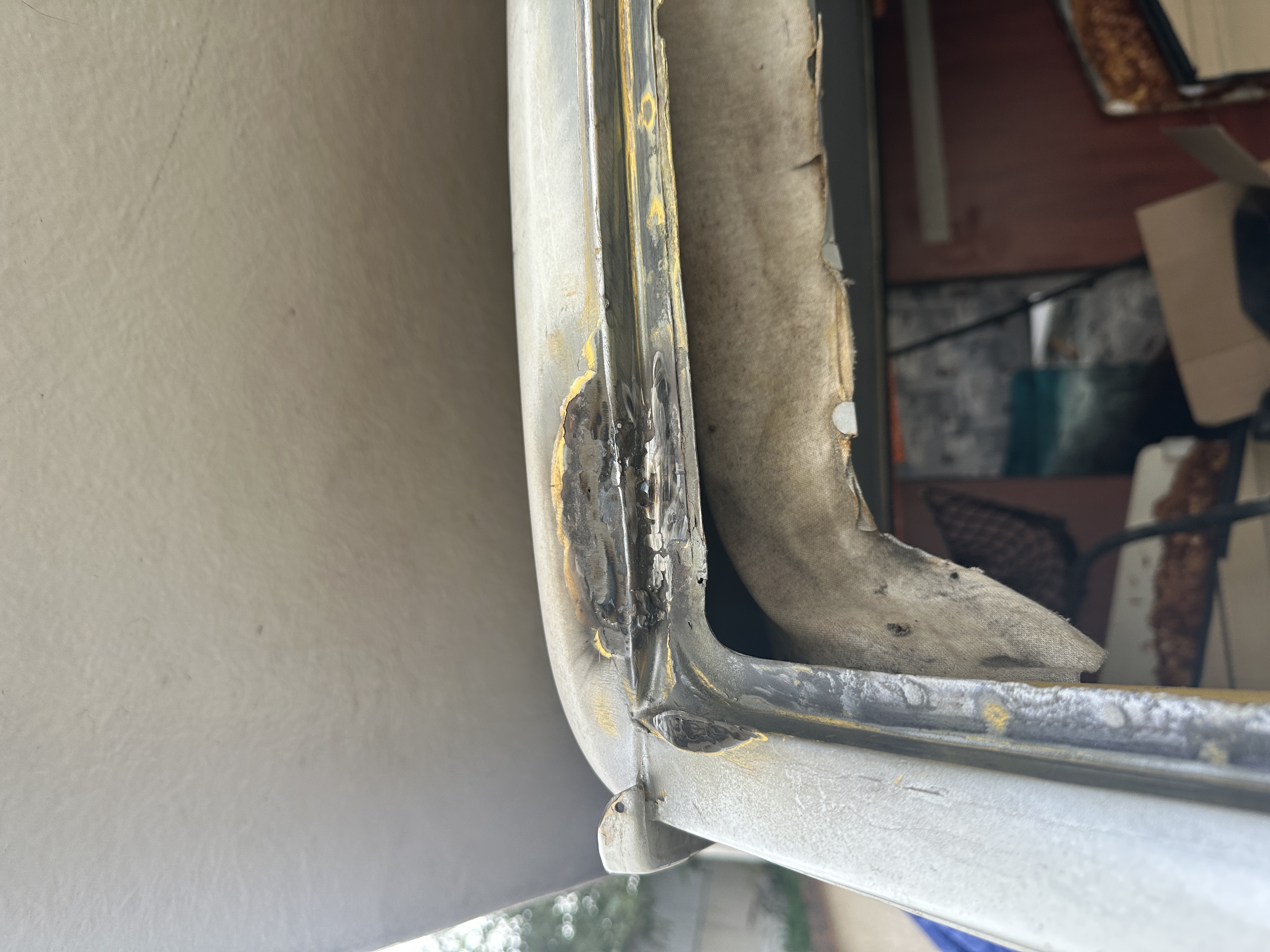

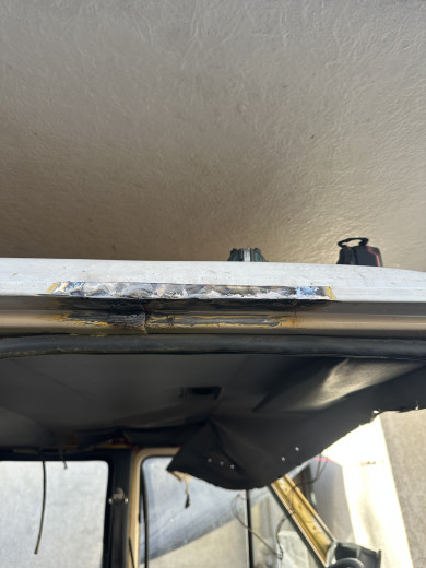

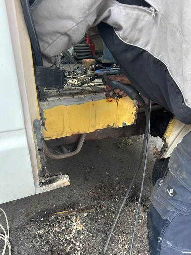

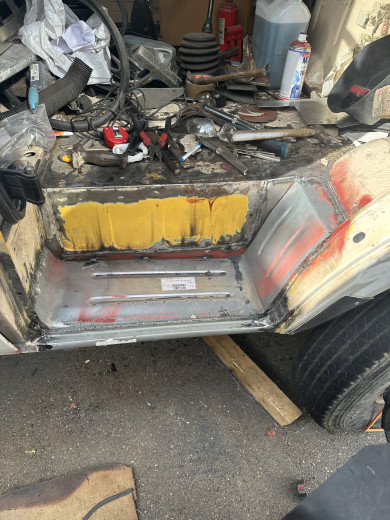

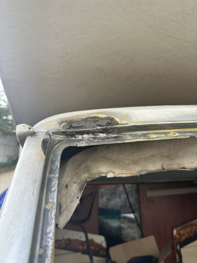

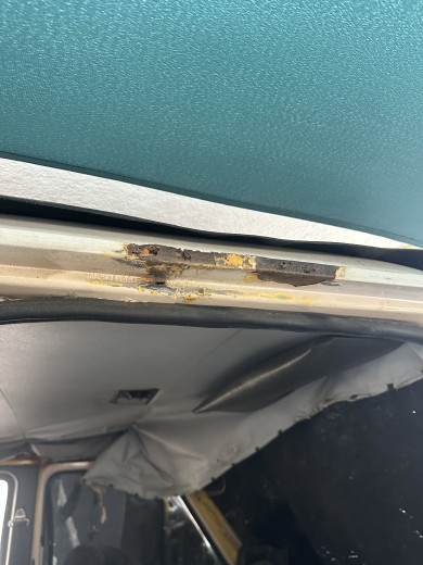

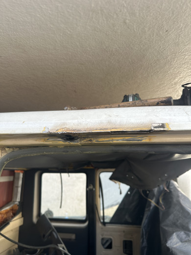

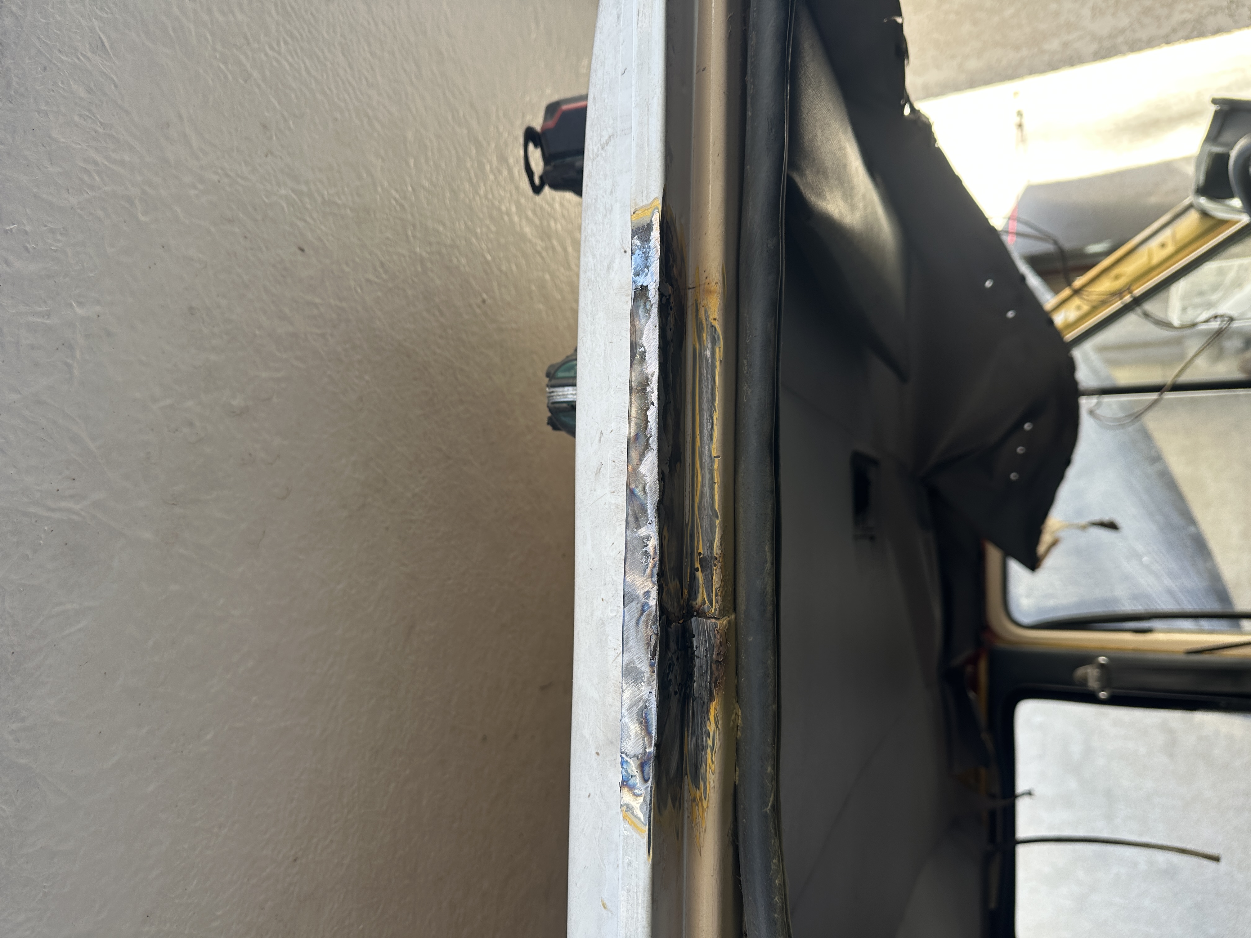

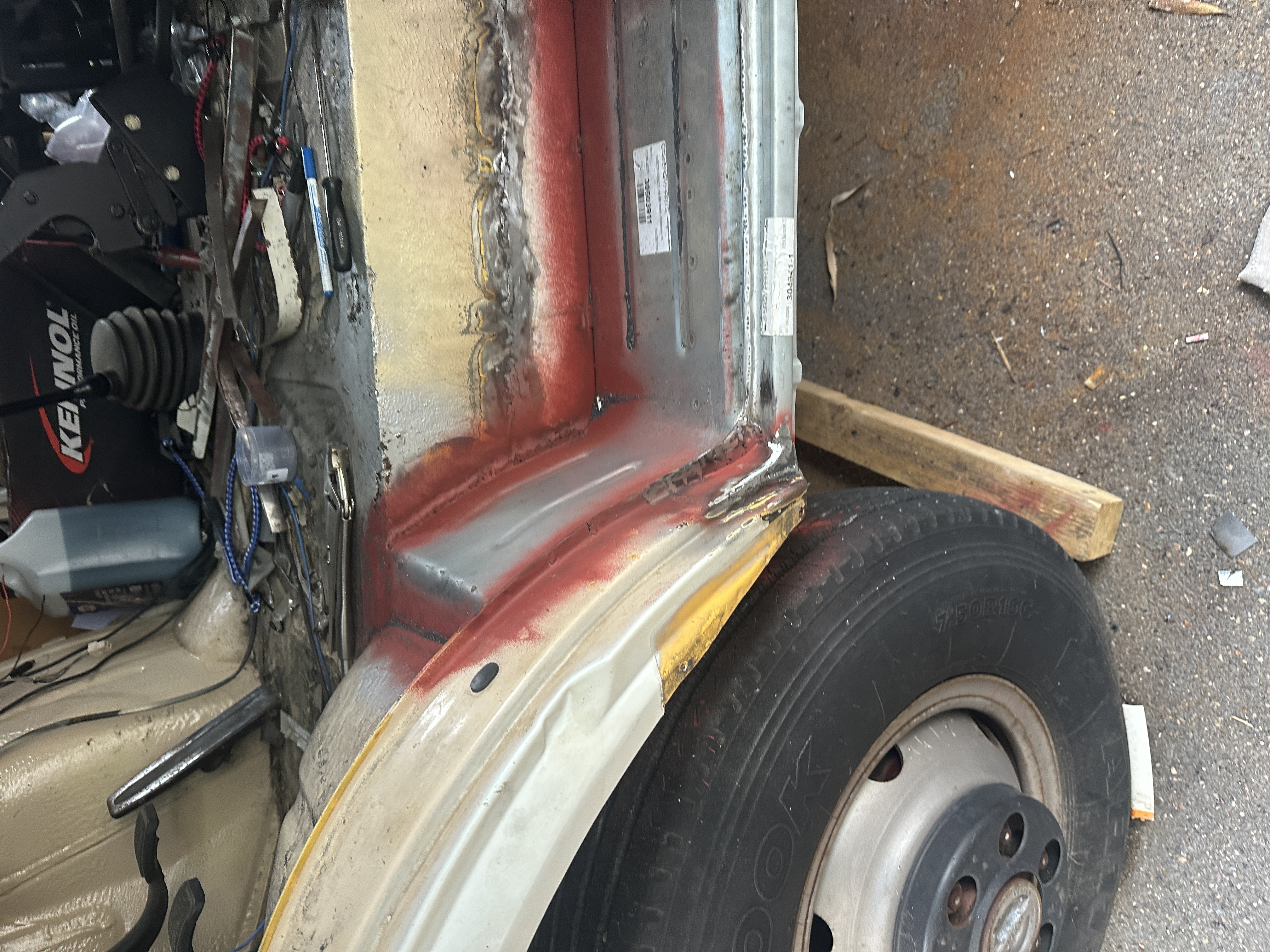

Après 1 ans à attendre sans trop savoir quoi faire je me suis lancé dans les travaux de carrosserie moi même
Je précise je ne c’est pas souder et je suis très loin d’être un du métier je vous mes quelque photos soyez clément 😂

Autre

Autre

Autre

Il reste pas mal de travail et de finition j’ai fait avec les moyens du bord et le peu de connaissances dans ce domaine
Je suis à la recherche active de pièce de carrosserie
Tel que ailes, capot et calandre pour un iveco à feux rond si des personne on ça sous la mains je suis preneur

Autre
