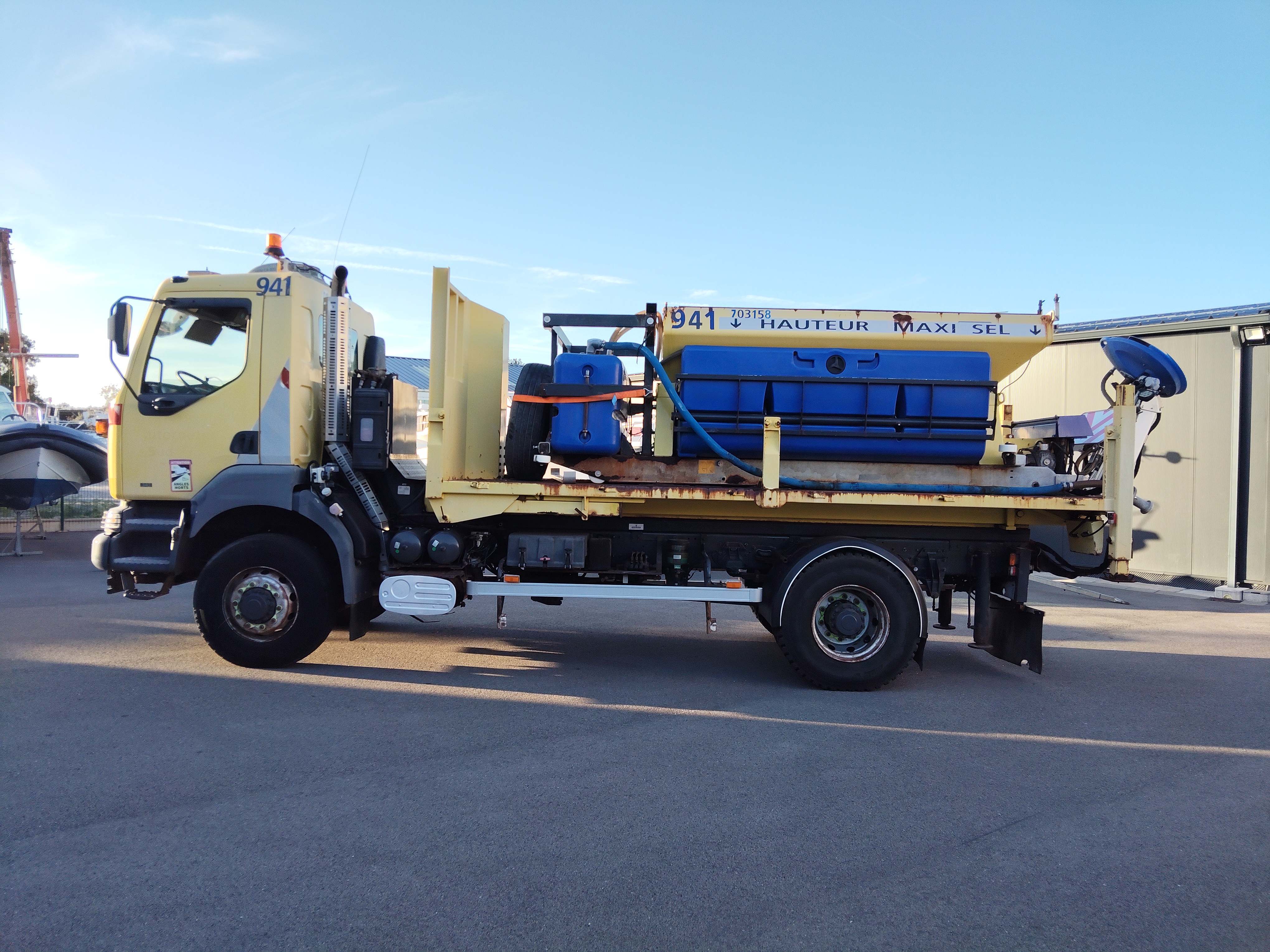

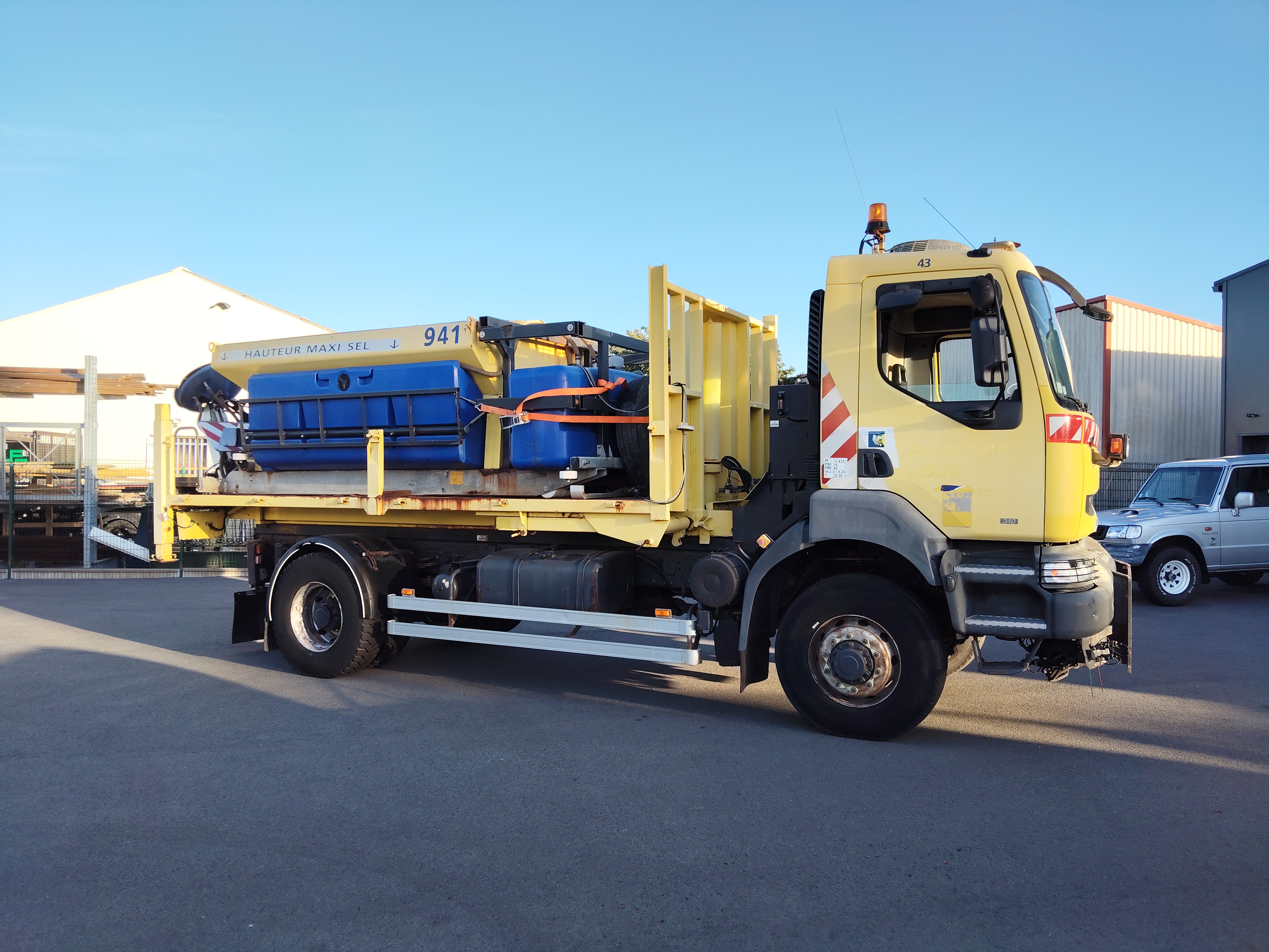

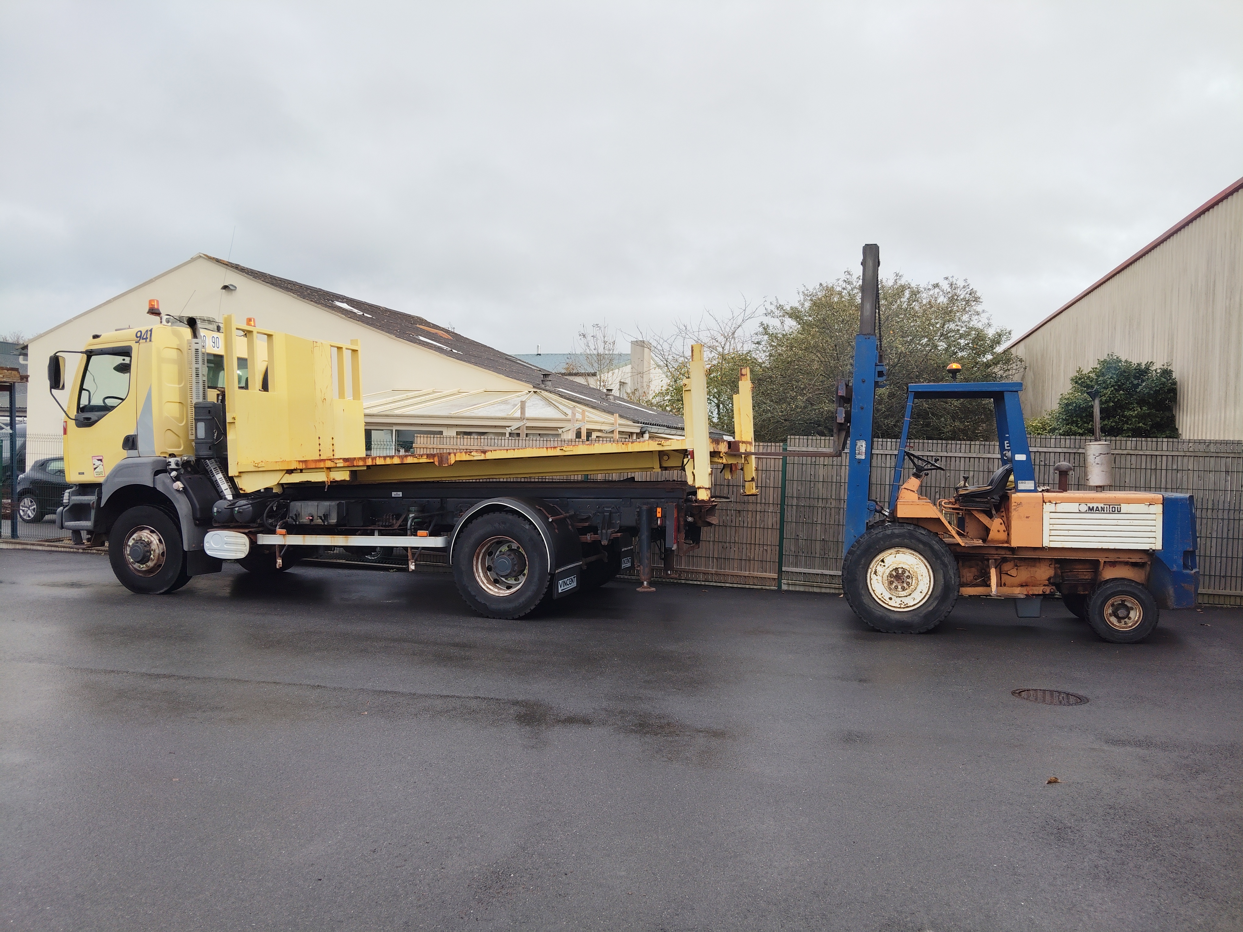

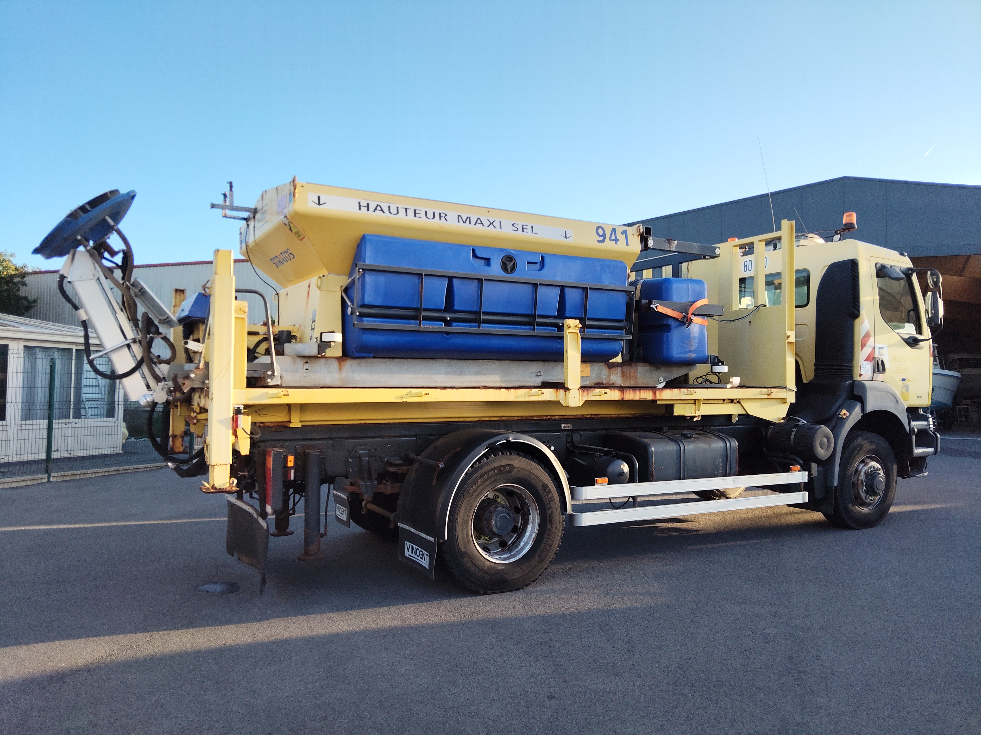

C'est donc un Renault Kerax 340 4x4 de 2001 avec 72000km au compteur et 3300 heures.
Au niveau spécifications il fait 4m50 d'empattement, boîte de vitesse Renault B9 TBV robotisée.
Comme les autres 4x4 il est équipé des blocages de ponts et boîte de transfert ainsi que des rapports cours, actuellement carrossé en benne amovible avec une saleuse boulonnée sur le plateau et plaque Setra à l'avant avec les sorties hydrauliques pour chasse neige (ou autre).
La carte grise est double genre : camion benne et VASP non spec.
Le but de ce projet est d'y installer une cellule d'environ 6m, mais d'abord il y a beaucoup de démontage et une grosse révision du camion s'impose Mouhaha

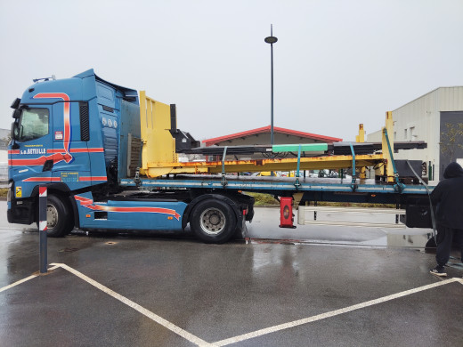

Place au photos :

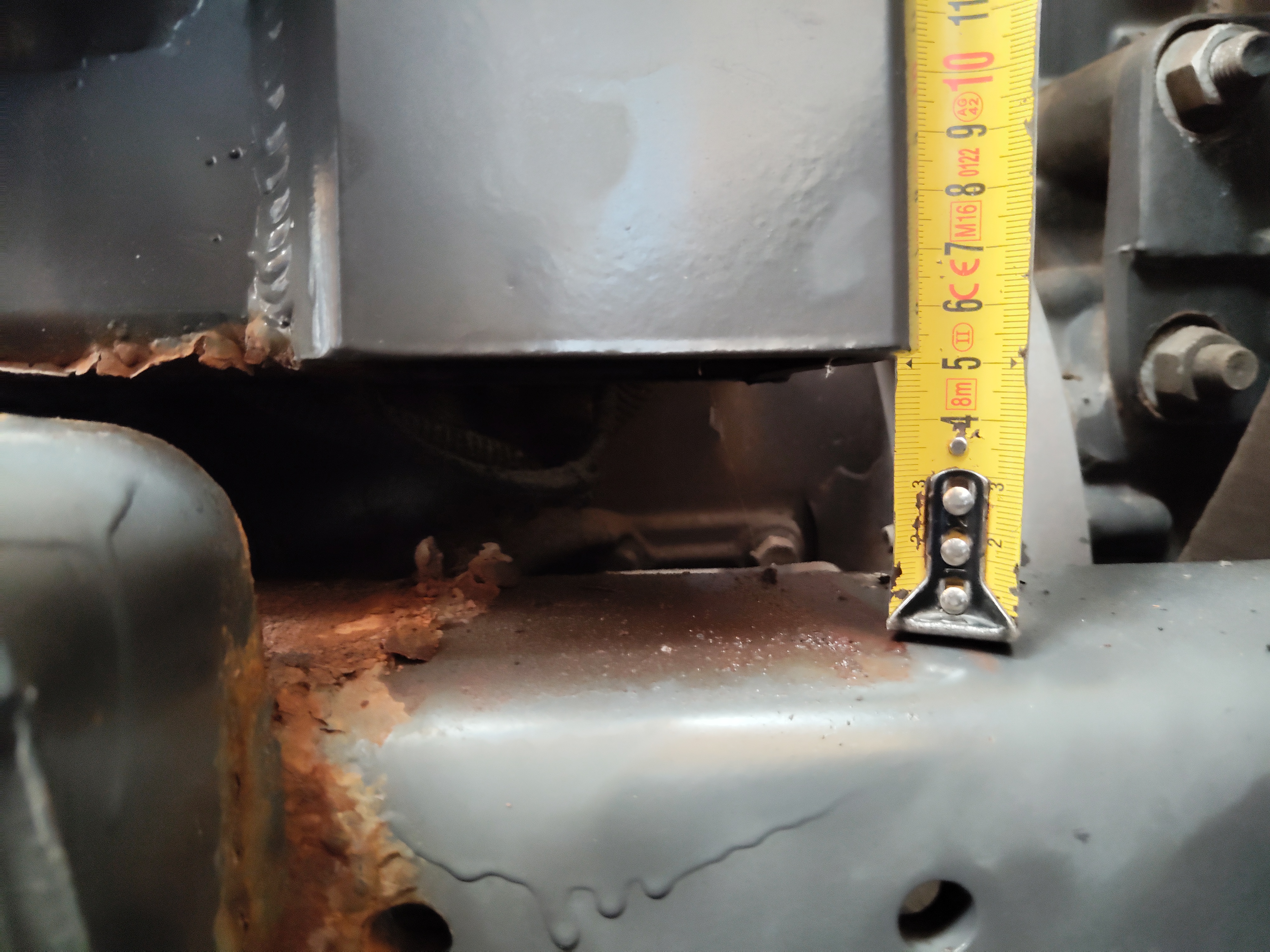

Le châssis est en bon état dans l'ensemble, un peu de corrosion de vers le moteur et sous le faux châssis, et oui c'est bien celui de fos sur mer.

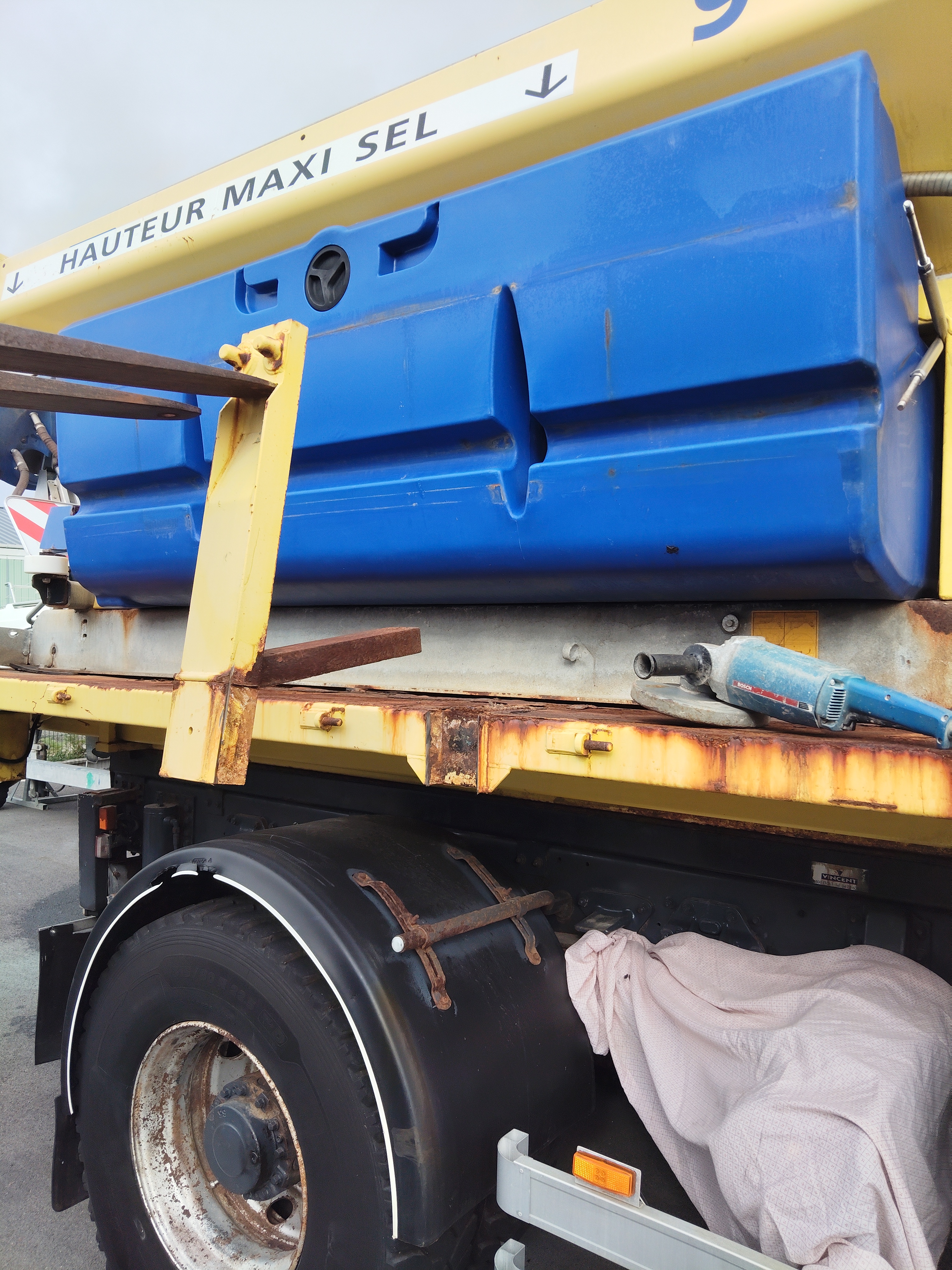

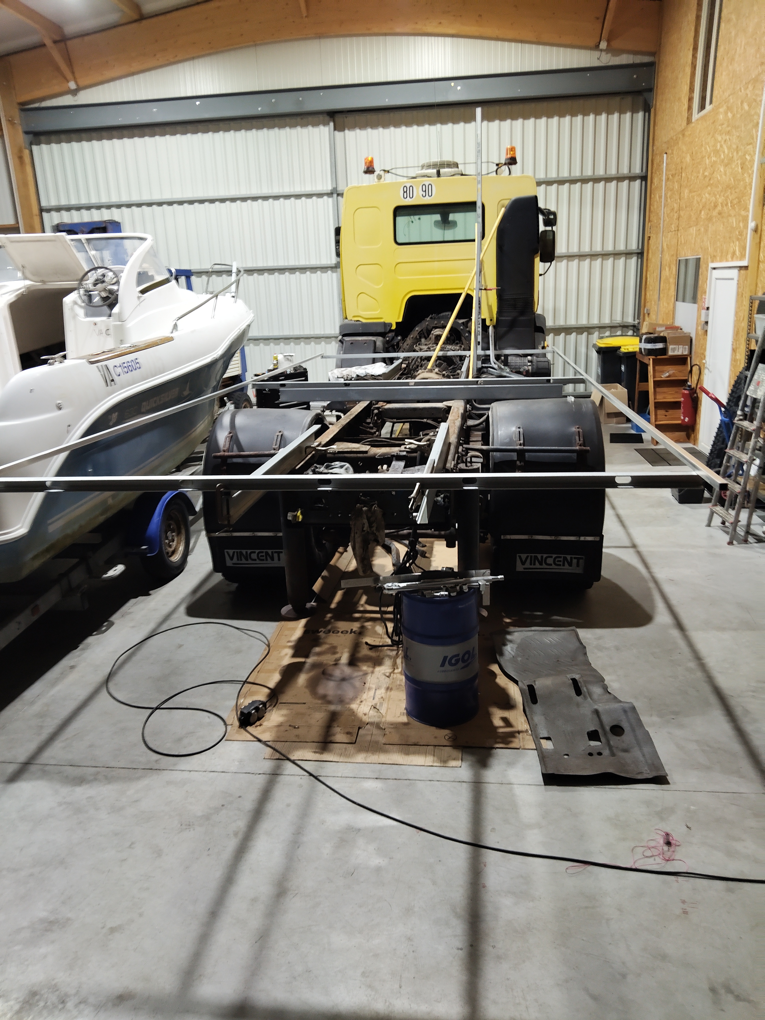

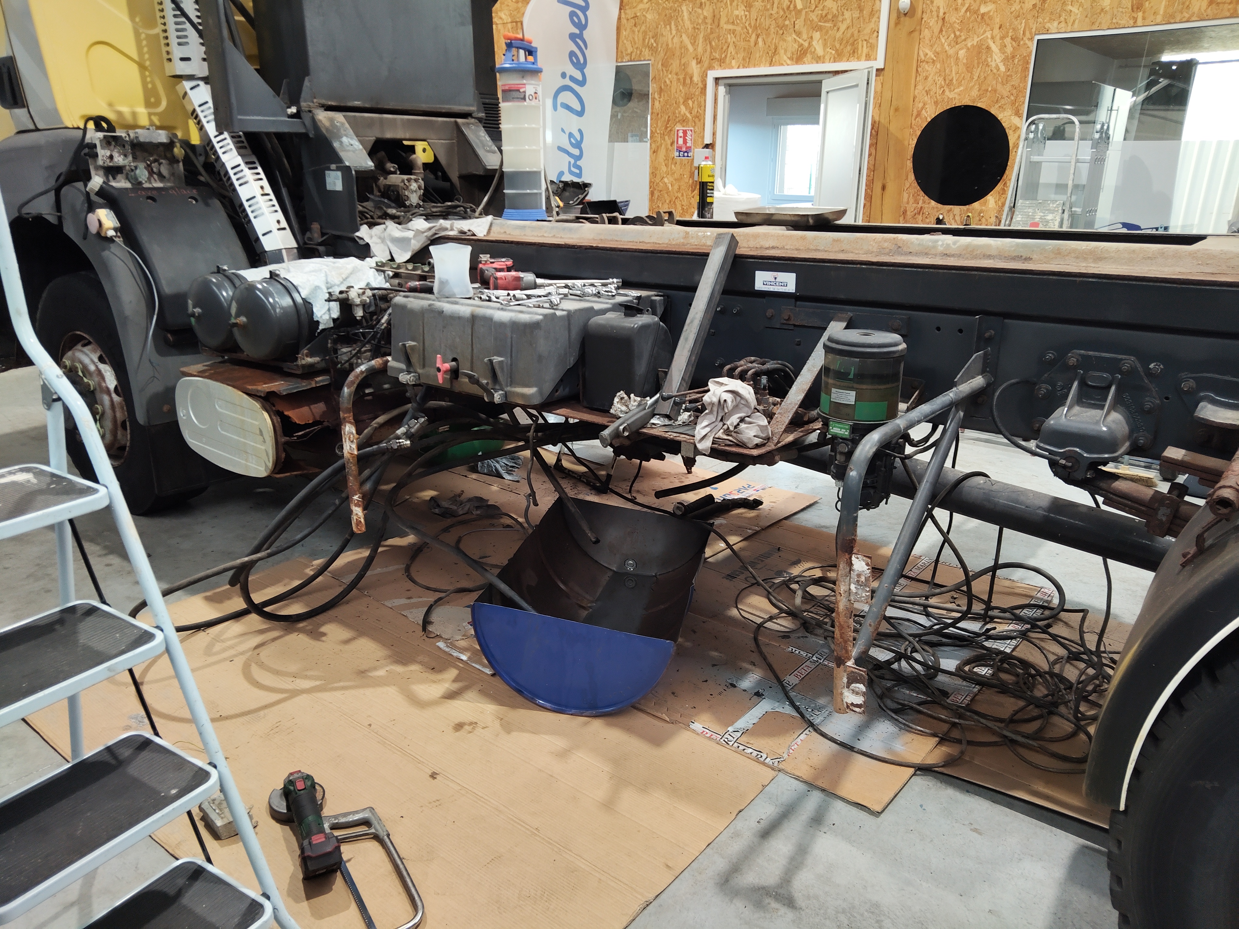

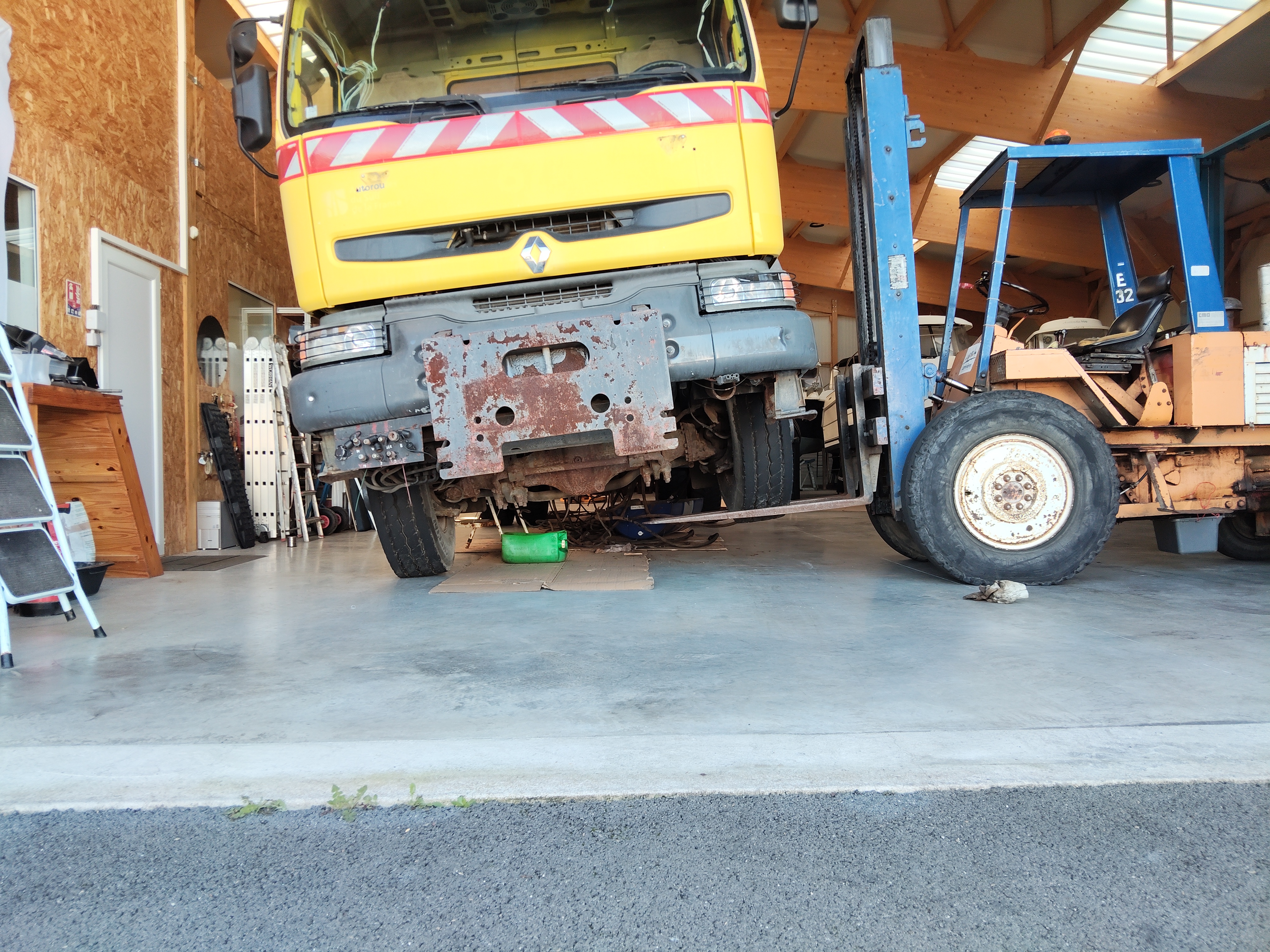

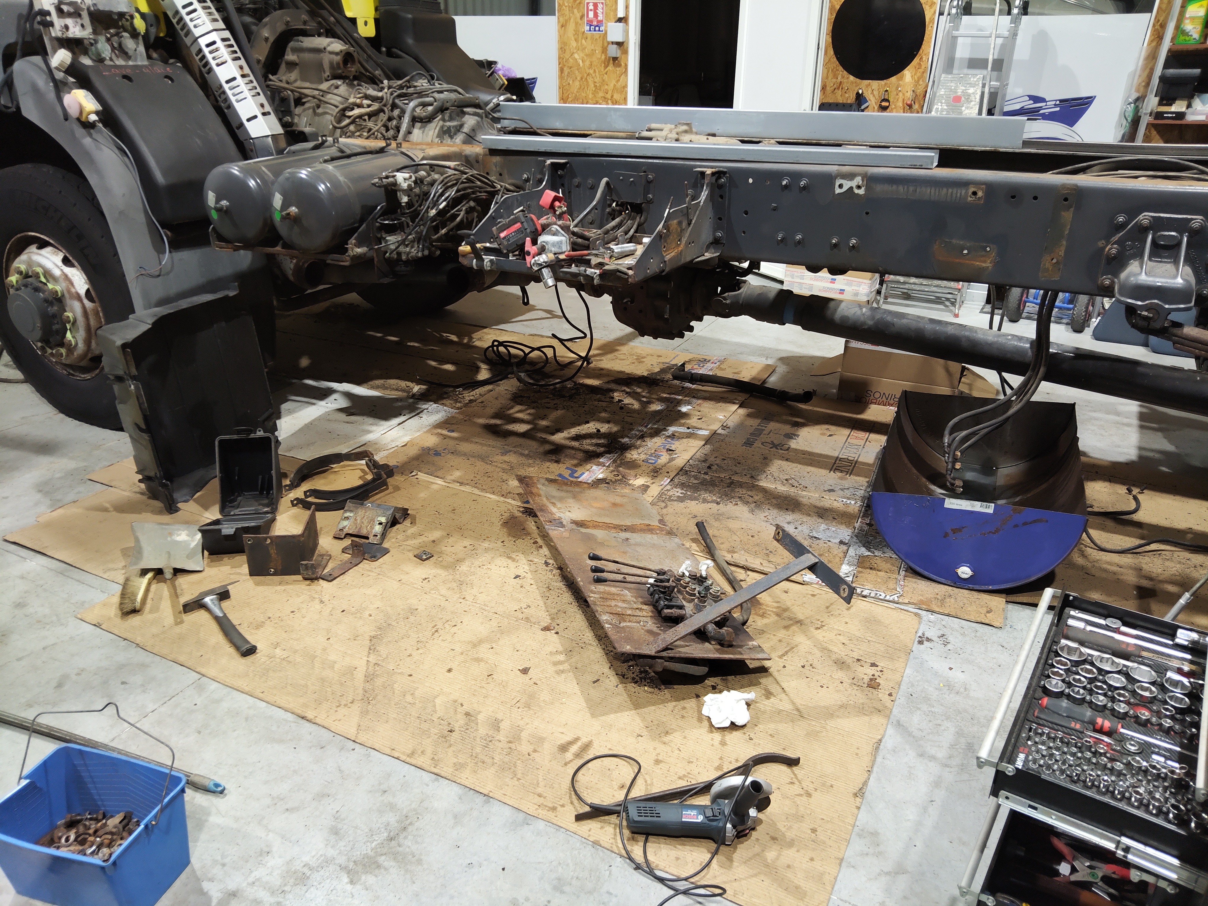

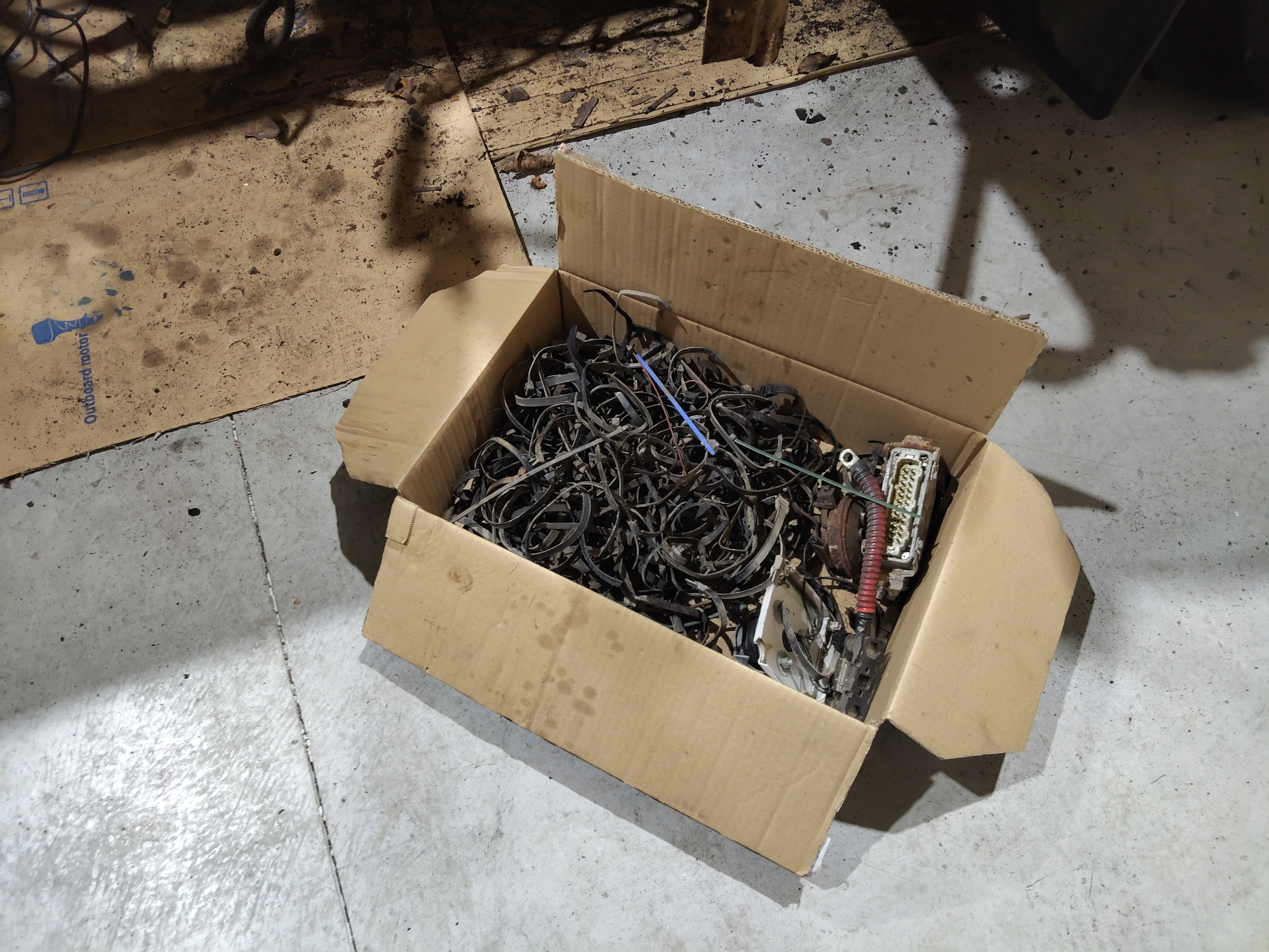

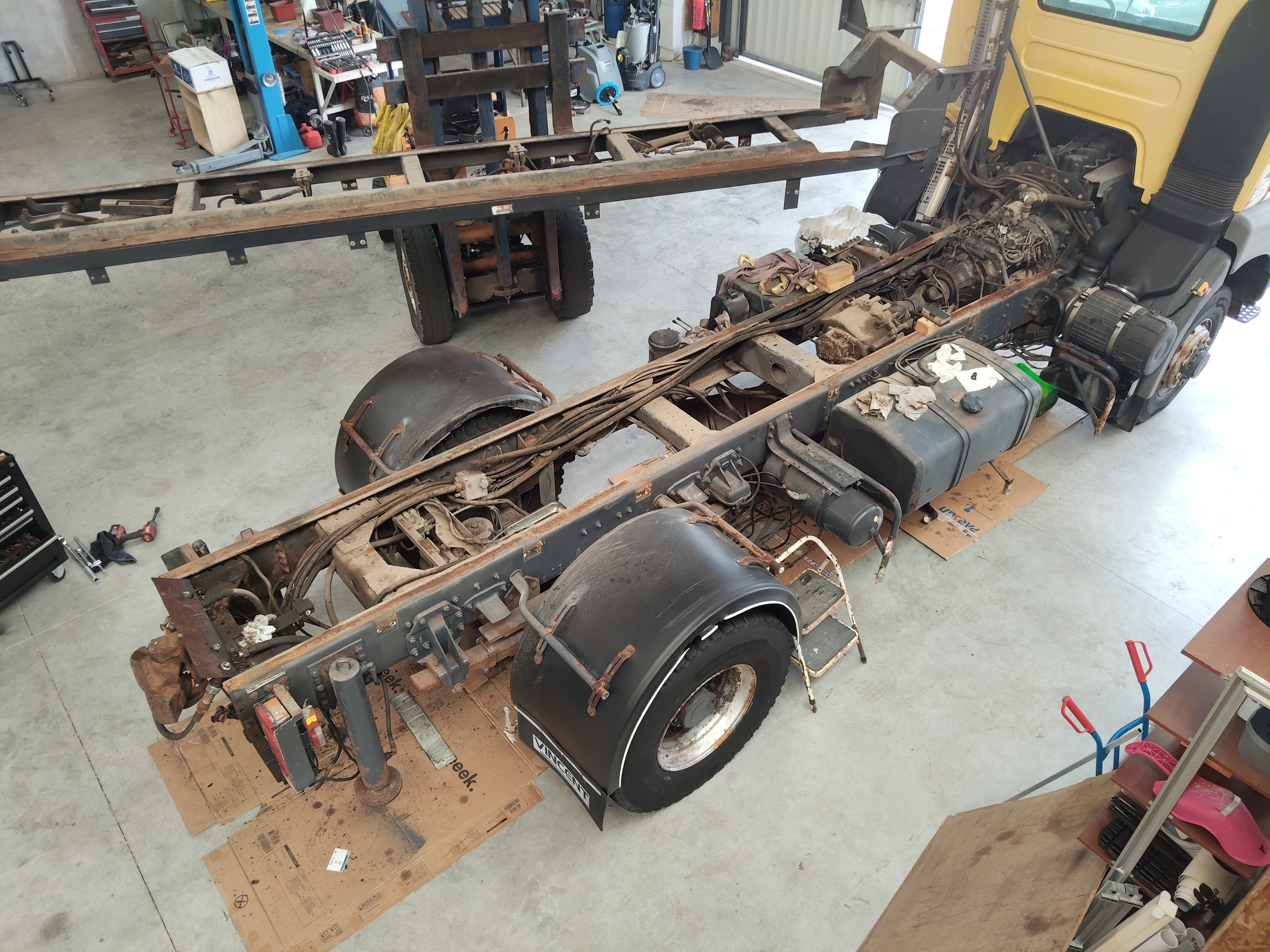

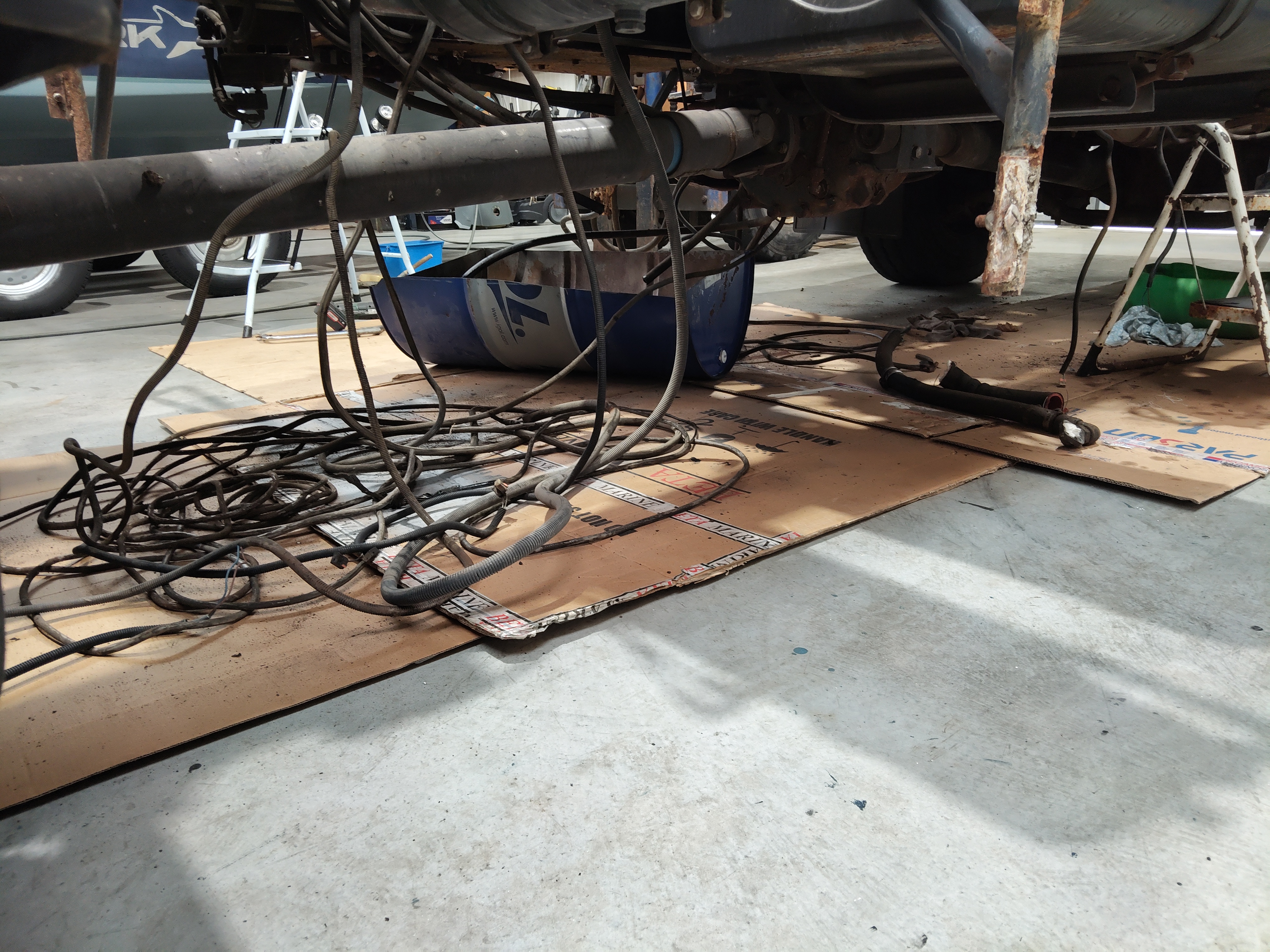

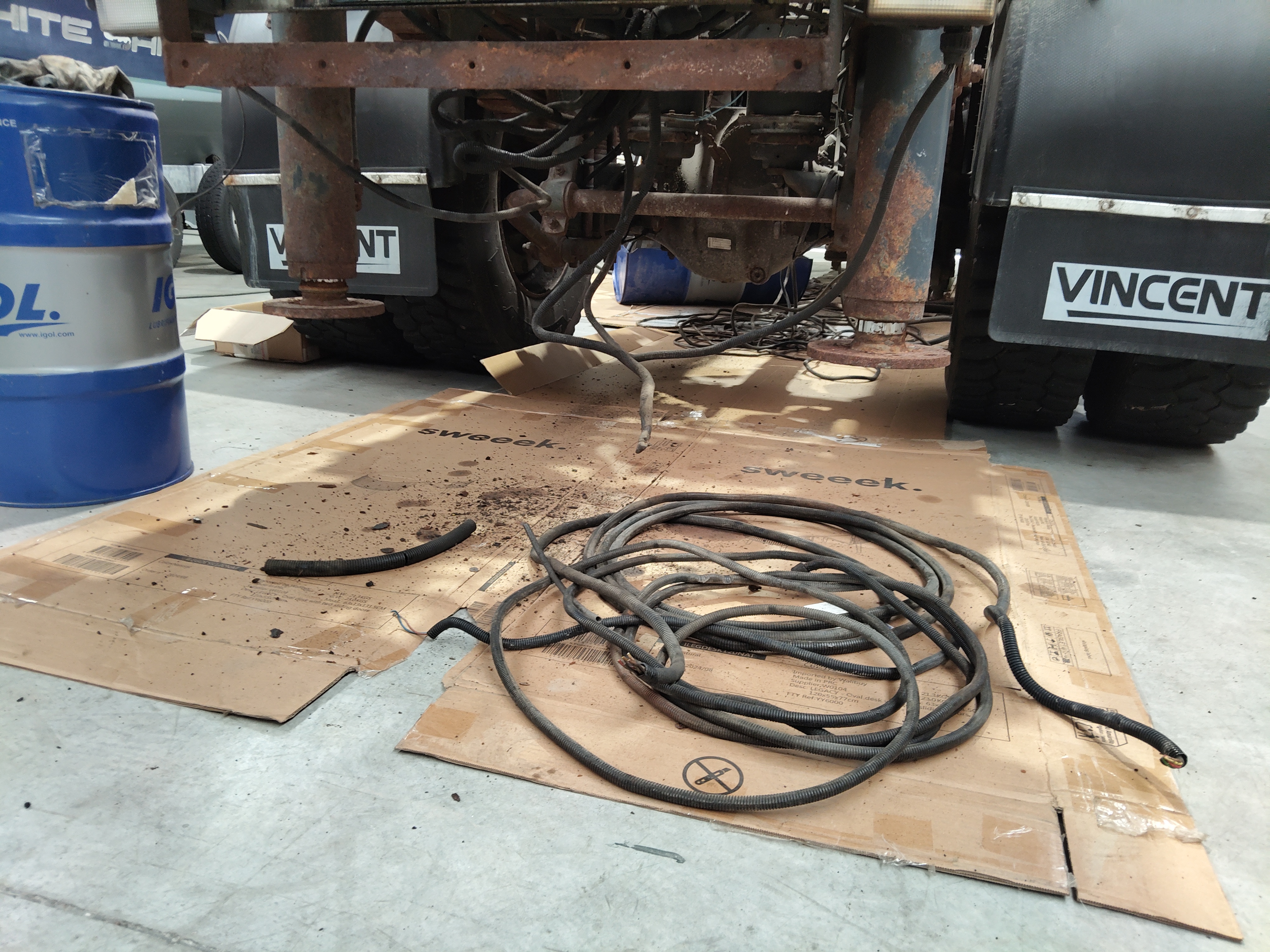

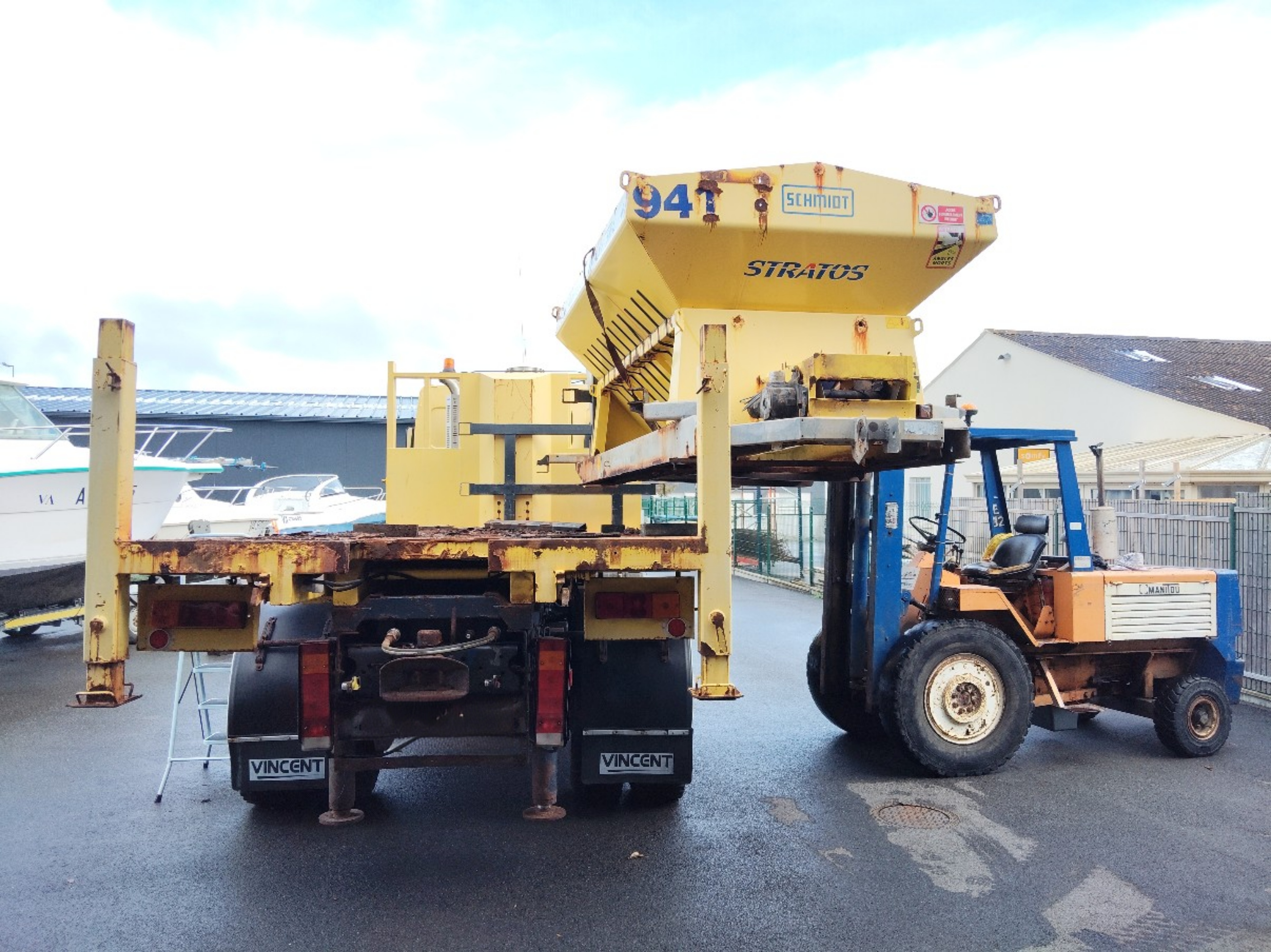

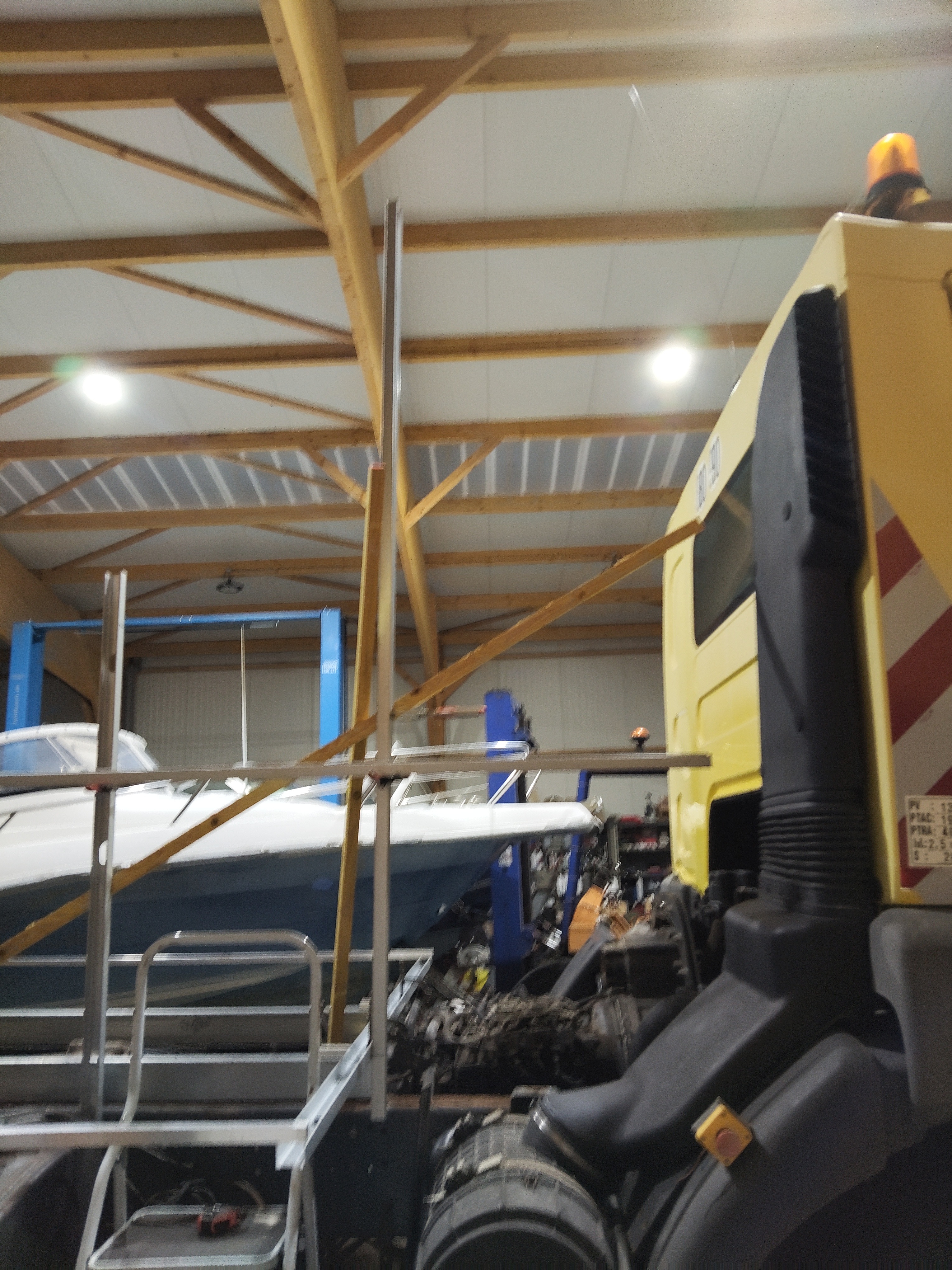

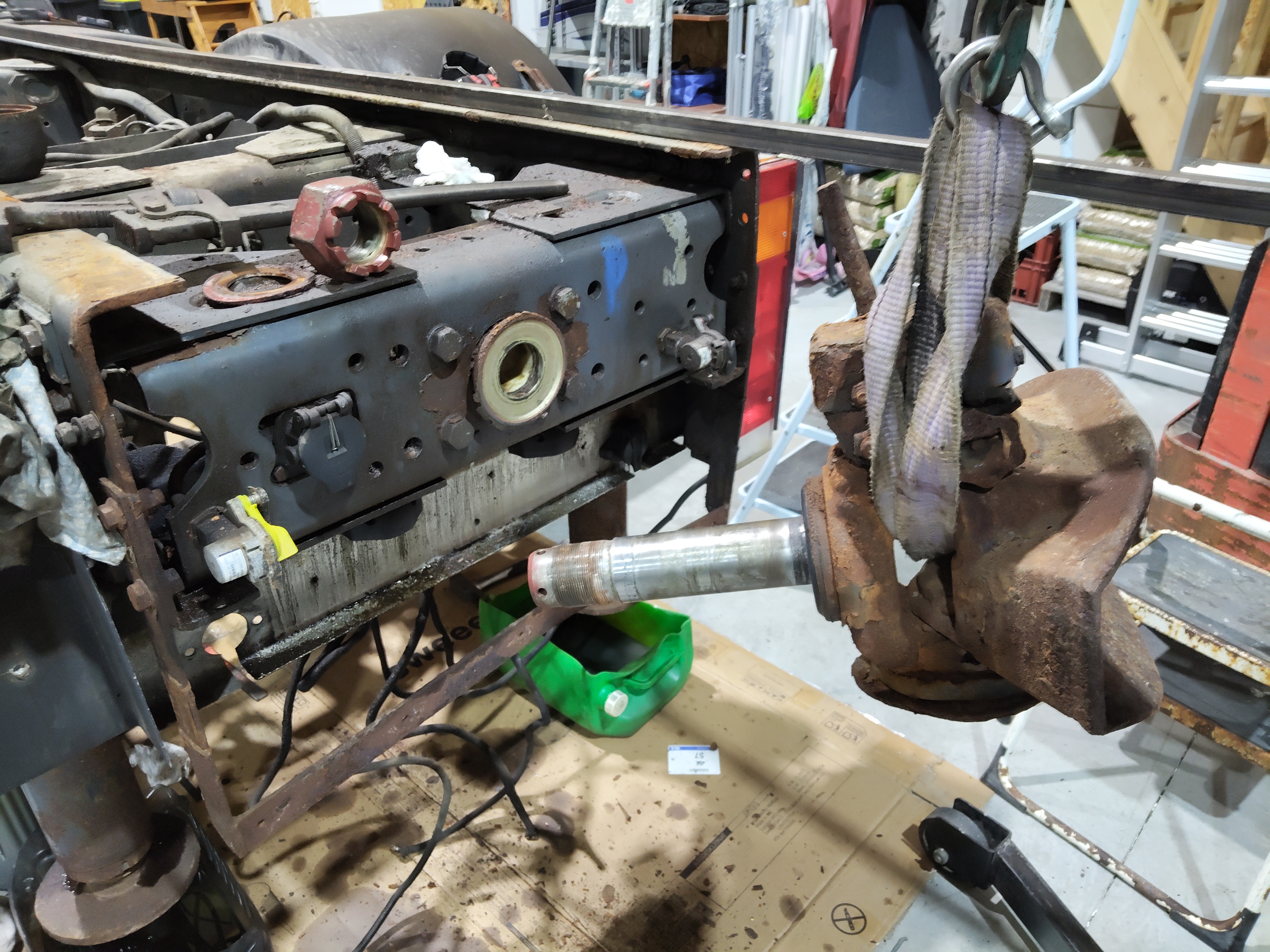

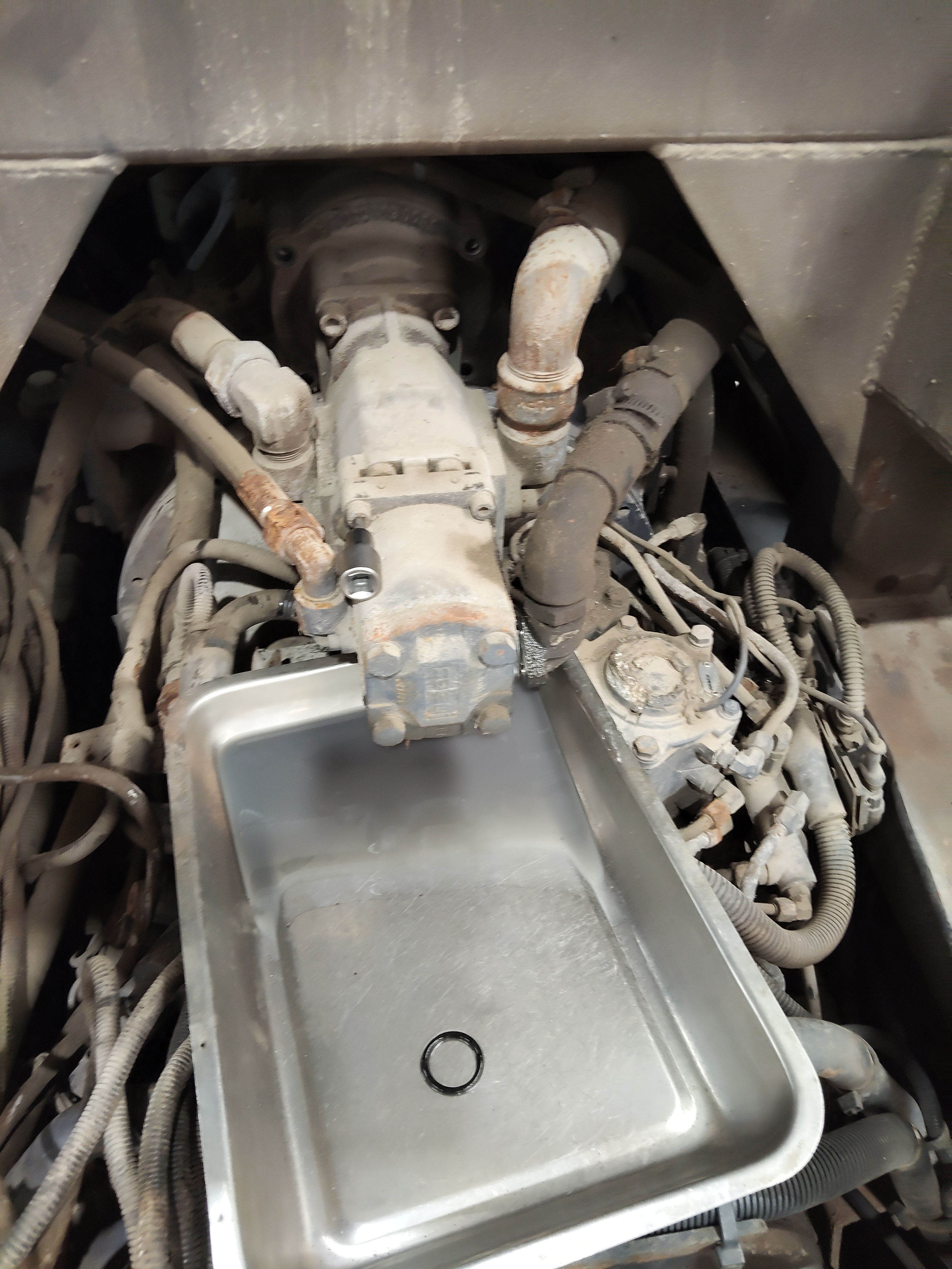

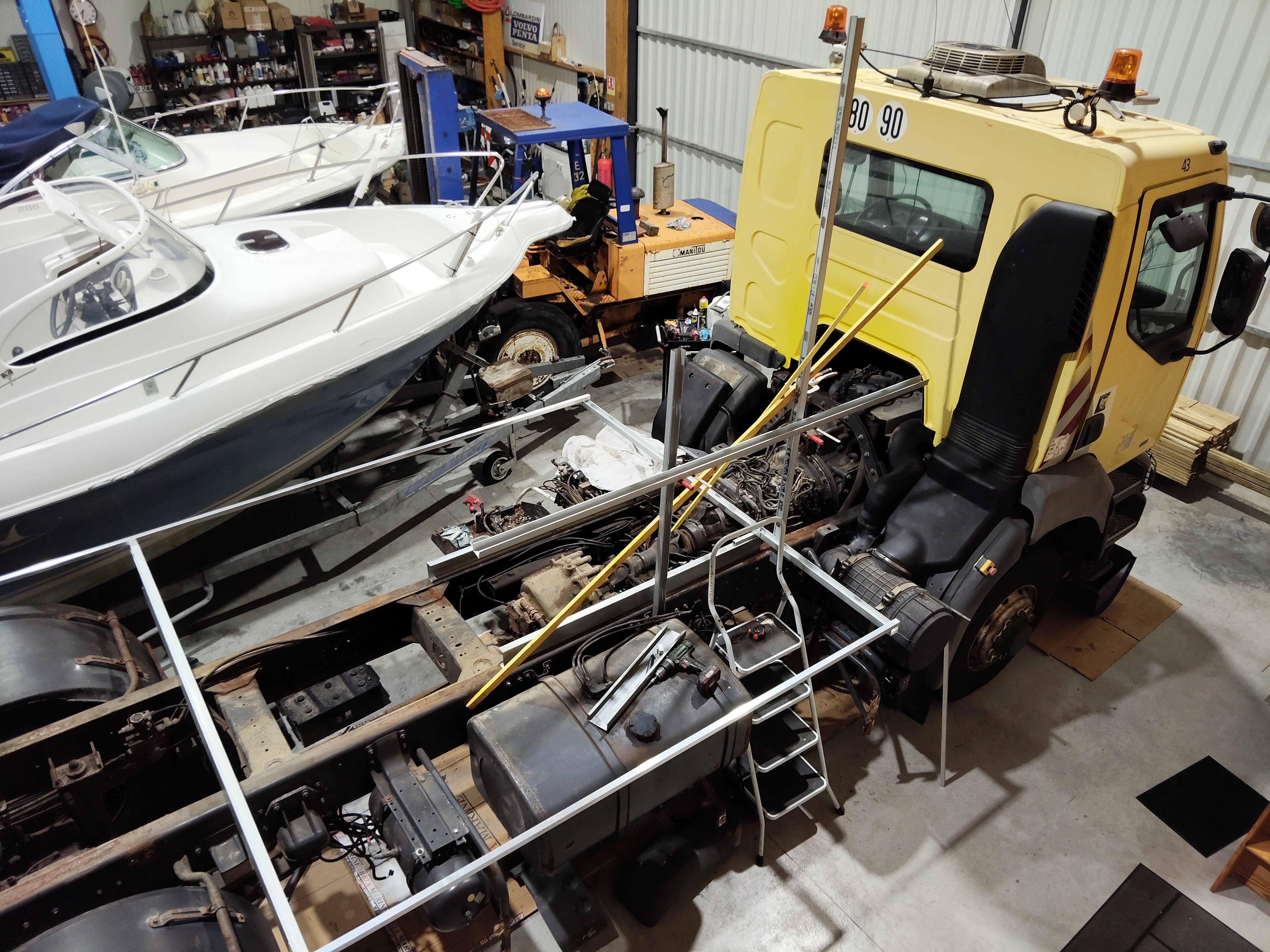

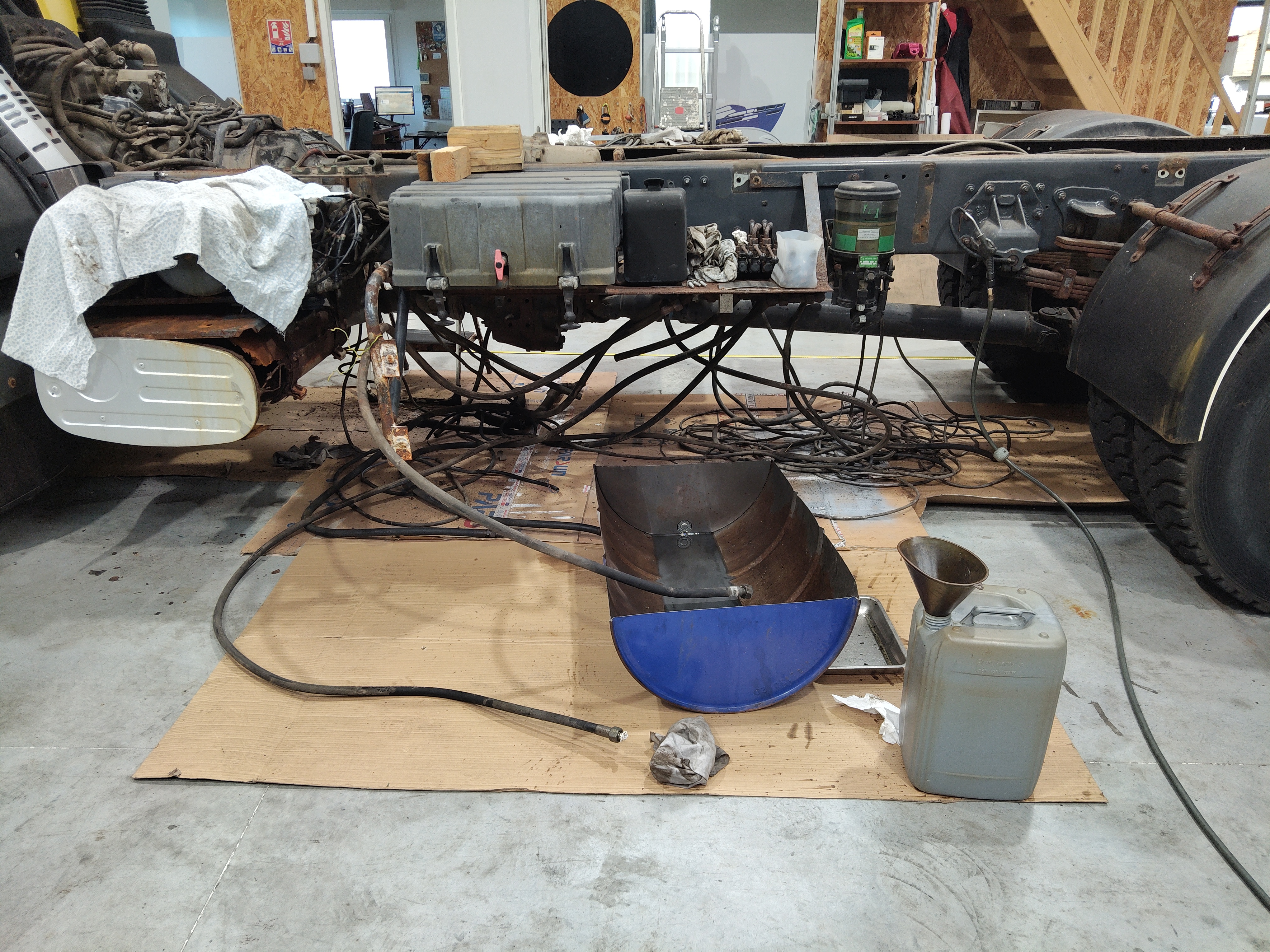

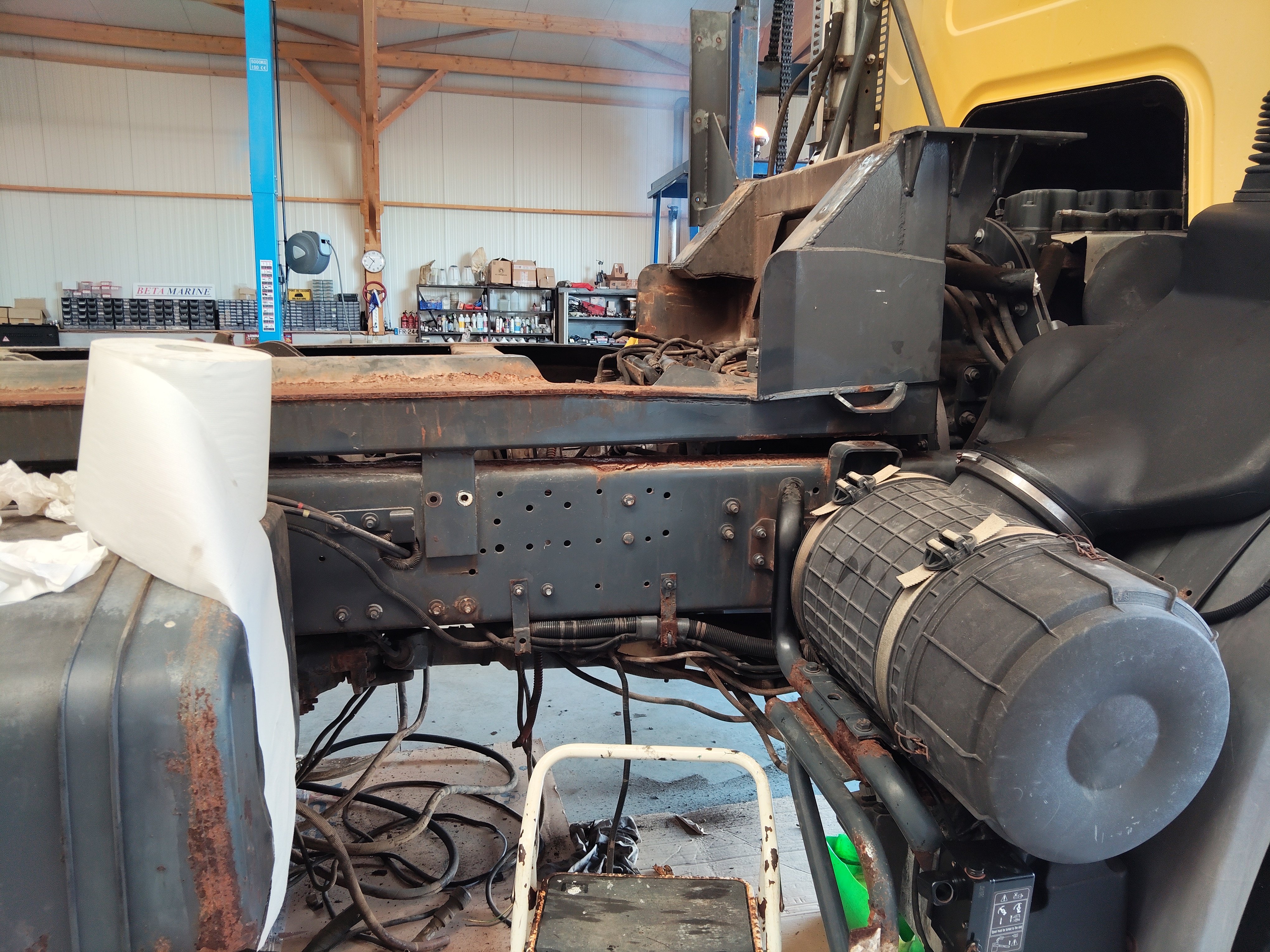

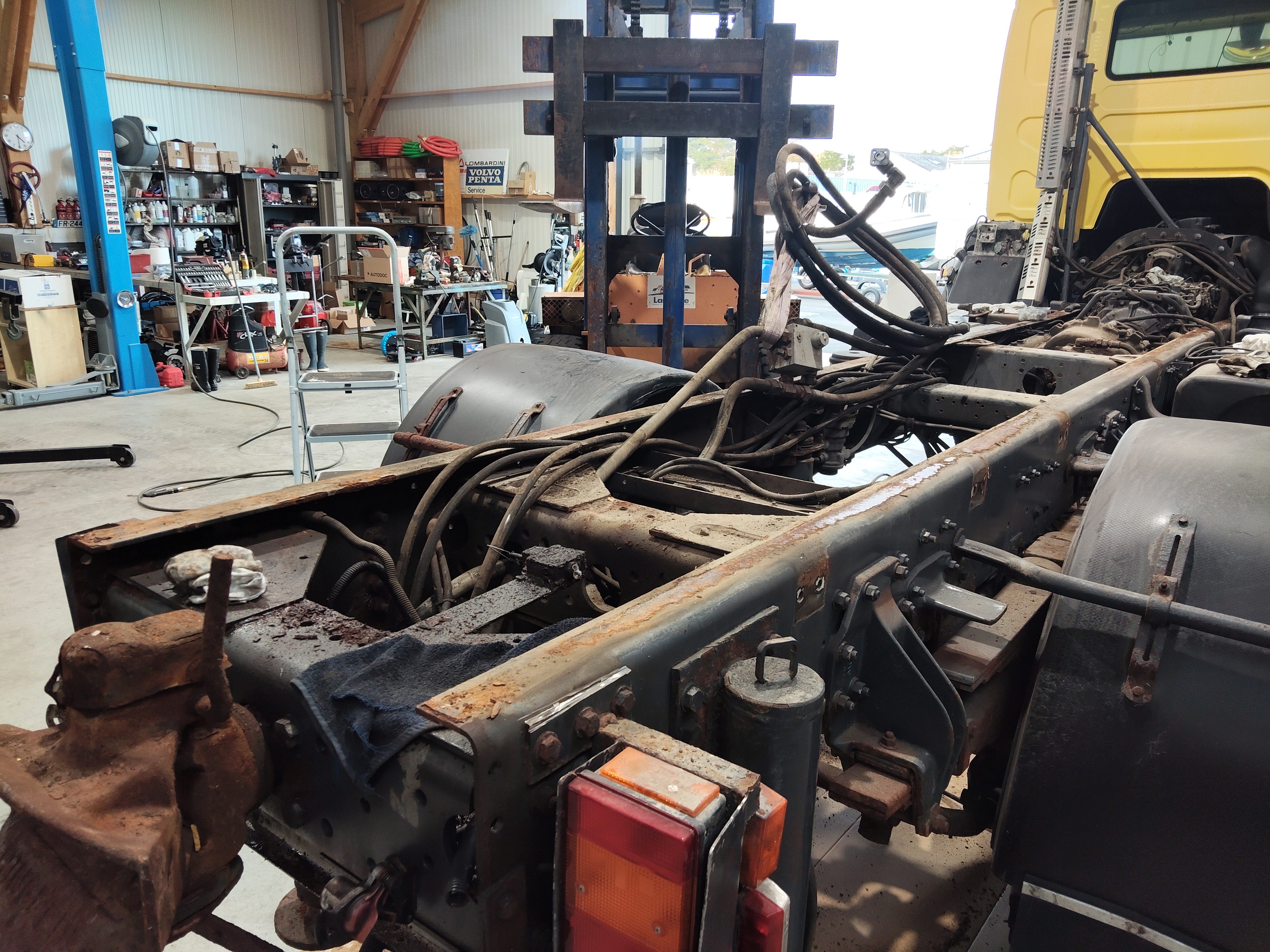

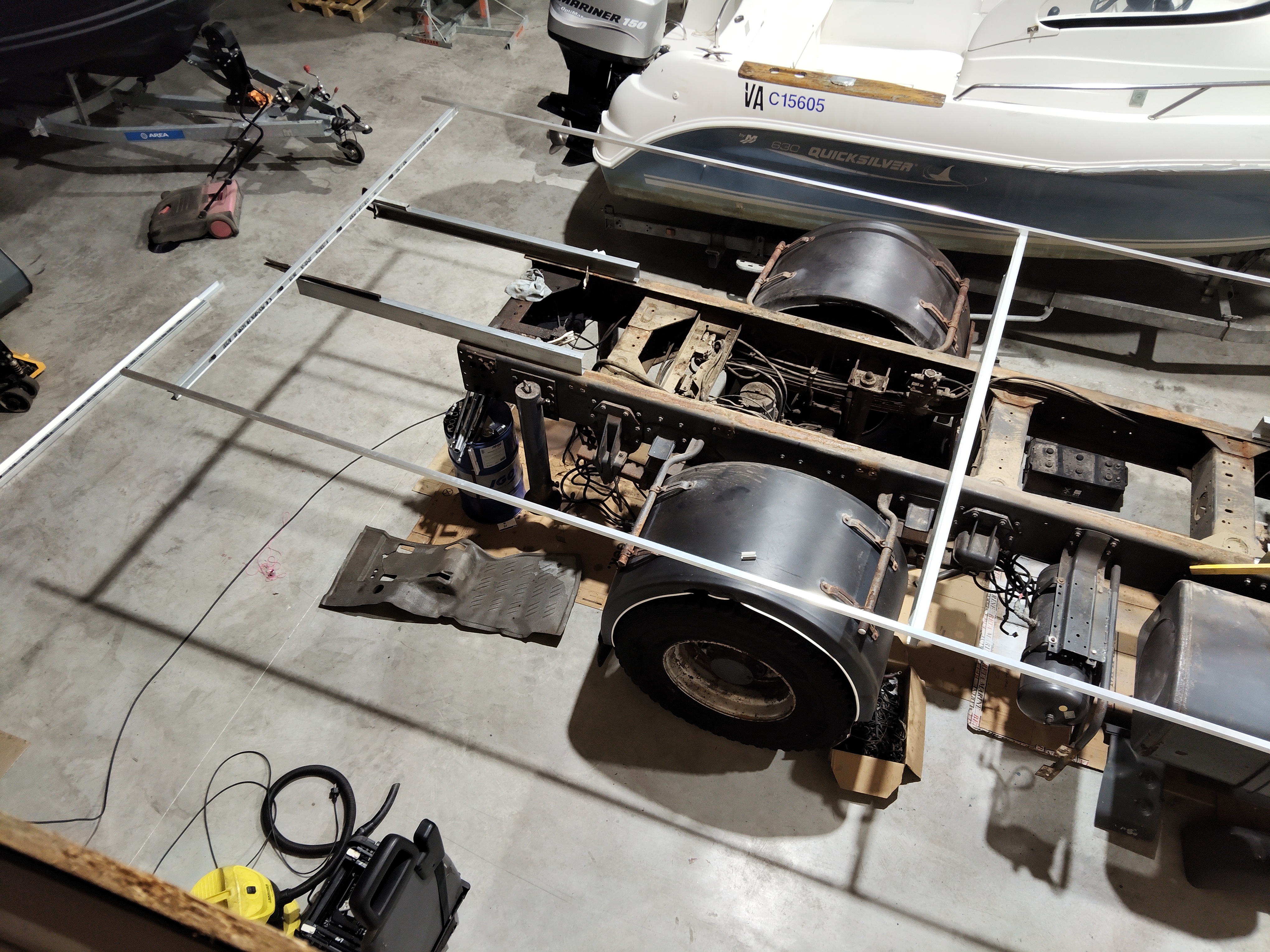

Bon la cellule ne va pas passer dans la benne :roll: donc dans un premier temps il faut faire de la place en enlevant tout ce qui ne va pas servir, à savoir la saleuse, le plateau, le faux châssis, la plaque Setra, le graissage centralisé, le réservoir et les pompes hydraulique ainsi que des dizaines de mètres de flexibles hydraulique et de câbles électriques tout ça bien tenue par des centaines de colliers colson, donc on sort les gros outils et c'est parti !
Mouhaha

The attachment IMG_20251027_125406.jpg is no longer available

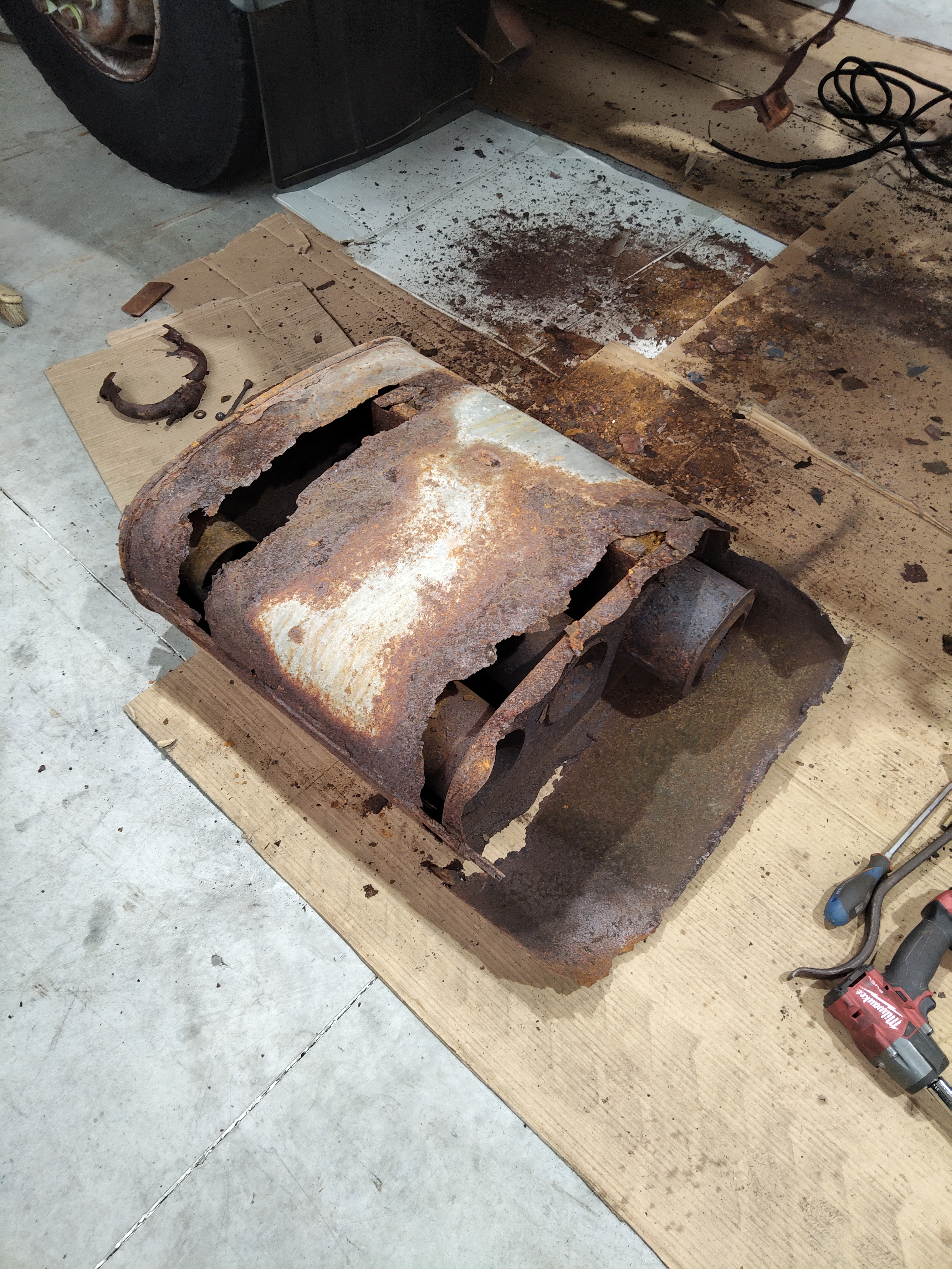

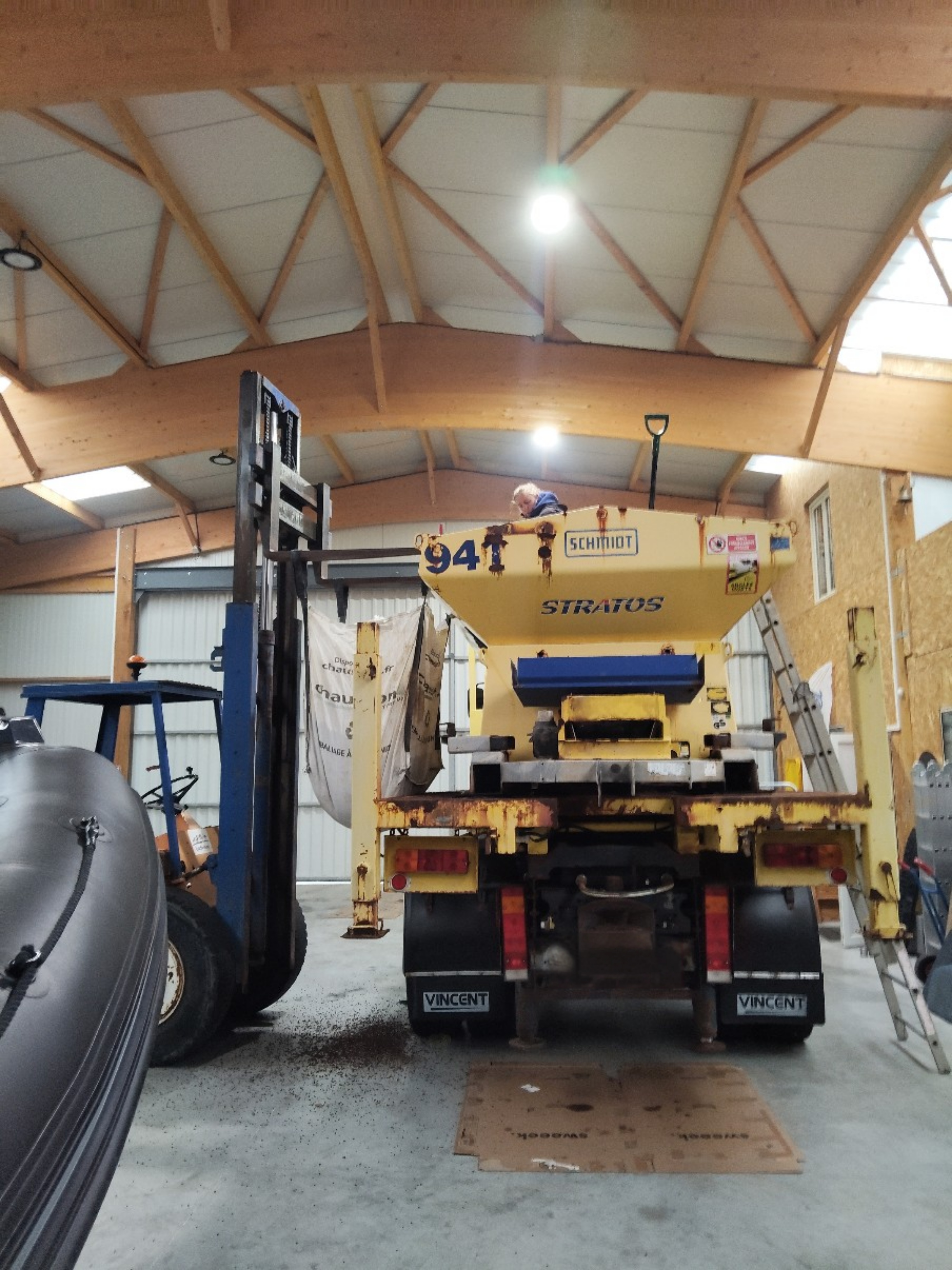

Découpe des poteaux de ridelle complètement bloquée par la rouille.

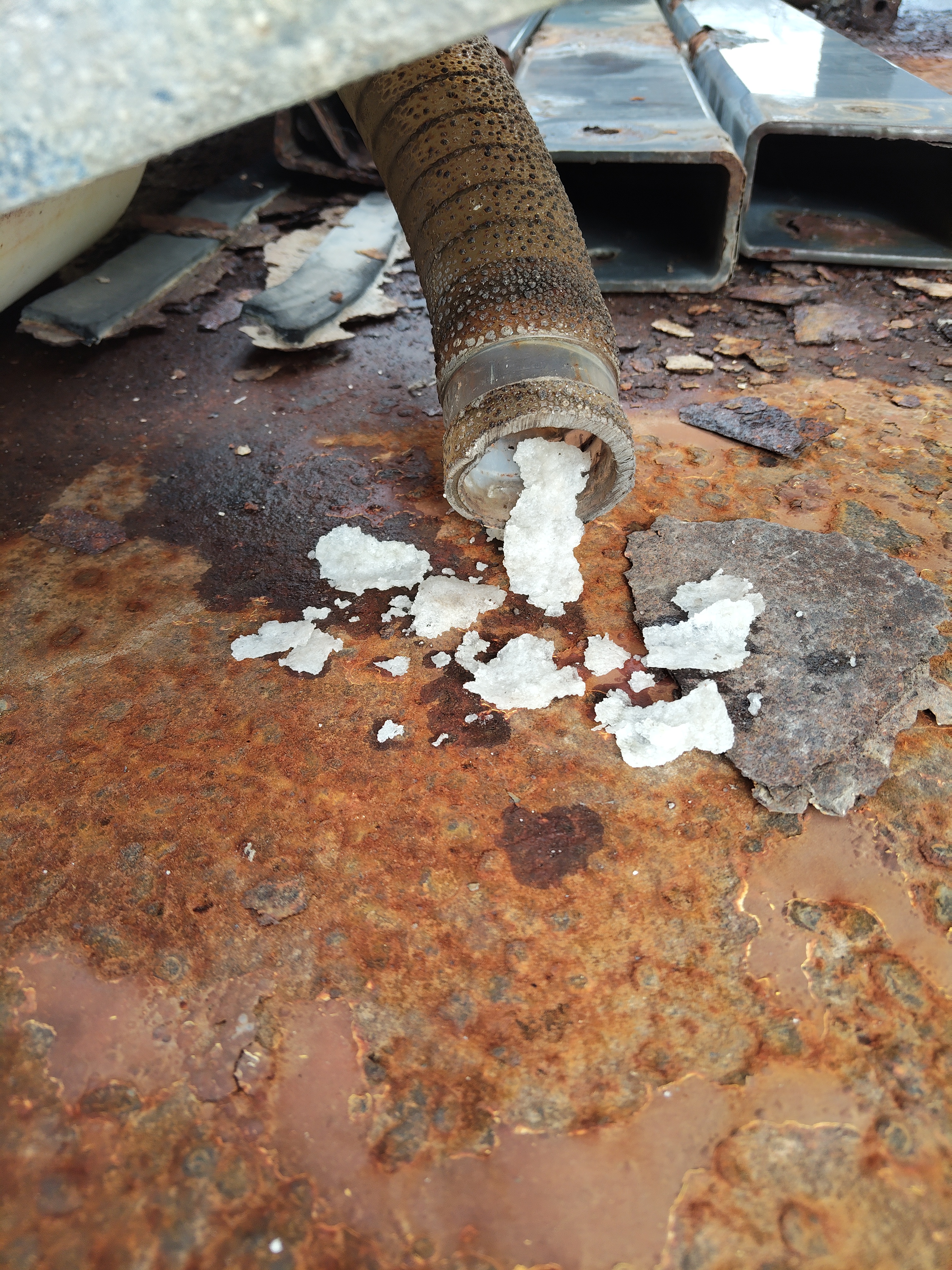

Il reste encore du sel et de la saumure dans les cuves

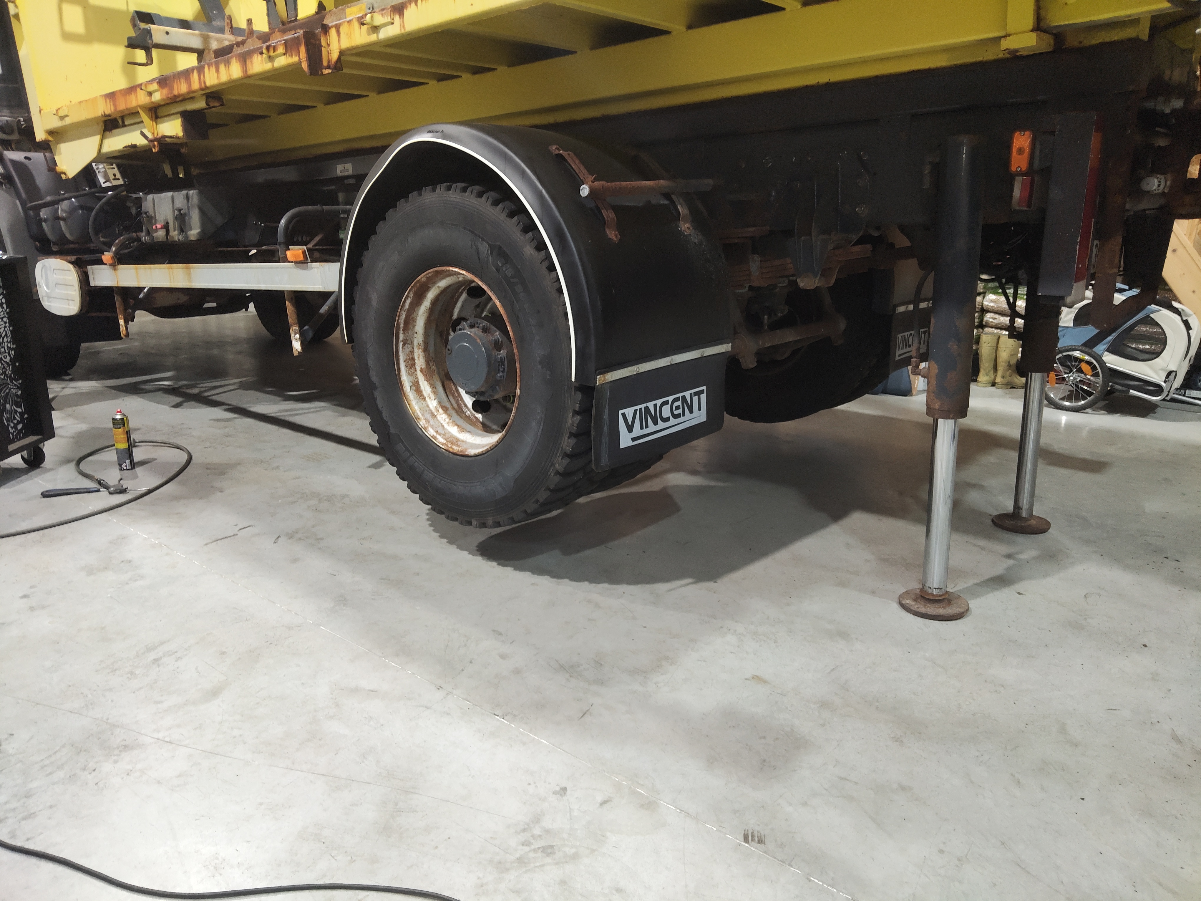

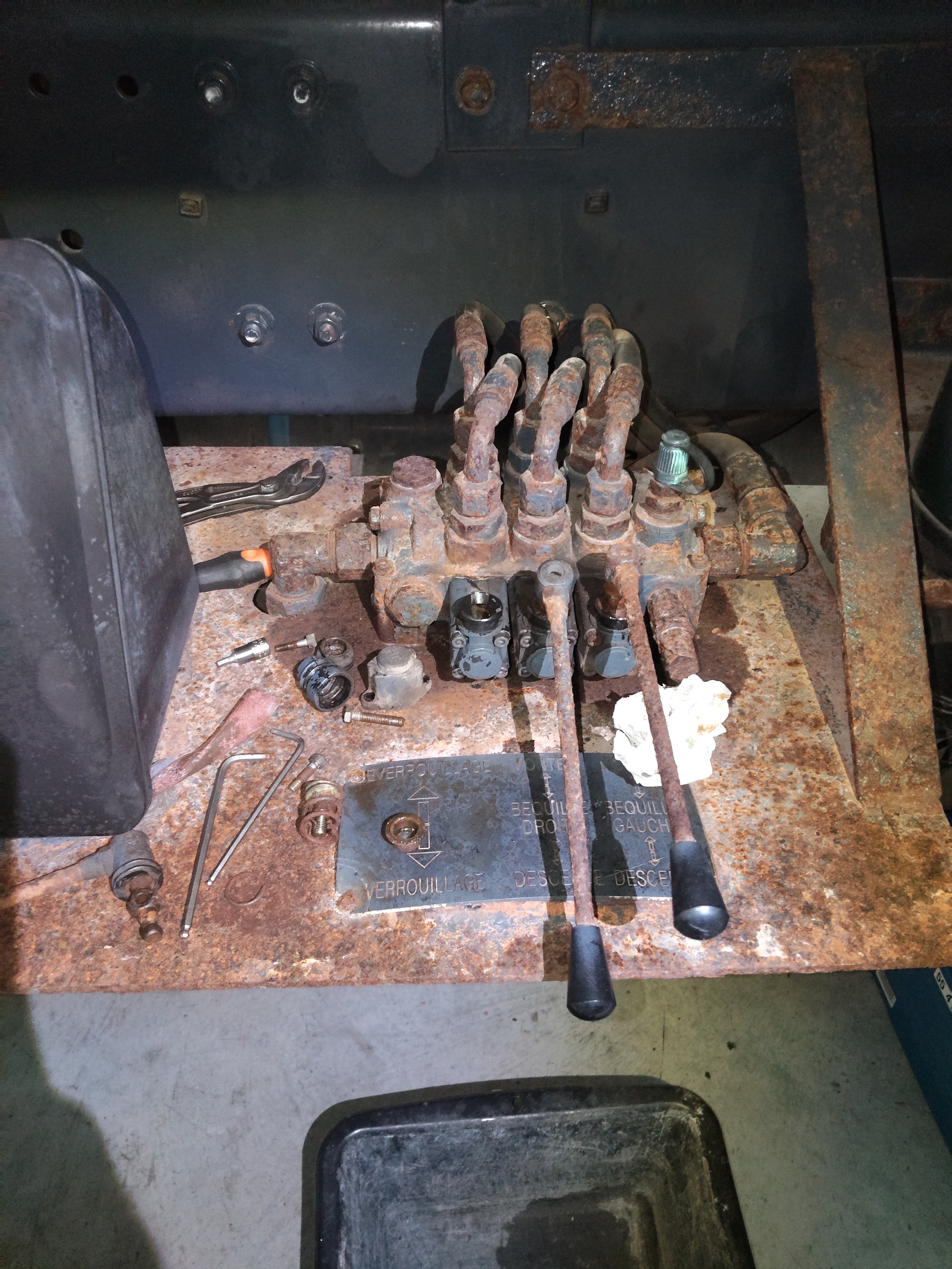

Dégrippage des distributeurs hydraulique pour pouvoir actionner les verrous de plateau et les béquilles hydraulique.

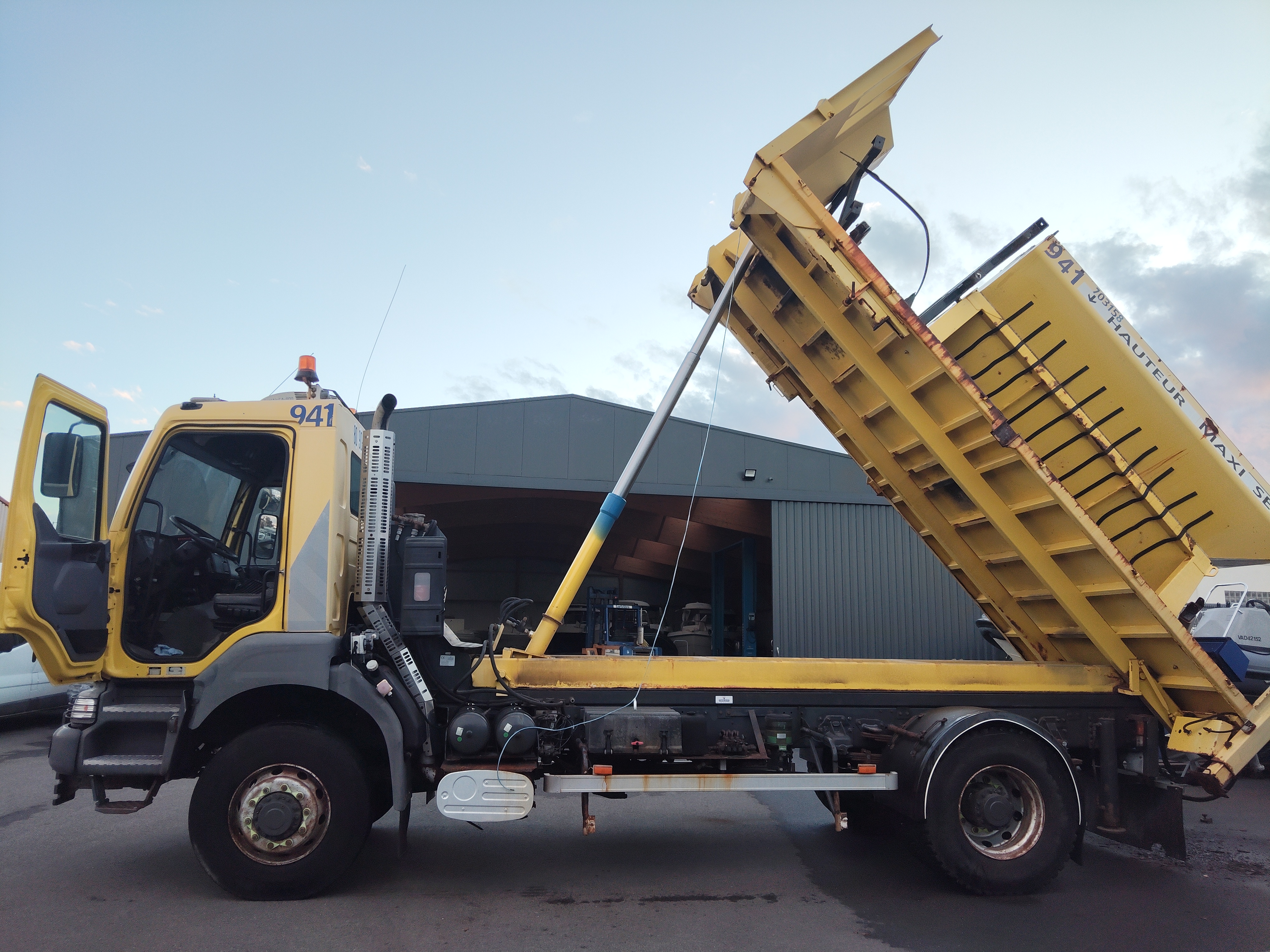

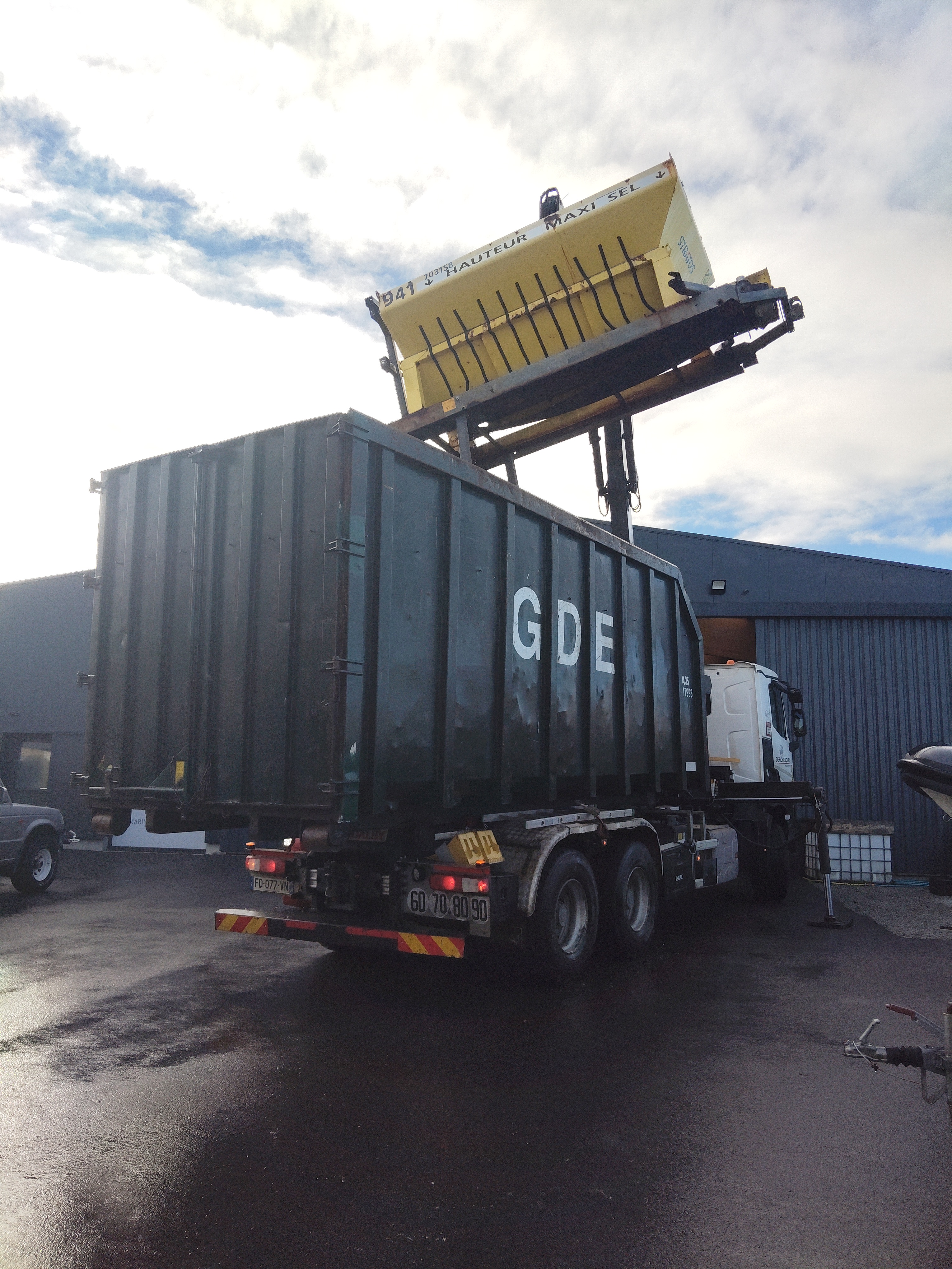

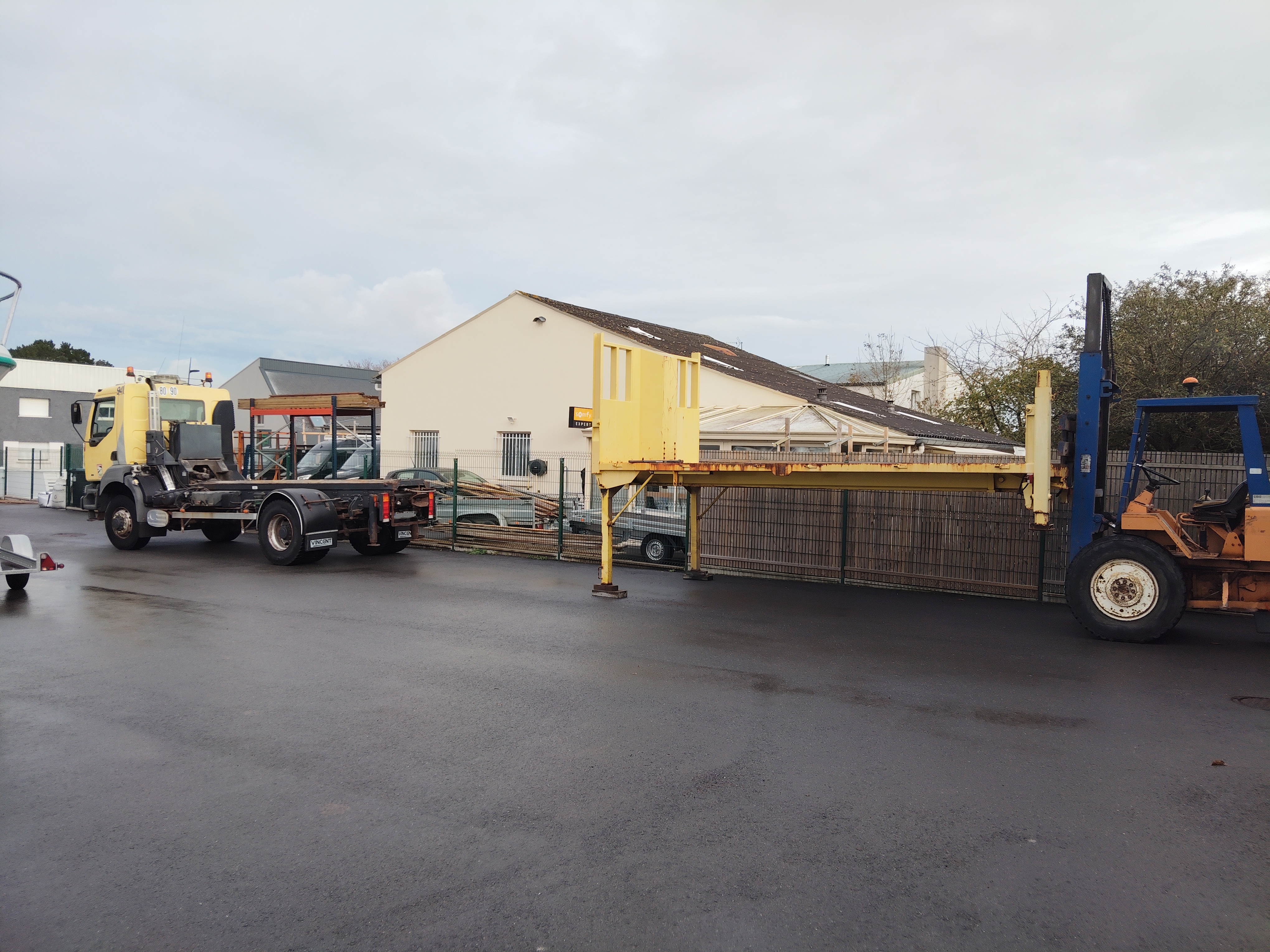

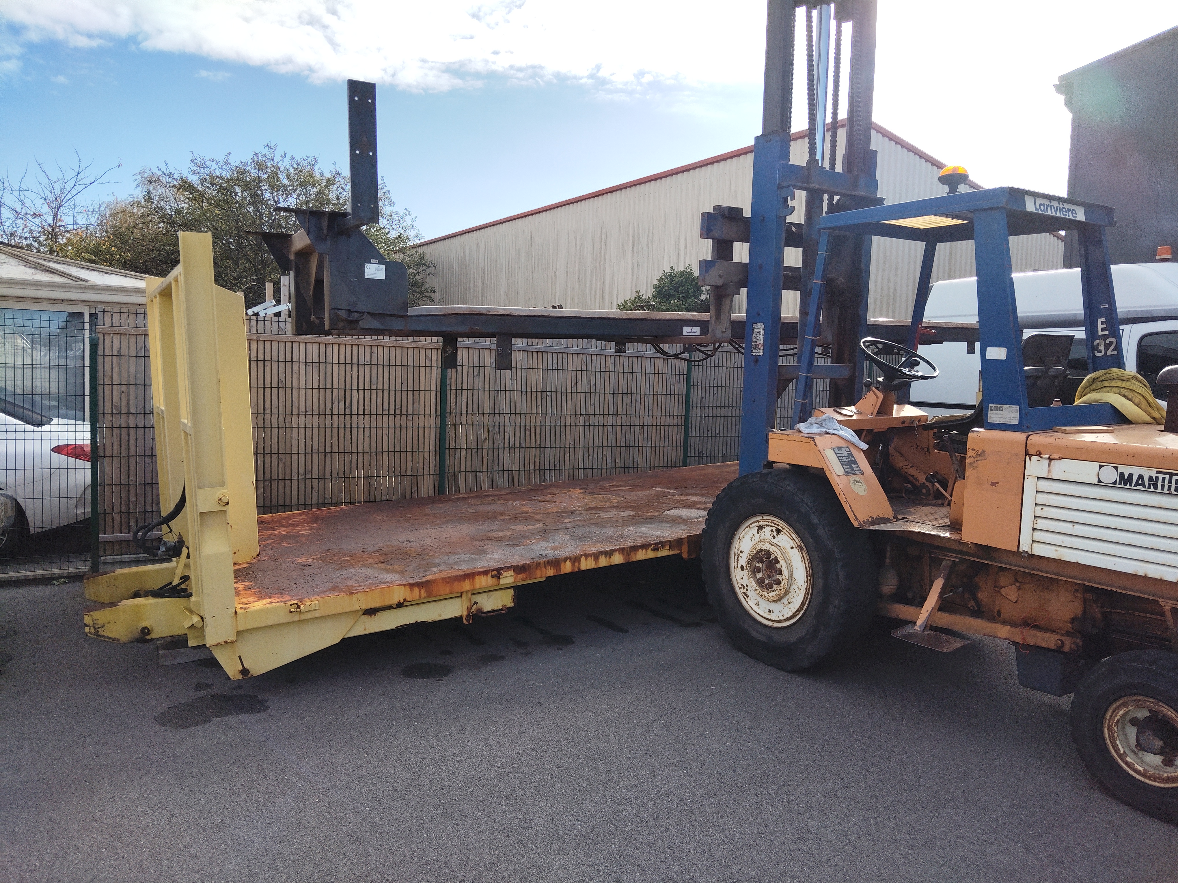

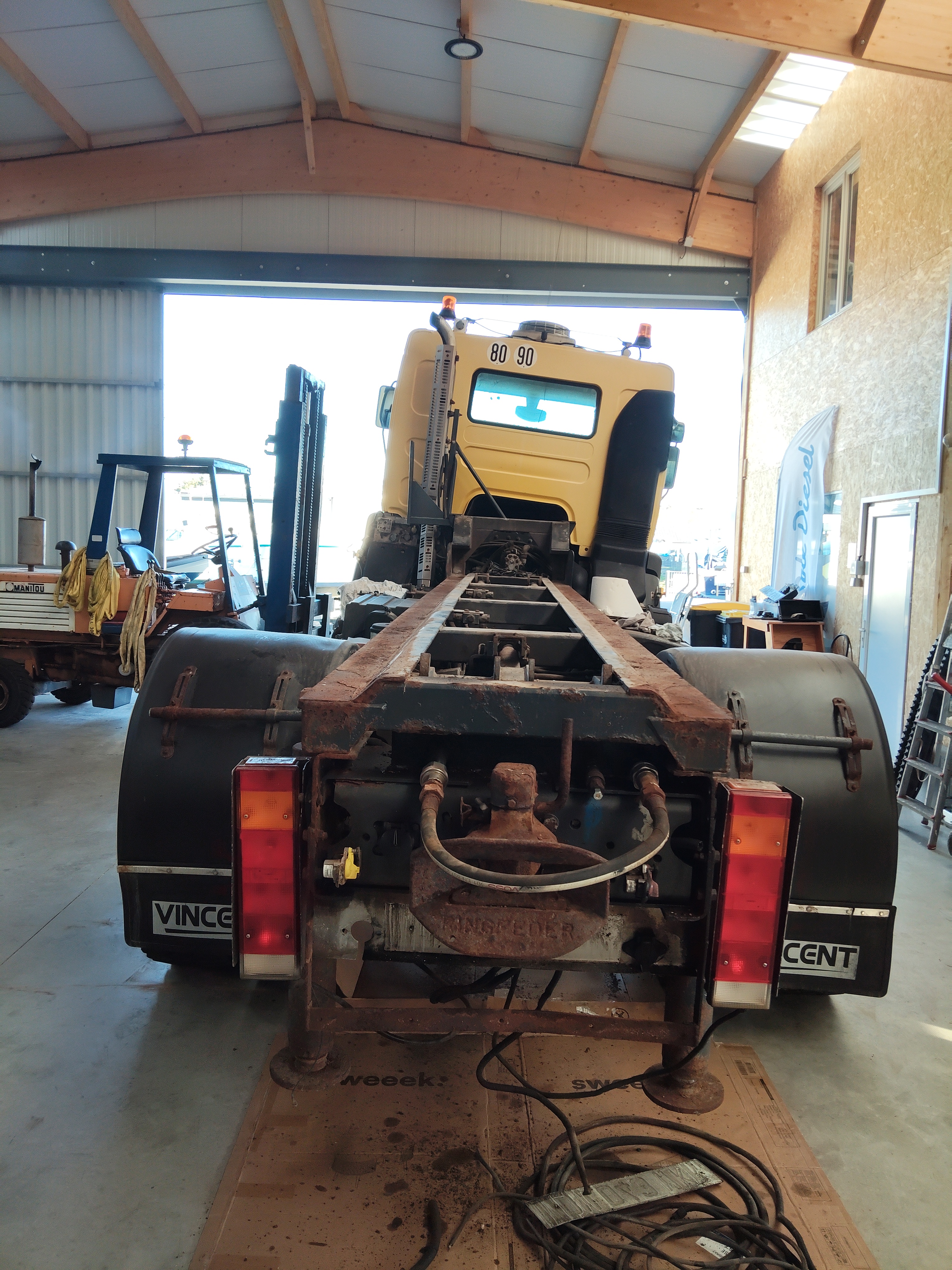

Dernier levage du plateau
Test des béquilles
Test des béquilles

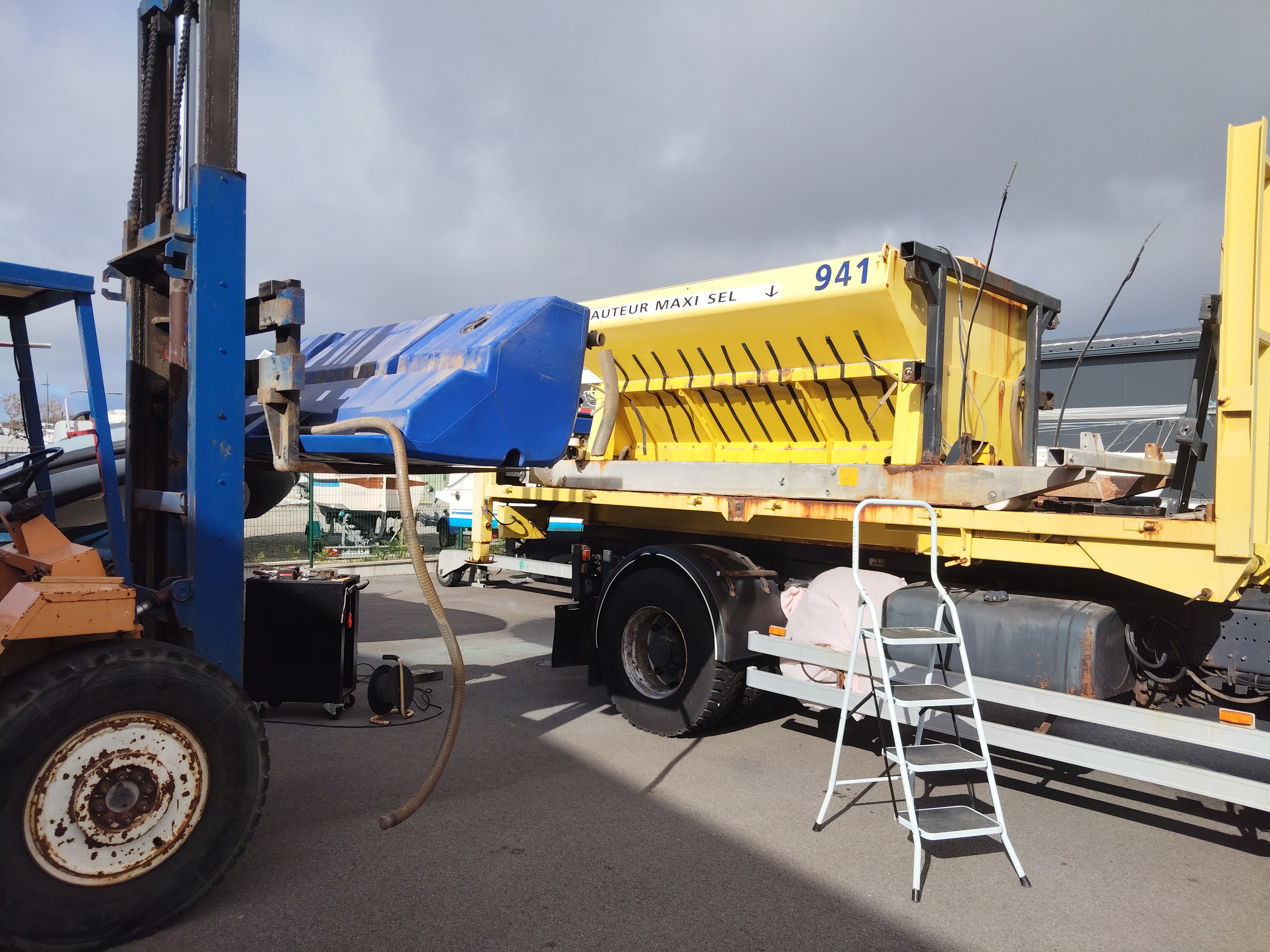

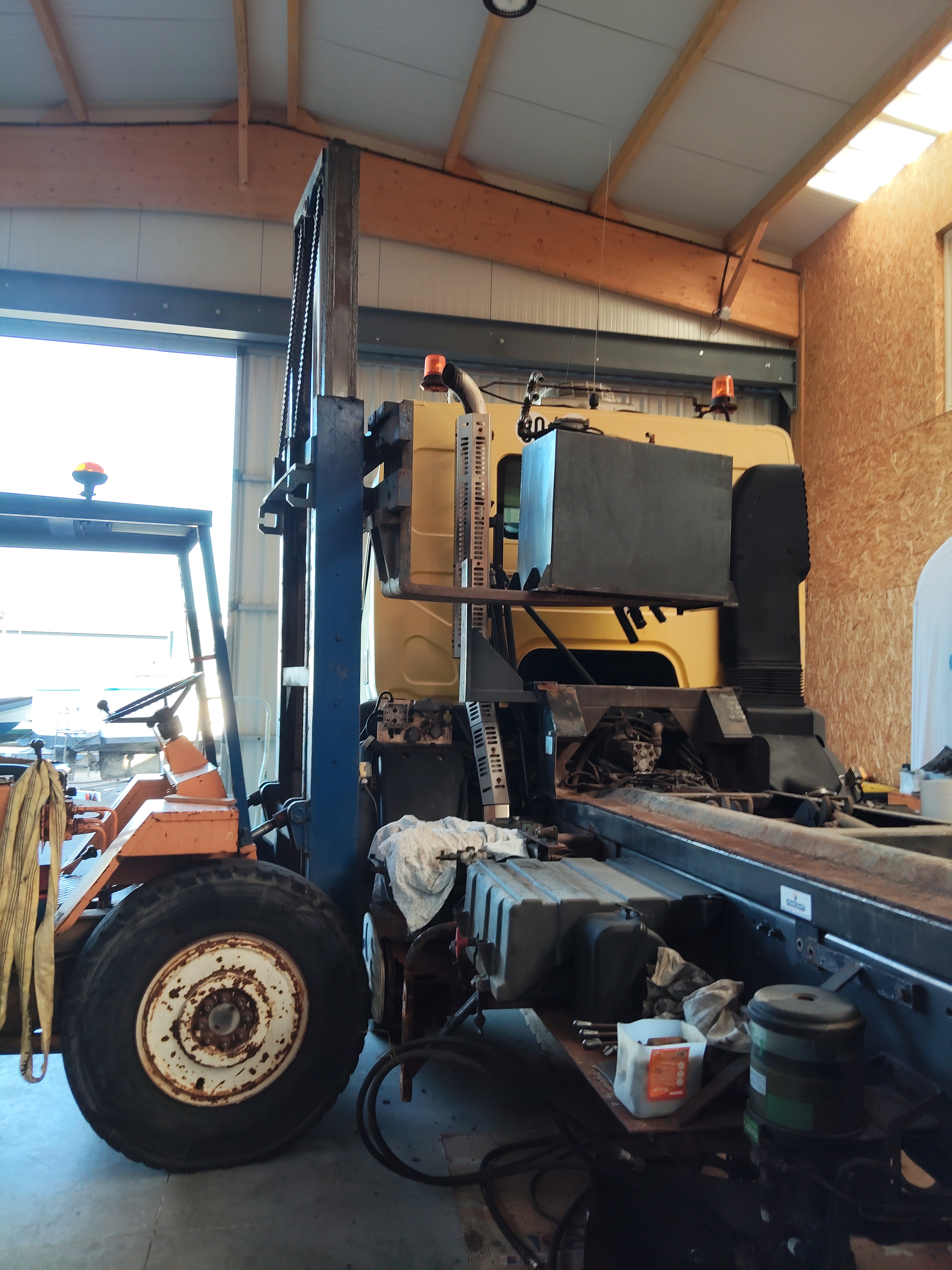

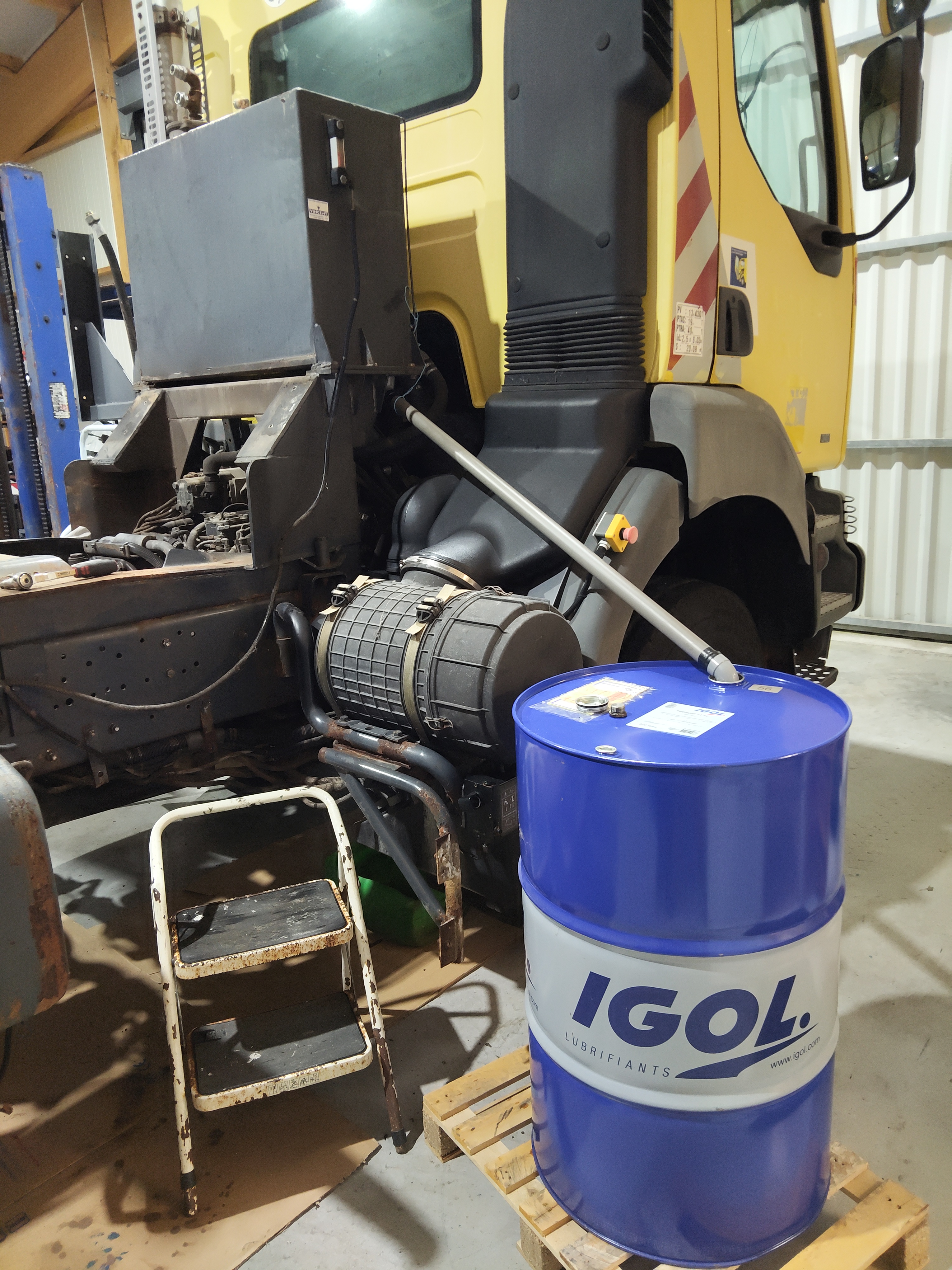

Première opération, dépose des cuves d'eau saumuré, 2600 litres au total, elles serviront au jardin.
