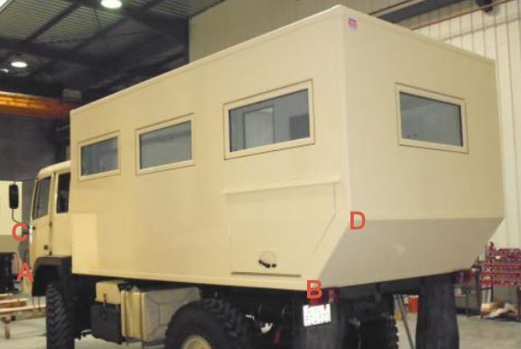

Et oui encore et encore une question sur le porte à faux Desole
Mais qu en est il vraiment du porte à faux a partir de 2 m de haut
J ai cherche un texte de loi a ce propos mais rien de rien
Quelqu un a trouve ce texte ?
porte à faux

C est pas mon vehicule mais simplement une photo pour vous demander ou doit on prendre la mesure de la longueur totale autorise en tenant compte du PAF ( porte à faux ) mentionné sur le barre rouge ?
AB ou CD ?
CD ? Alors on a vite fait de gagner 50 cm voir un poil de plus ce qui n est pas negligable
Tout en restant raisonnable bien sur
Mais Monsieur DREAL il va en penser quoi ????
Merci a vous par avance de faire partager votre experience
AB ou CD ?

c'est une question que je rappelle régulierement sans pour autant qu'on ne trouve de réponse claire et certains véhicules laissent pantois sur cette question comment ils ont été acceptés... souvent des aménagements exotiques ont été fait après reception viewtopic.php?p=228180#p228180

Si je comprends bien Personne n a de reponse a ma question

Je sais bien que les conseilleurs ne sont pas les payeurs mais j aimerais avoir vos conseils et surtout vos idees de plan pour amenager une cellule de 3 m 60 de long 2 m 40 de large et d une hauteur de 2 m 20
amenagement pour 2 personnes avec 2 imperatifs
Un couchage permanent de 140 x 190
Une pièce douche ou l on peut se laver correctement sans être sur la pointe de pieds et en retenant sa respiration
Sachant qu il est très facile et surtout très appreciable d avoir un pan coupe a l arriere de la cellule et de gagner 50 ou 60 cm ce qui est enorme par rapport a la longueur du porte à faux autorise sur le barre rouge mais je ne veux pas faire une cellule qui ne pourra jamais être homologue par monsieur dreal
Perso je vois bien une cellule 3 m 60 au niveau châssis avec un pan coupe a l arriere me permettant de gagner 60 cm de plus de longueur a 2 m du sol
Dans l attente de vos retour d experience je vous en remercie a l avance

comme tu as depuis progressé sur ta cellule et que le porte à faux a notamment déjà fait couler beaucoup d'encre sur ton topic je renvoi vers celui ci viewtopic.php?p=231656#p231656
