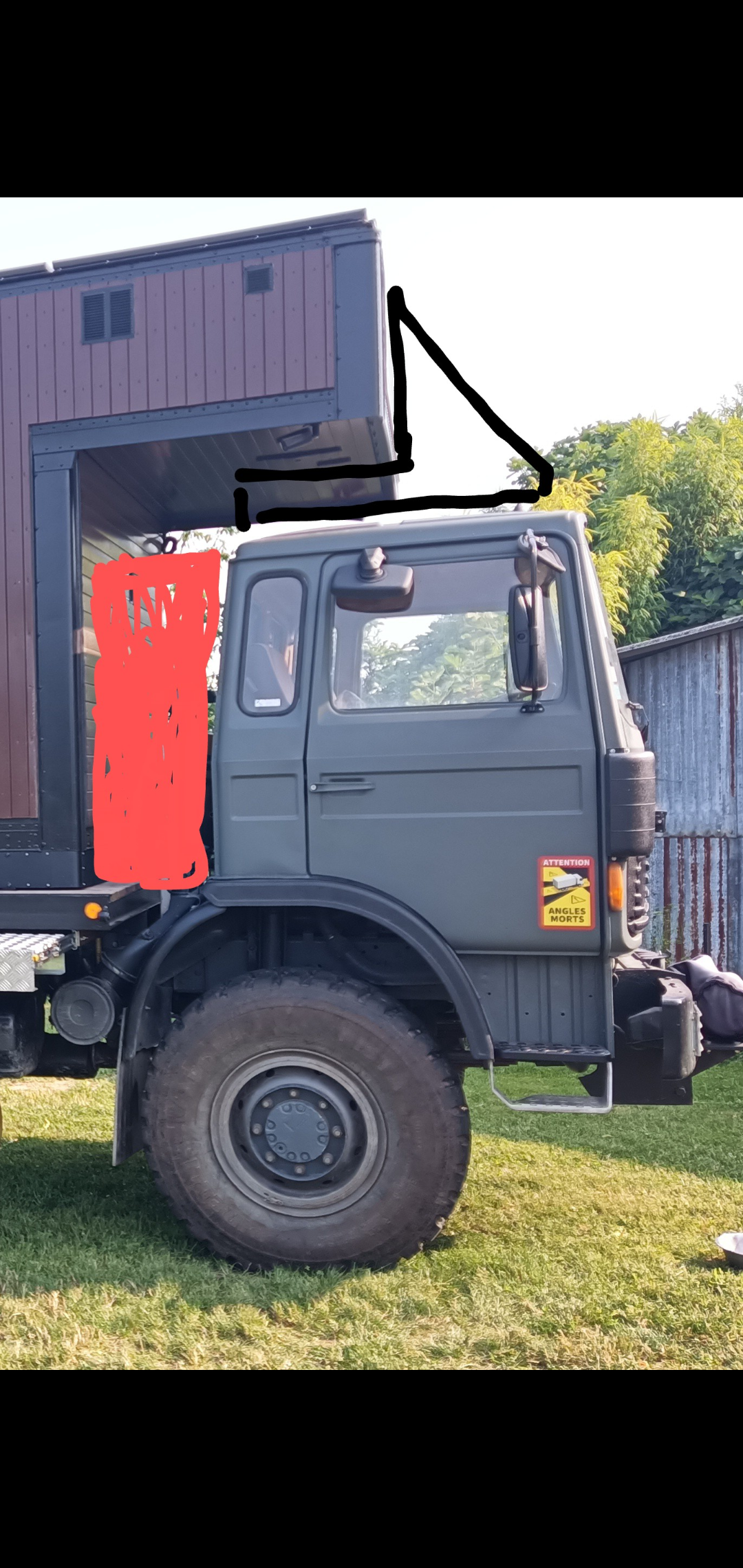

Je ne veux pas faire une galerie xxl pour mettre beaucoup de stockage, ça serait plutôt pour mettre quelques tuyaux et bricoles puis surtout de faire un déflecteur pour supprimer la prise d'air au maximun entre la cabine et la capucine .. dans l'esprit d'une fabrication le plus léger possible ...
Puis je pense aussi de faire comme sur les tracteurs semi remorque installer des déflecteurs latéraux sur les côtés pour habiller et aussi couper les prises d'air ..

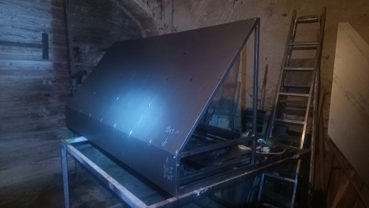

- Messages : 1294
Re: Galerie et déflecteur

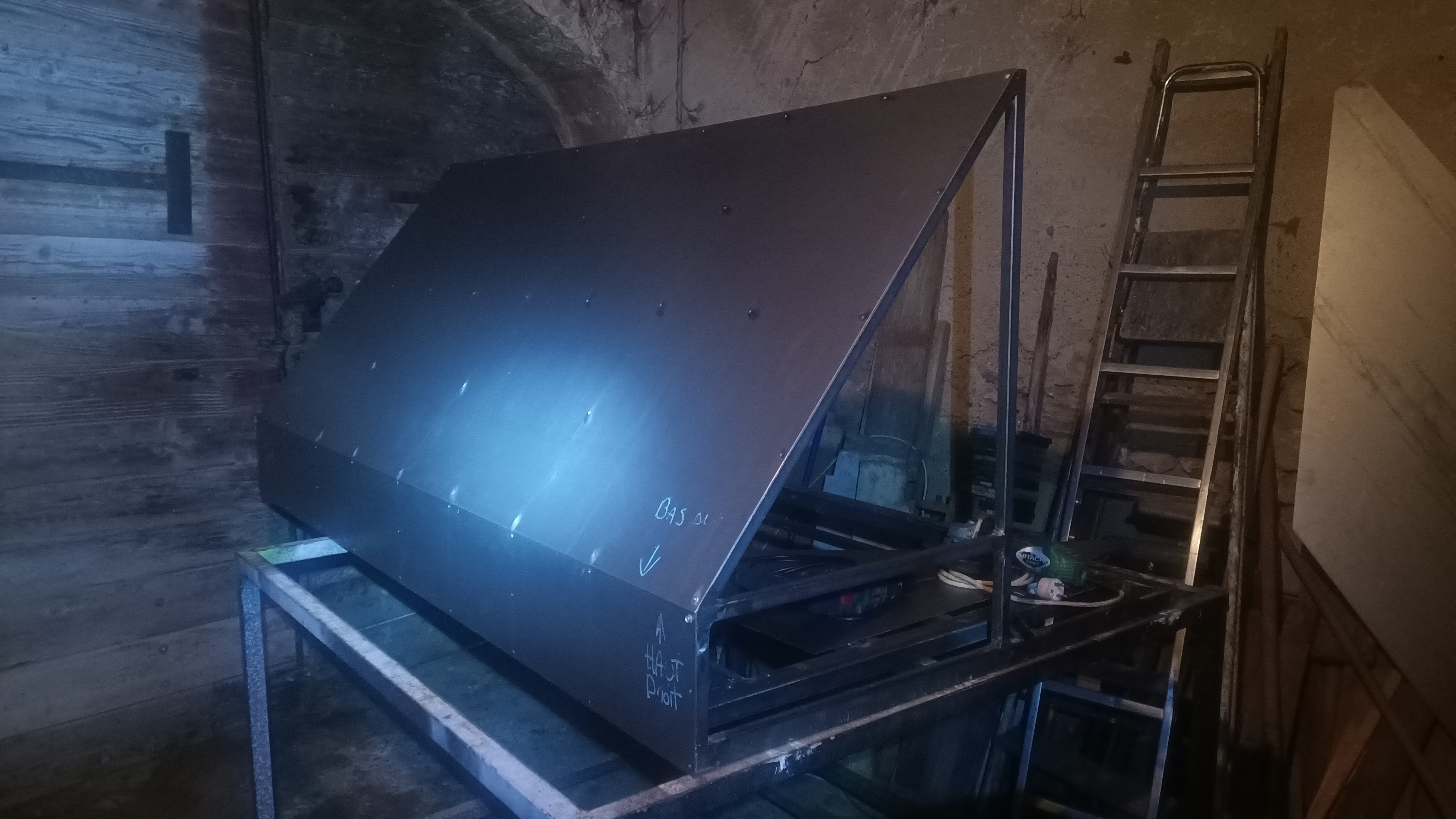

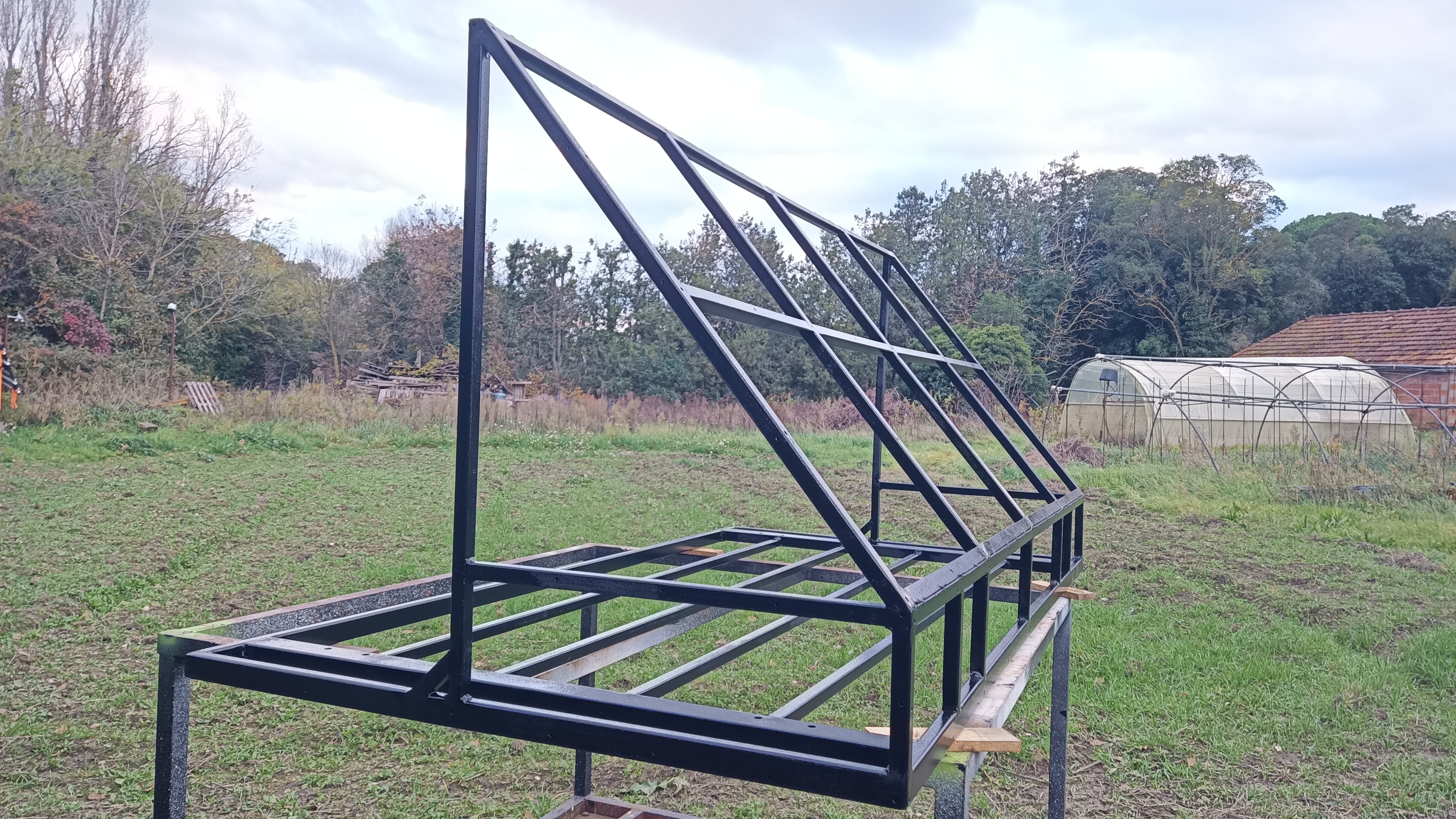

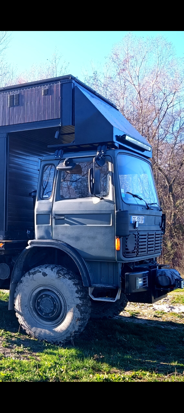

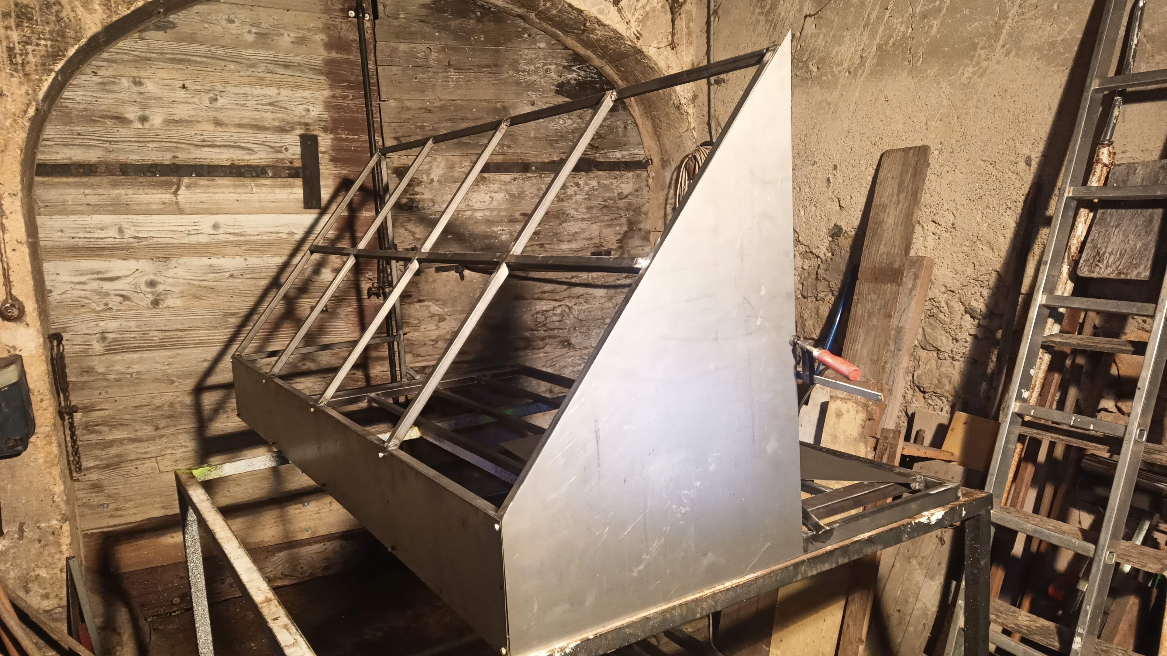

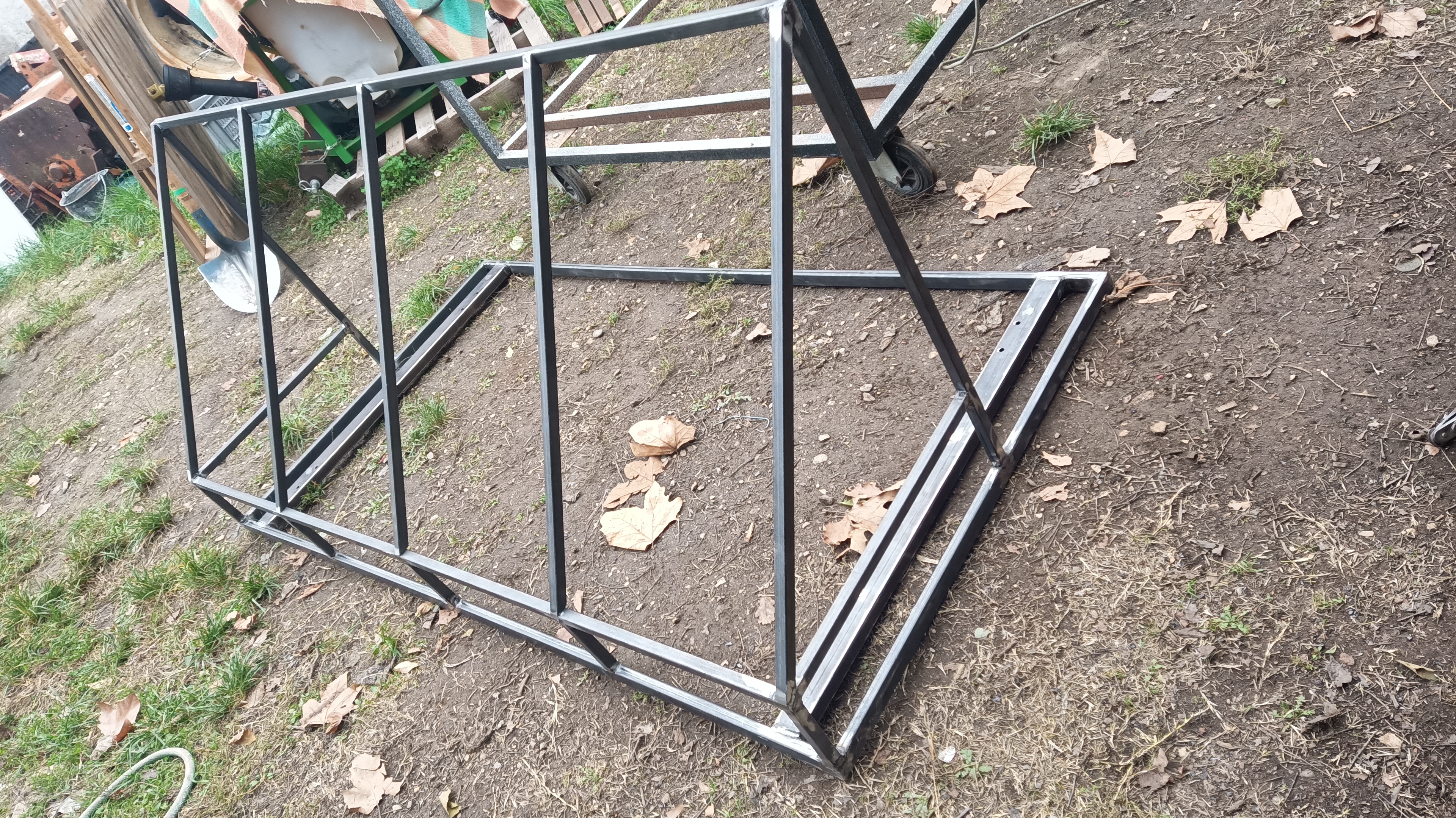

Petite M.A.J pour la gallerie, au final en décembre 2025 j'ai acheté du tube carré 20x20x2mm et des tôles de 1 mm pour l'habillage.. me suis amusé quelques jours entre les découpes, soudage, peinture et pose !
Elle doit faire dans les 60kg tout fini, avec du tube carré plus fin cela aurait été difficile de souder, déjà avec du 2 mm faut bien s'y prendre
Quelques photos pour les curieux !!
