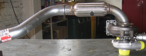

Mais il y a de nombreuses années, j'ai transformé notre Galloper d'un turbocompresseur classique en un turbocompresseur VTG.
En toute illégalité bien sûr, c'est pourquoi je n'ai jamais fait de reportage détaillé sur le sujet.
Cela a très bien fonctionné. Le couple était énorme.
Le problème sera que les commandes classiques régulent généralement avec la pression de suralimentation. Pas de capteurs, pas de soupapes, pas de calculateur.
Les chargeurs VTG se trouvent typiquement sur les systèmes d'injection modernes avec calculateur, etc. et sont commandés par dépression.
À l'époque, j'avais quelqu'un sous la main qui m'a d'abord fourni un boîtier approprié vide. Cela m'a permis de simuler le montage et de déterminer les positions des différents raccords.
Ensuite, il a complété le chargeur, choisi une prise de réglage pour la pression de suralimentation et réglé le tout sur le banc d'essai.
Tu te rends compte que ce n'est pas vraiment abordable et qu'il n'y a bien sûr aucune garantie possible.

- Fichiers joints
- Ansicht_Lader_Flammrohr1.jpg (55.9 Kio) Vu 877 fois
- locker_zusammengesteckt3.jpg (59.45 Kio) Vu 877 fois

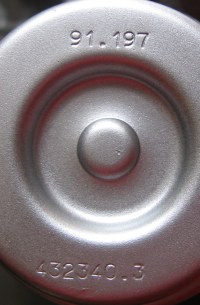

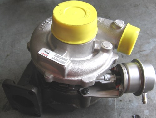

Salut Mat,
je ne sais pas exactement mais à peu près.
Le boîtier provient d'une Audi 2,5 V6tdi,
la prise de commande d'une Alfa-Romeo.
- Fichiers joints
- Ident_Druckdose.jpg (15.91 Kio) Vu 854 fois
- Ansicht_Lader1.jpg (34.19 Kio) Vu 854 fois
