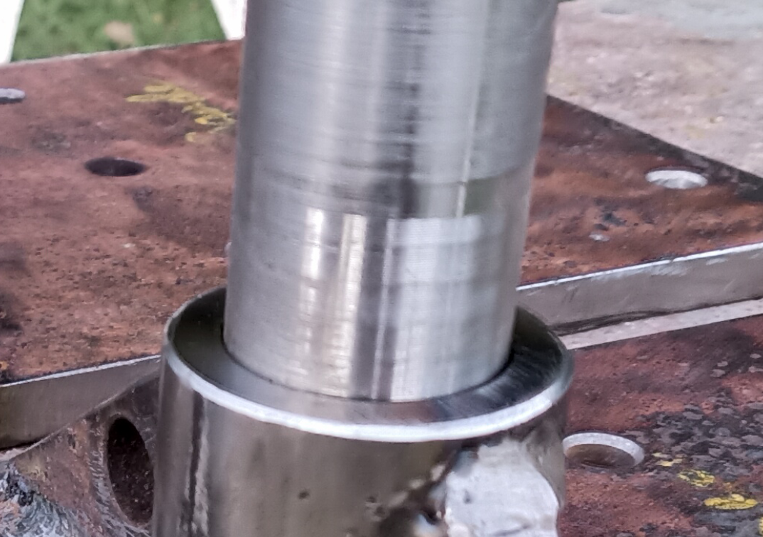

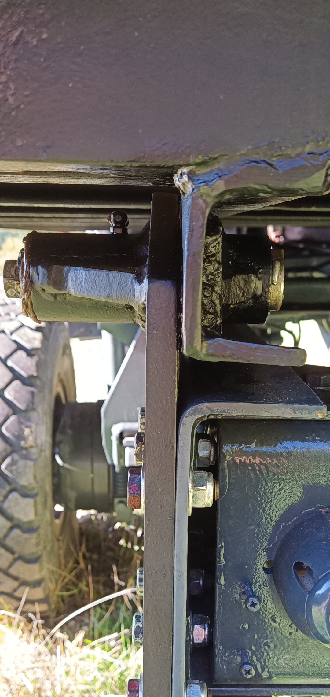

Salut à tous..
Je souhaiterais avoir des avis pour améliorer mon système de pivots sur mon faux châssis, dans un premier temps je suis parti sur mon montage avec une tube mecanique et un rondin pour faire les deux pivots avec l'ajout de deux graisseurs.
À ce jour j'aimerais installer une bague style téflon ou autre pour éviter d'être métal contre metal, quelqu'un pourrait m'apporter des solutions pour cette upgrade ?
Merci :D

Salut, J'ai ça sur le vérin de benne, il y a une bague en téflon entre l'axe et le receveur.
Elles peuvent être faites sur mesure chez un usineur, voir avec une entreprise de réparation tp ;)

on trouve des bagues bronze auto lubrifiées sur internet mais ce diamètre ?
Pourquoi veux-tu monter des baques?
Je commande chez tri distribution => https://www.tridistribution.fr/626-bagu ... collerette

J'avais vu un montage avec une entretoise rigide avec déport de chaque côté, mais je ne sais pas en quel matière ? Caoutchouc peut être...
Le rondin fait 35 mm de diamètre et je pense qu'il faut laisser au moins 30 mm une fois usiner, ça ferait une bague de 2,5 mm.
Je regarde ton lien Denis et revient pour en discuter..

C'est possible de faire une photo de l'axe et de la bague en téflon ? Thx :)
