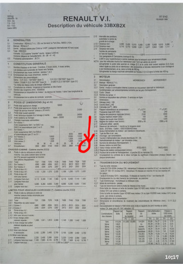

Bonjour, j'aimerais avoir des éclaircissements sur le sujet. Quelle dimension peut faire ma cellule avec ce type de barré rouge ?
Empattement 4500 4m50.
D après moi 4500+2700-610=> 6590 soit 6m59cm
Avec un maxi de 2m50cm de largeur
Es bien ça ou je me trompe ?
Quel différence entre avec et sans ferrure ?
Merci d avance à tous Thks

C'est 2.55 de large carrossé.
Pour la cellule, c'est de là ou elle peut commencer en dos de cabine jusqu'à l'axe de roue arr + 2.70 ;)

Super merci pour les informations
