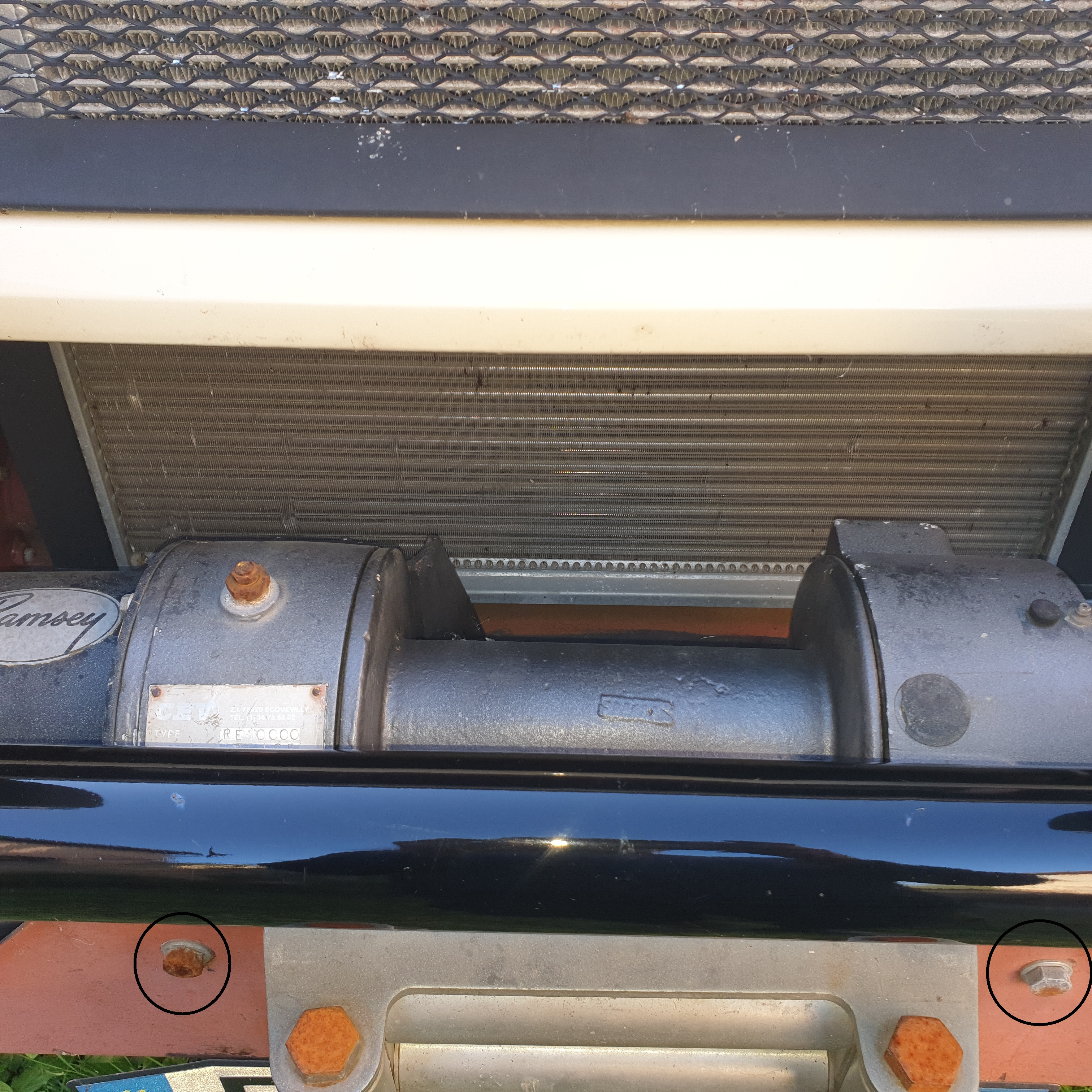

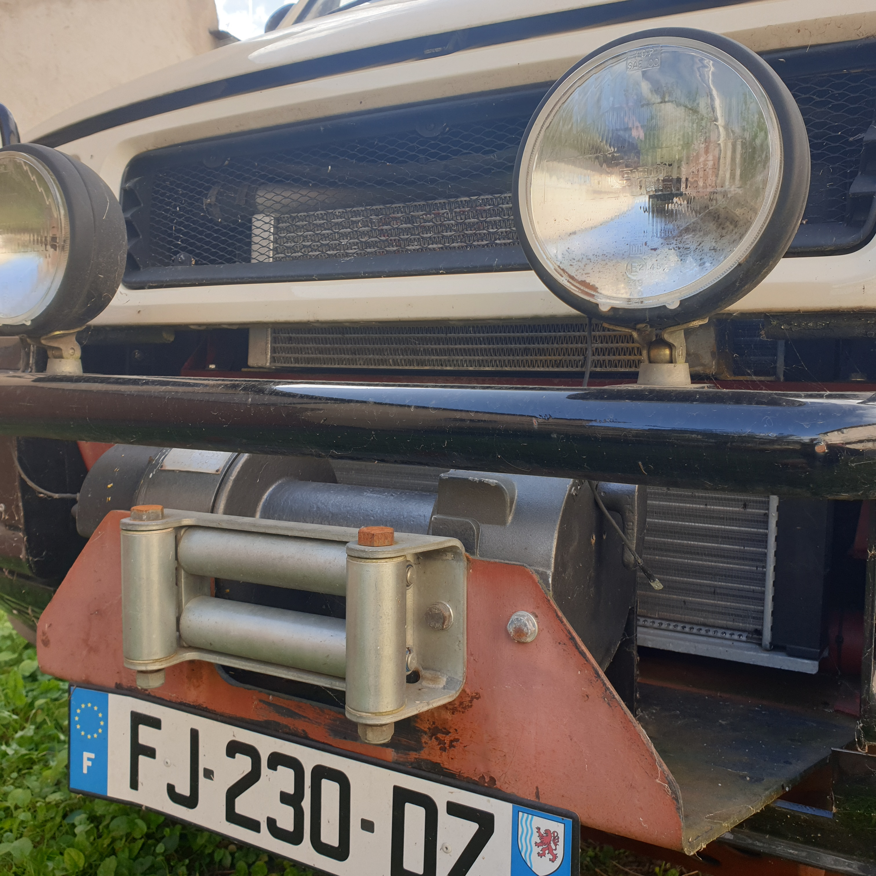

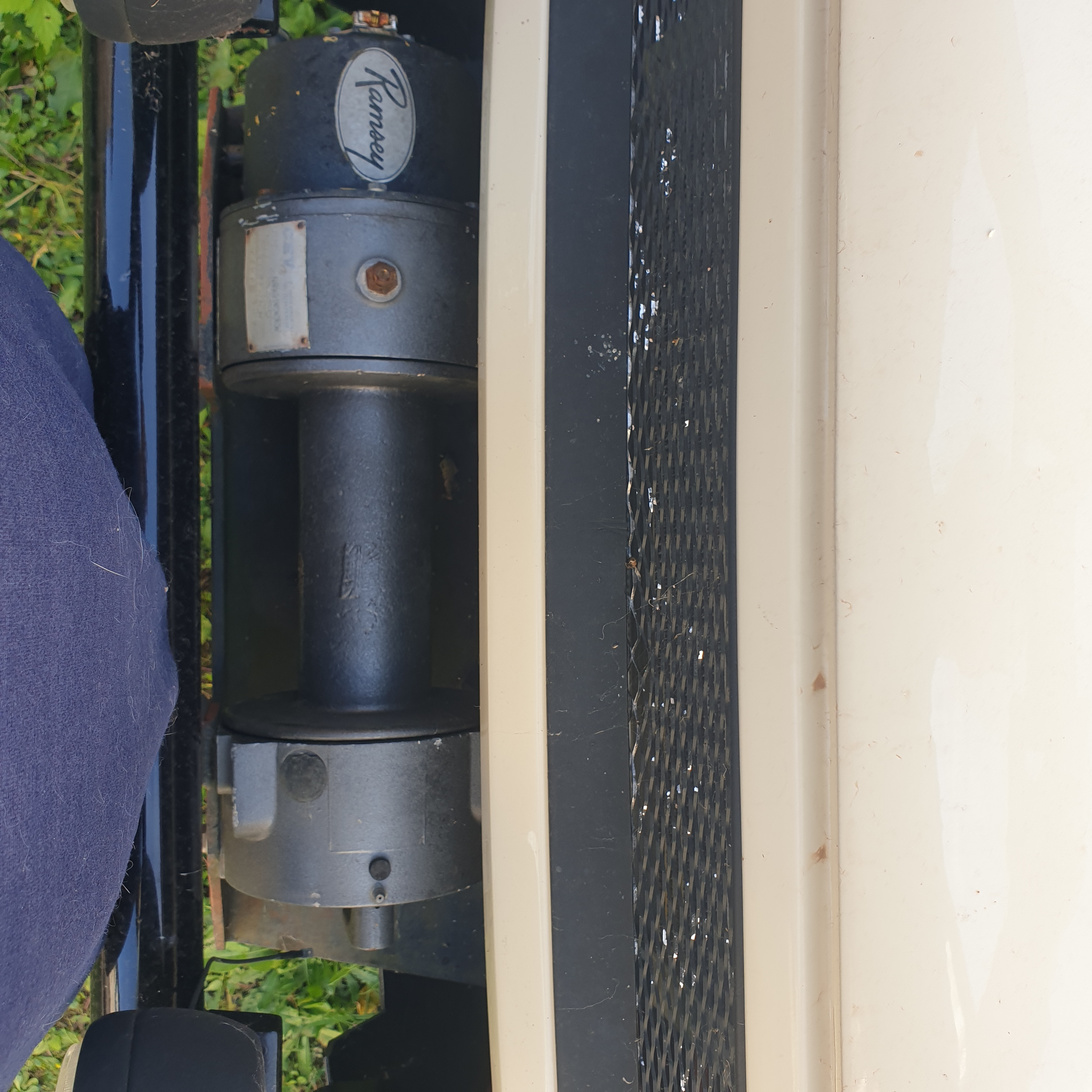

Salut Jean-Michel,
Voici des photos de mon treuil (sur un 40.10 série 2).
Le support est en tôle de 8 mm d'épaisseur, plié à 90° et évidé derrière l'écubier (passage du câble).
Treuil vue de face
Treuil vue de face
Treuil vue de dessus
Si ça peut te donner des idées... :thumbup:

Et les fixations sur le sabot moteur :
Fixation treuil-sabot moteur

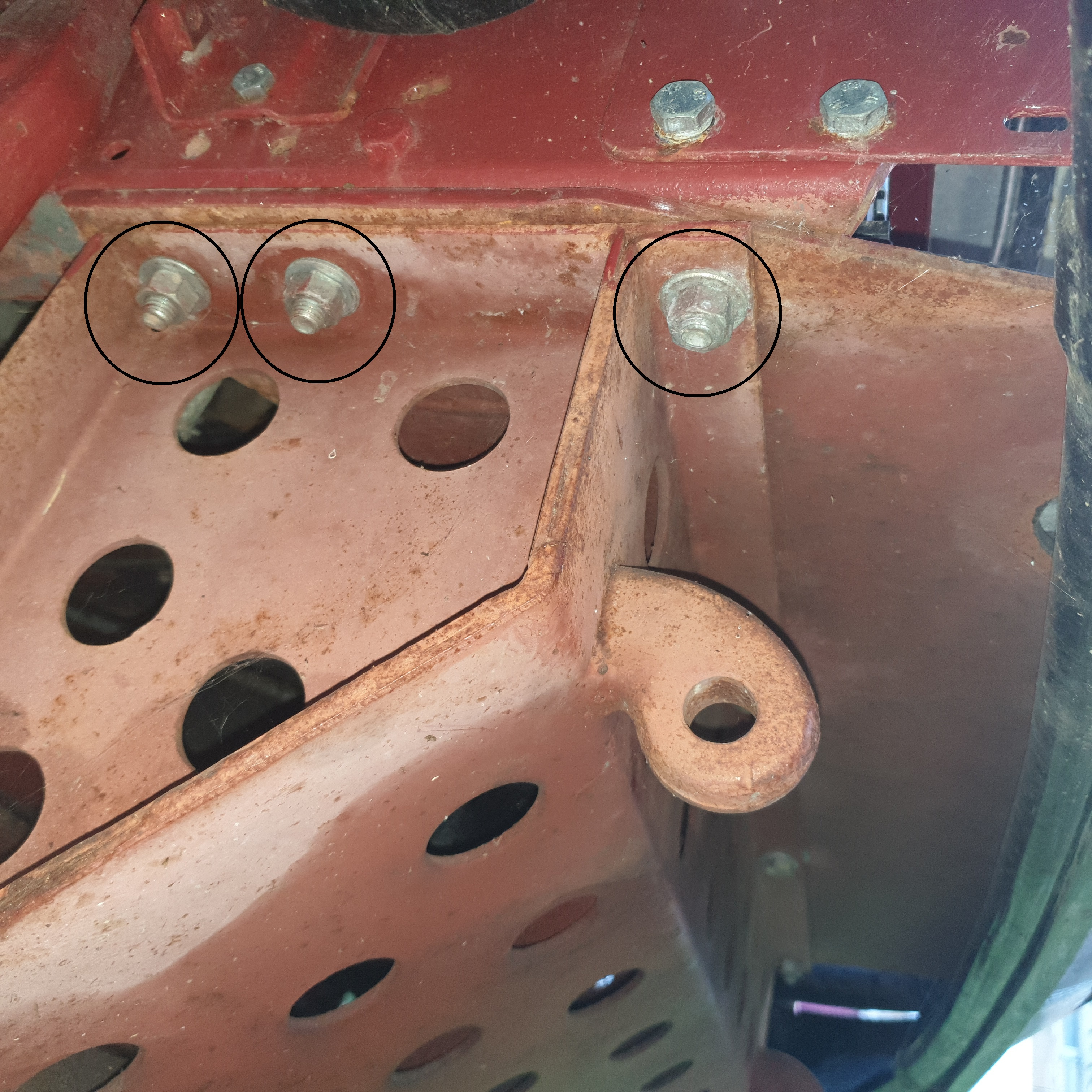

... et sur le châssis :
Fixation treuil-châssis

on trouve parfois dans les annonces des supports de treuil pour daily qui viennent généralement des pompiers, c'est ce que j'avais sur le miens , je trouvais celà trop proéminent j'ai donc mis celui ci en bas a la place du sabot d'origne, j'ai aussi un treuil ramsey , la solution dépend aussi du type de treuil et de ses fixations. viewtopic.php?p=4523#p4523

merci, donc tu n'as fait la fixation qu'à l'aide de boulons sur le carter moteur d'origine ? Quelle tôle as-tu utilisé comme support de treuil ?
de côté je ne comprends pas comment il est fixé, pour moi d'après les photos il ne semble être fixé qu'en bas

Le treuil était déjà fixé quand j'ai acheté le véhicule.
Je vais essayer de te faire des photos supplémentaires demain pour te détailler les fixations (là, il fait nuit...).
Par contre, j'ai l'impression que l'acier utilisé n'est pas un acier standard : ça ressemble plutôt à du Hardox. Je peux demander confirmation au serrurier du coin (toujours demain, car là, il est couché...).

Voici quelques photos supplémentaires :

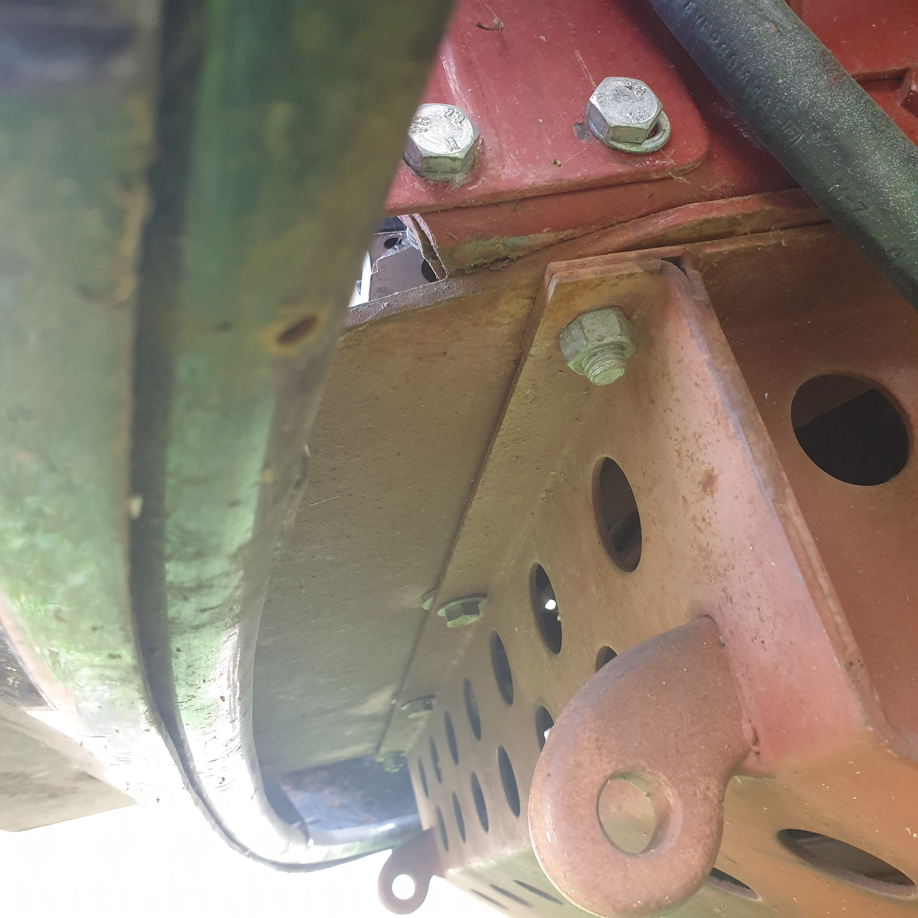

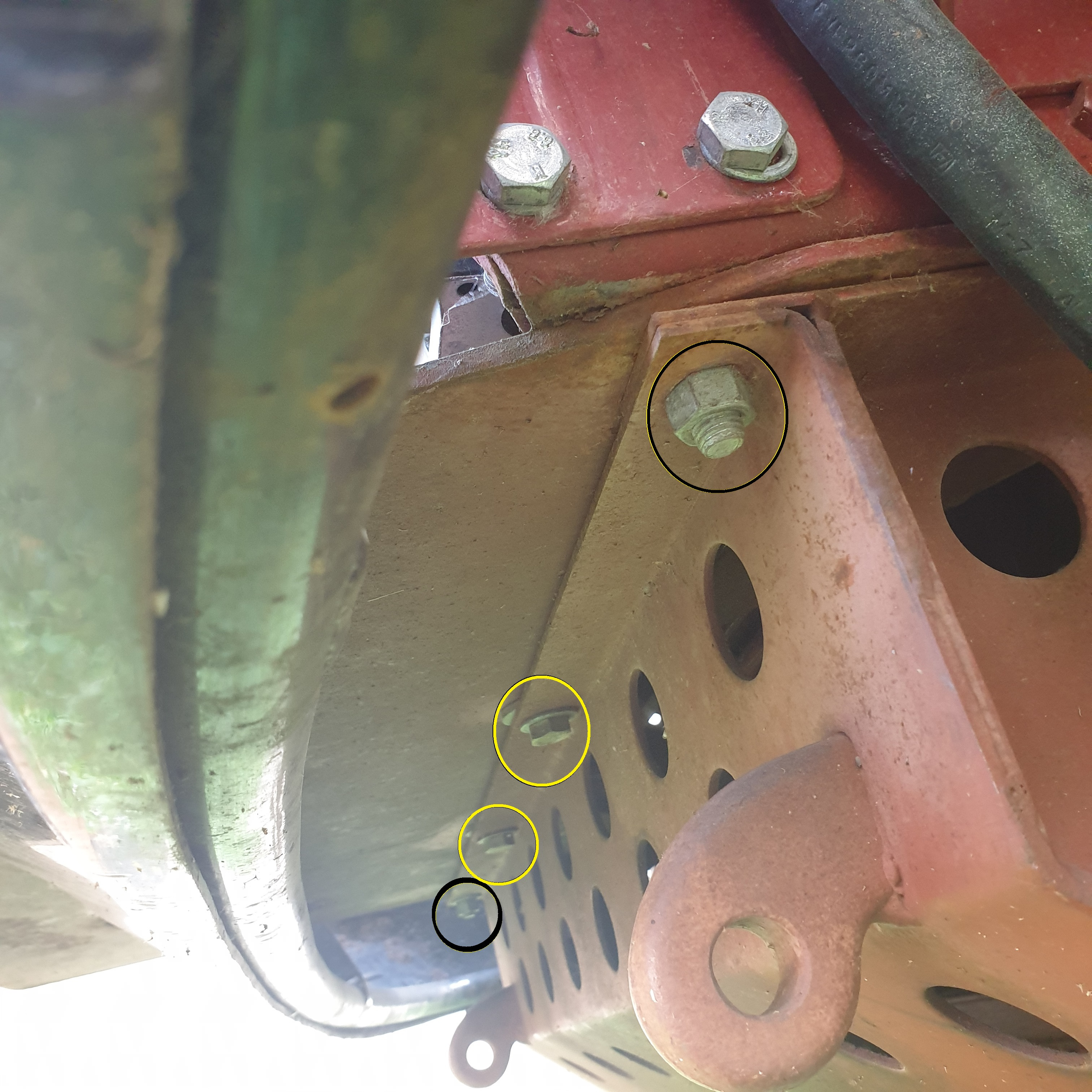

Fixations de la platine à l'avant :
Cercles jaune : fixation sur le sabot moteur
Cercles noir : fixation sur le sabot ET le châssis (voir aussi la photo suivante)
Fixations de la platine sous le châssis (vue latérale droite) :
3 boulons de chaque coté (la platine est prise en sandwich entre le sabot et le châssis)

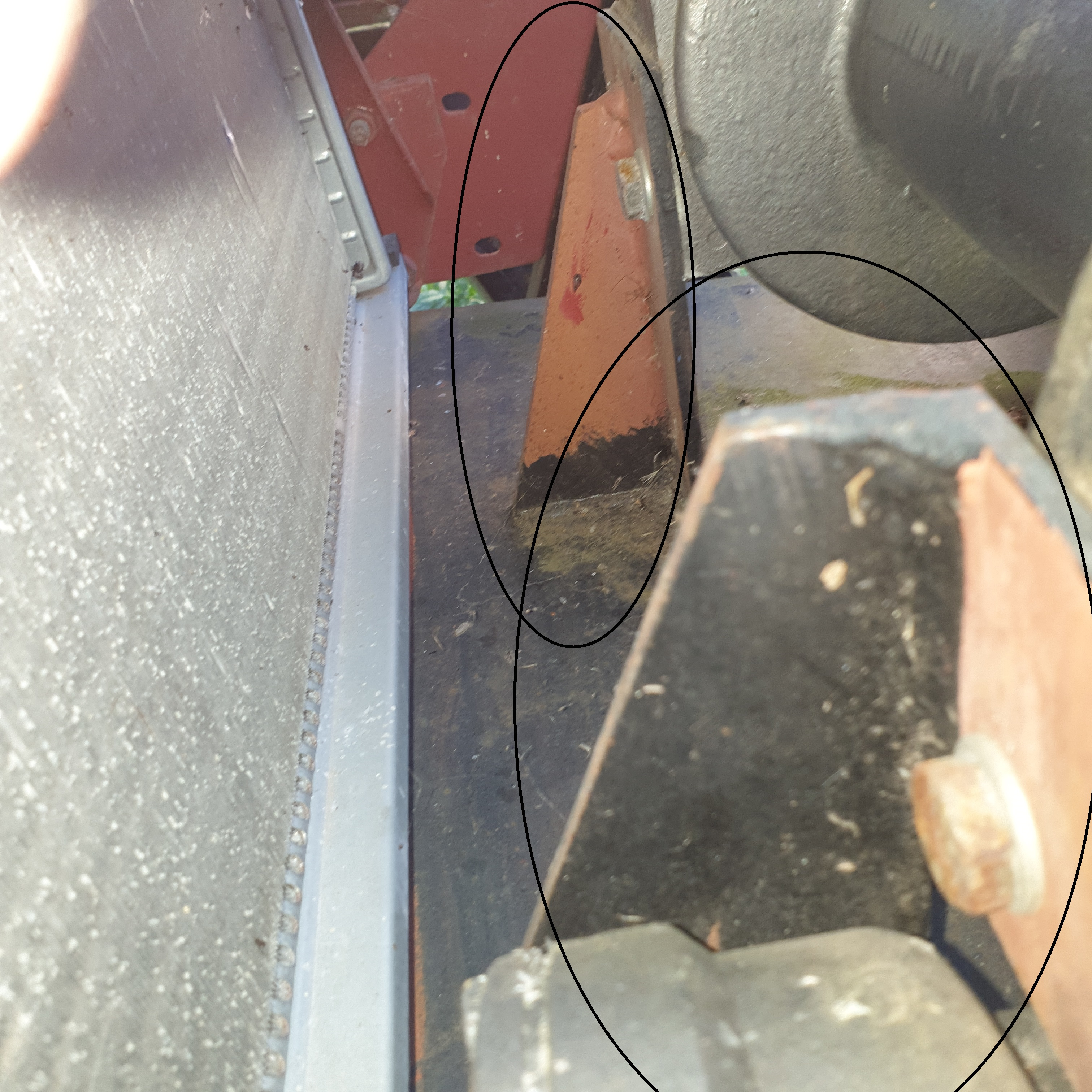

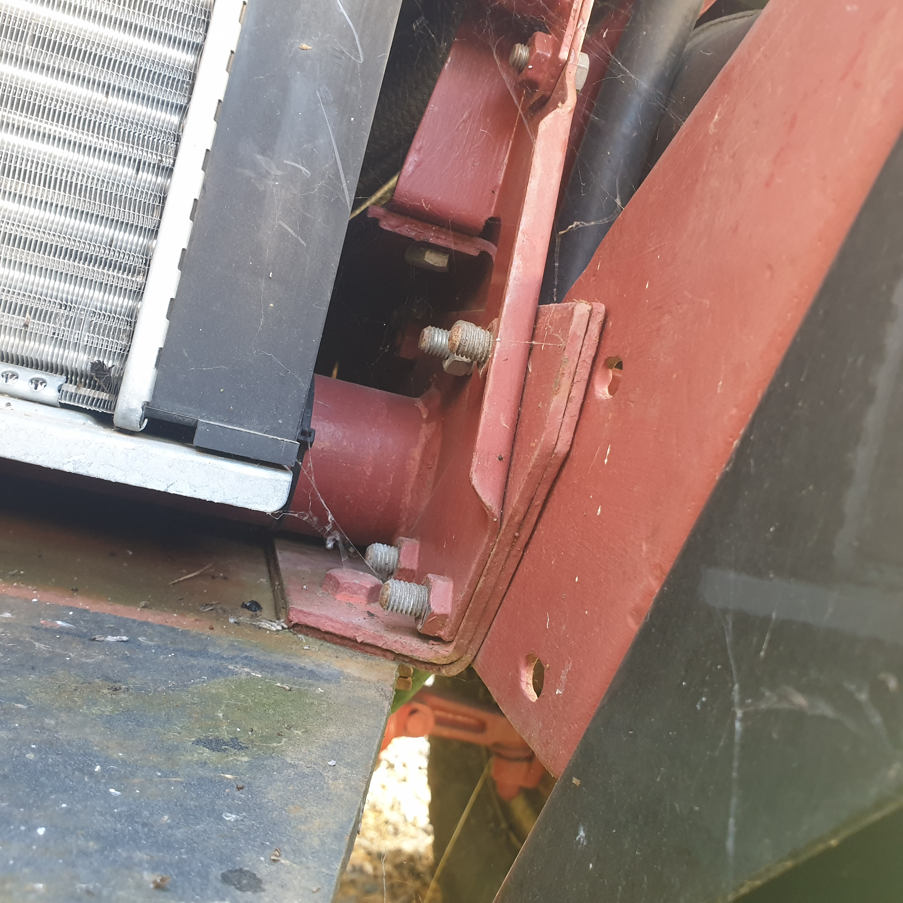

Le treuil est fixé sur la platine via 2 équerres à l'arrière :
et à l'avant par 2 vis (à droite et à gauche de l'écubier) :
Voilà !
N'hésites pas si tu as besoin de plus d'information.
