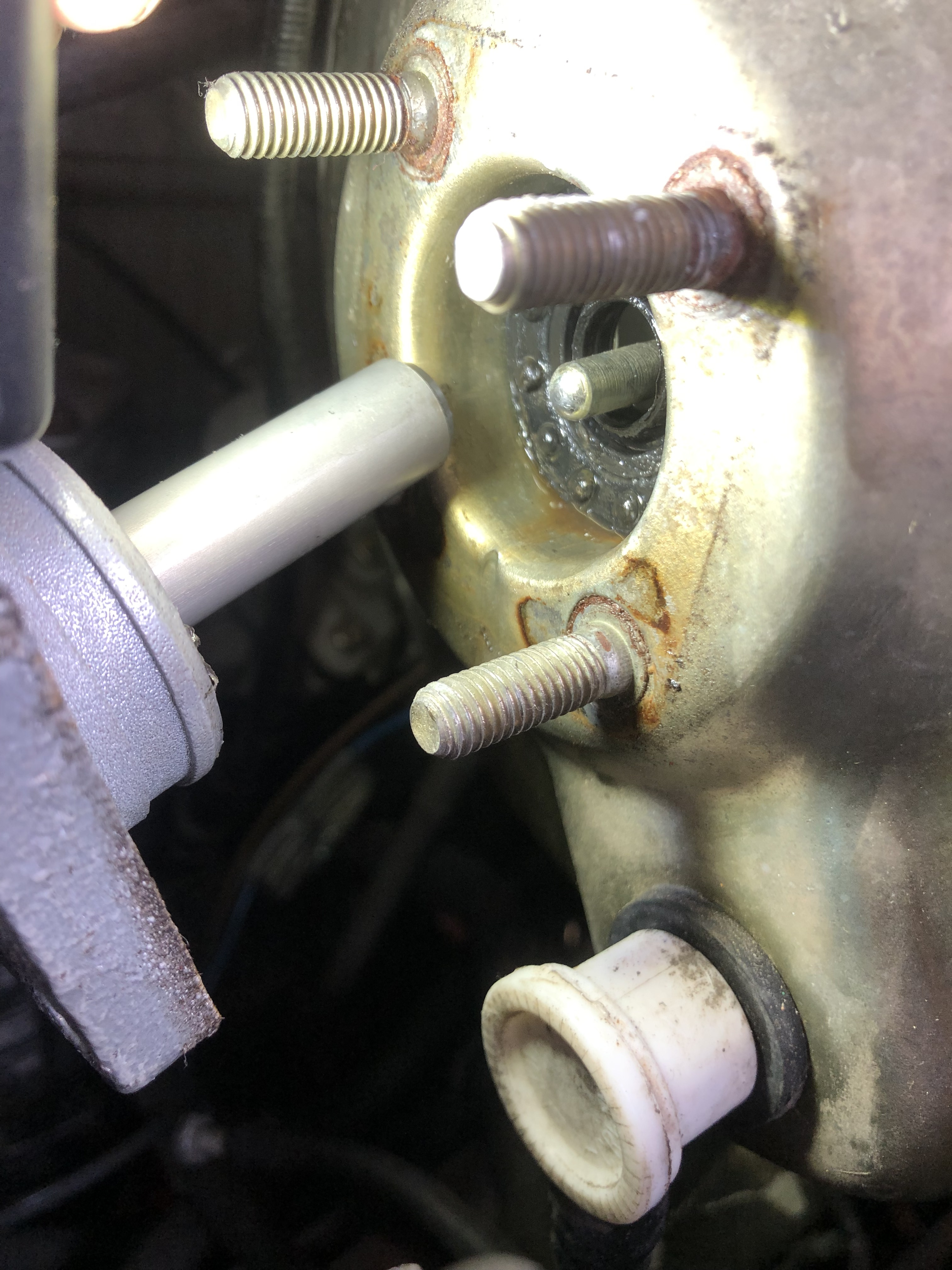

Je me demande si le problème ne se situe pas sur la longueur de la tige entre le servo-frein et le maitre-cylindre, à contrôler.

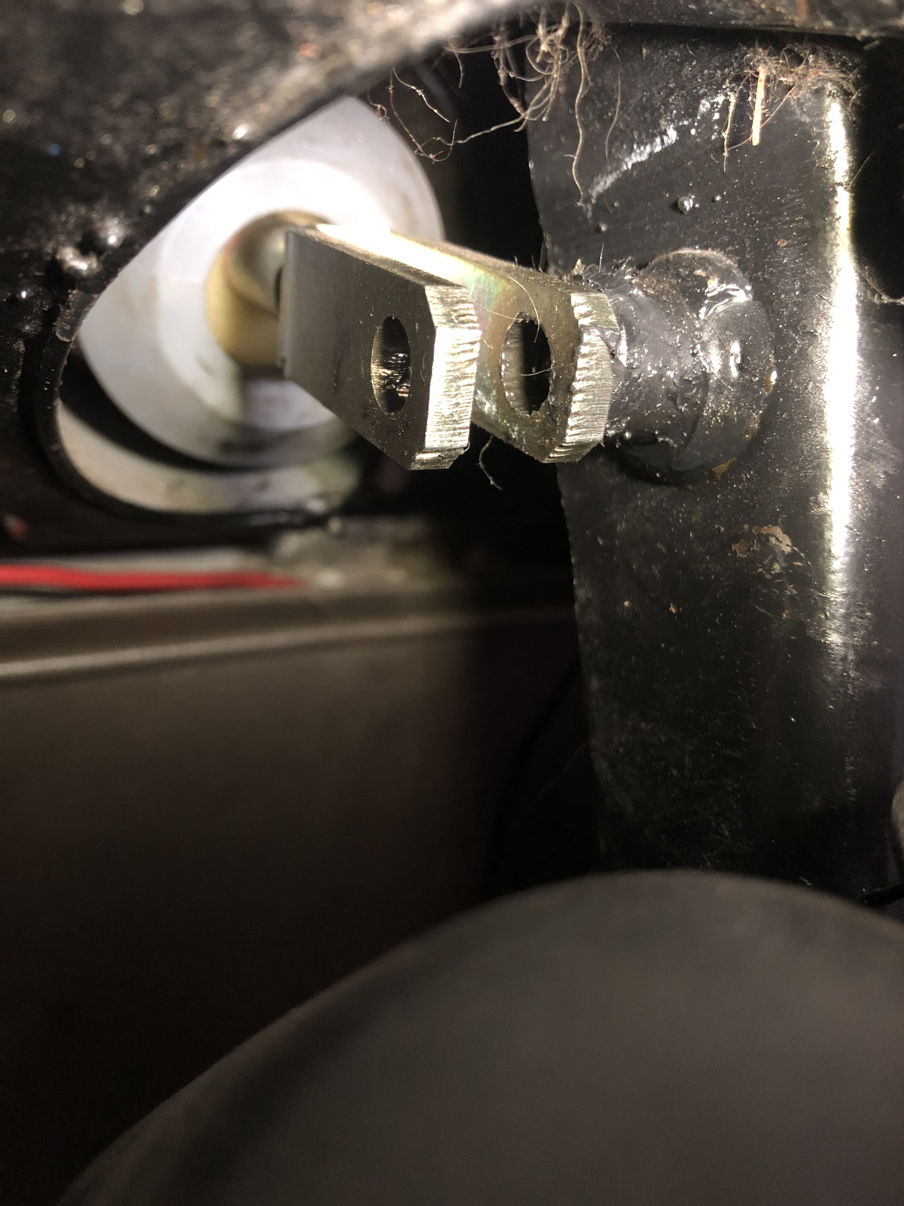

Salut M. Popo,
le réglage du jeu se trouve entre la pédale et le servofrein, donc dans l'habitacle.
Que le jeu soit réglé à 0,5 ou 2 mm, cela ne devrait pas faire de différence sensible.
Ce qui est important, c'est qu'il y ait un jeu.
Sinon, il se peut, que le frein ne se desserre plus complètement.
Dans le cas extrême, il peut chauffer et se bloquer.

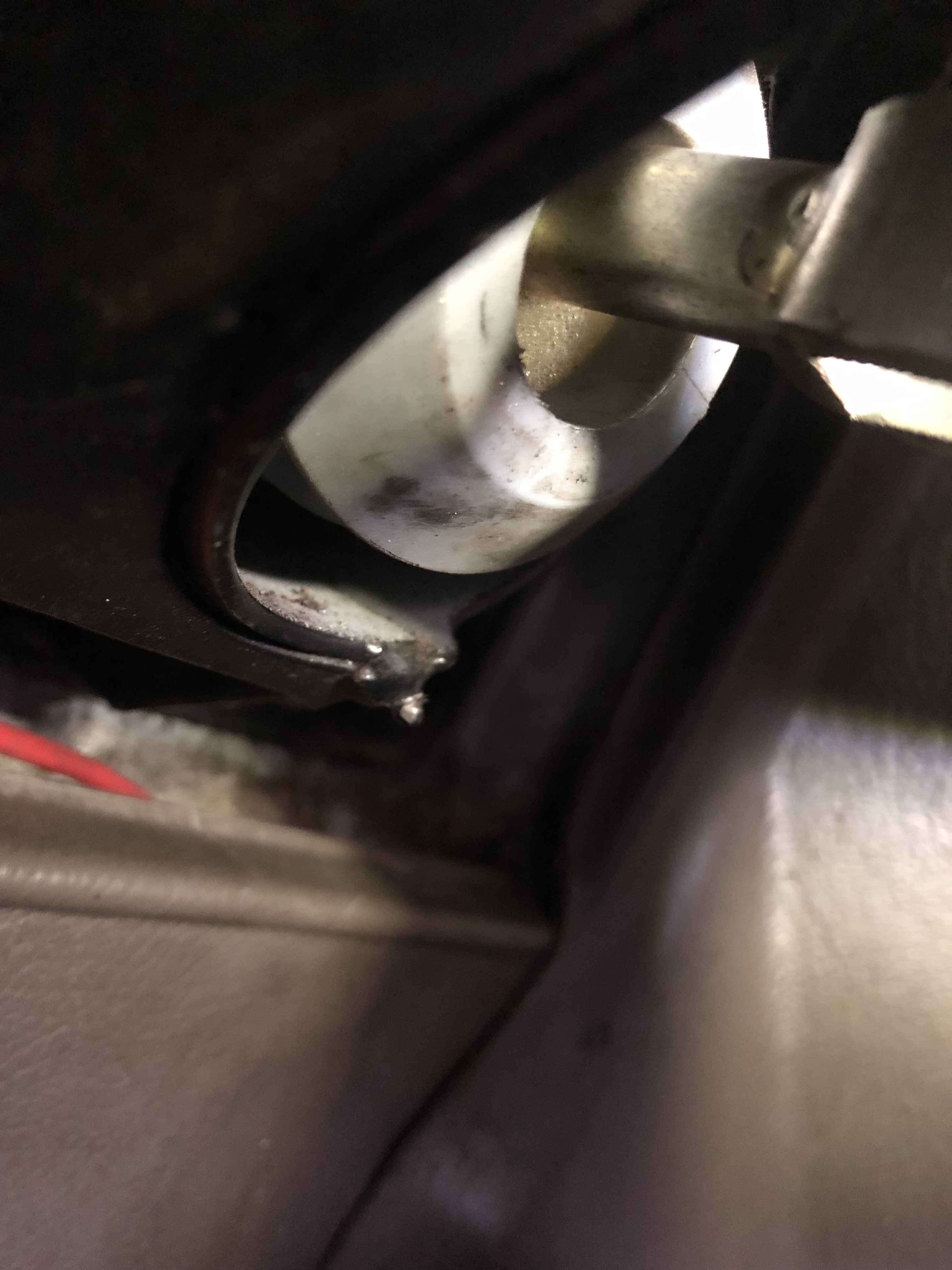

Il n'y apparement non plus pas de réglage à l'intérieur,
De toute façon il n'y a pas de jeu, la pédale actionne tout de suite en tout cas le servo-frein, le maitre-cylindre je ne sais pas.
Je compte un peu sur mes tambours tout neuf pour remonter un peu le freinage à la pédale.

Pour info j'ai dû remplacer l'ensemble servo-frein et maître-cylindre, 300$ sur suonama de mémoire, le servo-frein ne n'assistait plus le freinage.
Il est donc éventuellement possible qu'il existe un réglage sur les pièces d'origine.
J'ai essayer de faire 2 tours sur la tige coté pédale mais ca ne règle rien du tout.
Sandro.
Sandro.

Salut Sandro,
l'important est, que le système puisse se détendre.
Pour cela, un petit jeu est nécessaire.
Typiquement, il est indiqué entre 3 et 8 mm à l'extrémité de la pédale.
Il serait également typique que la pédale ait une butée supérieure, par exemple sous la forme de l'interrupteur du feu stop, et un ressort de rappel.
Une butée supérieure fixe et l'impossibilité de régler le jeu pourraient entraîner des problèmes.
Mais je ne sais pas, ce qu'il en est dans ton cas.
Traduit avec DeepL.com (version gratuite)

Salut à tous, salut Beda
J'ai effectivement un très léger jeu de 1 ou 2 mm pédale-servo-frein, nickel...
Oui le capteur pour les feux stop fait la butée haute de la pédale, oui il y a un ressort de rappel sur la pédale.
Bref tout m'a l'air bon de ce côté là.
Merci pour vos messages.
Sandro.
